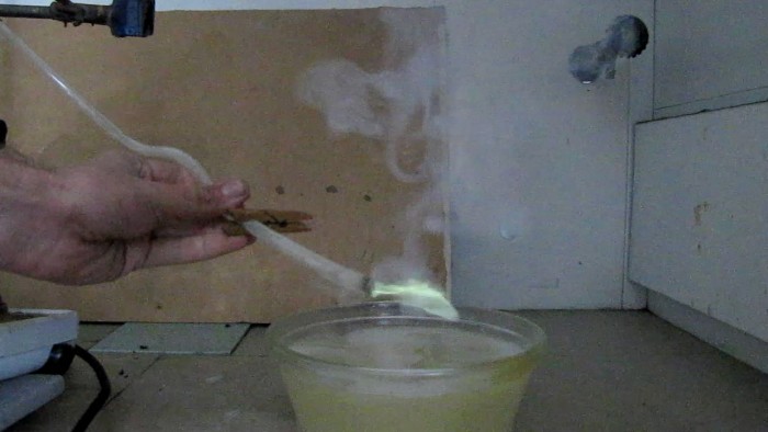

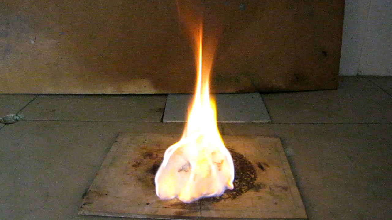

Эксперименты с белым фосфором
Самовоспламенение ваты, пропитанной раствором белого фосфора в гексане ч.1
http://chemistry-chemists.com/N6_2013/C ... -P1-1.html
Свечение фосфора при испарении раствора в гексане на бумаге
http://chemistry-chemists.com/N6_2013/C ... -P1-2.html

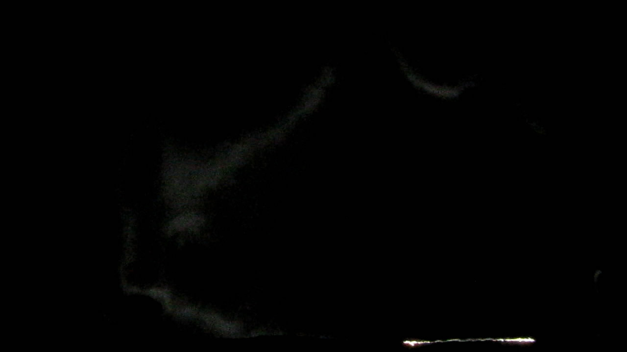

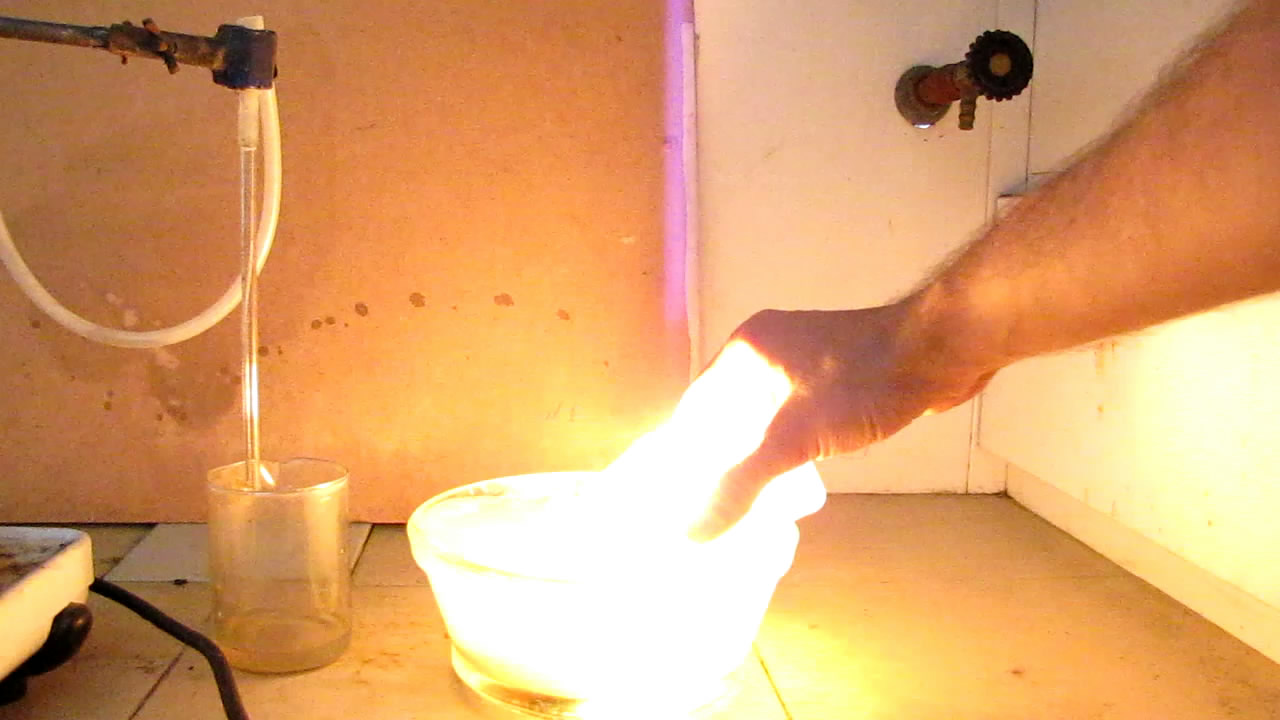

Свечение фосфора при испарении раствора в гексане (на бумаге и на ладони) ч.3
http://chemistry-chemists.com/N6_2013/C ... -P1-3.html

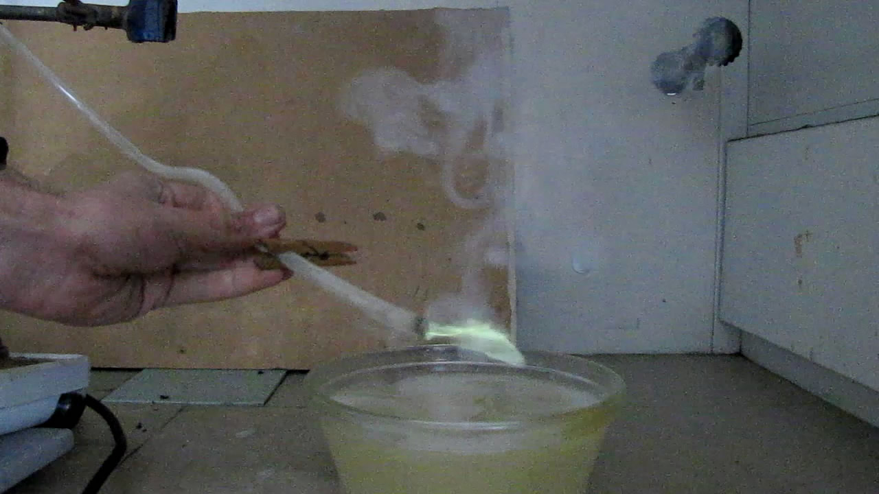

Горение белого фосфора под водой ч.4
http://chemistry-chemists.com/N6_2013/C ... -P1-4.html

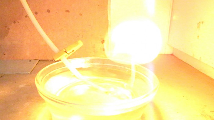

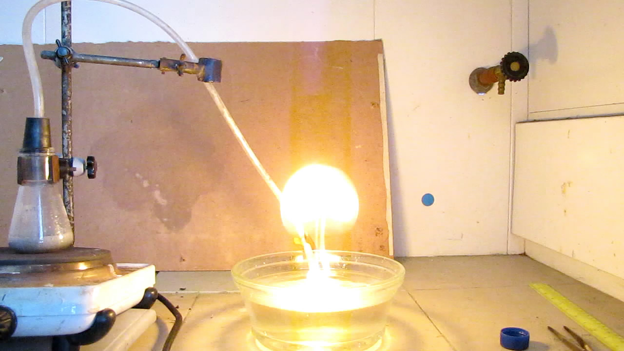

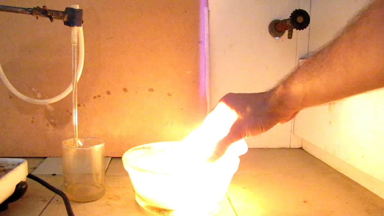

Опыты с фосфином
Получение и самовоспламенение фосфина ч.1
http://chemistry-chemists.com/N6_2013/C ... -P4-1.html

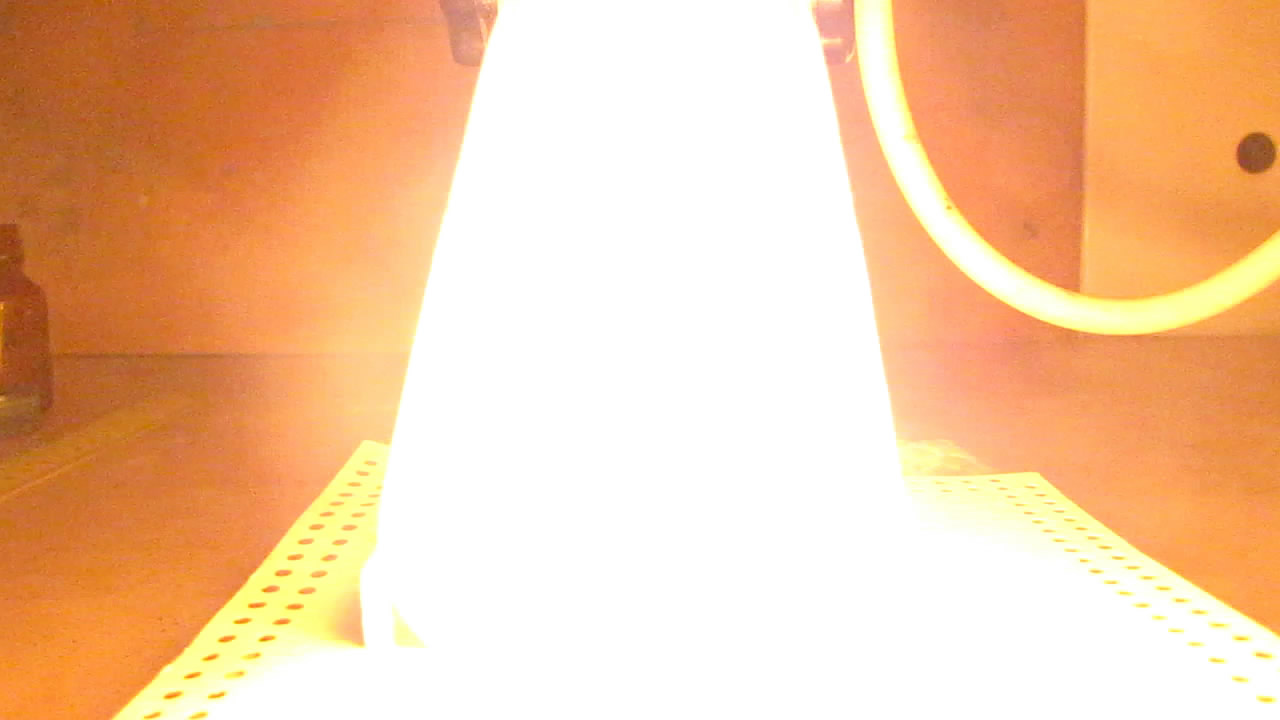

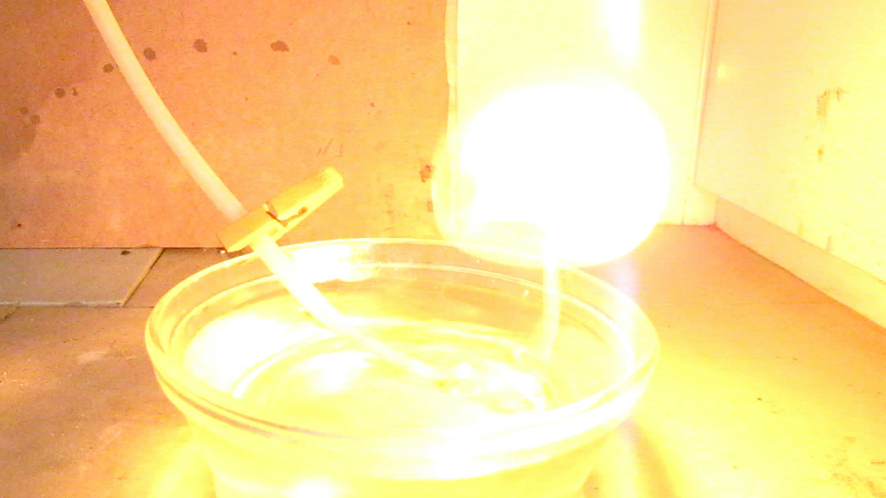

Получение и самовоспламенение фосфина ч.2
http://chemistry-chemists.com/N6_2013/C ... -P4-2.html

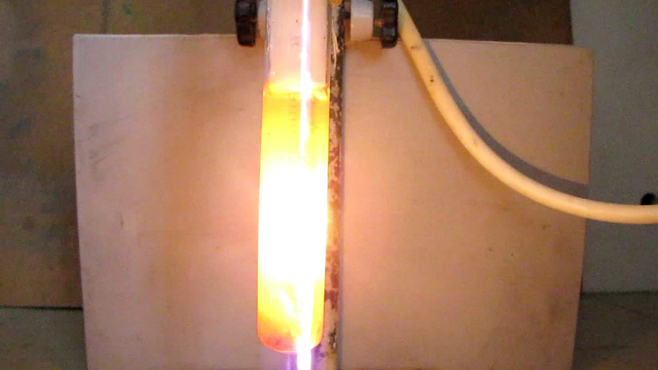

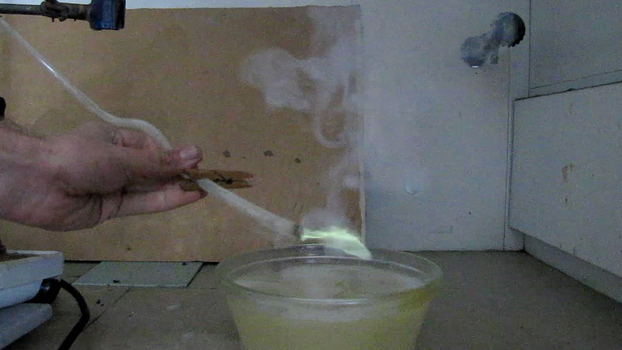

Пламя фосфина ч.3
http://chemistry-chemists.com/N6_2013/C ... -P4-3.html

Пробовал опыт по получению фосфина в колбе (в журнале было написано о неудачной попытке данного варианта опыта). Всё прошло гладко: сперва в колбе недолго повспыхивали искры над слоем жидкости, а позже... всё на видео. :)

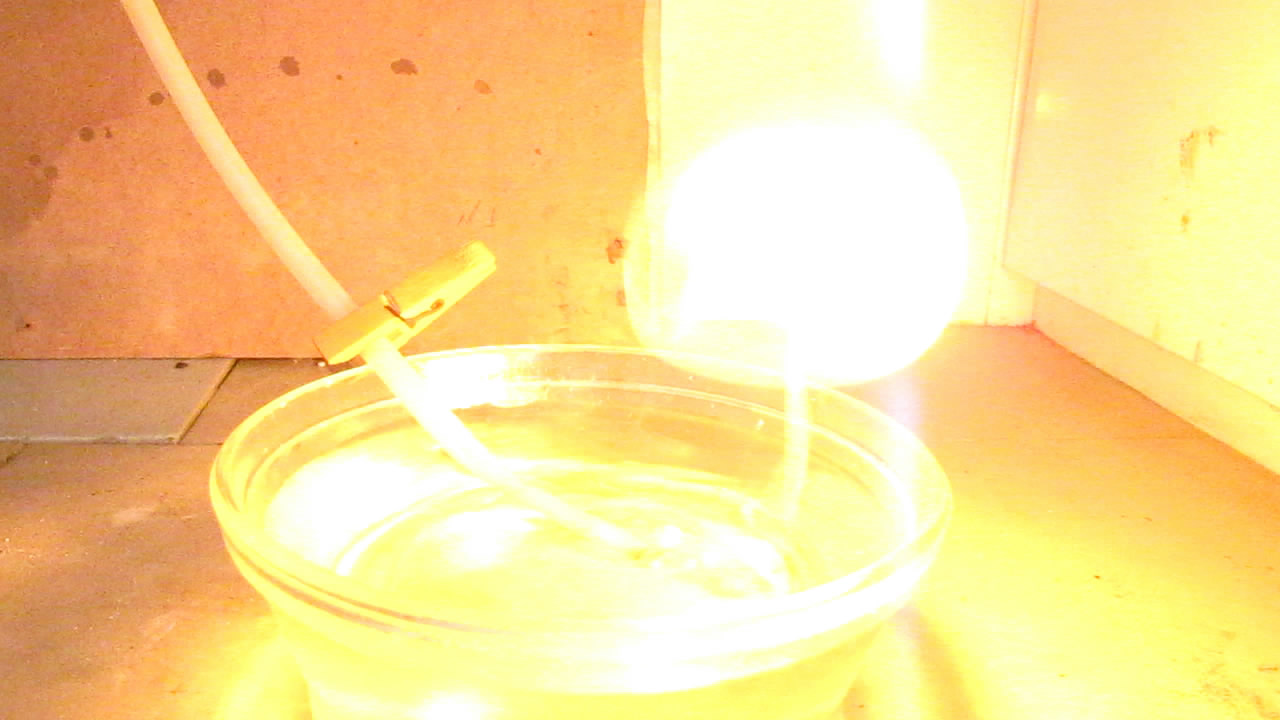

В последних опытах http://chemistry-chemists.com/N6_2013/C ... -P4-1.html у меня было примерно так же. Кстати, видно, что в нижней части газоотводной трубки собрался фосфор.
___________________________________________________________
Воспламенение фосфина ч.4
http://chemistry-chemists.com/N6_2013/C ... -P4-4.html

У меня возник вопрос: как можно увеличить диаметр пузырьков фосфина и уменьшить частоту их выхлопов? Есть два предположения: первое - глубже погружать конец газоотводной трубки, второе - взять газоотводную трубку большего диаметра.
Глубина погружения вряд ли даст ощутимое увеличение. Возникла идея опустить перевернутую воронку под воду (чтобы воронка расположилась вертикально и полностью заполнилась), потом надеть на носик конец газоотводной трубки, по которой будет подаваться фосфин.
Только нужно учитывать объемы: у меня кусочек фосфора с крупную фасоль дал примерно 200 мл фосфина, т.е. в случае большой воронки "пузырьков" будет всего несколько штук.

Всё проверил: есть прямая зависимость диаметра пузырька газа от диаметра газоотводной трубки. Принцип воронки работает. :)
