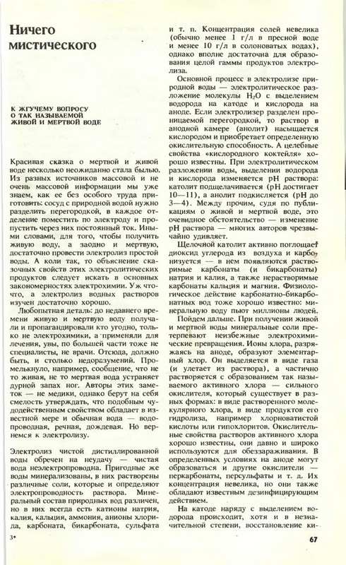

У некоторого контингента периодически происходят обострения. Меня от текущего занятия воротит, чтобы отвлечься, немного подавил таки на кнопки.
Это "Химия и жизнь", 1985, № 7.
Как видно, ничего принципиально нового с тех пор не придумали. Просто выросло новое поколение непуганных идиотов, с которыми приходится всё заново.
