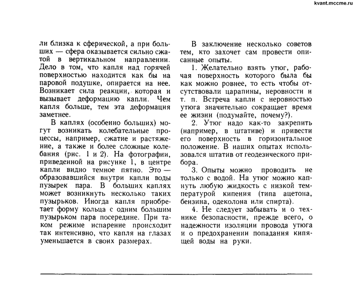

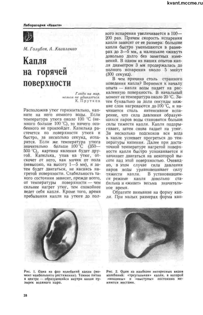

Лейденфроста опыт
— Вода, налитая в небольшом количестве на сильно раскаленную металлическую пластинку, не кипит, но медленно испаряется. Вся масса воды находится в быстром движении, а отдельные капли, приняв сфероидальную форму, быстро меняют свое место. Бутиньи разнообразил опыты Л., изучил условия, при которых это явление обнаруживается, и развил идеи о сфероидальном состоянии тел при высокой температуре. См. статью Сфероидальное состояние.
Ф. П.
Источник: Энциклопедический словарь Брокгауза-Ефрона
