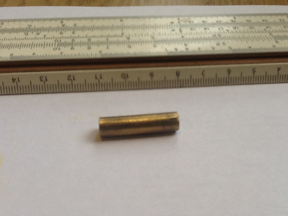

Не знаю, будет ли тема актуальна, ведь без электролизные покрытия для металлов очень редки. Но два я знаю. Первое – цинкование гвоздей с помощью цинка (гвозди в тигле засыпаются песком, сверху кладется цинк, и всё долго нагревают). Второй я видел на ютюбе, медный предмет (или помедненный) помещается в раствор сульфата цинка, добавляется сам цинк, и все это кипятят 15 минут. Потом вынимают оцинкованный предмет, нагревают и цинк, расплавляясь, образует с медью сплав (латунь).
Посмотрев пару роликов, решил – а почему бы не попробовать? Опыт не похож на «подделку» (обман), и хорошо заснят, но в глубине меня было какое-то сомнение (видимо, из-за того, что медь цинк не вытесняет).
«золотить» монетку желания не было («золотых» монет и так хватает), поэтому откусил от медного провода (с краю провод был сильно покоцан, а отрезать длинный кусок, чтоб откусить уже нормальный не захотелось (однако зря я пожалел, из-за этого пришлось долго работать)). Взялся за заточный станок, шкурку (начиная с очень крупной, заканчивая мелкой), и, сняв примерно по два миллиметра у провода со всех сторон, получил более-менее хороший брусок, хотя маленькие дефекты остались (но уже по мелочам).
Сульфата цинка в запасах не оказалось, пришлось готовить самому (использовал цинк из батареек). На растворение цинка в кислоте ушло четверо суток (время от времени раствор подогревал), главное, большая часть кислоты израсходовалась за первые часы, а все остальное время медленно поглощались остатки.
В профильтрованный раствор сульфата цинка кинул несколько гранул цинка, обезжиренный медный брусок и кипятил в пробирке на спиртовке. 15 минут оказалось совершенно не достаточно, брусок даже не побледнел, а продолжал «сиять» медью. Через полчаса образовалось хорошее покрытие цинком, я, для верности покипятил ещё 15 минут (при этом вода испарилась уже на две трети). Потом нагрел на газовой плите оцинкованный медный брусок, грел минут десять, и, как не старался смотреть внимательнее, самое интересное пропустил (кот полез на стол (человеческий) пришлось ему кшикнуть).

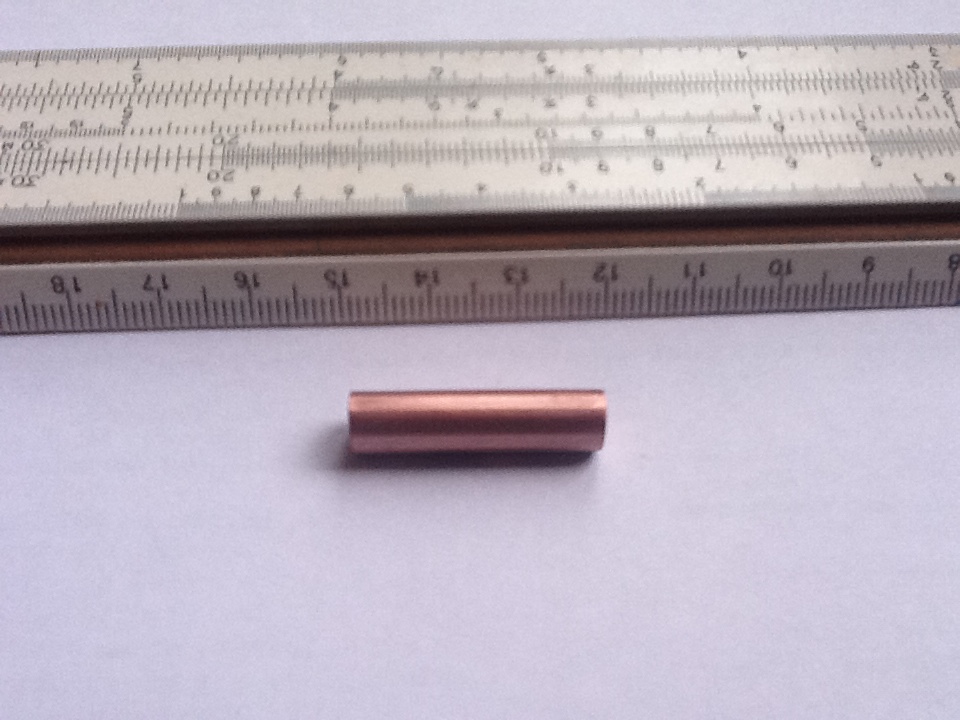

На первом фото медный брусок уже отшлифован, на втором оцинкован, а на третьем латунирован.

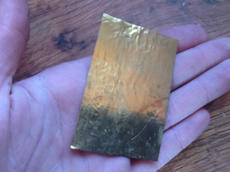

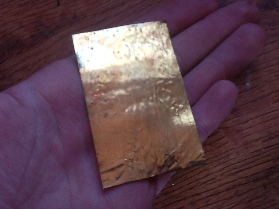

Вот, электролит - 30%раствор гидроксида натрия, тонкая медная пластина, цинк (гранулы). Покипятил пол часа в пробирке (медную пластину аккуратно свернул). Потом оцинкованную медную пластину промыл водой и нагрел на спиртовке. Вот что получилось. На втором фото кажется что пластина снизу потемневшая, но на самом деле это только из за освящения (она на солнце так и сверкает, как настоящее золото).

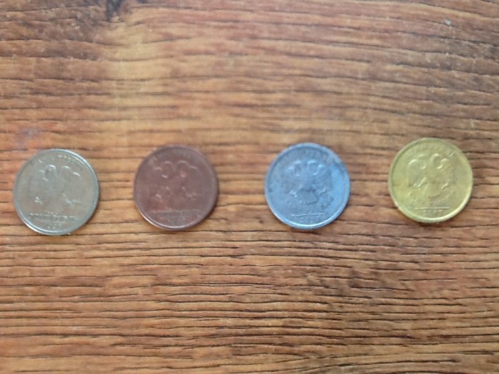

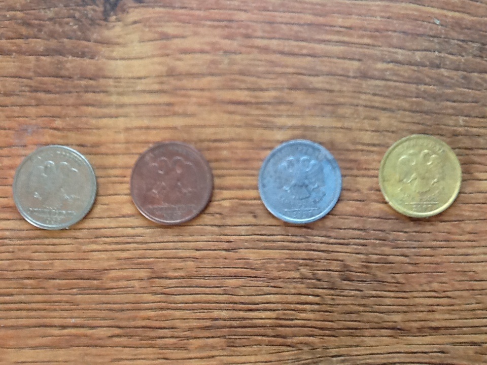

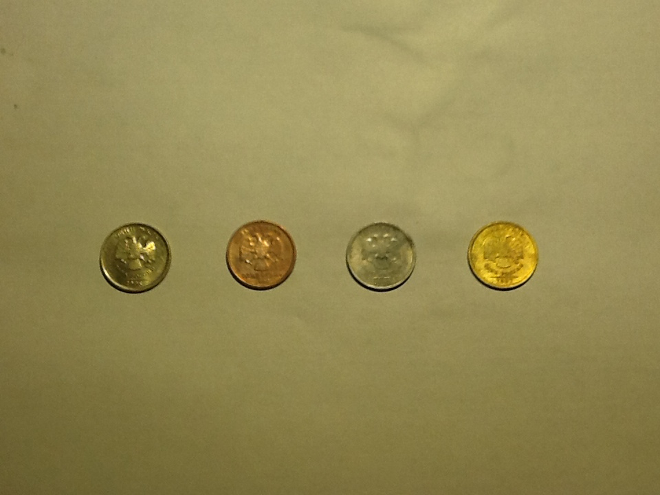

Сегодня сделал цепочку превращения рубля. Сначала медню, потом оцинковываю, нагреваю, получаю покрытие латунью.
Фото получилось ужасно, всё смазано, потом сфотографирую при дневном свете, скорее всего послезавтра, так как завтра буду в городе.
Слева обычная монета (рубль) потом идет меднёная, потом оцинкованная (поверх меди), потом латунированная.

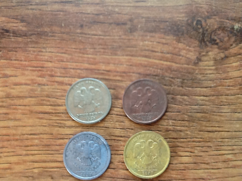

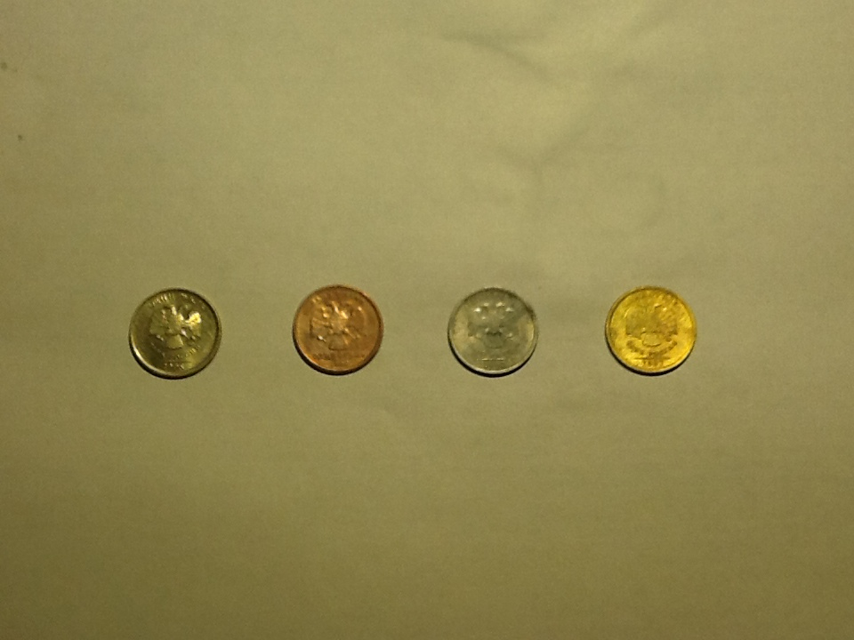

Переснял, теперь лучше.

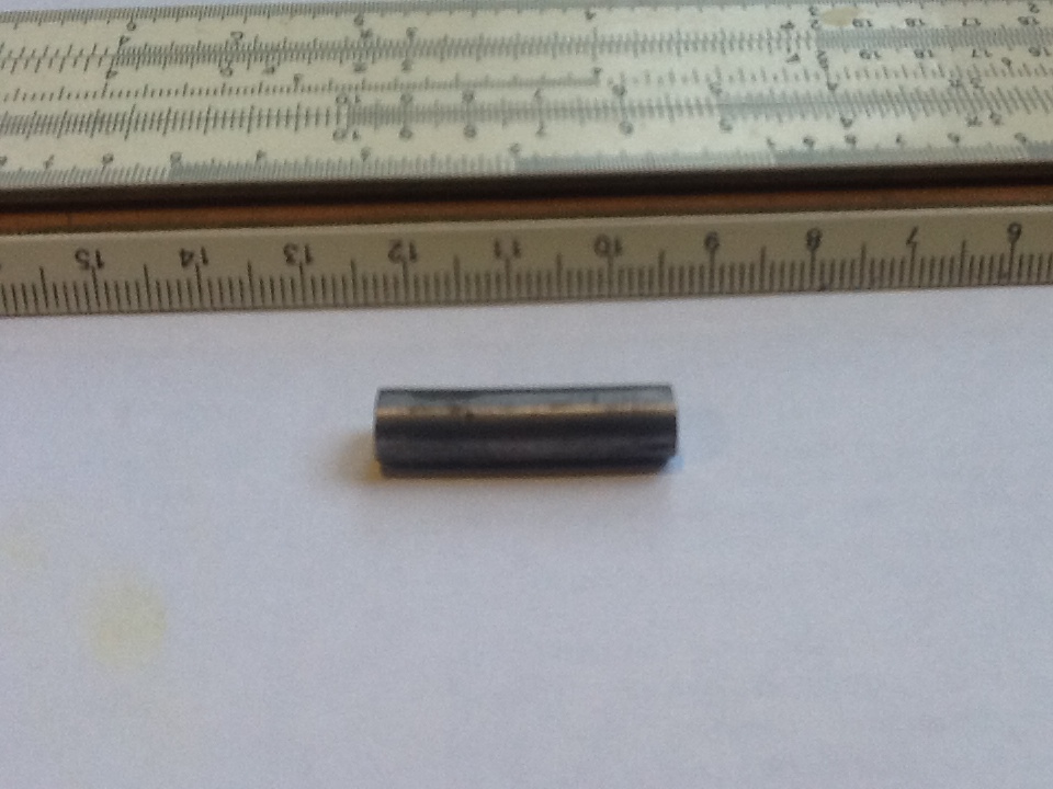

скажите,пожалуйста,а вот для меднения советуют подвесить в электролит деталь(анод) между двумя катодами(медными пластинками)...вопрос:принципиально ли это должны быть по форме пластинки? просто я задумался,если катодом сделать плотную спираль как бы вокруг детали-анода,не было бы это эффективней? вопрос,если честно,только наполовину в эффективности-вторая половина вопроса в том,что я не имею в арсенале именно пластинок из меди..есть только трубка из бытового водонагревателя-титана....
и если всё-же это принципиально должны быть пластинки,подскажите,пожалуйста,где их можно "выковырять" :)) в полевых условиях?
и нельзя ли в электролите заменить(не в смысле реакции замены,а в смысле альтернативы) серную кислоту на какую-нибудь "домашнюю" лимонную или борную? у меня нету просто особого доступа к реактивам...да и городок маленький-химмаркетов ни одного нет
имеете ввиду анод в виде спирали? А деталь (катод) внутри? (на катоде растет медь, если Вы хотите снимать слой меди, то анод будет деталь) Можно и так.
Только надо медь хорошей чистоты, вряд ли в трубке будет нужная чистота..

спасибо большое,а вы тоже считаете,что не будет нужной чистоты в трубке из титана?я её в прошлом году у тёти из сломавшегося титана снял.....не из совдеповского конечно,но всё же не из дешёвых он был... и кстати в качестве источника ПТ подойдёт зарядное устройство от телефона? ну пусть,чуть дольше будет,я в принципе в этом вопросе по времени не ограничен,могу и на ночь оставить...

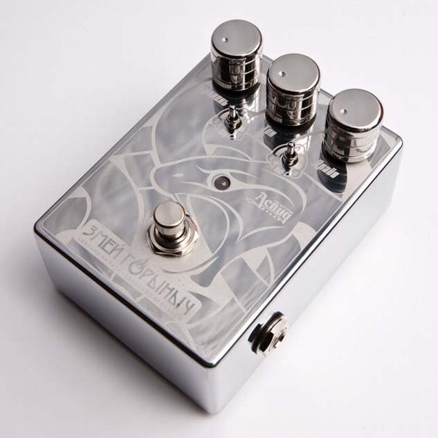

Добрый день, друзья! Подскажите, пожалуйста, новичку, насколько практичен этот способ для гальванического никелирования сплавов алюминия? Я изготавливаю педальки для электрогитар, людям нравится как выглядит химическая гравировка, освоил травление в хлорном железе с фоторезистивной маской. И вот недавно увидел такое чудо:
и решил попробовать никелирование алюминиевых корпусов, пока чисто в рамках эксперимента.
Сам рисунок - это уже второе дело, тут либо оставить очищенную поверхность (очистка в едком натре и азотной кислоте) под фоторезистивной маской при никелировании, либо делать электрохимическую гравировку с маской уже по никелированной поверхности.
Может есть иные несложные способы, или более безопасные электролиты (прочитал о высокой токсичности сернокислого никеля).
И сможет ли кто-то из уважаемых форумчан продать мне в небольшом количестве (повторю, для пробы) необходимые для приготовления электролита химикаты?

Не уверен, что это просто никель, похоже на краску по никелю с шелкотрафаретной печатью (края собственно педальки желтоватые - цвет никеля).
Просто так никель на алюминий не ляжет.

Леша гальваник, кнопка, она такая и есть такая и продаётся, как и ручки регуляторов и тумблеры.
Вопрос именно по корпусу. То, что просто не ляжет, согласен. В обязательном порядке будет предварительная протрава в щёлочи и очистка в азотной кислоте.
В данном случае точно не краска и не шелкотрафарет. Автор сказал, что химия, но подробностей не раскрывает... :)
подозреваю, что это ещё может быть просто механическая полировка, но, тогда вариант с фоторезистивной маской для нанесения рисунка отпадает, т.к. фоторезист проявляется в щелочном растворе, от которого полировка моментально потускнела бы...
возможно, механическая полировка и электролизная гравировка через накладной трафарет.... :confused:

Щелочи и азотной кислоты дли никелирования будет недостаточно - не ложится никель качественно на алюминий (цинкатируют алюминий обычно). Повторюсь, по фото - это не никель (ручками бы потрогал - мож мнение и изменил бы).
