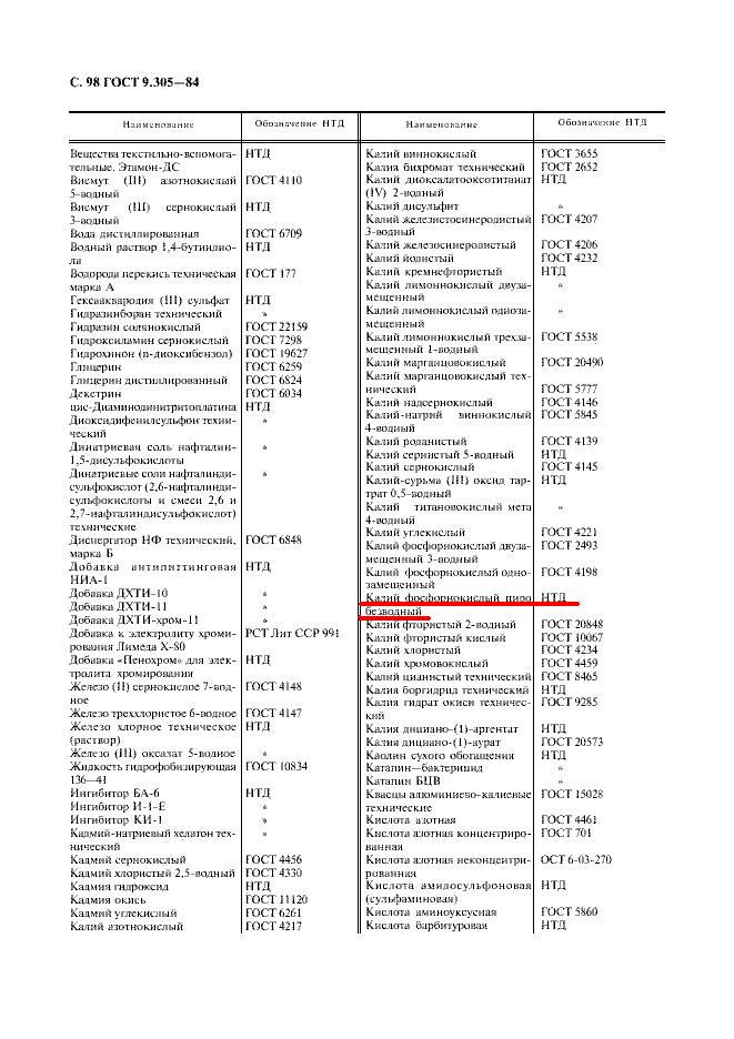

Не фосфат, а пирофосфат натрия или калия:. Na4P2O7. Это немного отличается от просто фосфата . Вот и у Никольского он идет, как индивидуальное вещество, и в ГОСТе это так же отличают от обычного фосфата. Именно пирофосфаты образуют комплекс.
