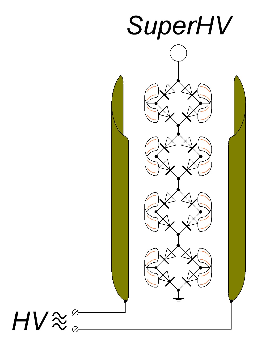

Весьма занятные установки, реализация одной из них мне как то давно пришла в голову. Вот чертеж столетней давности.

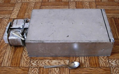

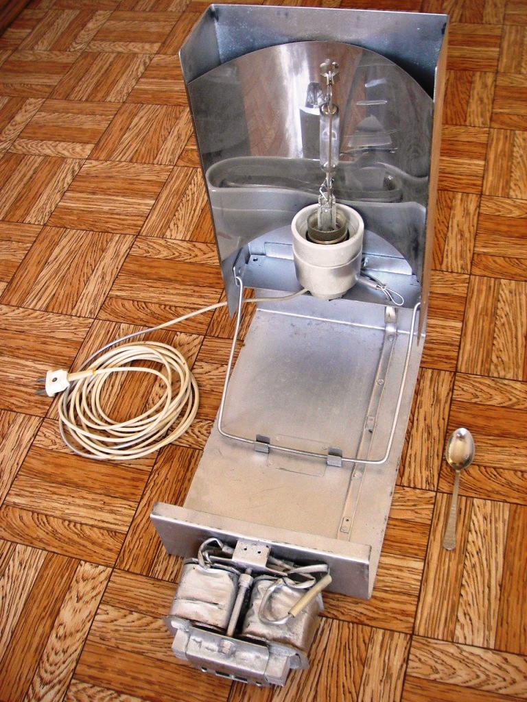

Озон также хорошо получать с помощью УФ-лампы, которая дает жесткое излучение. Однако, достать такую лампу - большая проблема.

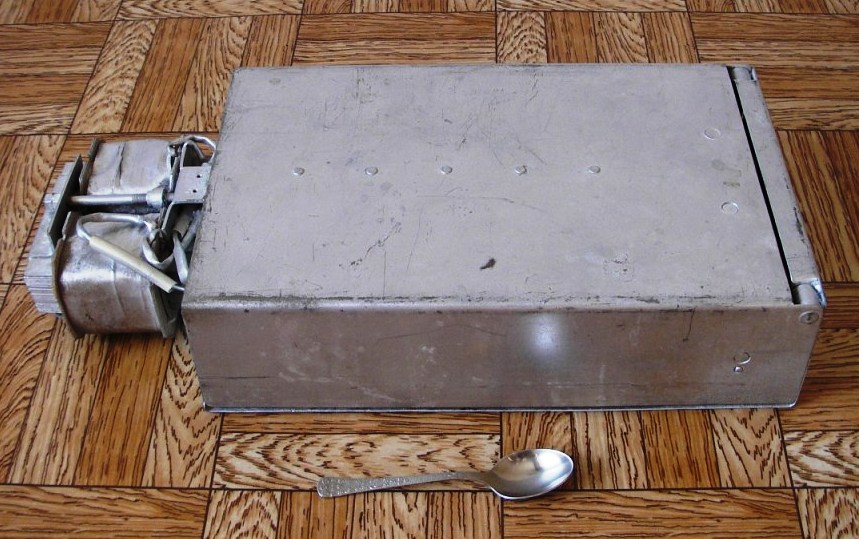

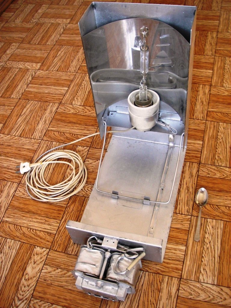

Когда-то, намереваясь поэкспериментировать с фотохимическими реакциями, сделал УФ-лампу: тонкий лист мягкой стали, зеркальныя пластина от фотоглянцевателя, патрон "Голиаф", ДРЛ-250, дроссель на 0,5 кВА - вот и все материалы. Ах, да - ещё провод...
Получилась такая вот раскладная конструкция:

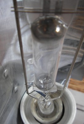

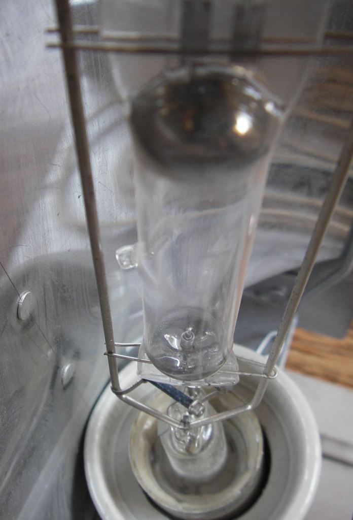

Рабочий элемент агрегата - модифицированная ДРЛ-250 (дроссельная ртутная лампа, 250 Вт), у которой зверски удалена наружная колба (та, что с люминофором):

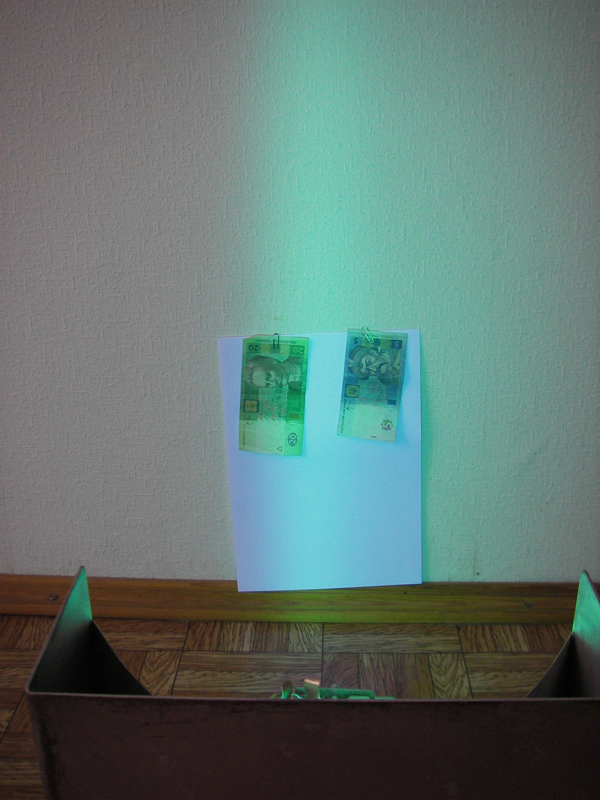

Поскольку при работе лампа жутко воняет озоном (описание сего чуть позже засуну в "Истории химиков"), работающую лампу фоткал уже на 5-й секунде - пока дуга не разгорелась и озон не попёр на полную:
Смотреть на такой УФ категорически не советую, дышать над лампой - и подавно!

Вряд ли хорошо - иначе её бы не допустили к применению.
Все эти бактерицидные лампы излучают мягкий УФ - вот их принцип работы. А озон там образуется как побочный продукт, от которого никуда не деться: меньше интенсивность УФ - меньше озона, больше УФ - больше...
Я тоже, когда делал свою лампу, хотел получить мощный УФ-источник; думал - озоном будет пахнуть не сильно. А получилось иначе: и УФ, и вонища... Но приборчик хороший :)

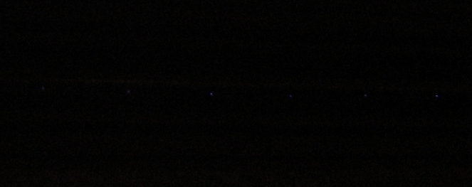

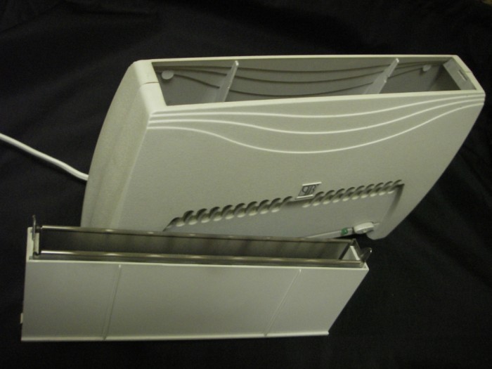

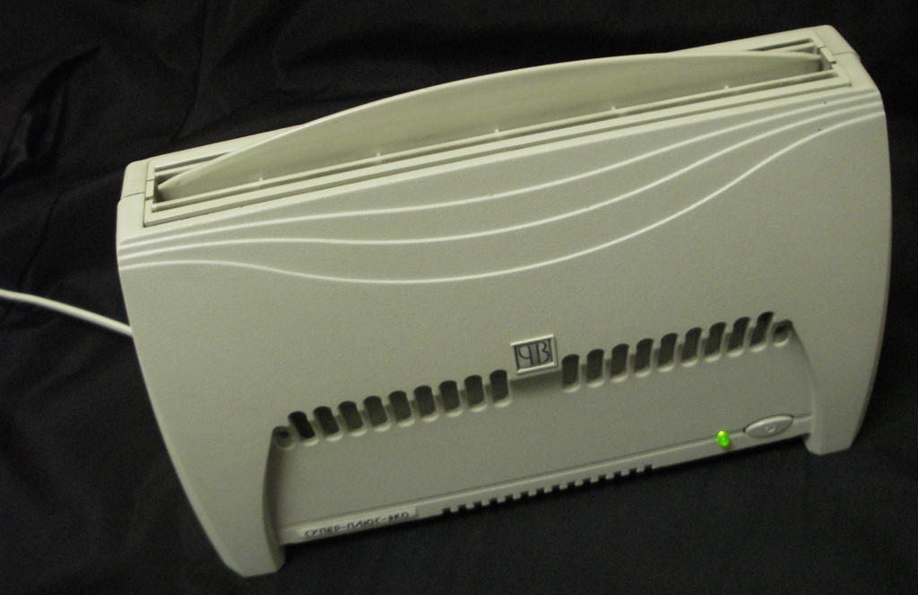

У меня дома вот такой:

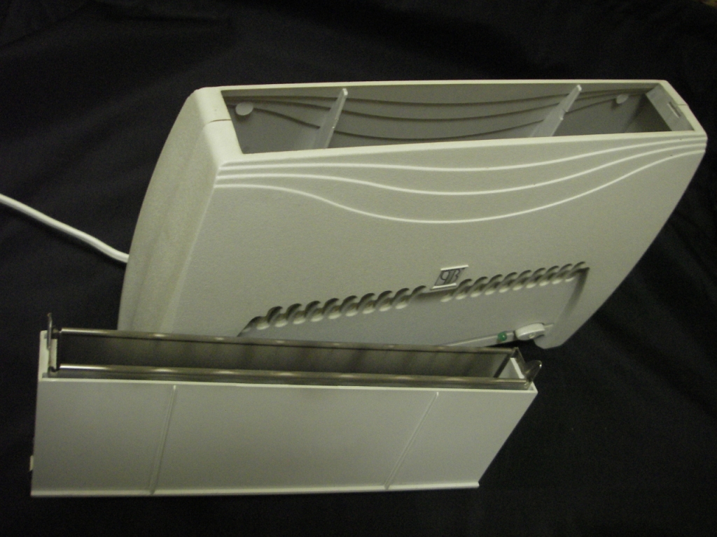

IMGP0540_съёмный_электрод_(грязный налёт - то,чем мы дышим!).JPG [ 411.72 KiB | Viewed 28558 times ]
(Если наклониться над включенным ионизатором - идёт лёгкое дуновение. Это коронный разряд гонит воздух, обеспечивая его циркуляцию и, следовательно, очистку от пыли и микробов. Озоном, кстати, пахнет несильно, но если на день оставить аппарат в закрытой комнате - чувствуется...).

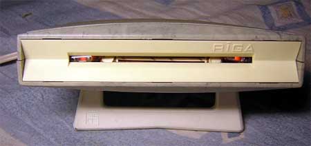

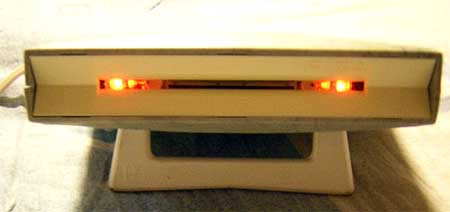

В советское время был такой аппарат.
