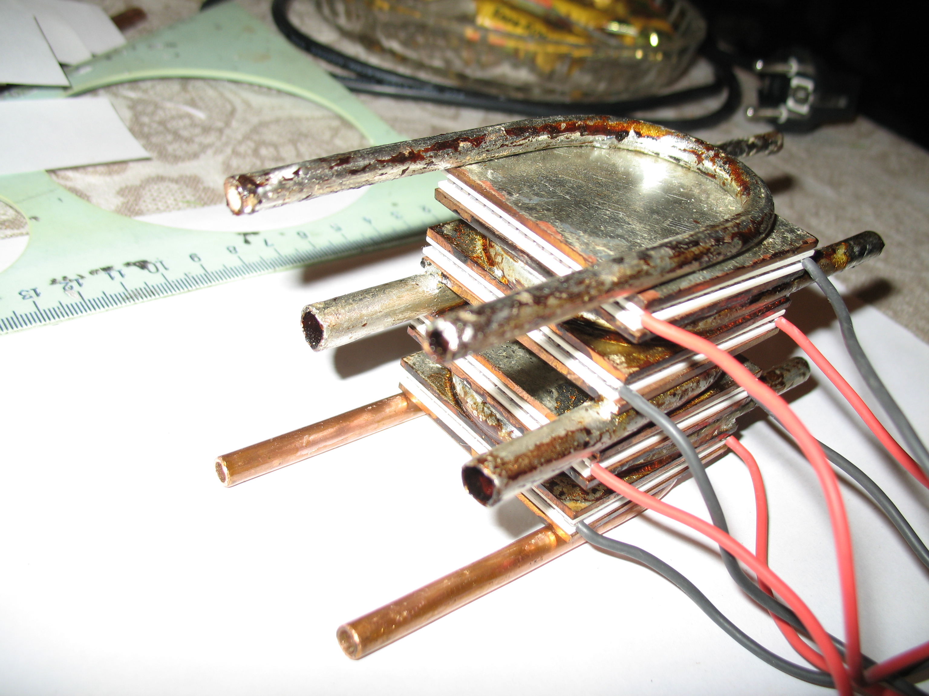

При работе с легколетучими веществами (сероуглерод, диэтиловый эфир, ацетон и т.п.), особенно при перегонке, требуется хорошее охлаждение. В практикумах по химии рекомендуют для этого смеси льда с разными солями, но при работе с более-менее приличными (препаративными!) количествами это не очень удобно. Я нашел выход, которым спешу поделиться. Выход заключается в создании аппарата для непрерывного охлаждения. Основа аппарата - модули Пельтье, продающиеся иногда в компьютерных магазинах (эти модули применяются для охлаждения мощных процессоров). Мне удалось достать мощные 24-вольтовые модули:
При питании уже от 12 В (одна сторона прикреплена к алюминиевому радиатору, погруженному в воду), охлаждение очень сильное - капля воды на холодной стороне модуля превращается в лед почти мгновенно, если касаться поверхности модуля пальцами, смоченными водой, поверхность кажется липкой (этот фокус, признак хорошего охлаждения, когда-то показывал мастер по ремонту домашних холодильников).

Вся установка (еще не завершенная) будет примерно такой:
Подводящие и отводящие трубки предстоит объединить коллекторами. Для циркуляции теплоносителя (вода) и хладагента (денатурат или антифриз) - миниатюрные насосы.

Ing.P., отпишитесь потом как закончите. Очень хорошая идея. Я подумываю таким образом охлаждать воду в замкнутом цикле холодильника. В какую цену приобрели модули Пельтье?
 Post subject: Re: Самодельное лабораторное оборудование
PostPosted: 14 Jan 2013 01:18
Posts: 1928
Обязательно сообщу о готовности. Для коллекторов пока не удается подобрать латунные брусочки. В них планируется сверлить каналы по диаметру трубок на глубину и несколько большего диаметра - неглубоко, в расширенную часть вставлять уплотнения из колец, отрезанных от вакуумного (толстостенного) шланга и зажимать нажимным кольцом на винтах.
Модули Пельтье я брал довольно давно по 450 руб/шт, несколько меньшие модули на 12 вольт сейчас можно встретить по 300.
P.S. Пару слов о технологии пайки массивных медных частей. Медь зачищается чернильной резинкой (при необходимости вначале грубо - наждачной шкуркой или напильником) и немедленно, в течение пяти минут, покрывается раствором канифоли в спирте. Затем нагревается на конфорке электроплиты до тех пор, пока кусочки канифоли, прикладываемые к детали, не начнут растекаться (важно не перегреть). После этого паяльником 100 Вт лудят деталь (конфорка покрывает теплопотери). Луженые детали собирают под пайку в простейшем кондукторе, так же нагревают на конфорке всю сборку (но чуть сильнее - до плавления припоя, примерно 180 град.) и просто подкладывают кусочки припоя и канифоли на места будущих швов.

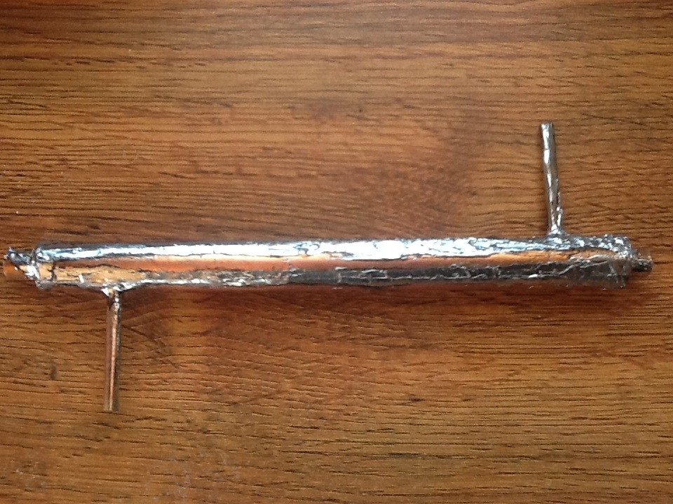

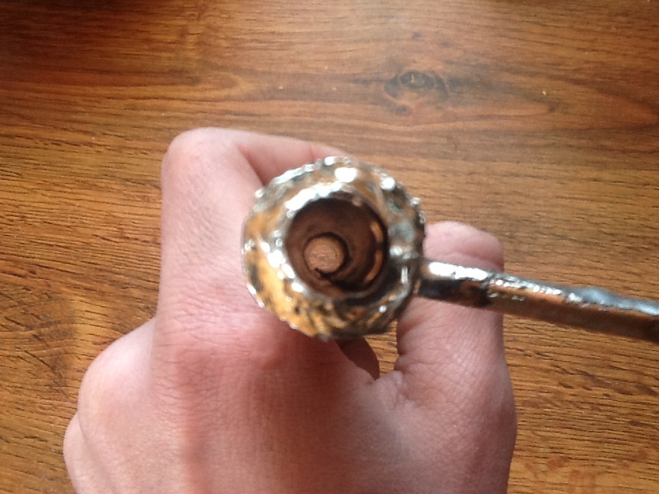

Вчера спаял холодильник из толстой медной фольги. Времени ушло много, не столько на саму спайку, сколько потом на запаивание мелких дырочек, выявляющихся при продувании воздуха.
похоже паяли без подогрева, потому и дырочки. Такую деталь надо подогревать и потом уже лудить, а учитывая, что это медь и тепло она проводит неплохо- греть и греть. Лучше тогда латунью паять, она и течет и тверже, надежнее спай. А рубашку- то можно и из куска металло-пластиковой трубы сделать, зачем там медь?
