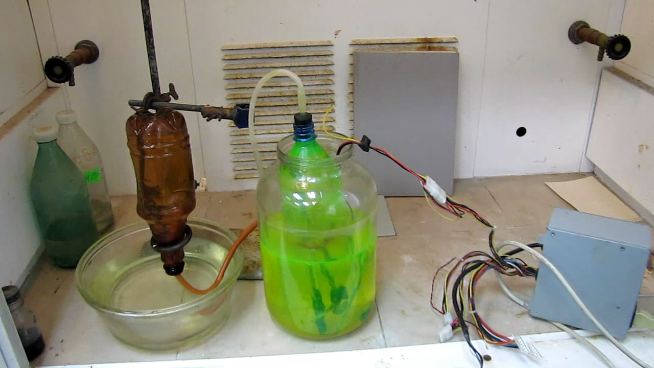

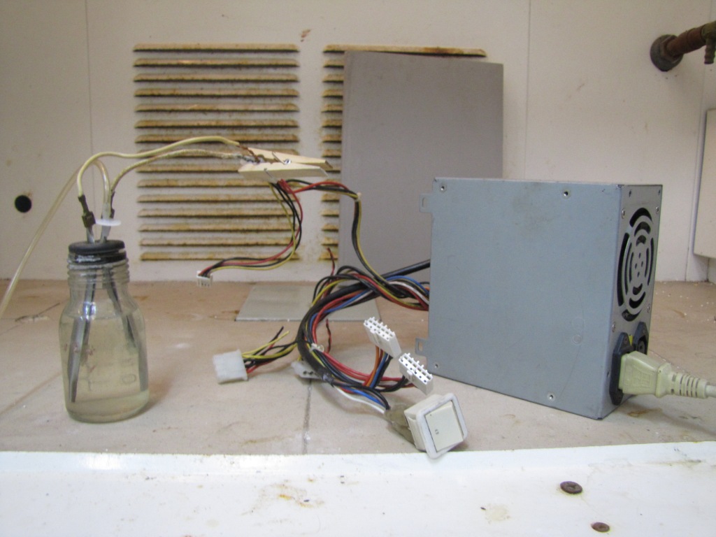

Опыты с гремучим газом
Получение гремучего газа электролизом (электролизер №1) ч.1
http://chemistry-chemists.com/N3_2013/C ... -P1-1.html

А я еще подумал, откуда такой цвет веселый у электролита :)
По поводу материала анода. Если в качестве электролита использовать раствор серной кислоты, анод можно сделать из полоски листового свинца.
Еще было бы интересно усовершенствовать конструкцию для раздельного сбора водорода и кислорода. например, две бутылки с электродами в общем тазике.

Насчет свинца - у него большое перенапряжение выделения водорода. Про раздельное получение газов я думал, но не все сразу.

А не лучше ли будет сделать электролизер по другому? Взять целую бутылку, в боку с делать два отверстия для электродов, и, вставив электроды замазать их стыки со стенками бутылки, например, силиконовым герметиком или клеем "момент". А вместо агрессивной щелочи взять, например, кальцинированную соду?
Останется только в пробке от бутылки сделать отверстие и вклеить трубку.

Сода или сульфат натрия - гораздо худший вариант, чем кислота или щелочь. Насчет немного другой конструкции - как раз сегодня закончил вторую часть статьи:
Получение гремучего газа электролизом (электролизер №2) ч.2
http://chemistry-chemists.com/N3_2013/C ... -P1-2.html

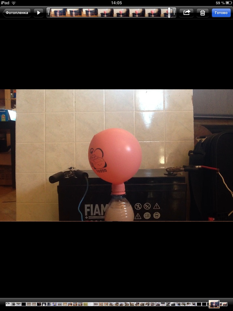

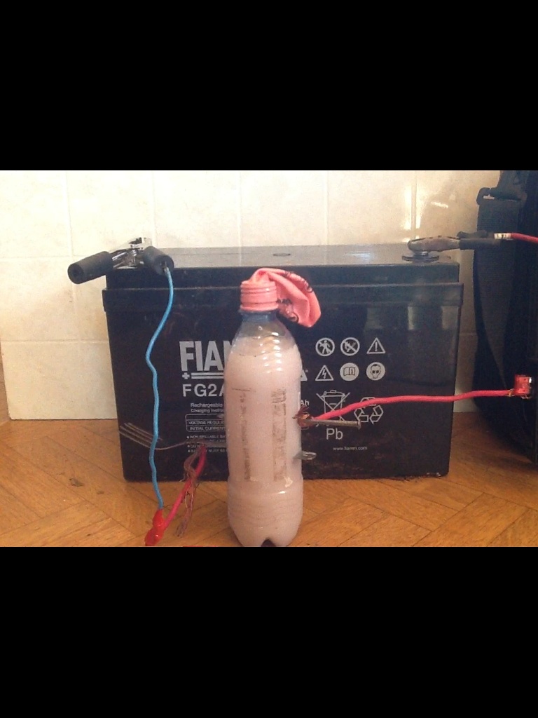

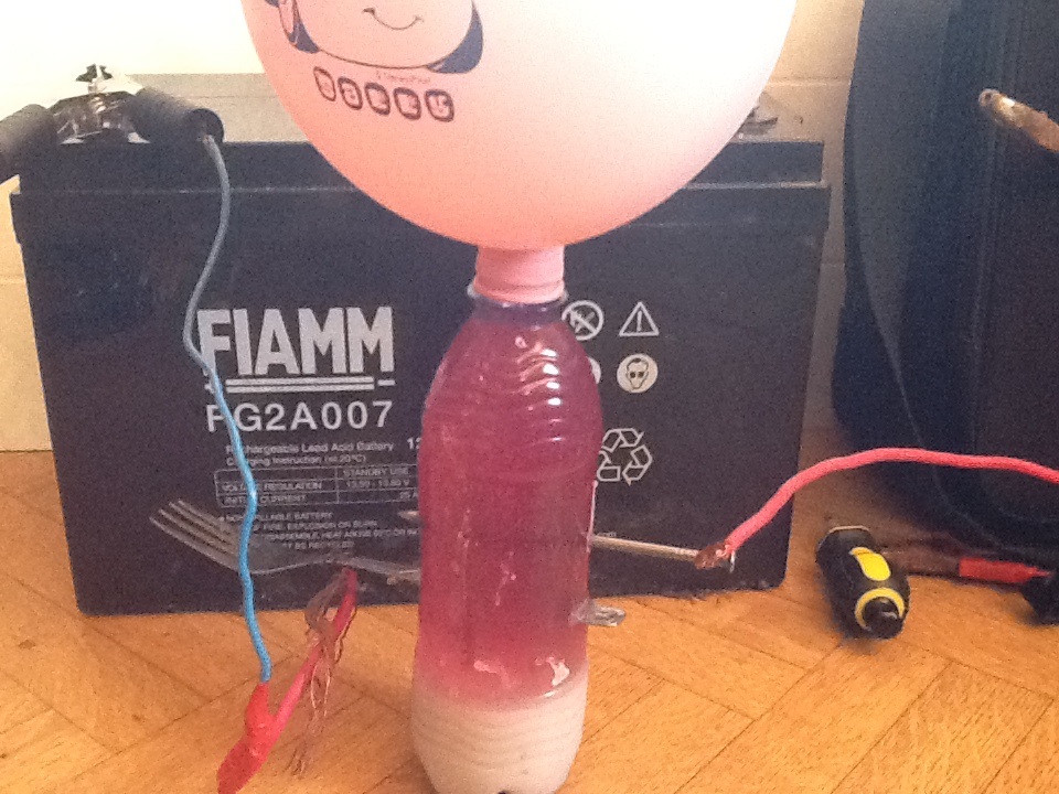

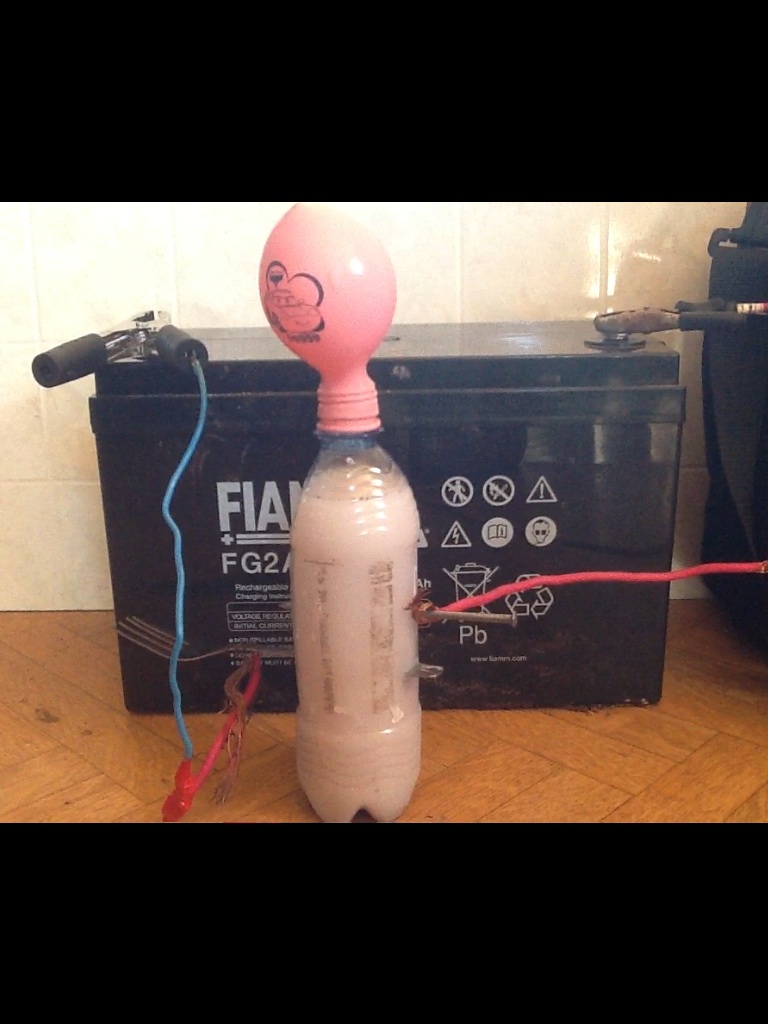

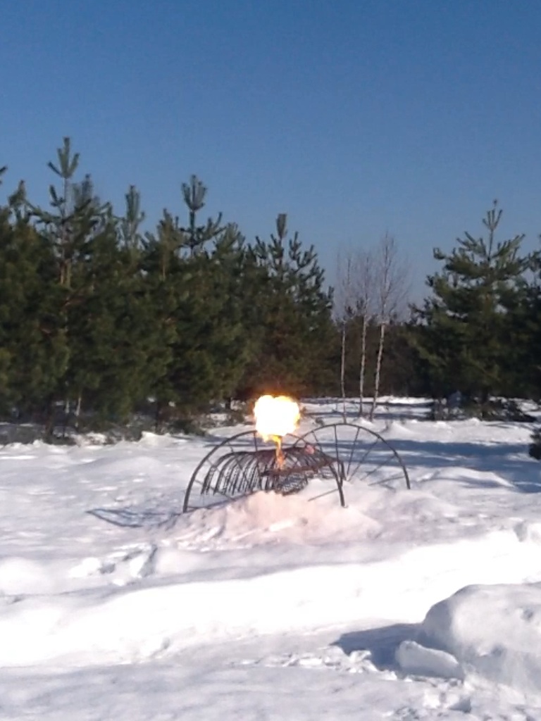

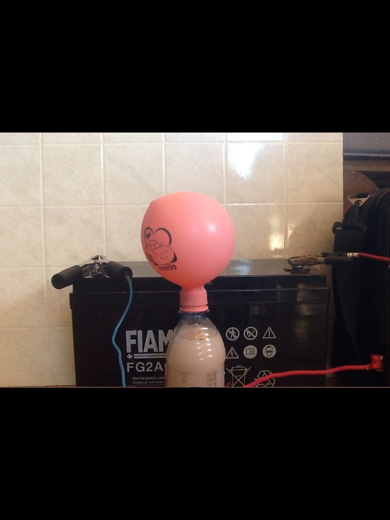

Решил тоже сделать установку для получения гремучего газа "на скорую руку", из вилки, гвоздя, бутылки, клея "момент" и крепкого раствора кальцинированной соды. Тем более, что сейчас у меня блок питания (аккумулятор) значительно более мощный чем раньше.
Надул шарик. Под конец (минут через 15) электролит (который почему-то окрасился в малиновый цвет) закипел.
Потом шарик применил "по назначению" - взорвал, но не расчитал, и поставил камеру слишком далеко.
trim.KdshFY.MOV [3.5 MiB]
Downloaded 1007 times

А из чего электроды? Чисто теоретически мог образоватся феррат, но как практически - кто его знает.
 Post subject: Re: Водород, опыты с водородом
PostPosted: 25 Feb 2013 19:10
Плюс - вилка (нержавейка). Минус - гвоздь обычный, (возможно оцинкованный).

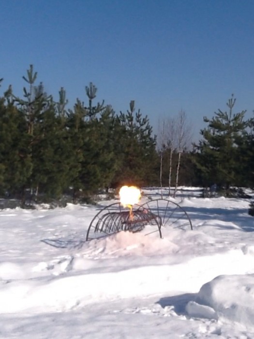

Взрыв гремучего газа в ПЭТФ бутылке (1.5 и 6 л) ч.4
http://chemistry-chemists.com/N3_2013/C ... -P1-4.html

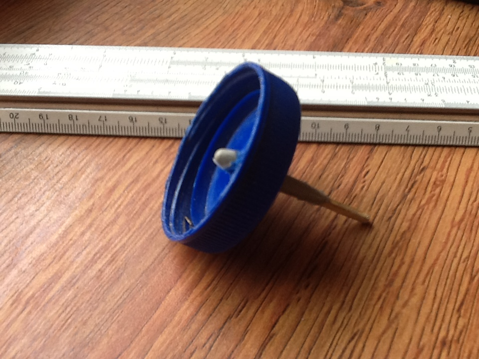

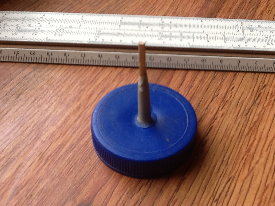

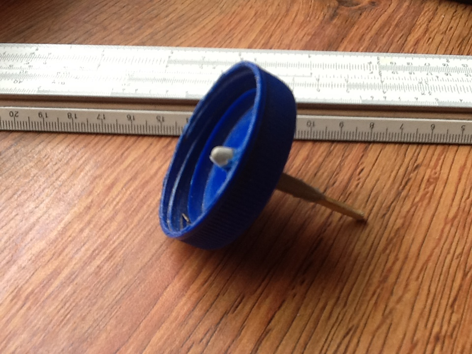

Решил тоже 6 литровую канистру взорвать. Для воспламенения буду использовать охотничью спичку вклеенную в пробку (для безопасности к спичке ещё и стопин привяжу). А до этого просто выходил на улицу, откручивал пробку и быстро заклеивал горлышко скотчем, ставил кусок пропарафининой верёвки (длинной сантиметров 5), поджигал и отходил, примерно через минуту огонь добирался до скотча, и происходил взрыв.
Р.S. Если хотите чтоб сосуд с водородом разорвало, то лучше взять не бутылку, а картонную коробку (например, из под сока).

Учтите, что гремучий газ легче воздуха: в момент, когда бутылка (канистра) открыта, она должна быть перевернута дном вверх. Очень важно, чтобы спичка была вставлена сквозь пробку герметично - иначе возможен взрыв в момент поджигания. Так что стопин для дополнительной перестраховки просто необходим.
PostPosted: 28 Feb 2013 20:37
Спичку с обоих сторон тщательно промазал клеем, для проверки потом накрутил её на канистру и сдавил бока, если и протекает, то очень и очень медленно.
Только что как раз поставил канистру наполняться.
