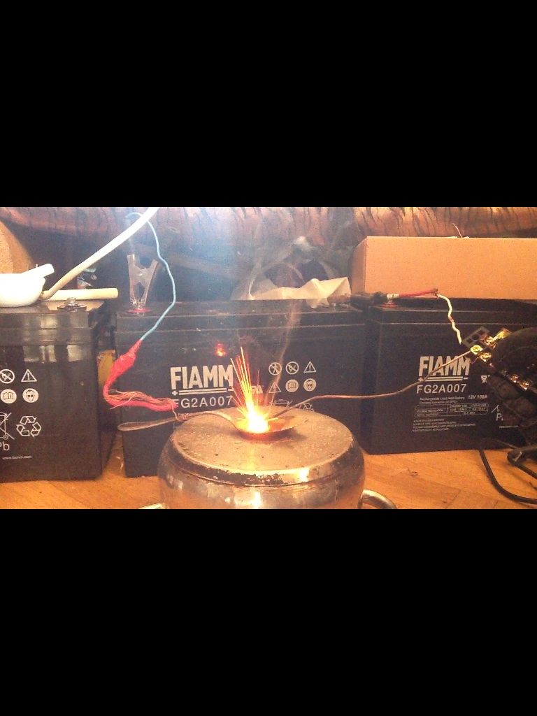

Расплавил в столовой ложке гидроксид натрия, к ручке ложки подключил +, а сверху опустил толстый медный провод ( - ) который держал в руке, блок питания - аккумулятор (фото). Каждые две - три секунды стали происходить хлопки, разлет щелочи, раскаление расплава до свечения и никакого натрия. Убрал медный провод, прошло секунд 30, щелочь стала затвердевать, тогда снова подключил медный провод, пошло образование натрия - капля за каплей всплывают на поверхность, и покрывшись слоем белого оксида (гидроксида, пероксида, карбоната), и продолжают плавать, в любой момент готовые взорваться. Потом с помощью кончика ножа, соединяю несколько капель в одну, подхватываю её и быстро опускаю в баночку с керосином.
То, что я понял по процессу - расплаву нельзя давать перегреваться, иначе у отрицательного электрода горит спокойное оранжевое пламя, а вверх летит белый дымок, если расплав не такой горячий, то натрий успевает скопиться и взрывается всплывая на поверхность, но даже с "холодным" расплавом взрывы хоть и происходят редко, но всё равно происходят. Щелочь разлетающаяся при взрывах очень опасна! Рабочую перчатку прожгло на раз и дошло до ладони (удивительно, но было совсем не больно, сейчас на этом месте у меня две аккуратных ямки). Кожаная перчатка щелочь выдерживает, даже не портится.

Получил с десяток кусочков натрия за 20минут. Поставил маленькую кварцевую кастрюльку с водой, включил камеру, и, постепенно перекидал в воду весь натрий. Когда посмотрел что получилось, очень огорчился, шарики натрия еле видны. Хорошо получился только один маленький, потому что загорелся. На будущее - снимать натрий надо в не прозрачной посуде.
