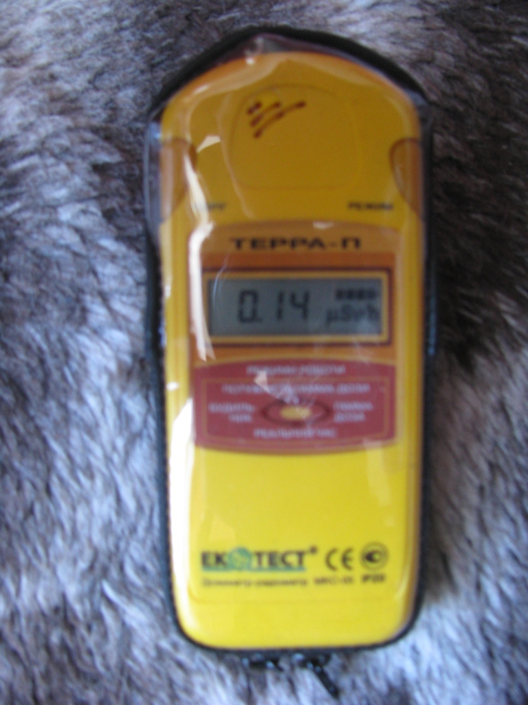

Говорят, неплохие дозиметры. На фотографии прибор МКС-0.5 фирмы Экотест (Екотест). Попробовал померить фон в квартире, самый высокий отказался на кресле, где я сейчас сижу.

Не пробовали - на кучку хлористого калия не реагирует?
 Post subject: Re: Радиоактивность
PostPosted: 01 Jan 2013 20:43
Posts: 68872
Попробовали померить трехкилограммовый пакет с хлористым калием. Разница не выходит за пределы ошибки измерений (порядка 20%).
Вообще, дозиметры - малочувствительные приборы. Они рассчитаны, чтобы предупредить: высокий фон - отсюда нужно сматываться! Чтобы померить хлористый калий, нужен гораздо более чувствительный стационарный радиометр (например, РУГ)

Очень странно. Терра должна реагировать даже на соли калия, так как в ней установлен всё тот же СБМ-20. А вы с открытой крышкой проводили измерение или с оной?
С уважением,Глущенко Антон.
PostPosted: 01 Jan 2013 23:37
Posts: 68872
Я даже не знал, что там что-либо открывается: дали на время прибор - я померил сначала фон в квартире, потом - кулек с хлоридом калия.
P.S. Гамма по идее должно свободно проходить через крышку.

Калий-40- бета- излучатель. А крышка в приборе снабжена с внутренней стороны свинцовой пластинкой, отсекающей электроны. Тормозное же излучение СБМ-20 не увидит.
На следующих выходных надеюсь еще раз взять прибор и попробовать.

Попробовал померить хлорид калия. Со свинцовой перегородкой было 0.19, когда снял пластину (хлорид калия был в кульке) - накопление сигнала дошло до 0.30, после чего включилась звуковая сигнализация и прибор пришлось вырубить (мы были не одни).
Это получается, что двукратное превышение фона прибор считает опасным?

Если ещё актуально:
В Терре-П по умолчанию порог срабатывания сигнализации установлен на значение 0,30 мкЗв/ч - пишут, что это соответствует максимально допустимому уровню для помещений по украинским нормативам (НРБУ-97). Нажав с задержкой (около 4 секунд) кнопку "Поріг" и затем используя короткие нажатия кнопок "Поріг" и "Режим", можно перепрограммировать порог срабатывания (по аналогии с простыми электронными часами) - как вверх вплоть до значения 9,99 мкЗв/ч (для "конспирации" или просто чтоб звук не мешал), так и вниз - до 0,01 мкЗв/ч (если понадобится пугать гуманитариев :) ). После выключения-включения прибора значение порога "0,30" восстановится.
И когда измеряется новый объект, нужно перед этим кратковременно нажать "Поріг" - тогда фиксирование и усреднение значений начнётся заново.

Спасибо. Надеюсь на следующие выходные попробовать таки полноценно измерить фон над образцом. Плохо, правда, что хлорид калия в запечатанном кульке: вскрывать не хочется, а полиэтилен бета-частицы поглощает хорошо.

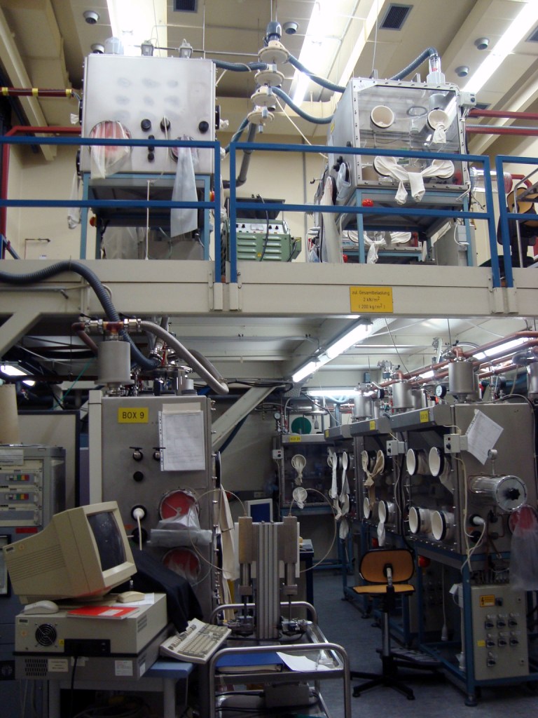

Переоформил:
Лаборатория радиохимии
http://chemistry-chemists.com/N3_2010/C ... -P1-1.html
