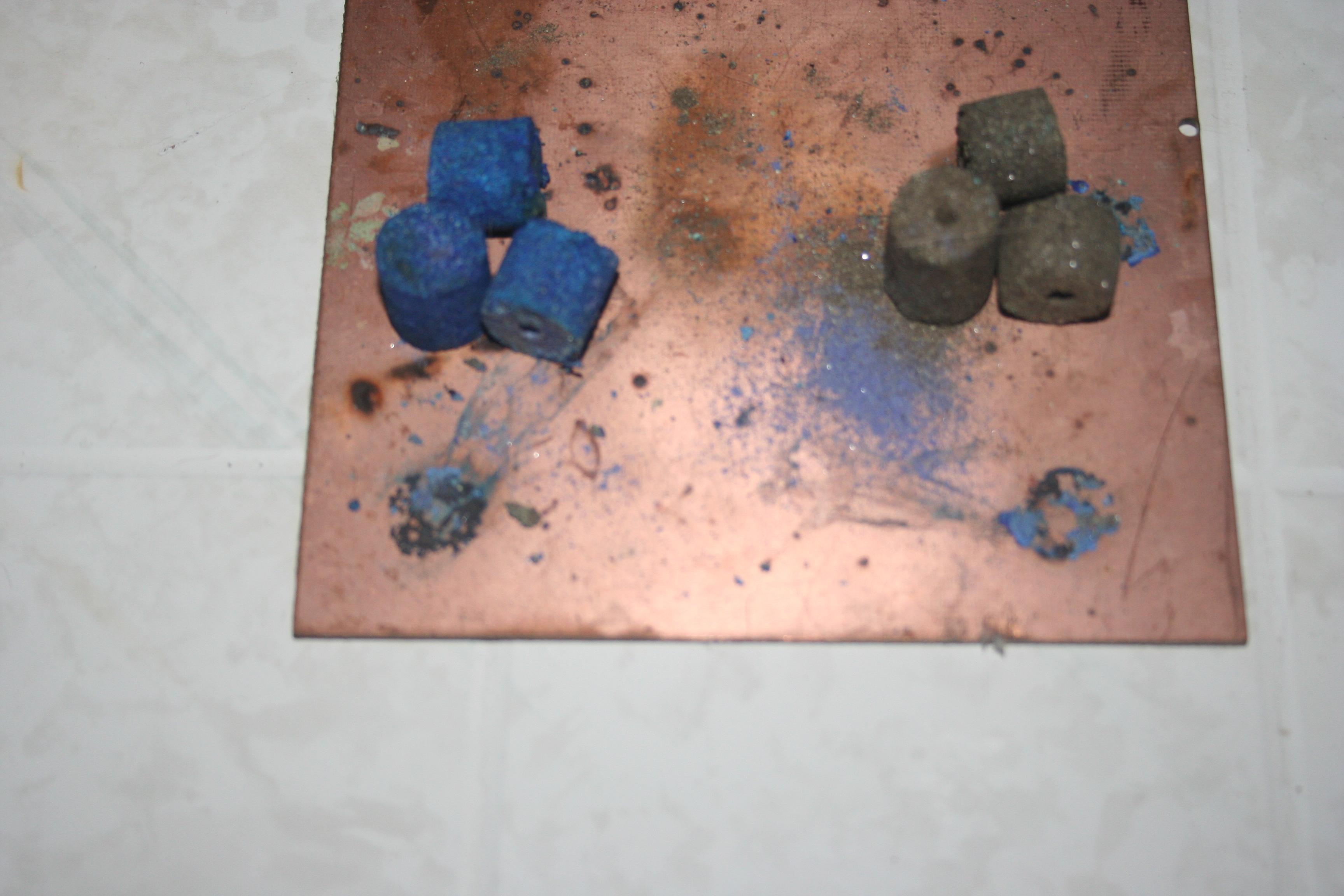

PostPosted: 24 Dec 2012 16:40
Вот что вышло:
