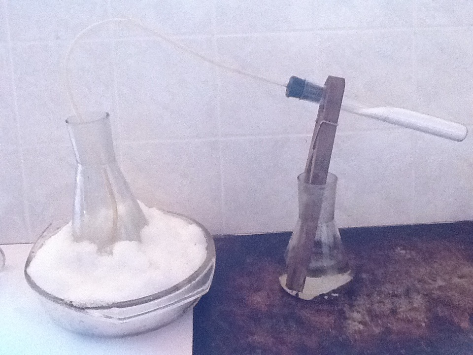

Соляную кислоту выделяют некоторые кристаллогидраты хлористых солей при нагревании, например MgCl•6H2O выше 150°. Для получения можно взять не только собственно сам хлорид, но и смеси доступных веществ, например аптечный MgSO4•7H2O и поваренную соль:
MgSO4 + 2NaCl +H2O —>более 150°—> Na2SO4 + MgO + 2HCl
Однако, эту реакцию нужно проверить опытом на случай скрытых «грабель».
Заинтересовала эта реакция, сульфат магния можно купить в аптеке, но я купил в магазине удобрений (100 рублей за киллограм).
Смешал его с избытком поваренной соли и растолок в ступке. Полученную смесь насыпал в пробирку и слегка смочил водой.
К пробирке присоединил гозоотводную трубку идущую в колбу с дистиллированной водой, которая охлаждается на смеси снег-соль, трубка должна быть над поверхностью воды в колбе (но не в самой воде) иначе воду может засосать в пробирку, горло колбы нужно заткнуть ватой. Вместо смеси снег-соль можно взять и просто снег.
Пробирку можно греть спиртовкой, но я выбрал газовую горелку (ведь при медленном нагреве часть воды улетит и это снизит выход). Грел 15 минут (до тех пор, пока содержимое пробирки не сплавилось) любопытно, в колбе начал образовываться туман (можно увидеть на кадрах), потом отсоединил трубку и оставил остывать. В принципе, увеличения выхода после сплавления в смесь можно добавить еще воды и опять нагреть, но это снизит концентрацию получаемой кислоты. Полученную кислоту перелил в стаканчик, коснулся ее универсальным индикатором, бумажка покраснела.
Кислота получилась разбавленная, всего около 2%, надо в приемник меньше воды наливать, и при больших загрузках нужна предохранительная склянка.
Другое дело - данный способ получения соляной кислоты имеет практический смысл только для начинающих (однако проблема, у начинающих нет необходимой посуды), потому что концентрированной кислоты таким способом не получить (но процентов десять - вполне реально).
Лучше, при такой безысходности, выпарить сконцентрировать электролит, а далее - традиционным путём получить хлороводород и растворять в воде, при охлаждении. Можно легко получить и концентрированную кислоту.

Хлорид магния заметно начинает разлагаться при 350. Методика наглая ложь

Это я знаю, я писал только про метод сульфат магния - хлорид натрия.
Но кислота получается, до скольки нагревал - сказать затрудняюсь.

Почему ложь? Нагрев ведь горелкой, думаю, локальный 350-400 вполне достигается.
Вообще-то речь идет о вытеснении хлороводорода серной кислотой, которая образуется при гидролизе сульфата магния.
Гидролиз же идет и при комнатной температуре и является процессом равновесным. Если один из продуктов совокупности реакций - HCl будет покидать сферу реакции, особо высоких температур не требуется.
P.S. По меньшей мере несколько странно обвинять людей во лжи, если они представляют задокументированные результаты экспериментов.
Я когда планировал заснять опыт - посмотрел в Википедии статью "сульфат магния" там сказано что он разлагается при 200 градусов, думаю - нагрева до 300 с головой хватит и еще останется примерно так и грел, 400градусов, возможно и было, но только в небольших участках а не по всему объему.
