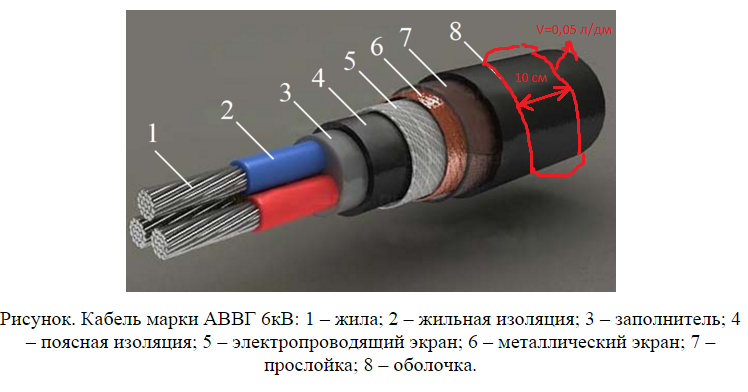

 Post subject: Объем выделяемого газа при термич-ом воздействии на полимер
PostPosted: 16 Jan 2016 19:25
Joined: 16 Jan 2016 19:21
Posts: 9
Здравствуйте форумчане.
Выручите! Не могу решить нестандартную задачу. Она из области химии и горения.
Необходимо посчитать объем выделяемого газа при термическом воздействии на полимер (электрической дугой например), а в частности на поливинилхлорид или сшитый полиэтилен. Время действия - 4 секунды. Температуру дуги можно приблизительно принять 2000 Кельвинов.
В данном случае ток короткого замыкания условно принимаем за дугу.
Объем горючей массы принимаем 0,87литра. Т.е. в отрезке 10 см кабеля объем горючей массы равен 0,087 литра/дм (или 0,87 л/м).
если дугу (между одной из фаз и местом замыкания) очень условно принять за цилиндр, то диаметр цилиндра можно принять 0,5 см, а длину 6 см.
Напишите пожалуйста Ваши предположения, буду очень благодарен, так как далек от химии. Как можно это решить, нигде не могу найти...
