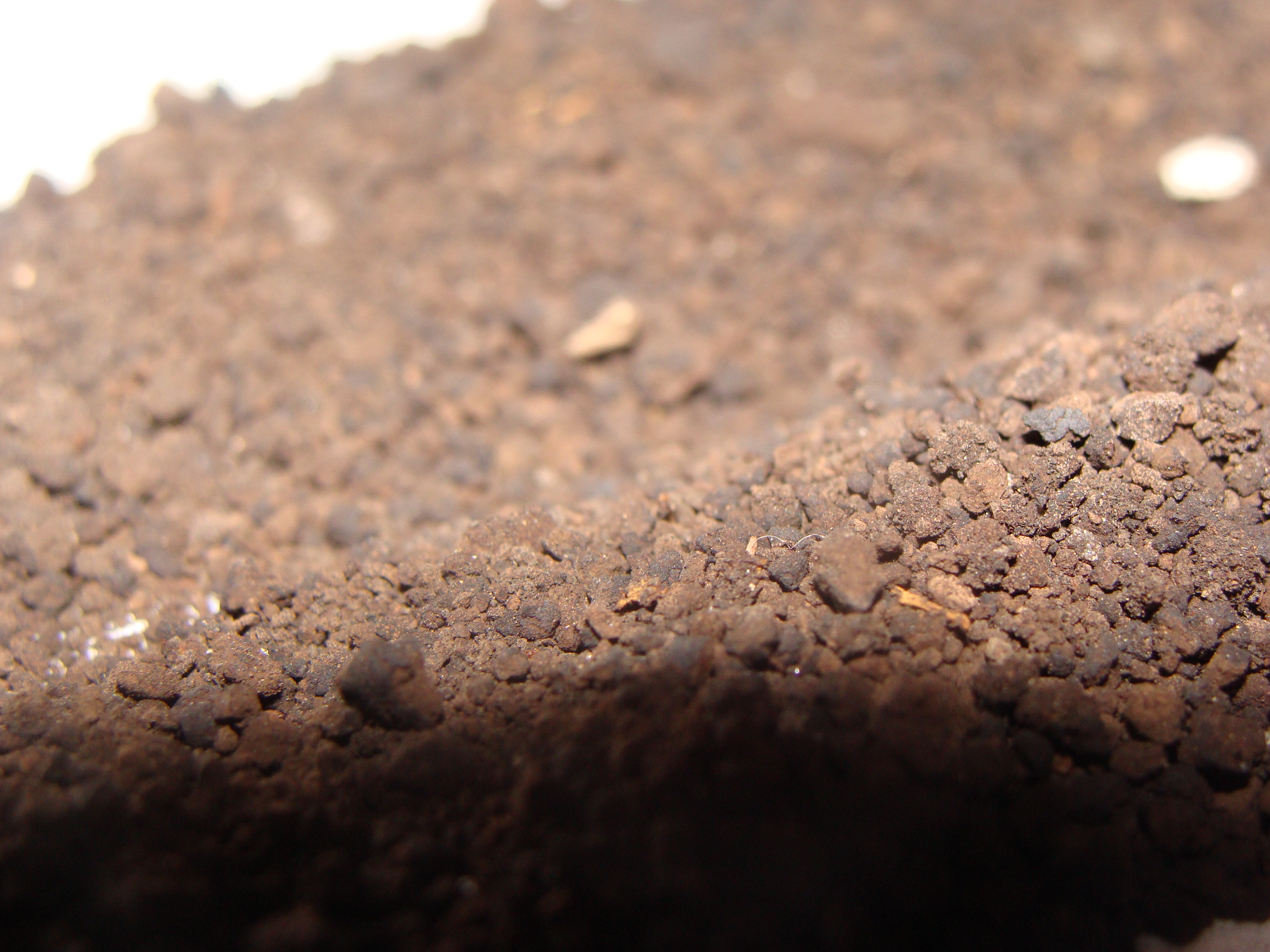

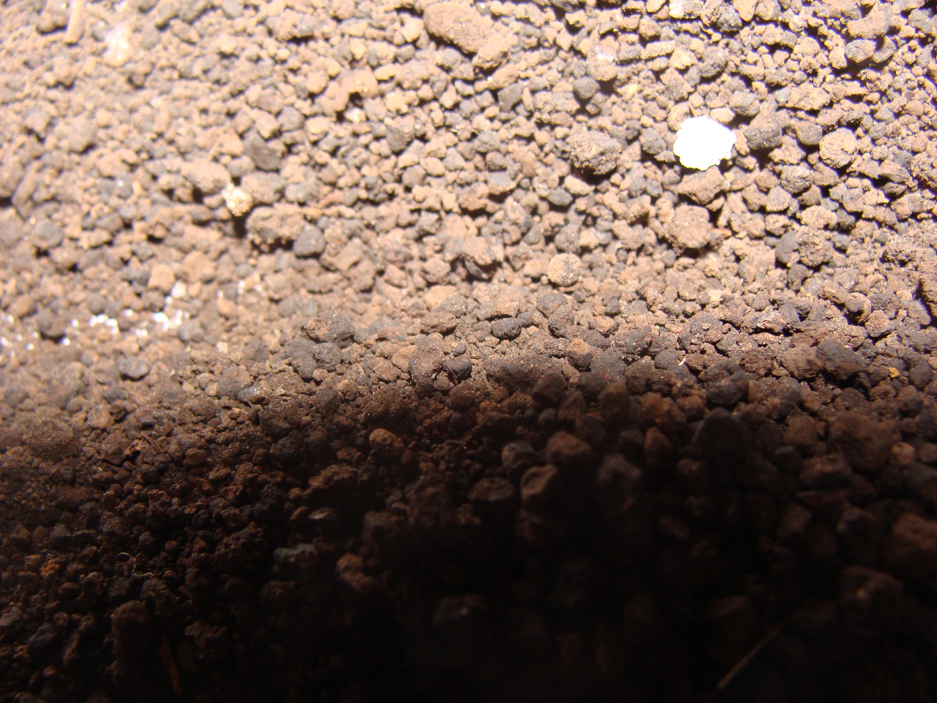

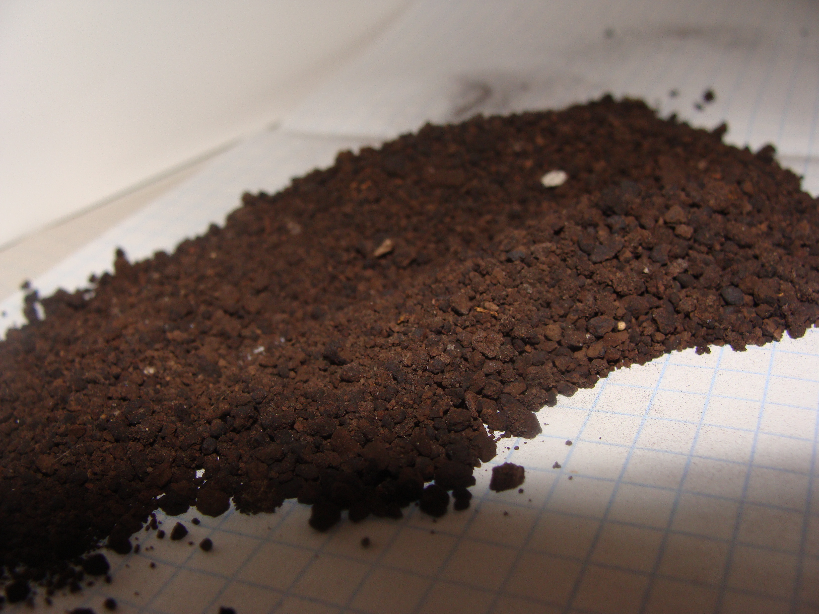

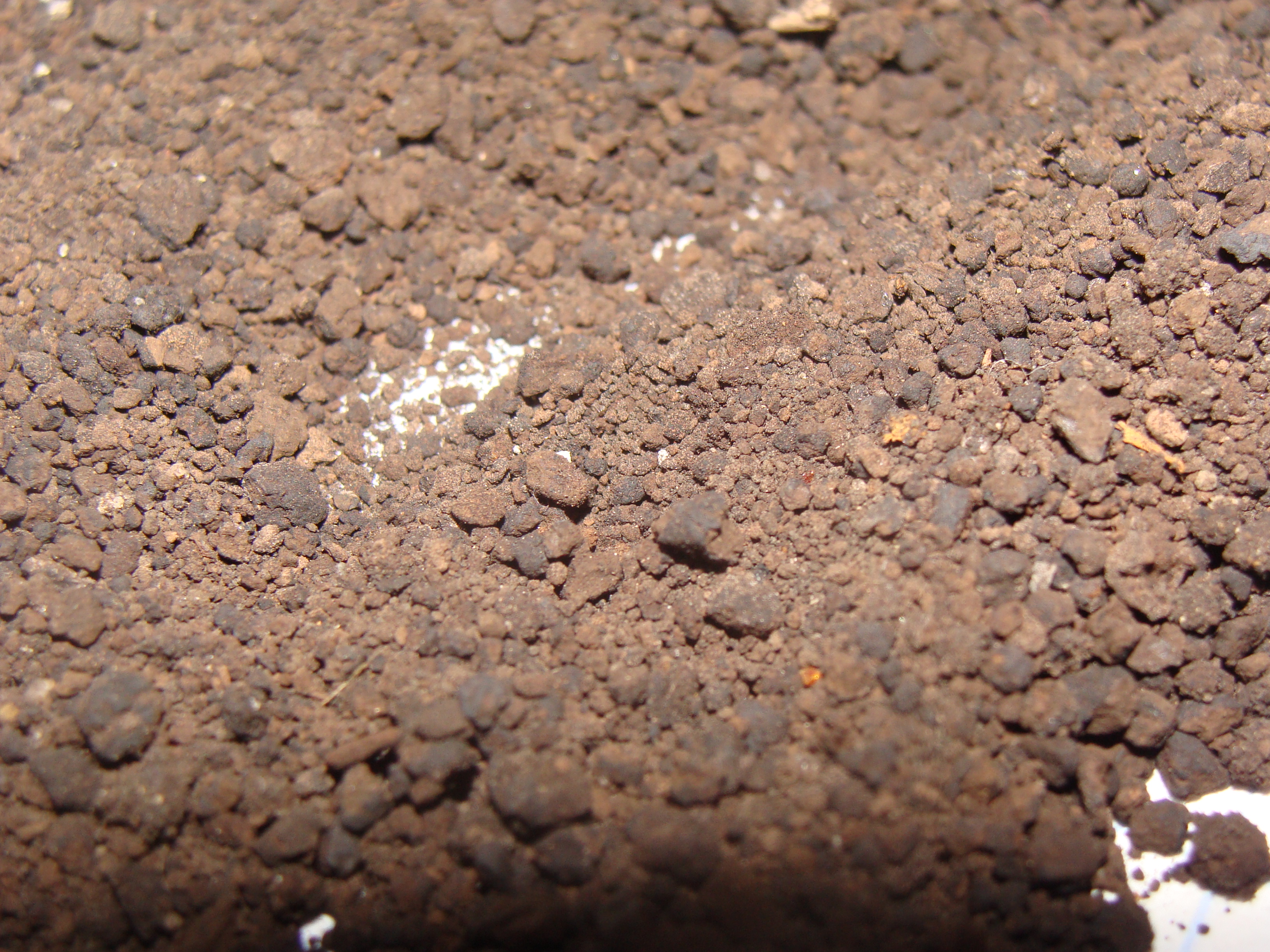

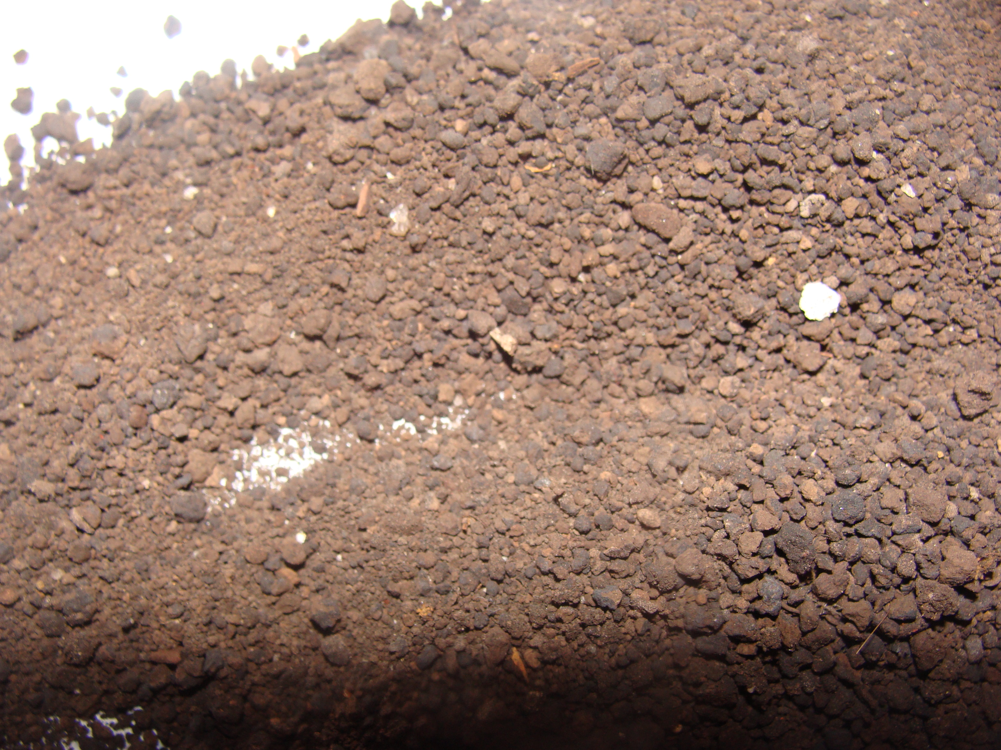

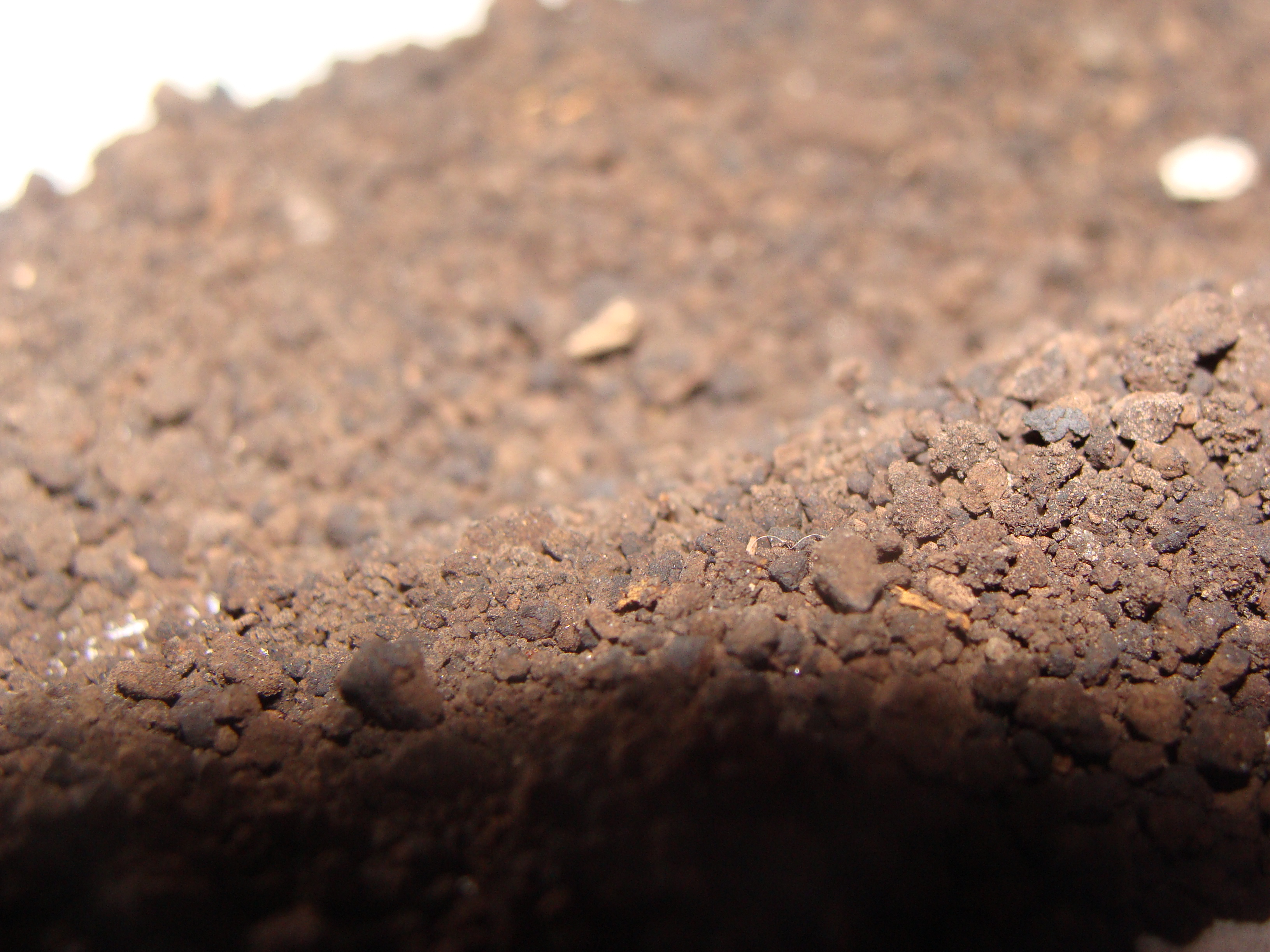

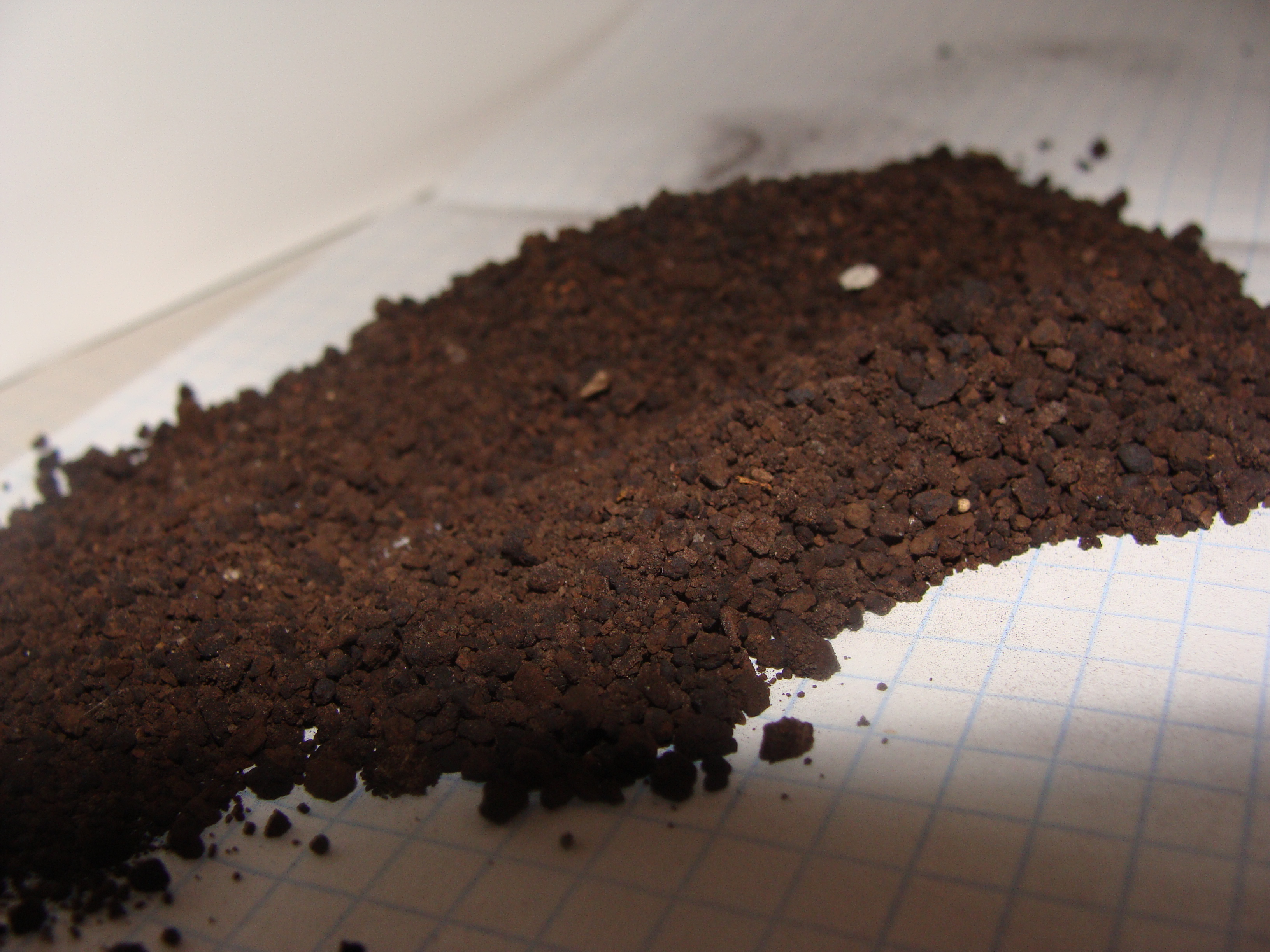

Уважаемые химики, добрый день! И снова я к Вам с вопросом(извините что я уже Вас задолбал). Так вот, не так давно я писал о цинковой пыли, которую я нашел в подвале, так вот рядом с этой цинковой пылью стоял еще один реактив, без этикеток. Очень надеюсь, что Вы поможете мне его опознать :) .
Вот фото:

Спасибо за помощь!
 Post subject: Re: Помогите опознать реактив
PostPosted: 16 Oct 2012 21:22
Joined: 12 Dec 2009 11:40
Posts: 1598
Location: Азия
может быть грязная окись железа
PostPosted: 16 Oct 2012 21:25
Очень похоже на "уделанный" влажным воздухом FeCl3 (безв.).
Одних фоток мало - пробуйте растворять и пр.

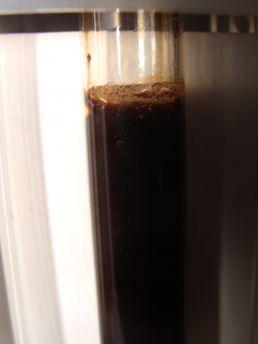

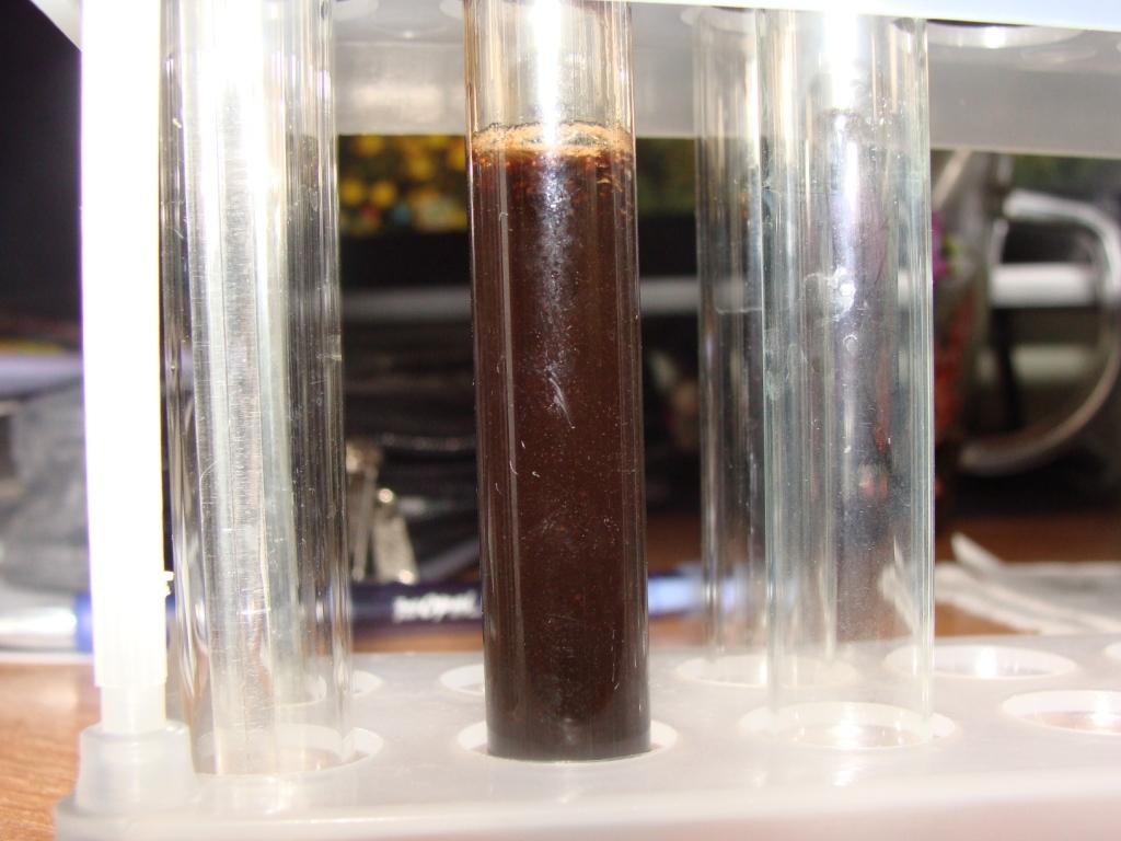

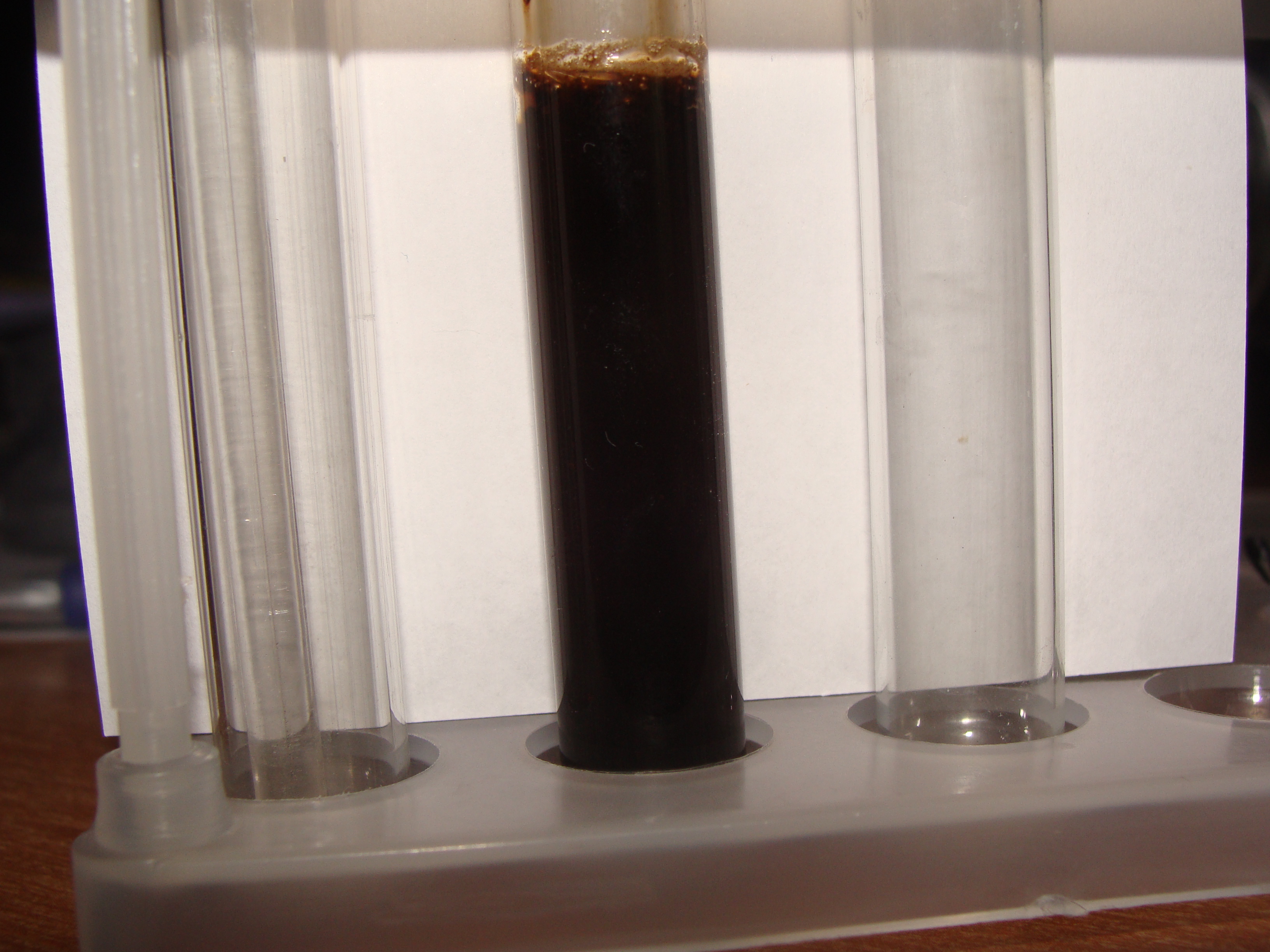

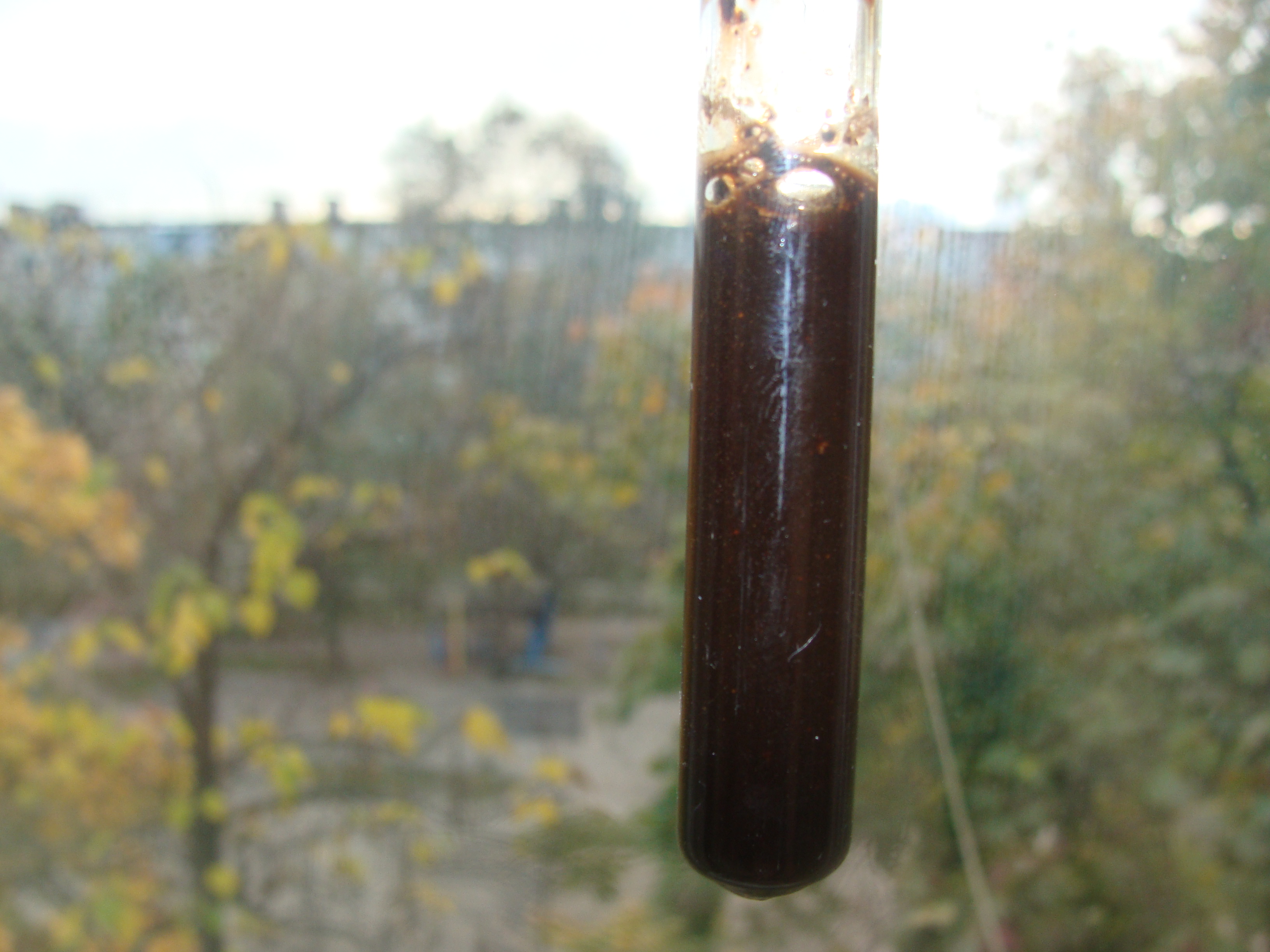

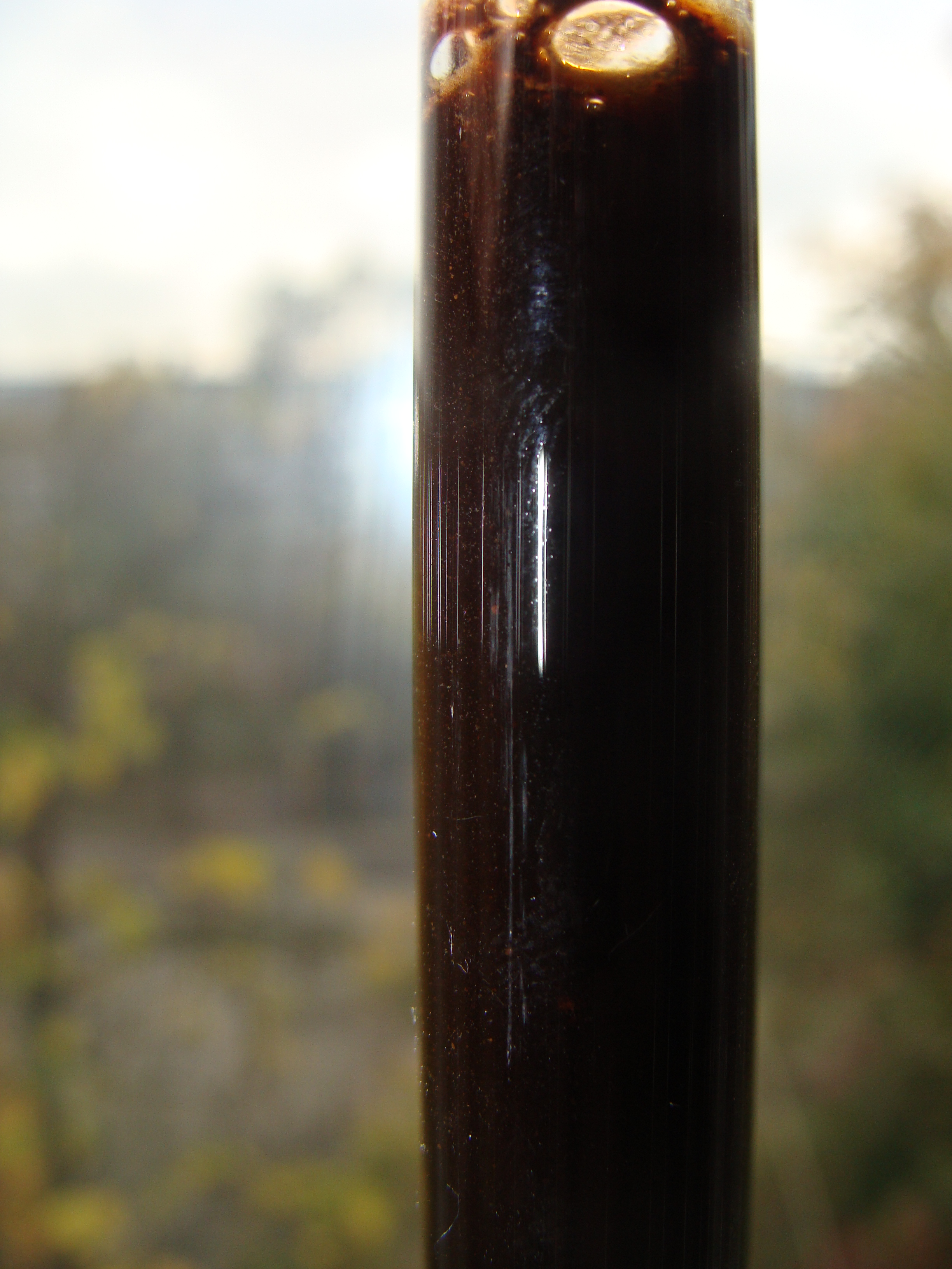

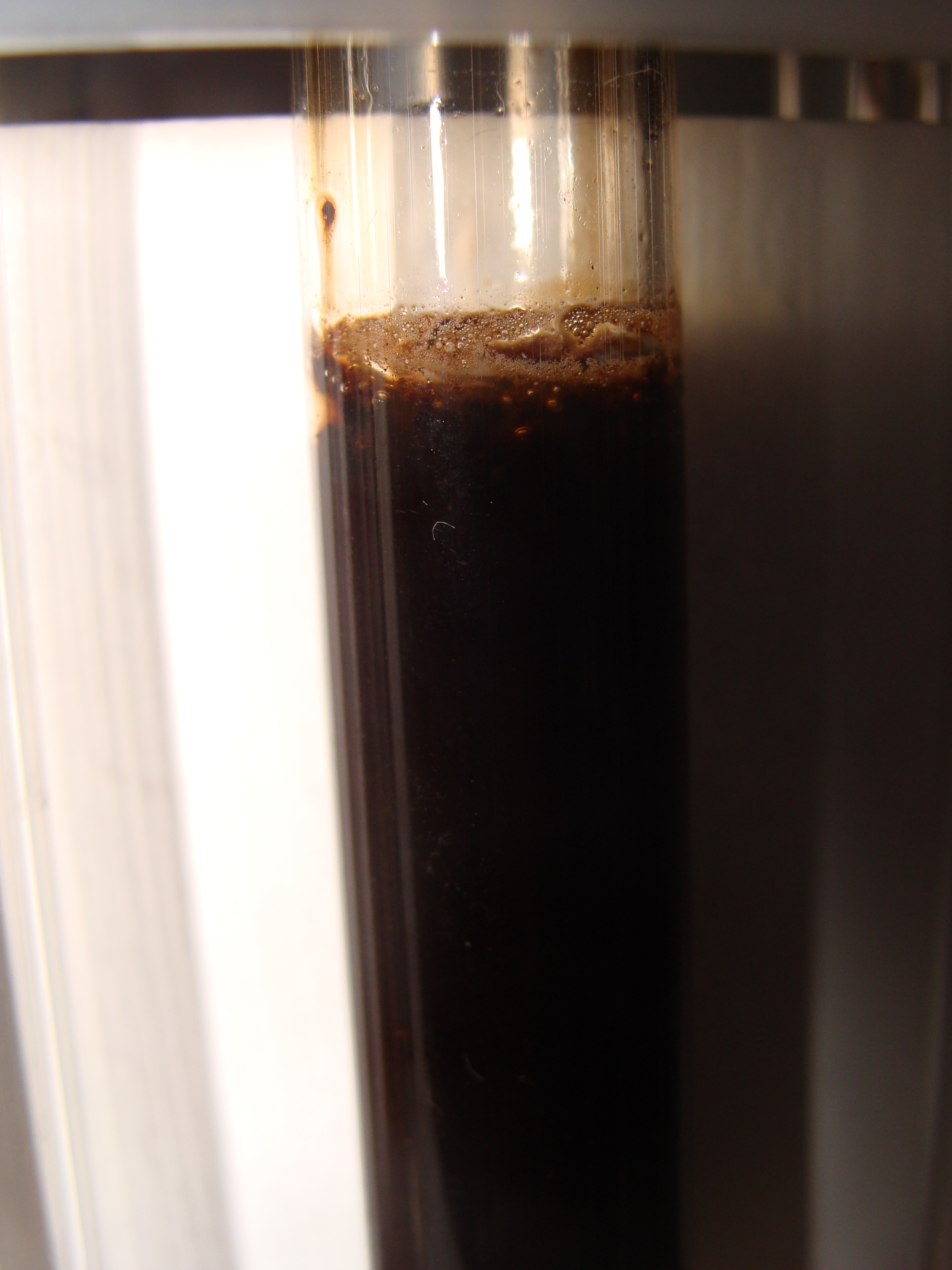

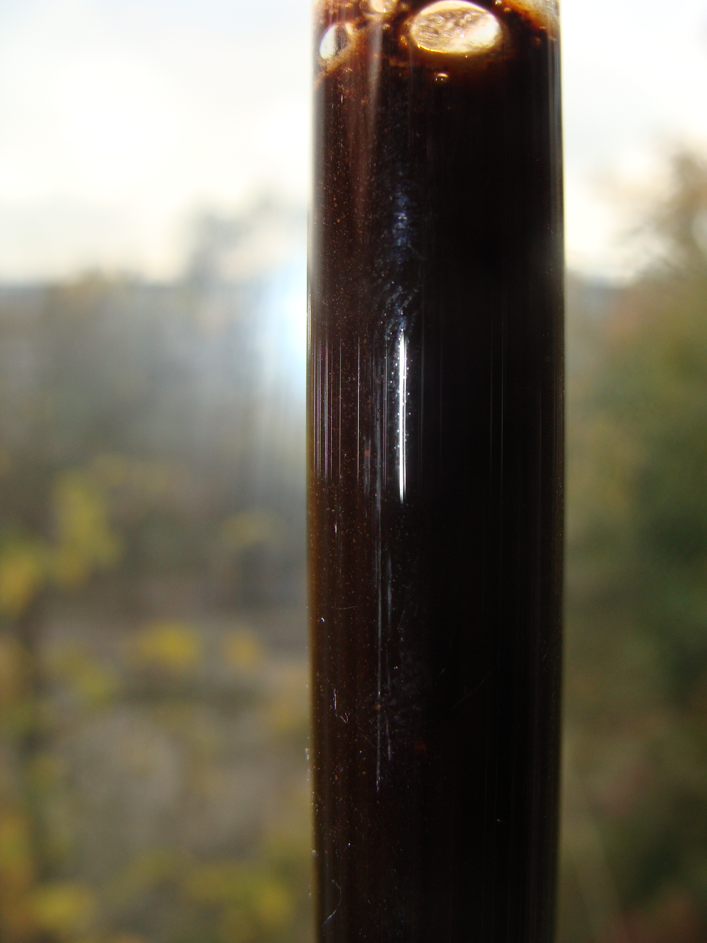

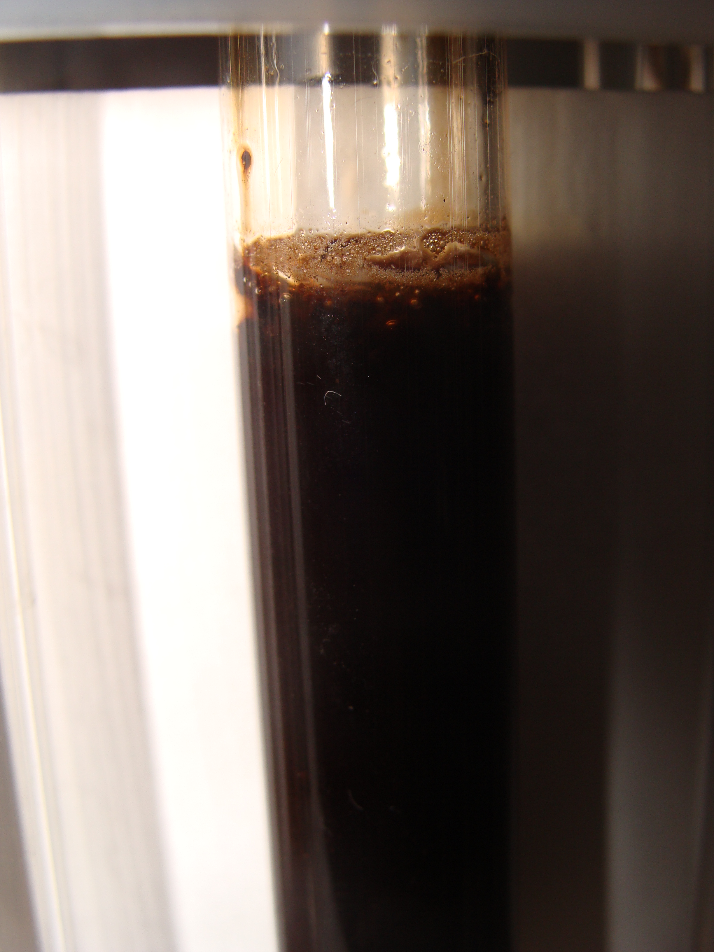

Вот фотки раствора:
Можно какие то выводы сделать по этим фото?
PostPosted: 19 Oct 2012 12:31
Joined: 21 Apr 2011 13:03
Posts: 244
всего лишь то что растворяется в воде. Ну и что не окись железа. Это может быть и органикой - тогда вообще глухо. Если неорганика и индивидуальное - можно сделать качественный анализ на катион и анион. В любом случае по внешнему виду гарантии здесь никакой.
PostPosted: 19 Oct 2012 14:47
Похоже на натриевую соль флуоресцеина ("уранин А"), попробуйте несколько капель коричневого раствора капнуть в стакан с водой. У меня флуоресцеин после сушки выглядел точно так.
PostPosted: 19 Oct 2012 18:54
Joined: 12 Dec 2011 23:11
Posts: 1500
Честно говоря на флуоресцеин это не похоже.
Кстати, это похоже на аккумуляторную окись свинца.
PostPosted: 19 Oct 2012 19:07
Надо хотя бы простейшие реакции: взаимодействие с кислотой, щелочью. кроме того было бы неплохо профильтровать "раствор" на фотографии - непонятно это раствор или взвесь. Также попробуйте нагреть крупинку вещества.

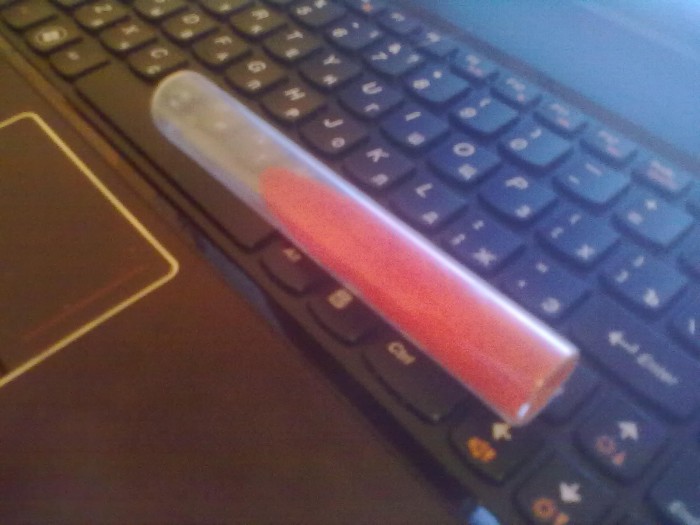

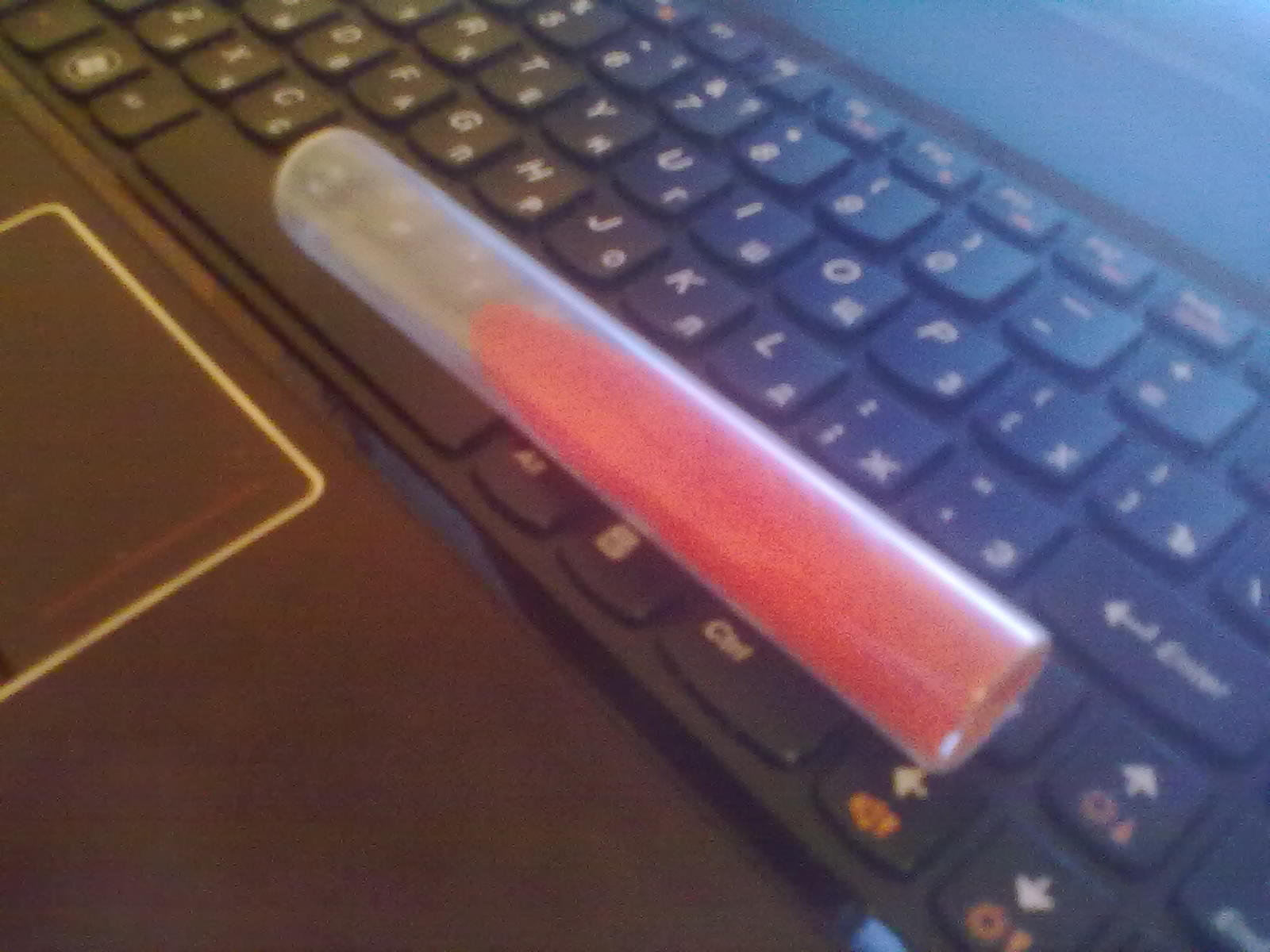

Помогите определить вещество! Нашол год назат в очень старом гараже очень старого дома ампулу с кокойто солью предполагаю что ето дихромат амония или калия. Есть ли способы определения...

PostPosted: 02 Dec 2012 23:28
А надписи какие-нибудь есть?
Судя по форме ампулы - фиксанал для редокс-метрического титрования, тогда там скорее всего бихромат калия.
Проверить на бихромат - немножко растворить, добавить перекиси водорода. Темно-фиолетовая окраска, достаточно быстро пропадающая.
Проверить на аммоний - ну, "вулкан" знаете, только попробовать с небольшим количеством.
Проверить на калий в домашних условиях вряд ли возможно, разве по окраске пламени. Но среди продажных реактивов выбор небольшой - если нашли анион бихромата, то катион может быть - аммония, калия, в редких случаях натрия.
 Post subject: Re: Определить вещество!
PostPosted: 03 Dec 2012 01:25
Может оказаться также красной кровяной солью. Тогда железным купоросом её проверяем...
час назад акуратно пробил донышко ампулы..... попробывал поджечь соль (вулкан) ничего! Наверное бихромат калия!!!
Зря. Только реактив перевели. Надо пробовать сначала на K2Cr2O7, K3Fe(CN)6,... (100 мг для анализа - выше крыши)ю
Врядле ето K3[Fe(CN)6]. чтобы она делала в 40 летнем гараже? Почему ето перевел! я шепотку поджегал.... она не загорелась!
