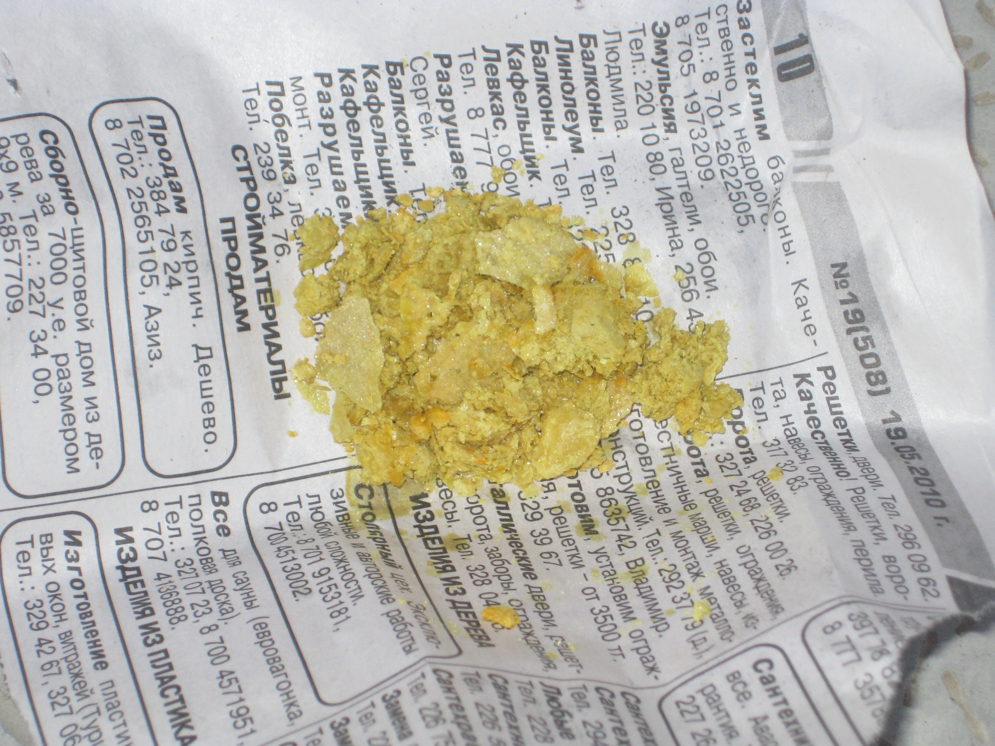

ура! получилось взял три грамма кр кр соли и 0.5 (KOH) вот что получилось.
P.S большое спасибо за помошь TuMoXa и Vladimir.
File comment: КОНЕЧНЫЙ РЕЗУЛЬТАТ!
File comment: ВСЕ ВМЕСТЕ
File comment: ПЕРЕКИСЬ ВОДОРОДА 3%
File comment: КОН и КР КР СОЛЬ РАСТВОР
File comment: НАЧАЛЬНЫЙ РЕЗУЛЬТАТ
С уважением, Герман
 Post subject: Re: красная кровяная соль
PostPosted: 20 May 2010 18:41
Joined: 10 May 2010 15:07
Posts: 859
Location: Казахстан.
есть одна проблема растворил я чуть-чуть в воде того что у меня получилось и добавил сульфат железа двух валентного жидкость стала синяя :( по идее желтая соль не должна реагировать с ионом двухвалентного железа значит у меня что-то не получилось :ak:
В сульфате двухвалентного железа наверняка есть значительные количества железа трехвалентного - соли двухвалентного железа окисляются на воздухе.
