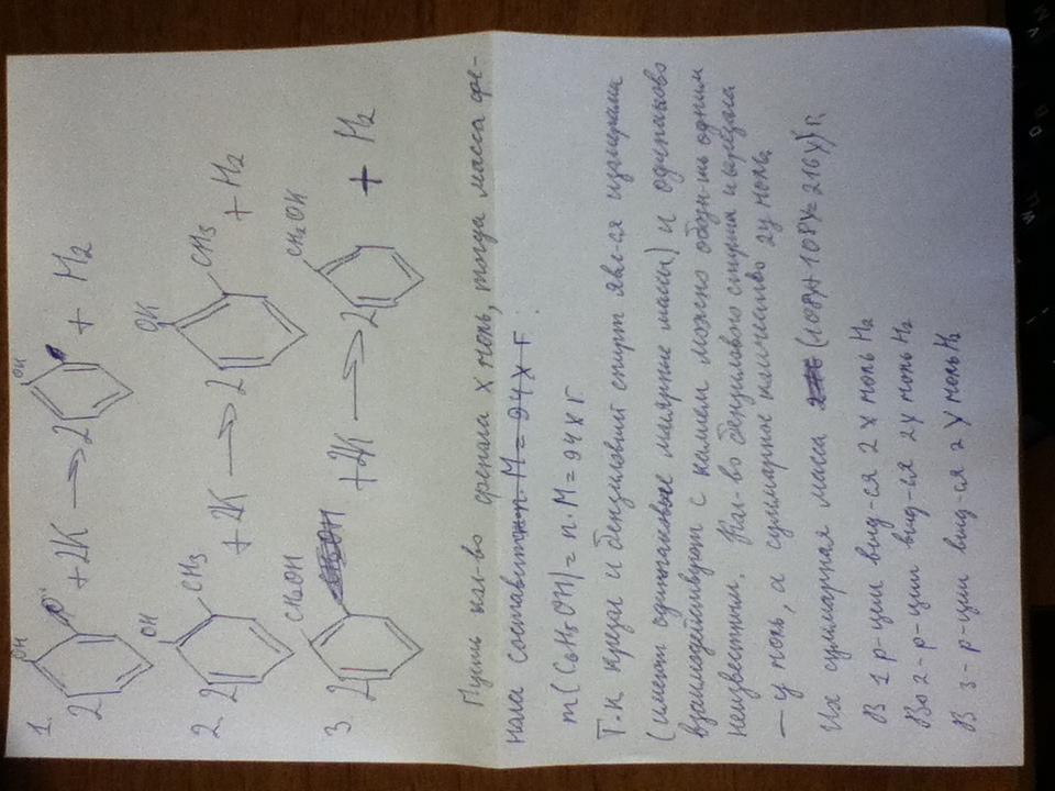

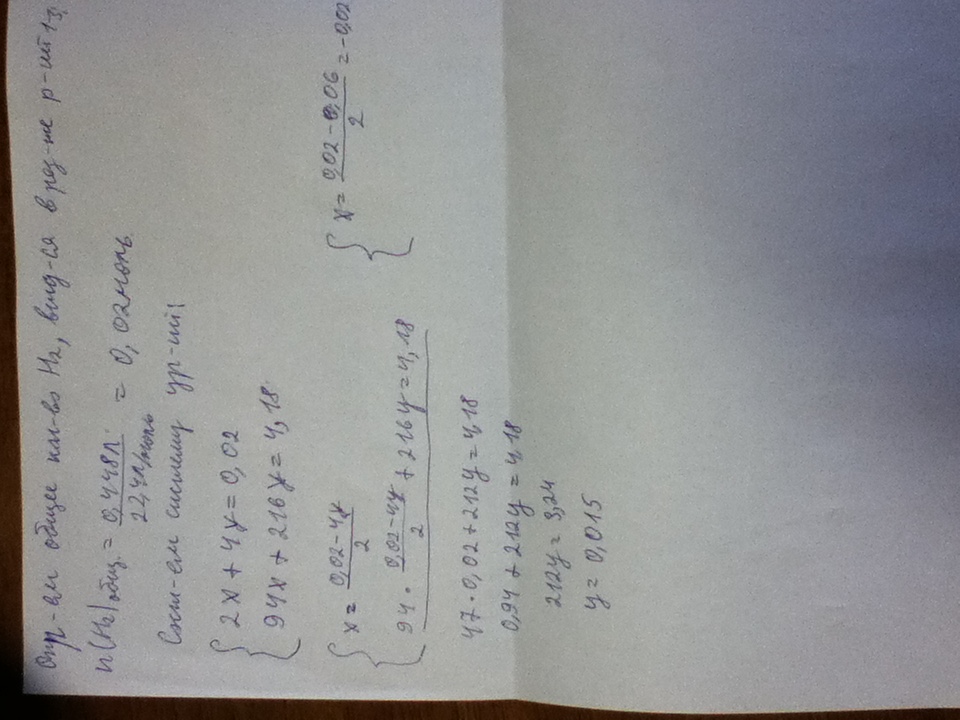

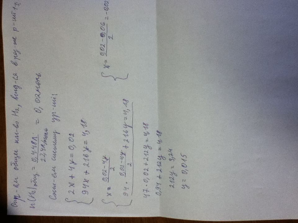

 Post subject: Проверьте задачу пожалуйста, в чем ошибка?
PostPosted: 06 Sep 2012 19:02
Joined: 28 Aug 2012 14:28
Posts: 88
При обработке 4,18г смеси бензилового спирта, крезола(метилфенола) и фенола избытком калия выделилось 448мл(н.у.) газа. Вычислите массовую долю всех компонентов в исходной смеси.

 Post subject: Re: Проверьте задачу пожалуйста, в чем ошибка?
PostPosted: 07 Sep 2012 19:22
Posts: 88
В чем моя ошибка?
Запишем уравнения реакции:
1. 2С6H5OH+2K=2C6H5OK+H2;
2.2C7H7OH+2K=2C7H7OK+H2;
3. 2C7H7OH+2K=2C7H7OK+H2;
Пусть кол-во фенола x моль, тогда масса фенола составит: m(C6H5OH)=n*M=94x г.
Т.к. крезол и бензиловый спирт являются изомерами и одинаково взаимодействуют с калием можно обозначить одним неизвестным. Кол-во бензилового спирта и крезола - y моль, а суммарное количество 2y моль.
Их суммарная масса (108y + 108y=216y)г.
В 1 р-ции выд-ся 2x моль H2.
Во 2-реакции выделится 2y моль H2.
В 3 тоже самое, что и во второй р-ции.
Определяем общее кол-во H2, выд-ся в результате р-ций 1-3:
n(H2)общ.=0,448/22,4=0,02моль.
Составляем систему уравнений:
2x+4y=0,02
94x+216y=4,18
x=0,02-4y/2
94*0,02-4y/2+216y=4,18
x=0,02-0,06/2=-0,02(чего быть не может, в чем моя ошибка!?)
y=0,015
Помогите пожалуйста.
PostPosted: 08 Sep 2012 00:05
Бензиловый спирт С6Н5СН2ОН и крезол СН3С6Н4ОН являются изомерами состава С7Н8О. Их массу в смеси обозначим через х, а объем выделившегося водорода – у, тогда реакцию изомеров с калием можно записать одним уравнением:
2C7H7OH + 2K = 2C7H7OK + H2
В реакции фенола с калием масса фенола (4,18 – х) г, а объем выделившегося водорода
V(Н2) = z л.
Всего в реакциях выделилось 0,448 л газа: у + z = 0,448 л,
22,4х/(2*108) + 22,4*(4,18 – х)/(2*94) = 0,448.
Отсюда х = 3,24 г.
Масса фенола равна: 4,18 – 3,24 = 0,94 г.
Массовая доля фенола в смеси:
w(С6Н5ОН) = 0,94/4,18 = 0,225, или 22,5%.
Далее считаем сколько водорода выделилось при реакции с фенолом и по разности находим объем водорода выделяемый смесью бензилового спирта и крезола массой 3,24 г. Составляем еще одну систему уравнений.

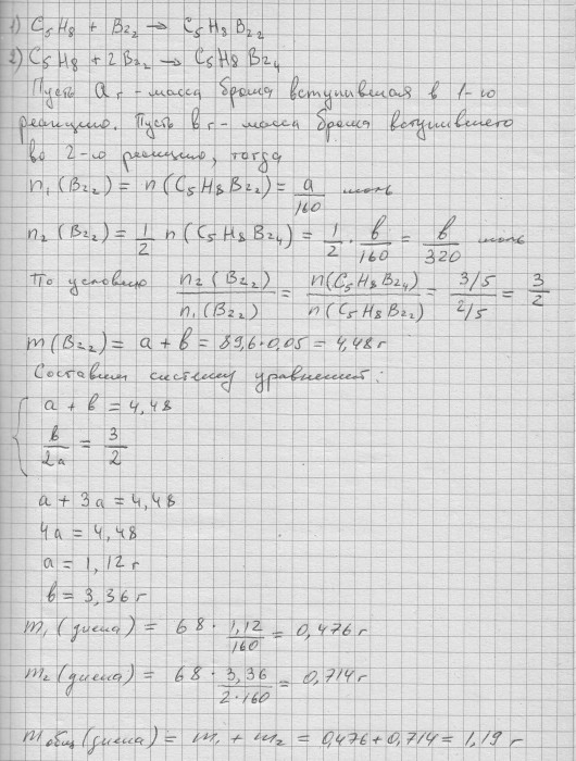

 Post subject: Re: Найти массу диена.
PostPosted: 08 Sep 2012 00:11
Posts: 88
Что тут надо сделать скажите пожалуйста?
PostPosted: 08 Sep 2012 00:33
На связи не обращайте внимания. Просто образуются ди- и тетрабромпроизводные.
CH2=CH-CH=CH-CH3 + Br2 = CH2=CH-CHBr-CHBr-CH3 (легкий)
CH2=CH-CH=CH-CH3 + 2Br2 = BrCH2-CHBr-CHBr-CHBr-CH3 (тяжелый)
PostPosted: 08 Sep 2012 03:46
У них ведь молярные массы одинаковые, и с калием реагируют аналогично, так что конкретного ответа по каждому из этих двух не получится без дополнительных данных.
Сравните: упражнение №5 -
http://him.1september.ru/article.php?ID=200403007
5. При обработке 4,18 г смеси бензилового спирта, крезола и фенола избытком калия выделилось 448 мл (н.у.) газа. Вычислите массовую долю фенола в исходной смеси.
PostPosted: 08 Sep 2012 13:08
Posts: 88
Почему тогда условие такое...блин, наисали бы смесь ди- и тетра-бром производных должно быть указано что пентадиен-1,3 присоединяет 1 и 2 молекулы брома. Без вас я бы не догадался. В дальнейшем мы составляем систему уравнений?

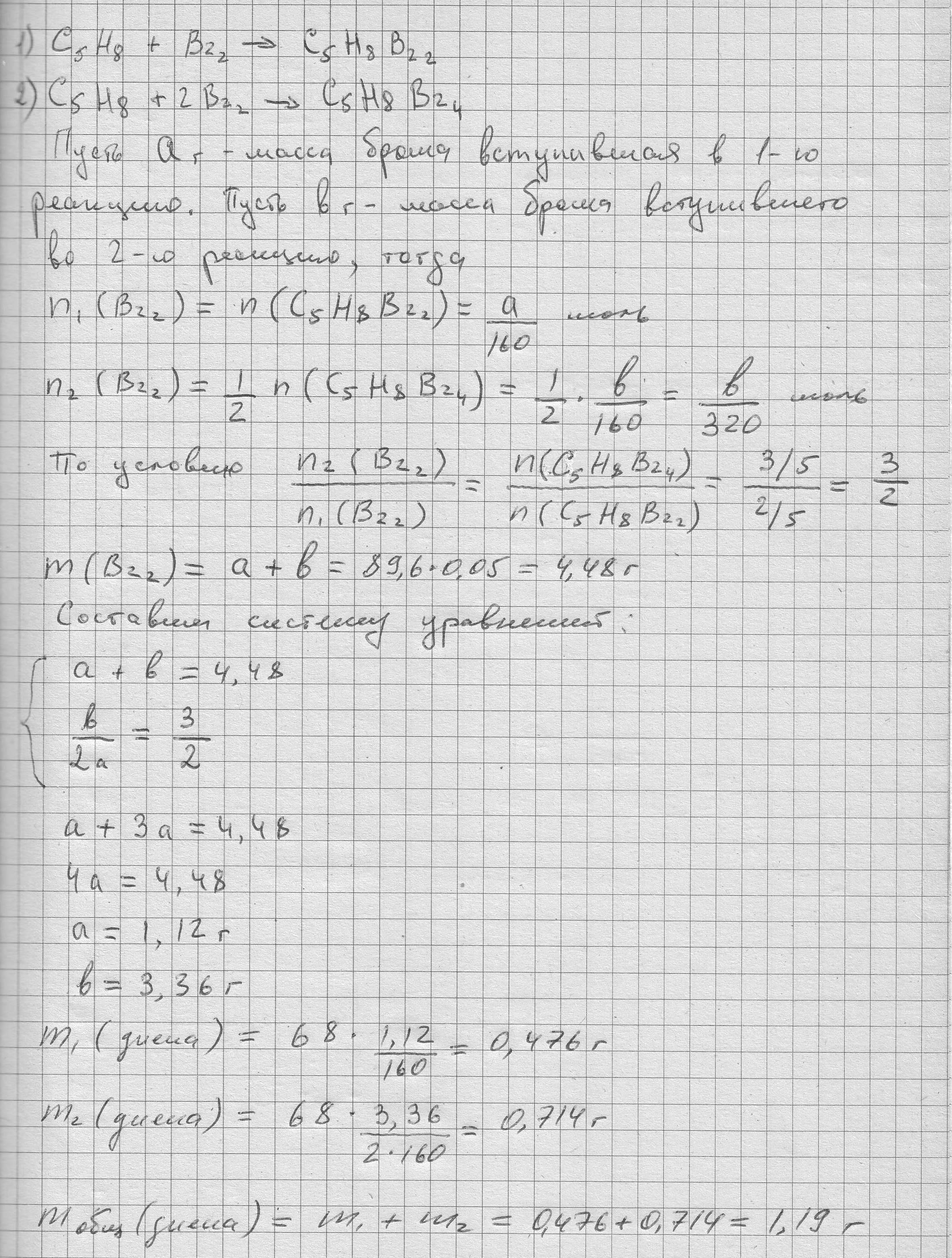

PostPosted: 08 Sep 2012 14:47
Posts: 88
Тяжёлого продукта получилось 3/5 от количества диена, лёгкого, соответственно - 2/5:
n(тетрабромид) = 3/5*n(диен)
n(дибромид) = 2/5*n(диен)
n(Br2) = 3/5*2*n(диен) + 2/5*n(диен) = 0.03 моль
Откуда n(диен) = 0,03моль
m(диена)=0,03моль*68=2,04г
Я правильно сделал?
PostPosted: 08 Sep 2012 21:26
Мне кажется тут имеют в виду nтяж/nлег = 3/5
Иначе ИМХО задача не решабельна (не хватает данных).
PostPosted: 08 Sep 2012 23:04
Я правильно сделал?
Принцип правильный, но:
во-первых, не 0,03, а 0,028 - давайте будем по возможности точными;
во-вторых, с каких это пор для уравнения 8/5*n = 0,03 решением стало n=0,03?
Наверное, лучше сразу переходить от натуральных дробей к десятичным, если для этого не потребуется округлять.
PostPosted: 08 Sep 2012 23:32
Решение у Вас правильное, но вот с арифметикой полный абзац.
Вот еще один способ (массовый):
