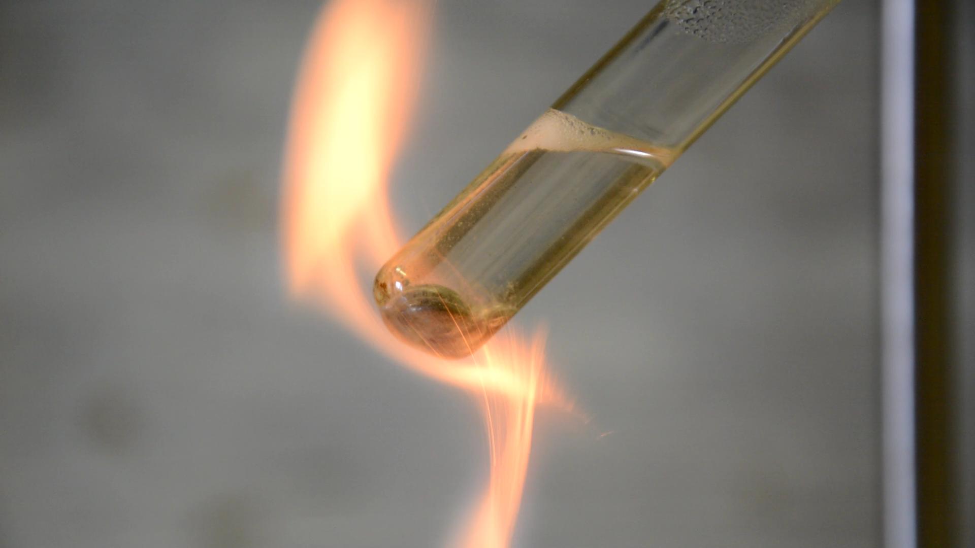

PostPosted: 11 Nov 2014 12:21
Posts: 69177
Цинк и кислоты ч.1
Цинк и муравьиная кислота
http://chemistry-chemists.com/N7_2014/C ... -P7-1.html

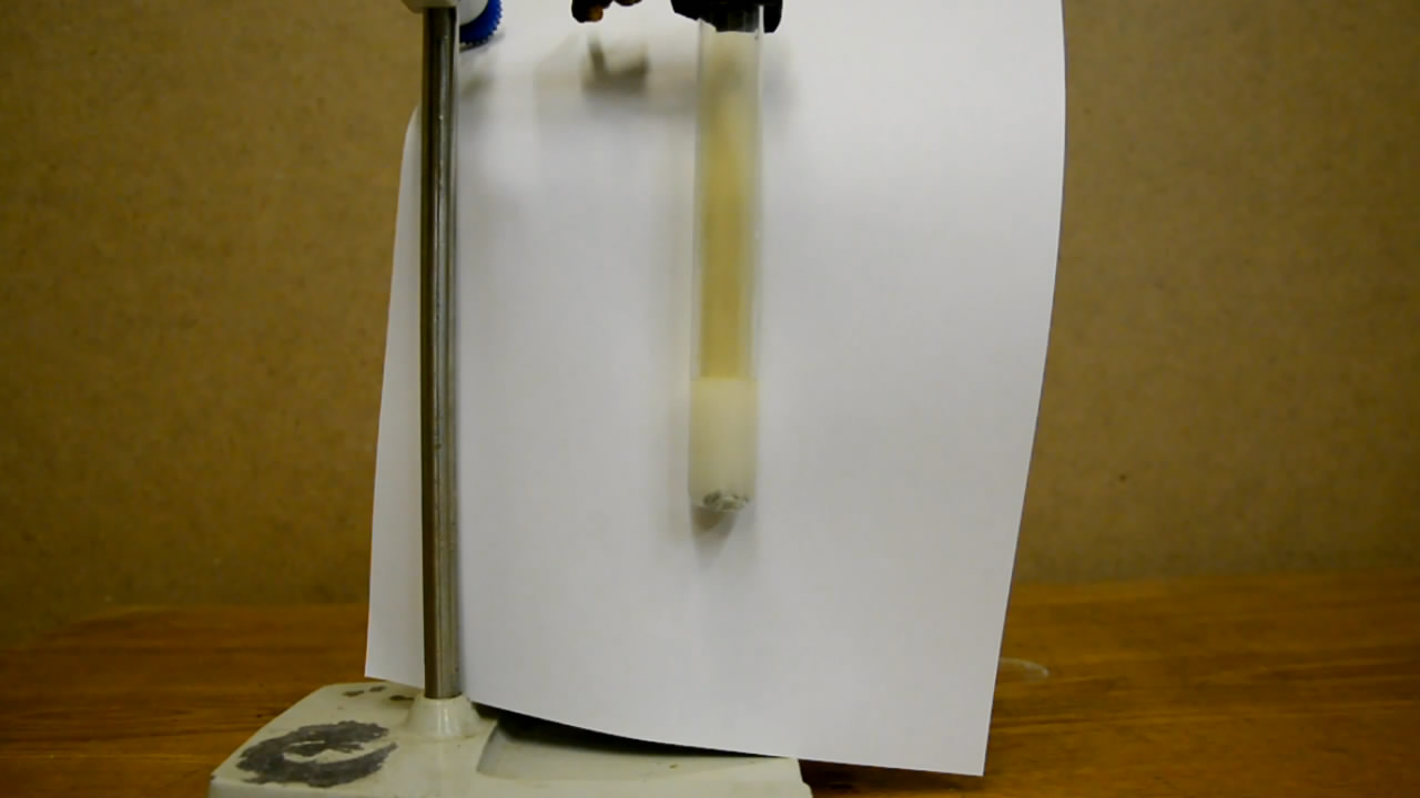

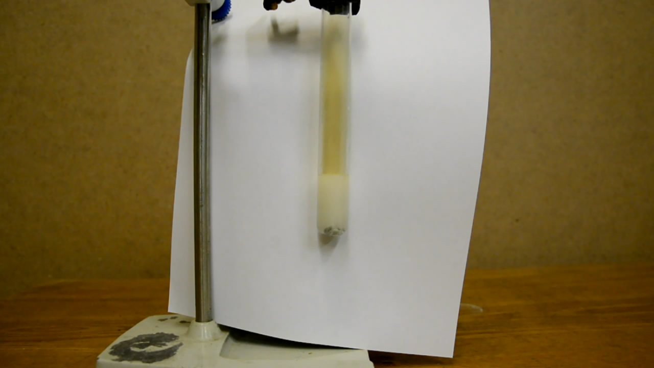

Posts: 69177
Цинк и серная кислота (разбавленная)
http://chemistry-chemists.com/N7_2014/C ... -P7-2.html

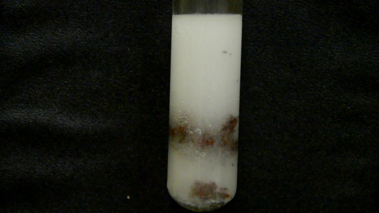

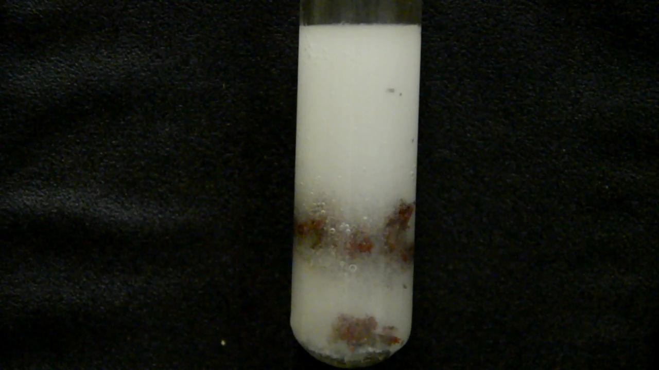

 Post subject: Re: Цинк / Вытеснение цинка медью
PostPosted: 14 Nov 2014 00:22
Posts: 69177
Цинк и азотная кислота (20%)
http://chemistry-chemists.com/N7_2014/C ... -P7-3.html
