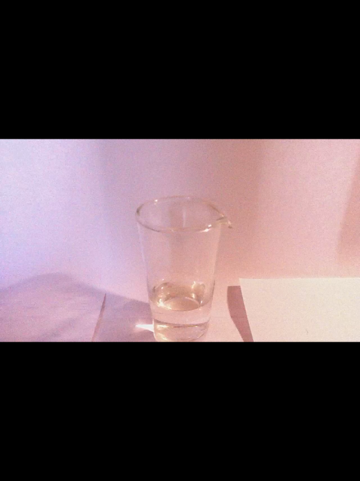

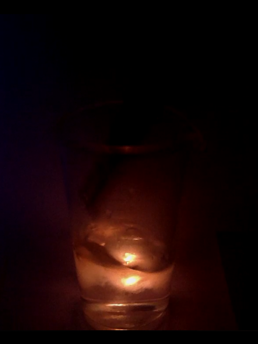

PostPosted: 27 Aug 2012 02:44

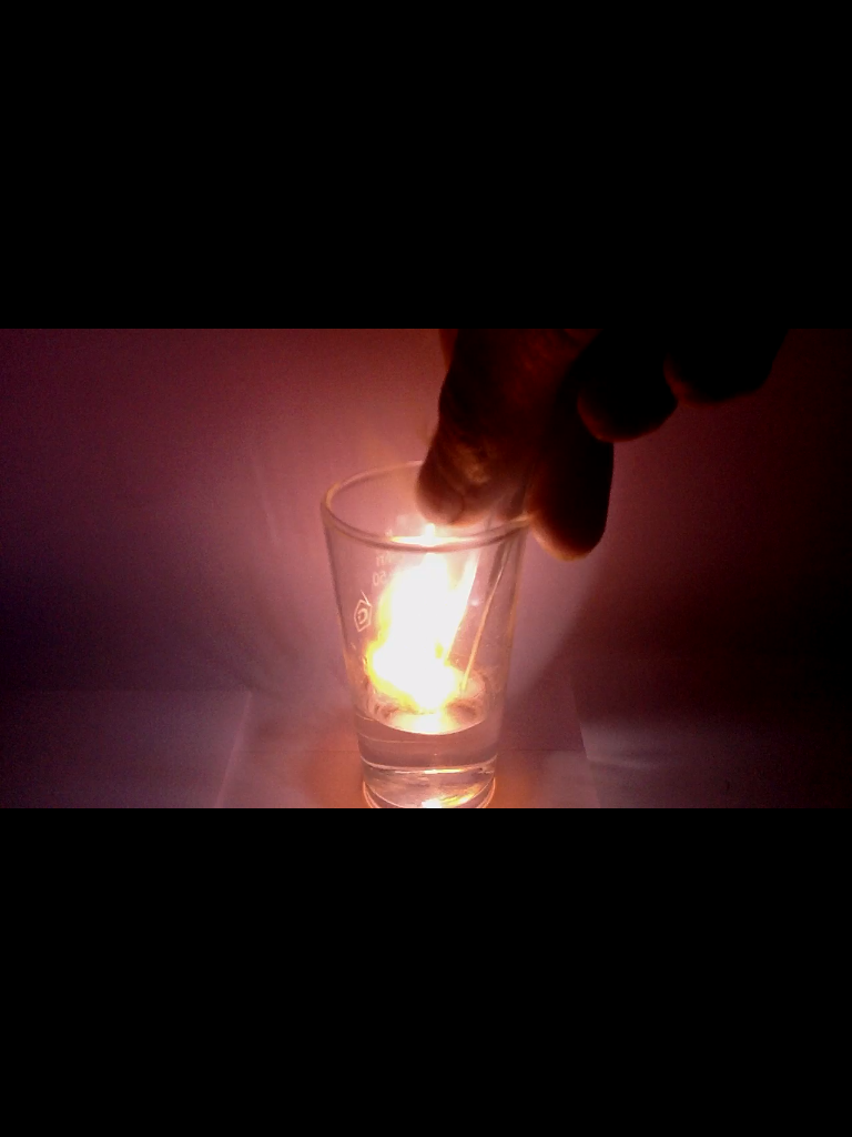

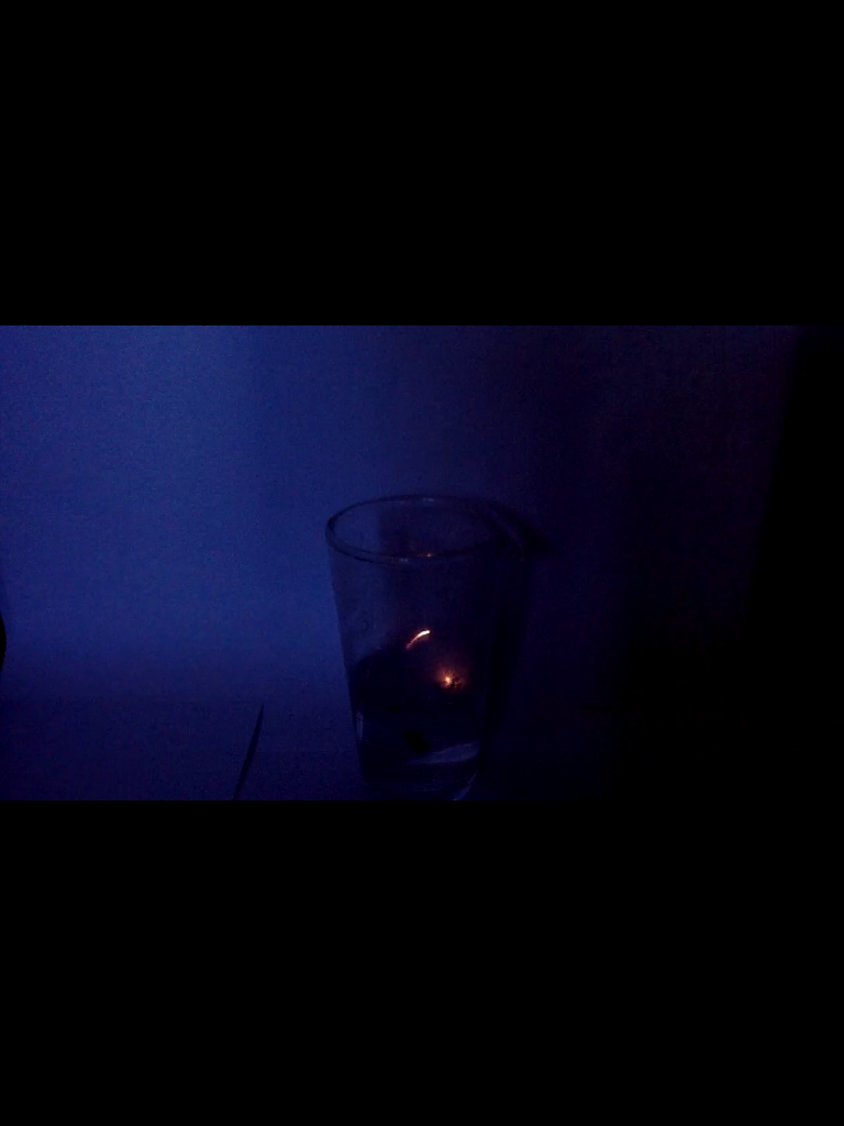

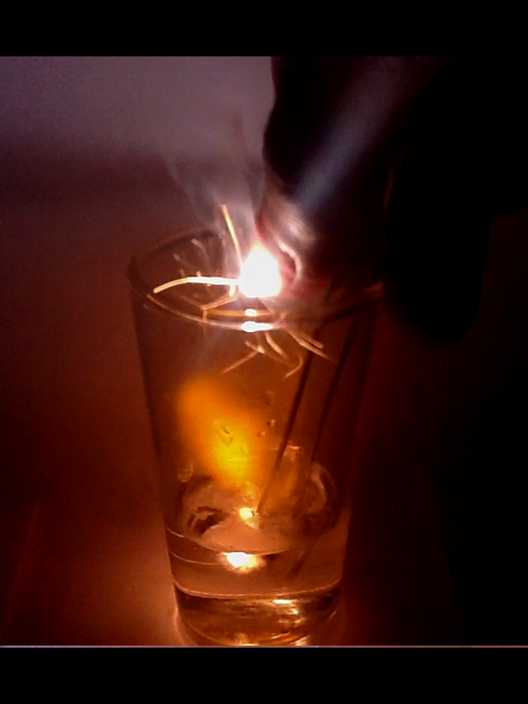

Недавно крошил анод молотком (чтобы приготовить сплав ПАМ), и осталось довольно много кусочков магния (размером с горошину, и меньше). На днях баловался – поджигал их и опускал в стаканчик с водой. Вот кадры наиболее удачного. Горящий кусочек магния размером с горошину (с небольшую горошину) опустил в стакан с водой, магний сразу разделился на две части, одна пролетела прямо рядом с моим пальцем (перчатки я одеть поленился), а вторая догорала на дне стаканчика. Несмотря на экстремальность опыта (проводил несколько раз), стаканчик остался цел.
Четко видно как горит водород
в стакане желтое пламя выделяющегося водорода

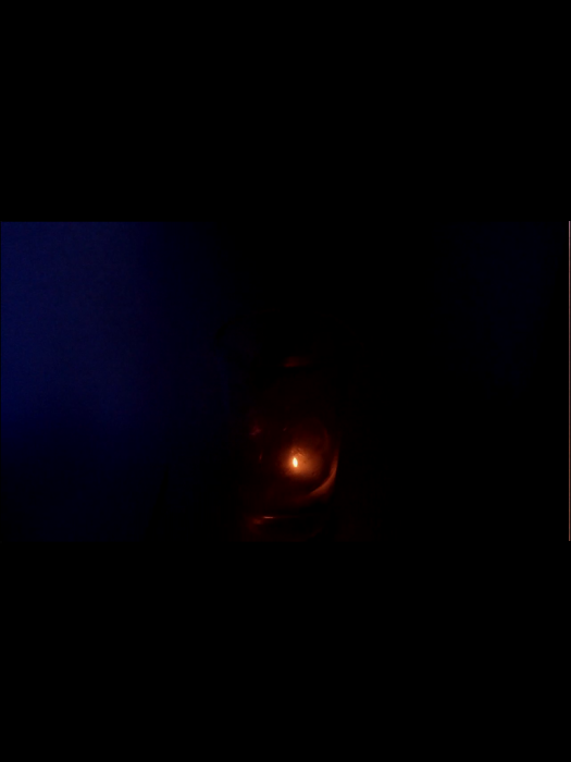

PostPosted: 27 Aug 2012 02:52

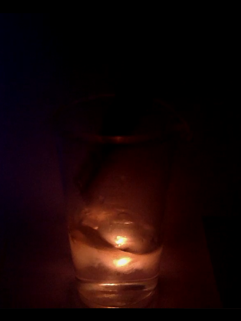

А тут магний (кусочек размером с пол горошины) бегал по поверхности воды. При соприкосновении кусочка магния и воды произошла яркая вспышка, после магний просто бурно догорал на поверхности воды.

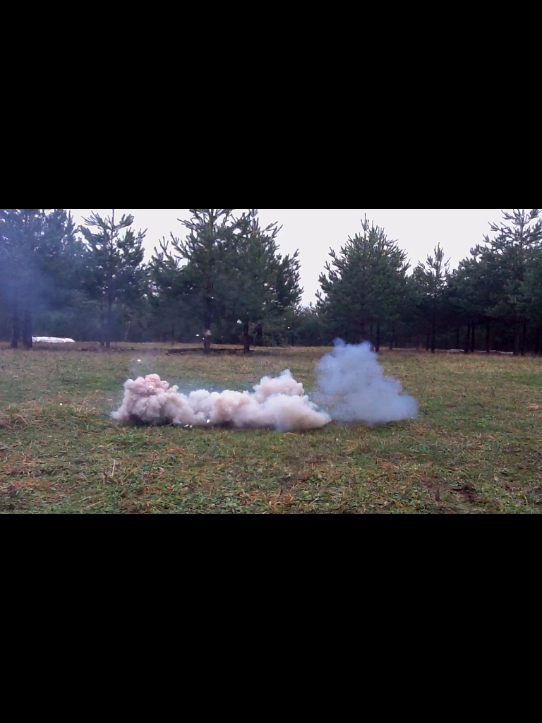

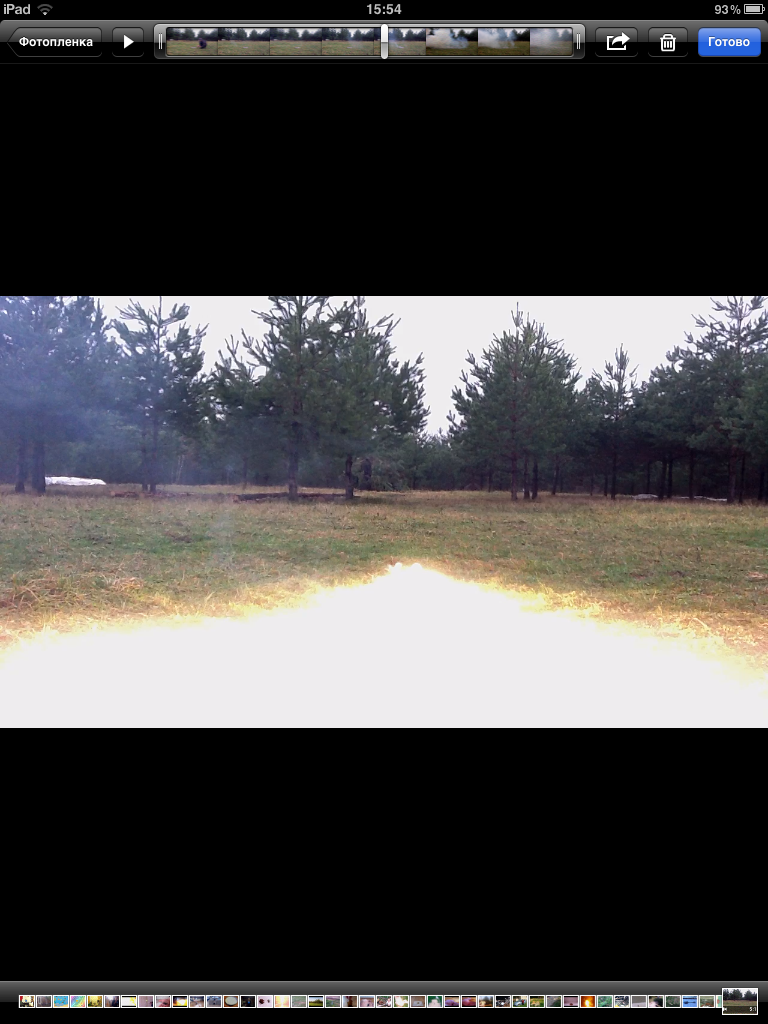

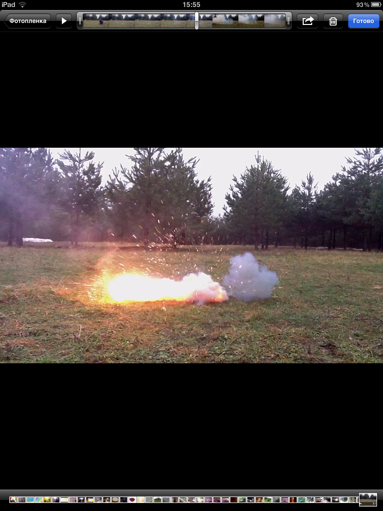

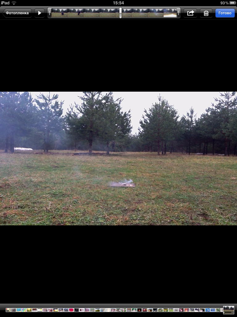

PostPosted: 05 Nov 2012 22:12
Смешал сегодня 3грамма мелких опилок магния (полученных из анода) и 9грамм растертого перманганата калия, смесь засыпал в трубку из двух слоев бумаги и вставил фитиль. Делал эту смесь ради вспышки, однако она получилась плохая, но бабахнуло очень сильно (я стоял на расстоянии примерно 20 – 30 метров, оглушило до звона в ушах). Оболочка разлетелась на очень мелкие кусочки (только несколько обрывков получились крупные), металлический лист, на котором лежала смесь, покрылся белым оксидом, образовалось большое облако оксидов.
Mg + KMnO4.MOV [8.02 MiB]
Downloaded 992 times
