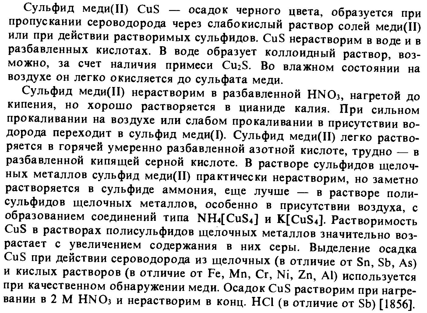

Ishloo wrote:
На Вики написано, что сульфид в кислой среде растворяется
Если мы всё ещё о сульфиде меди, и там действительно так написано, то в данном конкретном случае пусть Вики идёт лесом.
http://www.ximicat.com/ebook.php?file=cu.djvu&page=21
Одним из наиболее старых методов отделения умеренных количеств меди является метод, основанный на малой растворимости ее сульфидов . Выделение сульфида меди сероводородом происходит как из щелочных (в отличие от Sn, Sb, As), так и из кислых растворов (в отличие от Fe, Mn, Cr, Ni, Zn, Al) и подробно описано во всех учебниках по качественному химическому анализу. Из-за ядовитости сероводород заменяется другими осадителями и в последнее время практически не используется.
