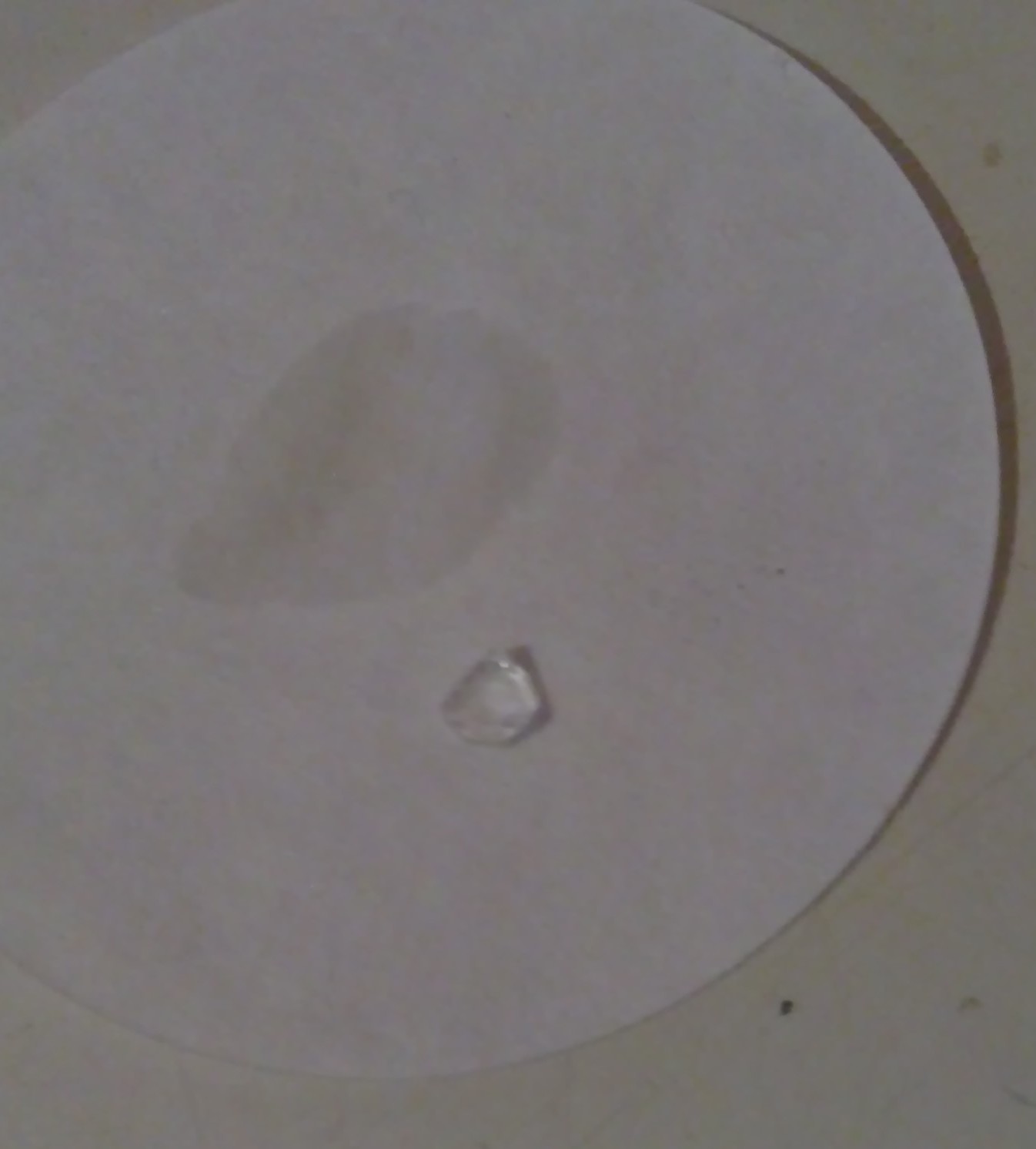

PostPosted: 17 May 2010 17:31
Joined: 19 Apr 2010 12:35
Posts: 224
Location: Элиста
Насчёт потепления.
Поставил стакан вечерком с алюмокалиевыми квасцами, кинул затравку, миллиметра 2, октаэдр уже просматривался. на следующий вечер прихожу, смоторю, пол кристала(затравки) как и не было... ну думаю, из за потепленияЮ оставил на 2 дня, сегодня смотрю, вместо октаэдра треугольная призма!!!! фото прилагается... призма конечно не совсем правильная, 2 боковые грани немного кривые, но всё же удивляет...
 Post subject: Re: Выращиваем кристаллы
PostPosted: 17 May 2010 17:44
Posts: 69022
Форма кристалла сильно зависит от скорости роста отдельных граней.
PostPosted: 17 May 2010 18:19
Joined: 24 Mar 2010 08:32
Posts: 35
Совершенно верно.
http://picasaweb.google.ru/vpkulikovfot ... 4232748706
Если зажать рост с одной стороны (подложкой), то и с другой не растёт. Стоит эту "призму" на ниточке/леске подвесить в растворе - тут же выправится в октаэдр.
