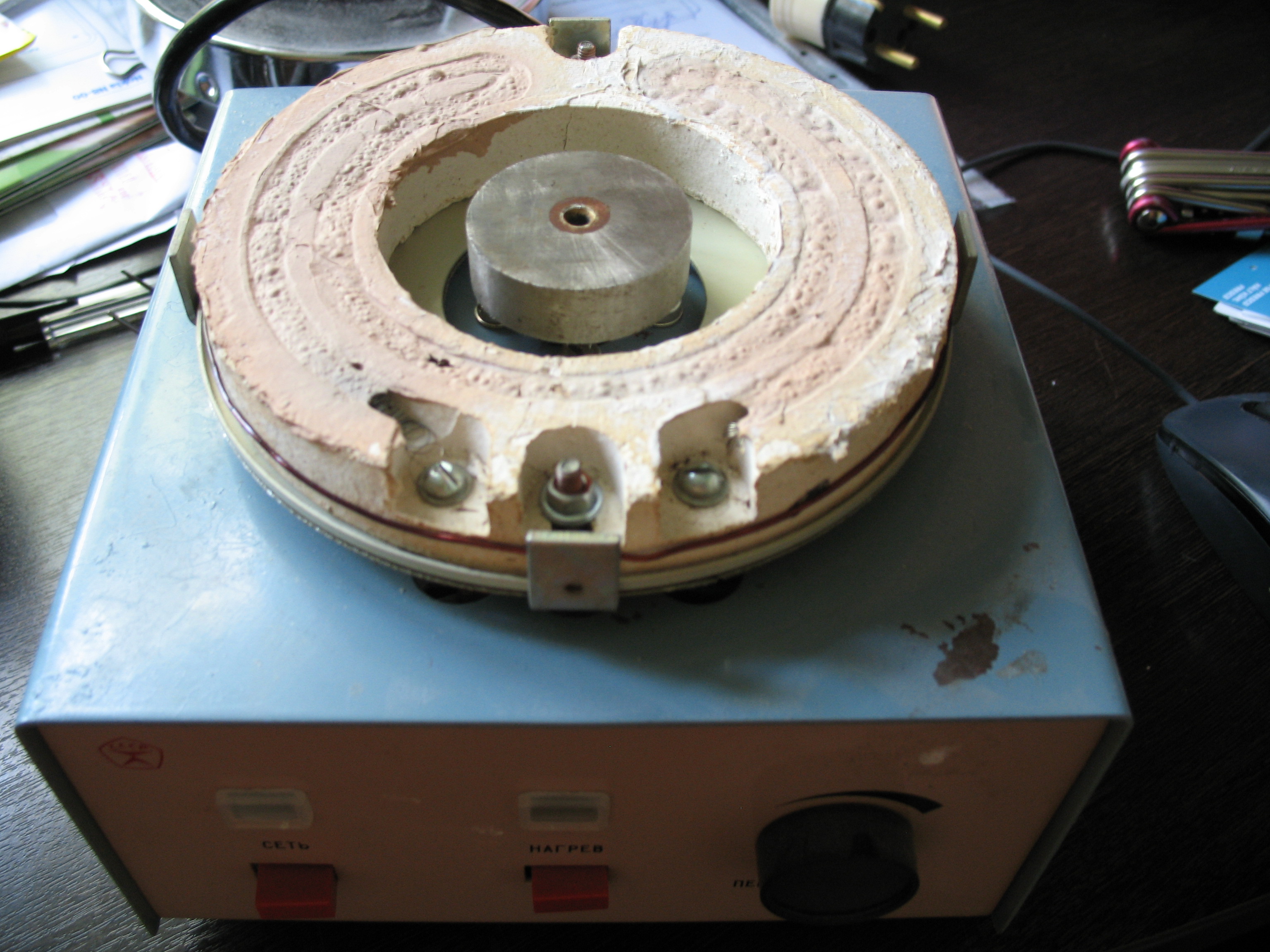

Как сделать магнитную мешалку - достаточно в ЮТУБЕ роликов, да и понятно все. А вот как устроена магнитная мешалка с подогревом? Просто магнитики от "винта" не поставишь, т.к. от воздействия температуры - перемагнитятся. Или, может, там стоят управляемые магнитные катушки? Кто-нибудь разбирал такую мешалку? Как она устроена?
 Post subject: Re: Самодельное лаб оборудование
PostPosted: 29 Jul 2012 10:02
Posts: 13604
По центру вращается магнит, видимо, подобран термостойкий, ниже - вентилятор, который его обдувает, а вокруг - нагреватель.
PostPosted: 29 Jul 2012 17:46
Joined: 01 Apr 2010 16:07
Posts: 205
Location: Москва
устройство нагревательной поверхности в магнитной мешалке ММ-5
снята крышка.
http://www.microscopist.info/
PostPosted: 29 Jul 2012 20:57
Posts: 13604
У меня такая же, советская, нагреть на ней воду до кипения нереально. Но бывают импортные с более мощным нагревателем.
