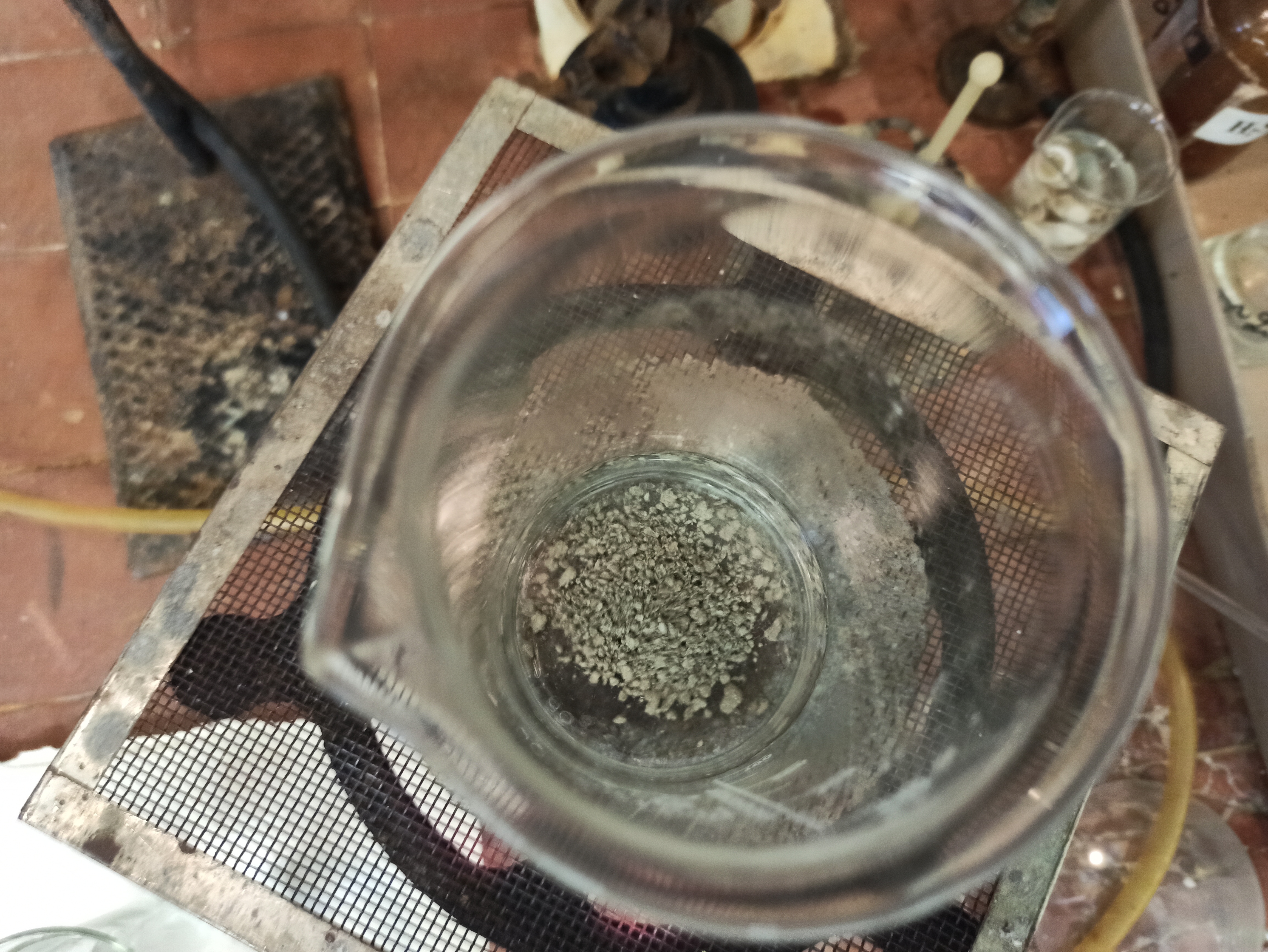

Antabu уже ответил, но вставлю свои 5 копеек. Из раствора аммиаката серебра получить мелкодисперсное серебро вряд ли удастся, оно в таких случаях образуется в виде зеркала на стенках посуды. Для получениния серебра в виде порошка необходимо восстанавливать его оксид в щелочной среде формальдегидом при нагревании, подойдут также сахароза и гидразин. С формальдегидом реакция идет достаточно бурно. Серебро выпадает в виде "пепла". Исходил из полученного до меня хлорида, который не догадался растереть в ступке :an:
