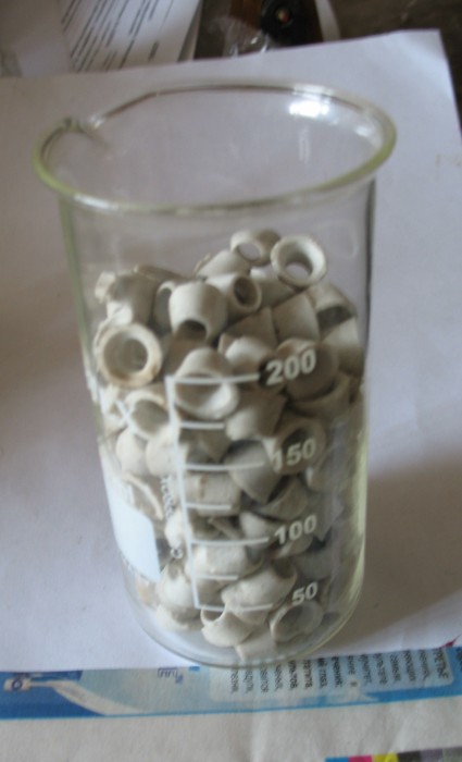

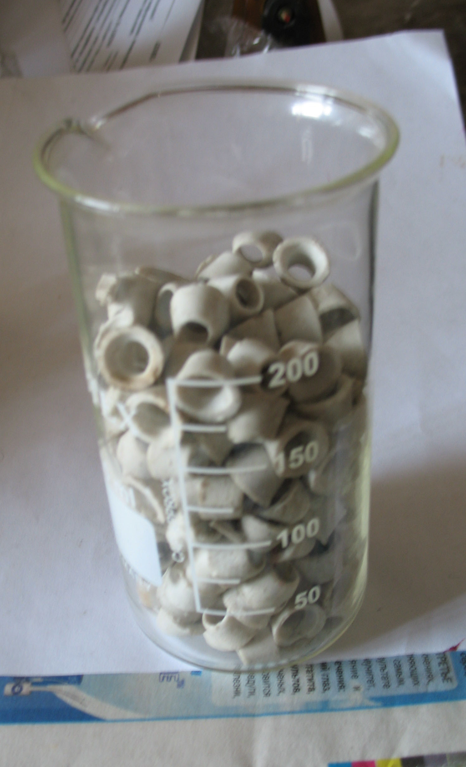

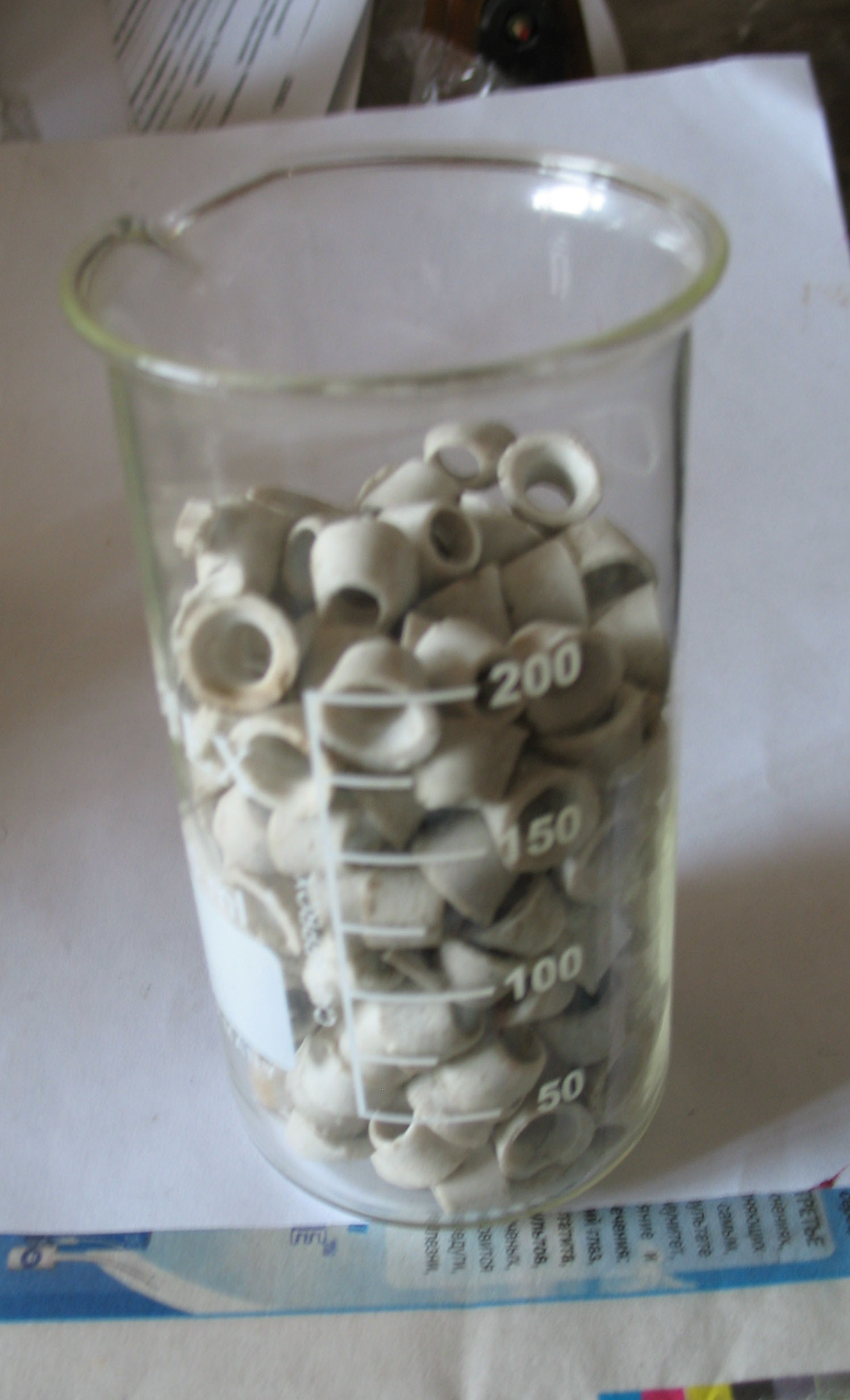

Уважаемые коллеги! Не подскажете ли, какова химическая стойкость керамических колец для изоляции электроспиралей типа
и насколько они хороши в качестве насадки для абсорбционных колонок, обсуждавшихся в теме viewtopic.php?f=26&t=888&start=0 ? Значительна ли их пористость, целесообразно ли покрывать их стеклянной глазурью для применения "не по назначению" ? В ректификационной колонне они вполне хороши. Их, конечно, можно взвесить, промыть кислотой и снова взвесить, но пористость не позволит получить точный результат, да и "науки сокращают нам опыты быстротекущей жизни", равно как и подсказки, и советы коллег.
PostPosted: 03 Aug 2012 00:20
Posts: 69321
Смотря какая жидкость будет в колонке.
К органике фарфор устойчив, солянкой при нагревании, боюсь, будет частично разрушаться.
PostPosted: 03 Aug 2012 00:42
Posts: 1932
Поглощать планируется окислы азота, хлороводород и туман серной кислоты, а также прочие подобные среды. Необходима ли все-таки глазурь? В книге Ольгина "Опыты без взрывов" описывалось получение легкоплавких стекол и эмалей, есть ли среди них химически стойкие, или имеет смысл измельчить для глазури какую-нибудь стеклянную трубку, которую мы привыкли изгибать в пламени спиртовки?
PostPosted: 03 Aug 2012 00:44
А применять эти керам. "бусы" в качестве наполнителя дефлегматора при перегонке органики?
PostPosted: 03 Aug 2012 01:27
Posts: 1932
Конечно, как наполнитель дефлегматора - тоже, потребность в этаноле никто не отменял, но основная задача - концентрирование кислот. Производители керамики пишут, что эти изделия ("бусы чешуйчатые") изготовлены из прессованного фарфора подгруппы 111 по ГОСТ 20419-83 и состоят из силикатов алюминия и магния с долей Al2O3 порядка 30%, причем заявляют о малой пористости (см. ГОСТ). Возможно, есть литература о химических свойствах фарфора?

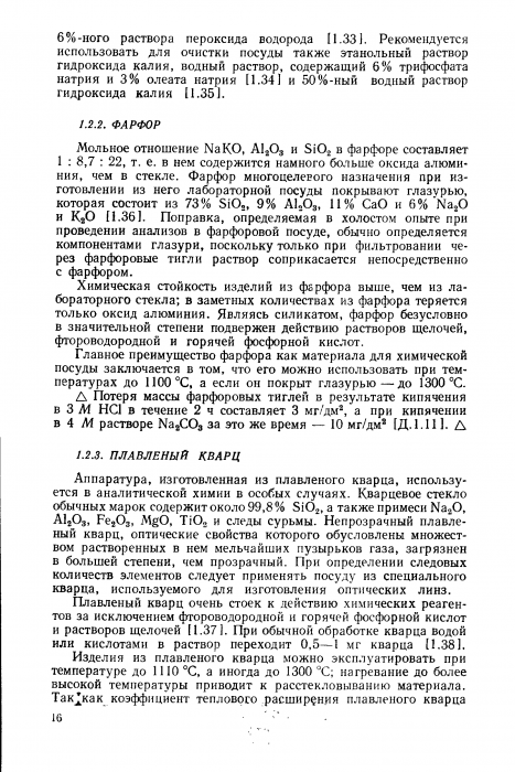

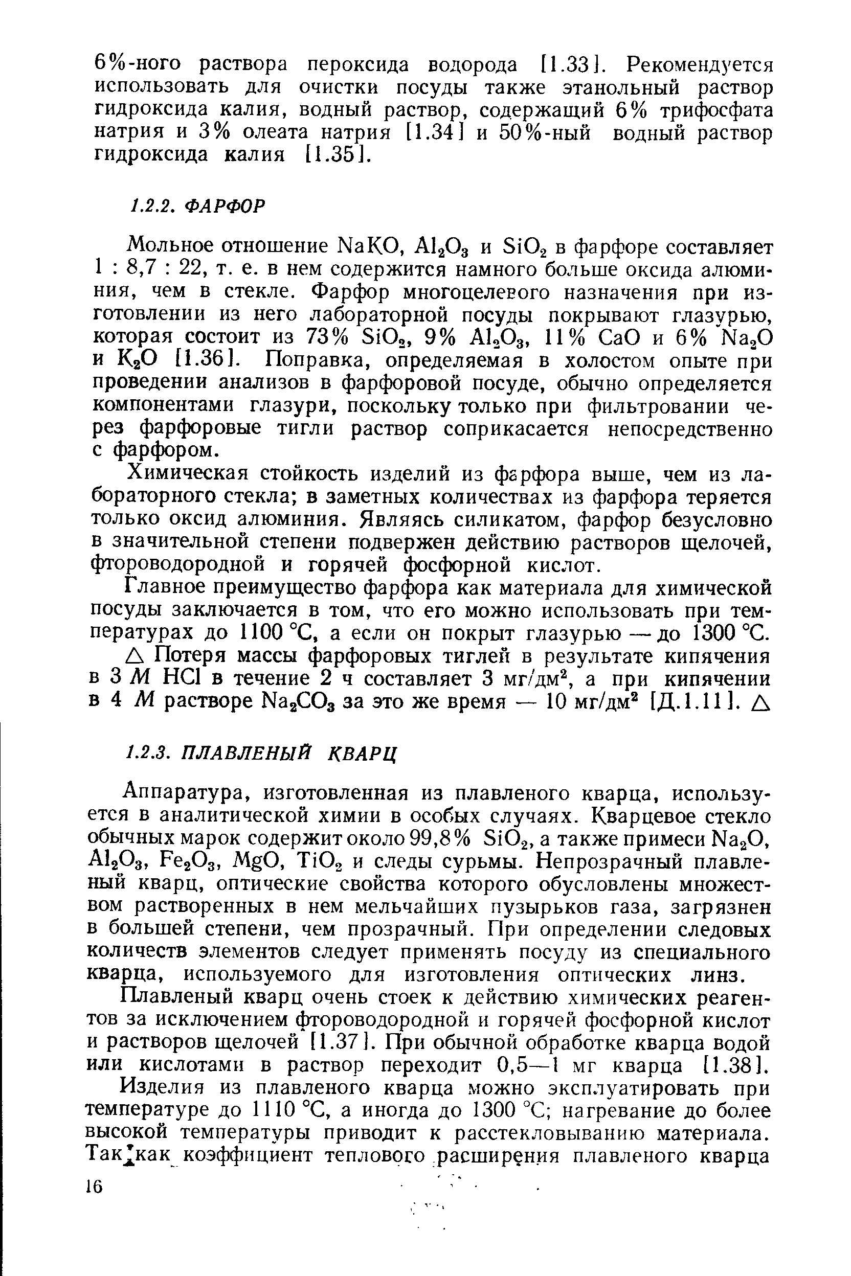

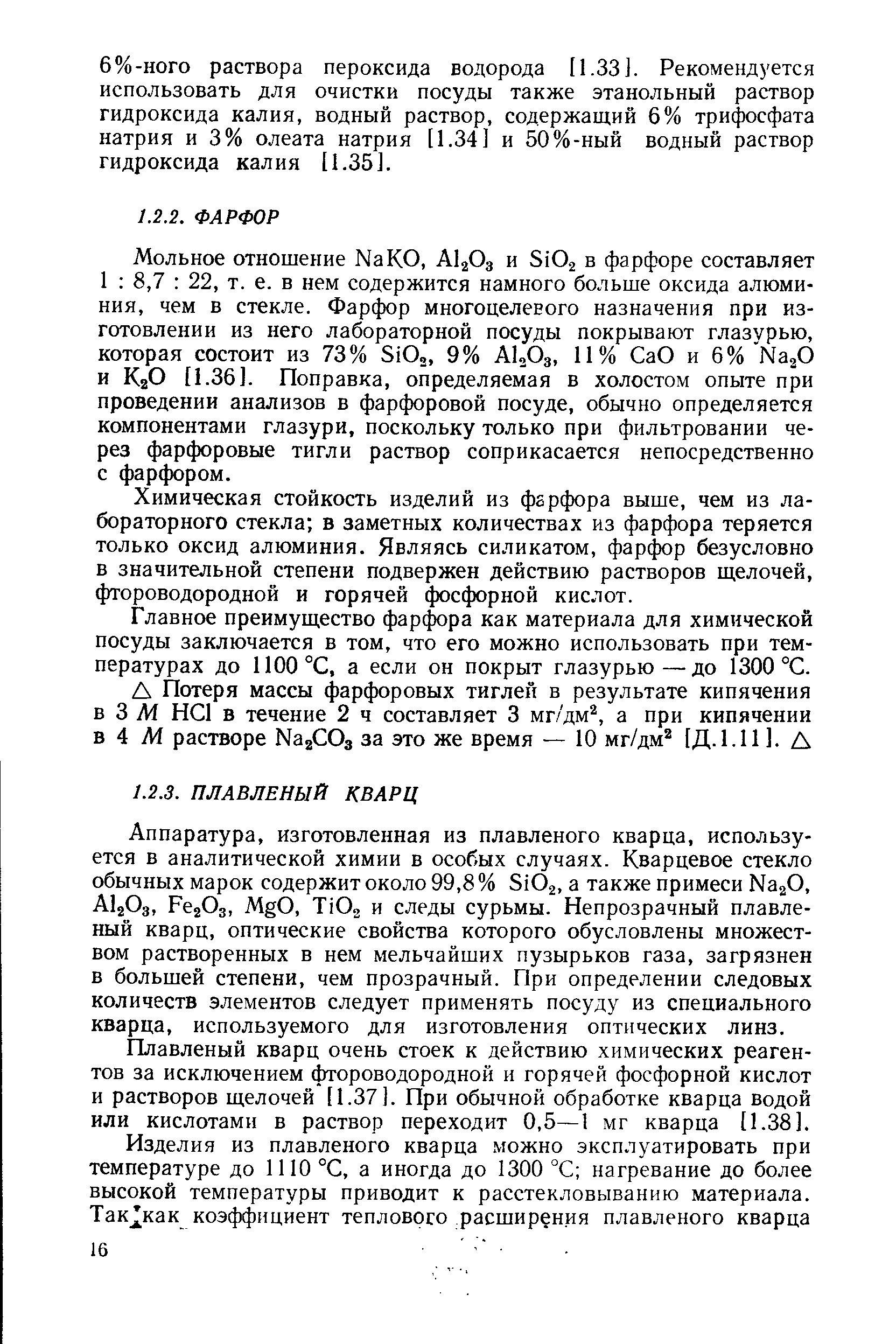

В книге
Бок Р. Методы разложения в аналитической химии viewtopic.php?p=20377#p20377
утверждается, что
Химическая стойкость изделий из фарфора выше, чем из лабораторного стекла; в заметных количествах из фарфора теряется только оксид алюминия. Являясь силикатом, фарфор безусловно в значительной степени подвержен действию растворов щелочей, фтороводородной и горячей фосфорной кислот.
Однако, у вас фарфор немного другого состава.
