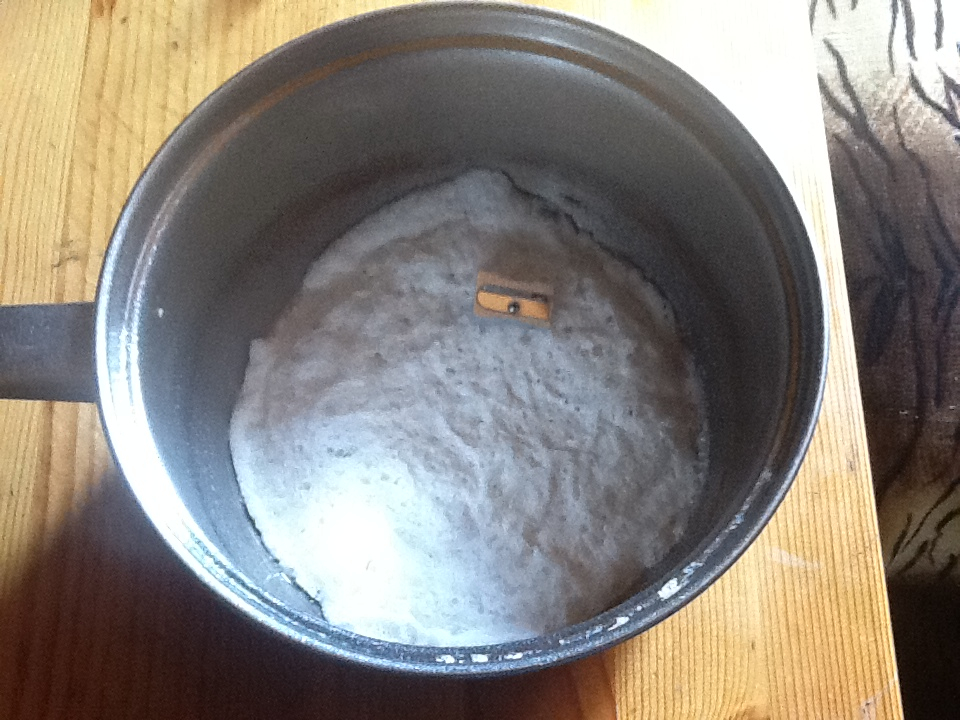

Большое спасибо всем за советы! :ax: Но я пока решил получать поташ не из углекислого газа (с его растворением проблемы, придется целую установку делать), а из уксусной кислоты. Насыпал на дно бутылки гидроксида калия, грамм 20 - 30 (исходя из 90руб за кг, то, 30грамм KOH стоит 2рубля 70копеек). Плеснул в бутылку с KOH, 9% уксусной кислотой, уровень кислоты поднялся в два раза выше гидроксида калия. Раздался треск, и вода в бутылке закипела, бутылка расплавилась и вся смялась, полетел едкий аэрозоль, я, чтобы понизить темпиратуру в бутылке плеснул еще уксуса, реакция приостановилась, но через мгновение началась сного, прошлось бежать с этой бутылкой на улицу. После остывания начал сного лить уксус в бутылку, теперь раствор сильно грелся, но критической ситуации уже не было, погасил весь KOH до слабокислой реакции (на лакмус). И сегодня выпарил. Осталось только прокалить.
На дне лежит точилка.
