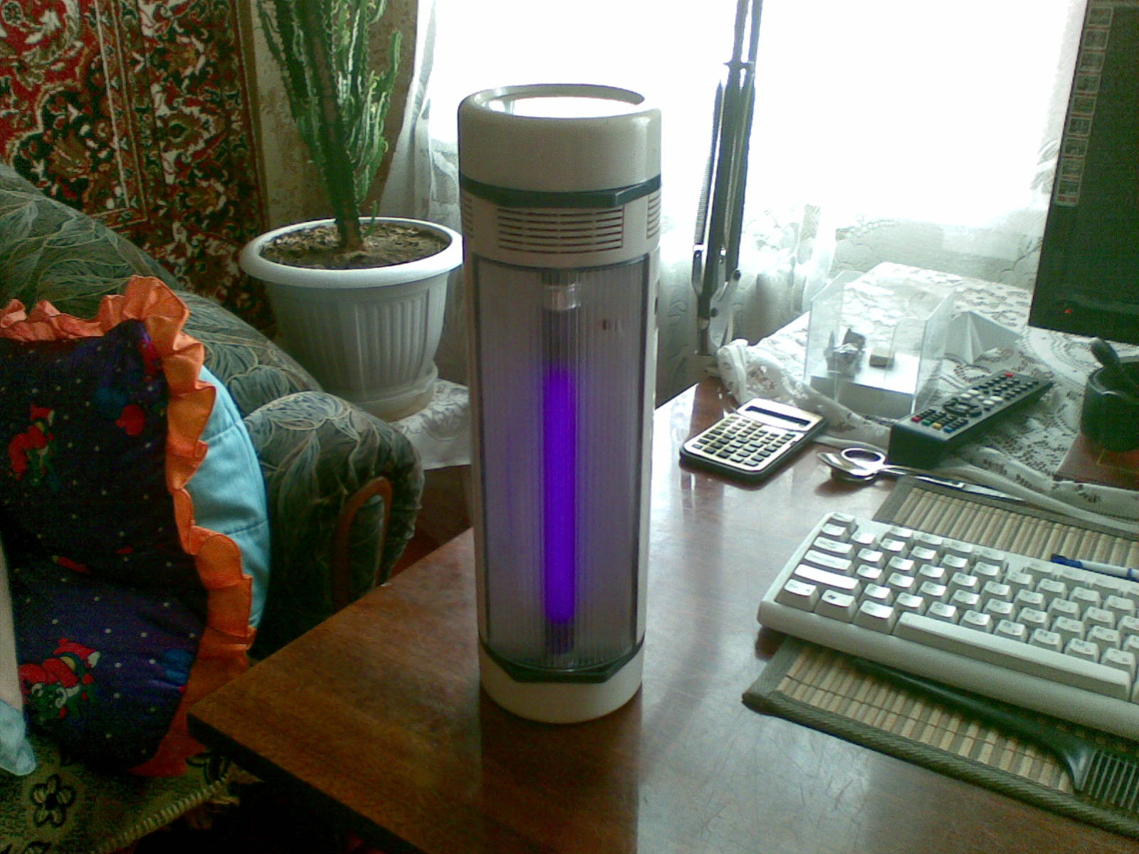

Вот собственно мой девайс.
File comment: Работающая лампа в темноте
File comment: Включеная лампа
File comment: Внешний вид
 Post subject: Re: Опыты с ультрафиолетовым светом (лампа Вуда)
PostPosted: 28 May 2012 13:43
Использована люминесцентная лампа FL16-6 Black G5
Теперь есть мысль приобрести кварцевую лампу такого же типоразмера.
