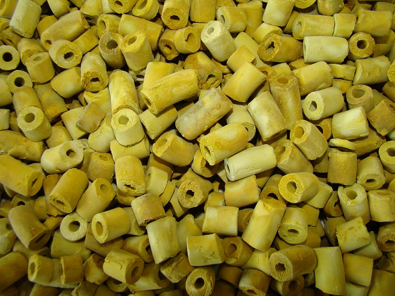

О наболевшем (надо снять несколько анализов с катализатора, но негде :( ). Не совсем реактивы. Различные по форме катализаторы окисления сернистого газа:
File comment: Линейка типоразмеров
File comment: Трубка цилиндрическая
File comment: Гранула цилиндрическая
File comment: Блок с перегородками
File comment: Трубка ребристая
PostPosted: 07 May 2012 23:09
Posts: 69284
Бариево-ванадиевая контактная масса (ЕМНП - БАВ)?
Конкретно эти, если не ошибаюсь, СВД:
Катализаторы окисления сернистого газа представляют собой, промотированные пиросульфатами щелочных металлов ванадиевые соединения. нанесенные на аморфный кремнеземный носитель, в качестве которого используют синтетический или специально подготовленный природный кремнезем (диатомит).
А мне предстоит знакомство с цинкоксидными поглотителями серы.
PostPosted: 07 May 2012 23:48
Posts: 7066
Класс :) На макаронные изделия очень похожи
PostPosted: 08 May 2012 03:10
Posts: 69284
На форме и размерах этих "макаронов" была защищена не одна докторская: серная кислота - "кровь химии".
PostPosted: 08 May 2012 11:22
Posts: 7066
Вживую я видел эти катализаторы только в виде классических "колбасок", причем уже отработанные (разрабатывал методику регенерации ванадия из них).
А форма такая причудливая по той же причине, по которой делают насадки различной формы для абсорберов, чтобы максимально повысить контакт газа и жидкости.
Тоже видел нечто подобное но они были серовато-белые и с жуткой коррозией.
