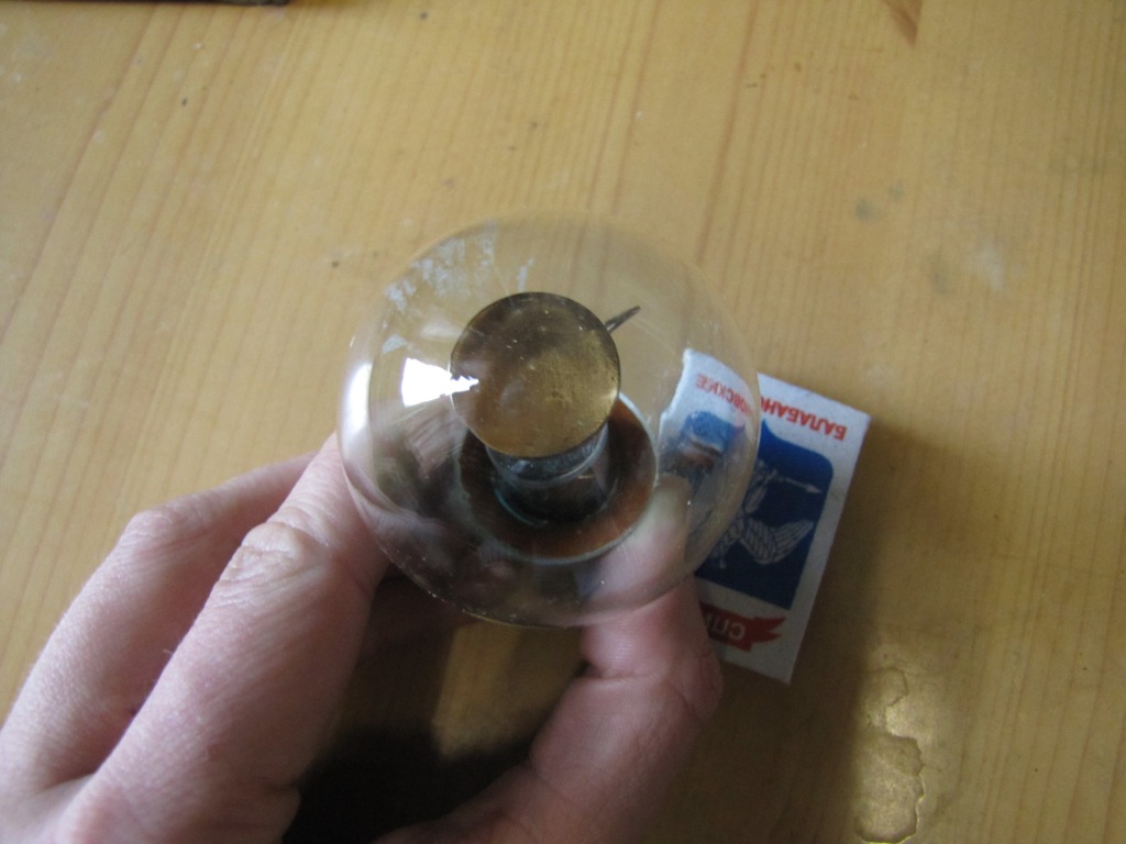

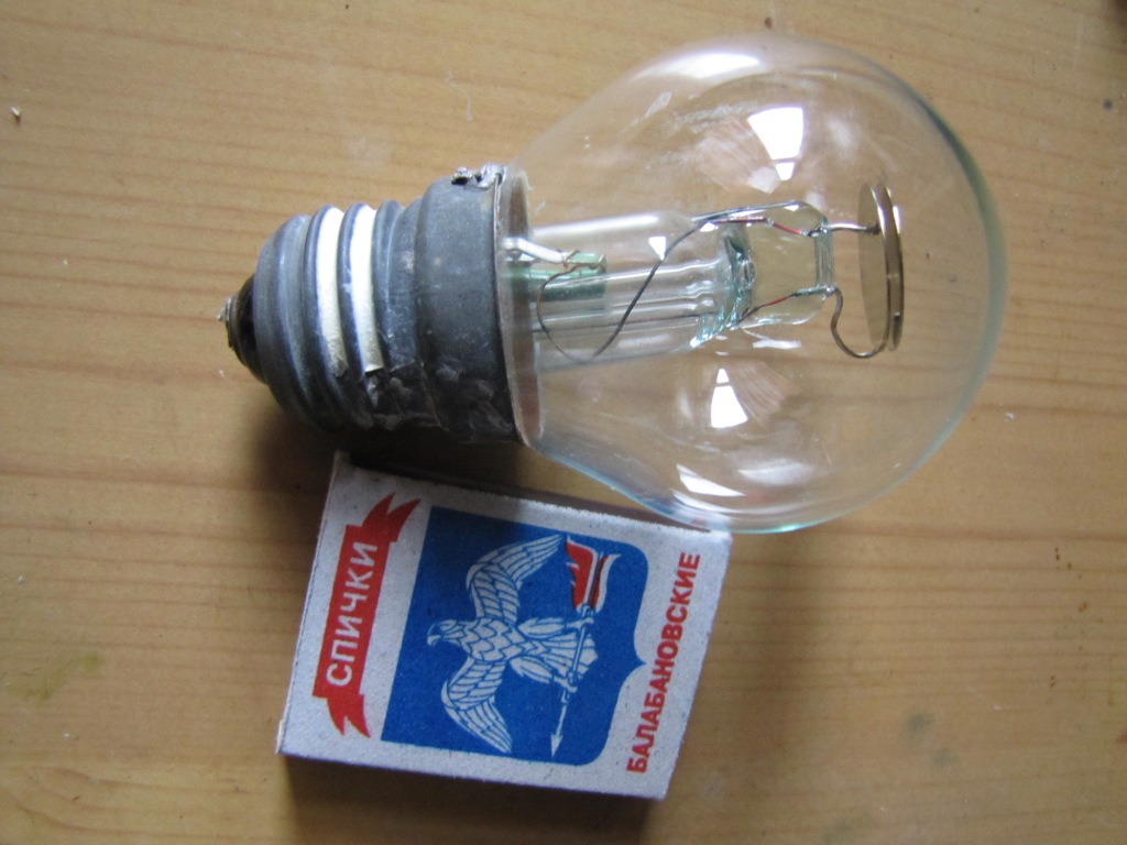

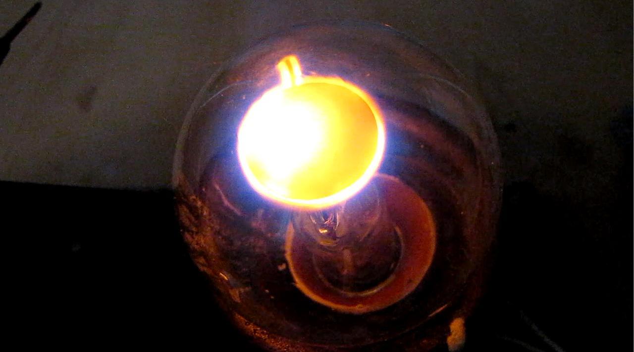

Попробовал включить неонку (судя по всему, от сигнализации) через ЛАТР. Лампа начала слегка гореть только при напряжении 100 В (но не горела при 95).
File comment: 240 В
