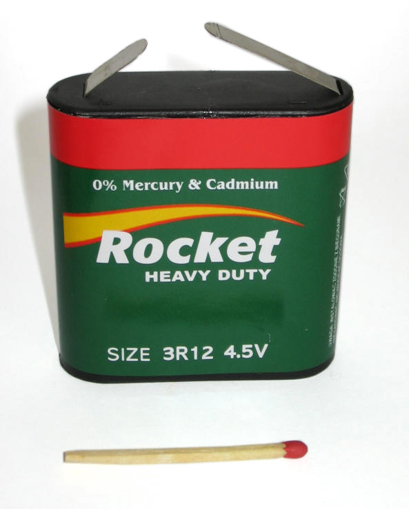

Здравствуйте, не подскажите какое сопротивление имеет вот такая батарейка?
 Post subject: Re: Вопросы о электролизе
PostPosted: 01 Apr 2012 01:02
У разных производителей сопротивление может отличаться. Внутреннее сопротивление можете замерить сами. Вот схема. При холостом ходе , к примеру 4.5В, при нагрузке -4в.
Тогда ЭДС=4.5в.
Ток равен
I-U/R 4/100=0.04А
Падение напряжения на внутреннем сопротивлении 0.5В (ЭДС-U под нагрузкой)
Тогда: R=U/I=0.5/0,04=12.5 Ом
Сопротивление надо подобрать, что бы напряжение на батарейке уменьшилась на величину, которую можно четко зафиксировать, для стрелочного прибора -0.5в, для цифрового достаточно 0.1в, (и желательно снять характеристики при разных номиналах резистора.).
