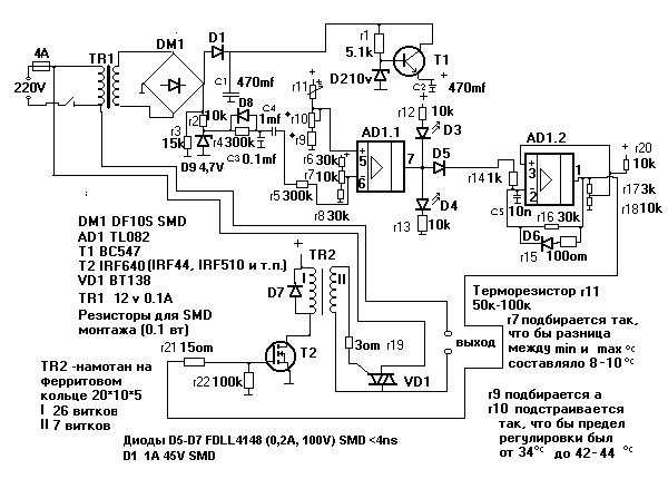

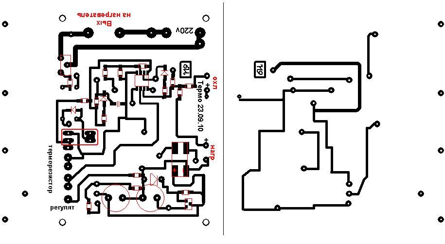

Sneg.EXE wrote:
Кто в радиоэлектронике "шарит" порекомендуйте простую схему терморегулятора на терморезисторе (надеюсь "погуглить" предлагать не будете).
Эта конструкция испытывалась неоднократно (в качестве терморегулятора инкубаторов). Схема немного усложнена, но ее достоинства: схема гальванически развязана от высокого напряжения. И регулировка не так, включилась, затем выключилась, а лампочка начинает светить в пол, или четверть накала, т.е. плавная регулировка. Точность - 0.1 oC

Sneg.EXE wrote:
Помилуйте, любезный, разве это простая схемка? Еще и 2х сторонняя плата :)) !
Это не сложная схема, вот я считаю сложная схема, двухсторонний монтаж, есть терморегуляторы проще, но я такие не делаю, они гальванически не развязаны от сети, В инкубаторах, куда ни шло, но в лаборатории, это опасно.

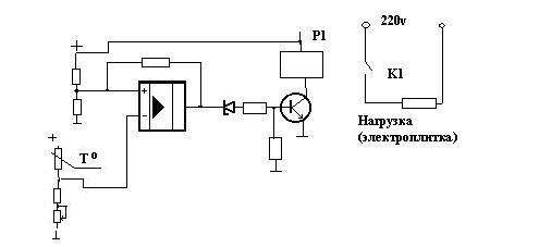

Sneg.EXE wrote:
Все-же, если не предаваться суевериям, из действительно простых схем можете что то посоветовать?
Я верую в диэлектрики :)) !
Но точность регулировки таких схем, не лучше +- 2оС

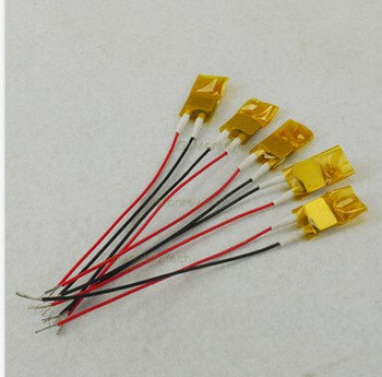

Увидел на алиэкспресс интересную штукенцию — низковольтные керамические нагреватели 5шт. $8.00
Максимальная температура нагрева: 180 градусов
Мощность: 2-4 Вт
Напряжение: 5В
http://ru.aliexpress.com/store/product/ ... 02311.html
