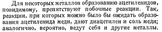

как и сказал Владимир Ацетиленидом меди (II) данное вещество названо весьма условно к сожалению не могу провести квалифицированного анализа состава :(
В Ньюленде "Химия ацетилена" сказано по видимому дело в этом

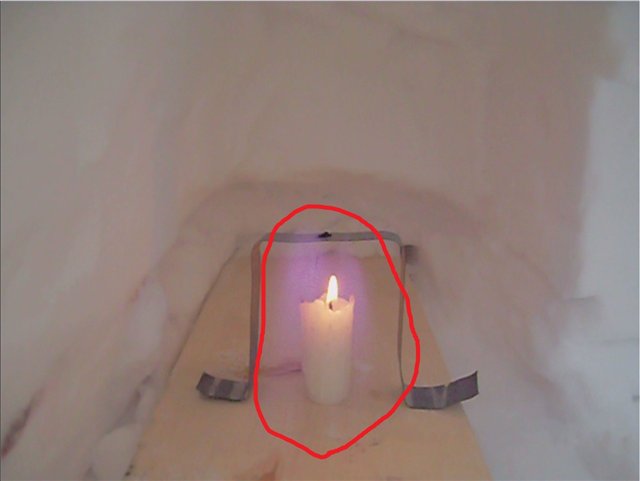

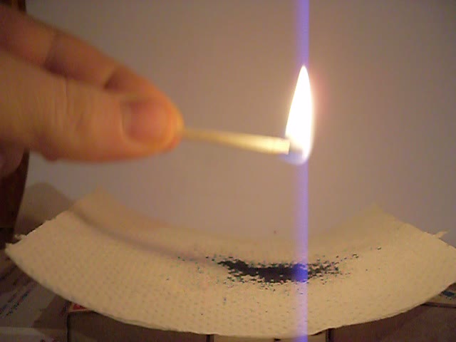

Sneg.EXE wrote:
Где то на 20ой секунде наблюдается какой то странный динамический эффект от взрыва: ложка стремиться выпрыгнуть из рук хаотично меняя вектор силы... :ag:
Иногда эффекты бывают самые неожиданные, не только дрожь в руках но и расслабление мочевого пузыря и сфинкера :ag:
Интересно, кто может подсказать откуда такой эффект? Порошек на месте а свечение началось, типа ацетиленид свою душу отдает :))

Pitman wrote:
Это результат того, что фотоаппарат не всегда адекватно передает происходящее. Подобные эффекты я уже не раз замечал на видео (не только своих).

Pitman wrote:
Обычная засветка камеры (почитайте дифракция интерференция если заинтересовало) такое происходит не только в момент взрывов
