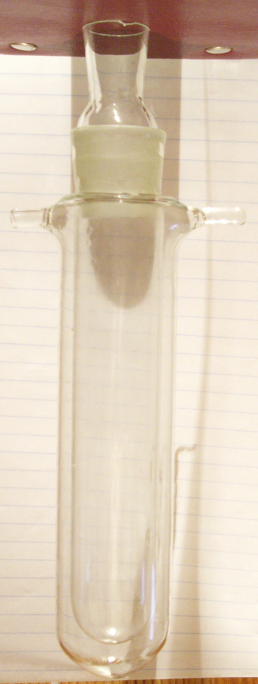

Для чего она предназначена?
 Post subject: Re: Назначение склянки
PostPosted: 12 Mar 2010 22:10
Posts: 69283
Ловушка для вымораживания. Во внутренний сосуд наливают ацетон с сухим льдом или азот.

Спасибо, Владимир. А в какой литературе, кроме Правдина, можно узнать о подобных приборах?
PostPosted: 13 Mar 2010 18:21
Posts: 69283
Немного есть у Воскресенского, значительно больше - в практикумах по органике.
Есть такая книга:
Сводный каталог. Химико-лабораторные изделия, приборы и аппараты из стекла, кварца и фарфора. под ред. А.С. Прянишникова.
В сети ее не нашел.

 Post subject: Re: Предназначение странной склянки (вопрос)
PostPosted: 22 Jun 2021 19:42
Joined: 22 Jun 2021 19:19
Posts: 3
Мы пользовались такой при определении температуры застывания и температуры кристаллизации. Во внешнюю рубашку пипеткой наливали серную кислоту конц в саму пробирку продукт и вставляли термометр на корковой или резиновой пробке
