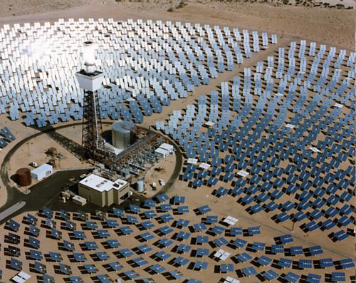

А если сравнивать КПД кремниевых и безкремниевых солнечных батарей, то где он выше?
КПД будет выше, если зеркалами нагревать воду, и подавать пар на турбину. При этом количество пара должно быть таким, что - бы турбина работала и ночью.
Явная проблема: где много солнца и пустого места, мало потребителей электроэнергии (и наоборот).

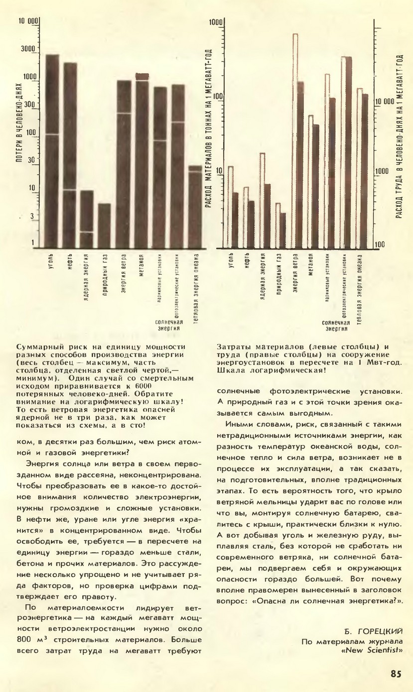

Вася Химикат wrote:
Кажется, тут уже где-то приводилась сравнительная картинка, и солнечная энергетика среди прочих всё же не самая грязная.
Не эта картинка (Химия и жизнь, 1979, №2)?

Такая "не самая грязная" ненамного уступает "самой грязной", она же "одна из самых экологически чистых" - ветровой.
Широко внедрять ее - это если только запустить в пустыню Сахару толпу самовоспроизводящихся нанороботов Бендеров. ;)

O'Bu wrote:
download/file.php?id=12257&mode=view
download/file.php?id=12258&mode=view
Насчет статьи: об этом говорил еще академик Капица (старший). В сборнике популярных статей и лекций "Эксперимент, теория, практика" viewtopic.php?f=15&t=35&p=13274#p13274 он пишет, что солнечная и ветровая энергетика не может обеспечить человечество по причине низкой плотности потока соответствующих видов энергии.
Убедили... почти :)
А за 33 года с момента публикации картинки и до наших дней таки ничего не изменилось? ;)
Насчёт необходимости безлюдных Сахарский просторов: так ещё ведь и на крыши их лепят, и "не Африкой единой" (к примеру, на этом нашем востоке Украины, будь он неладен, в летние месяцы обычно тоже жарит нипадеццки).
