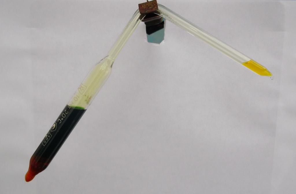

Кому интересно вот ролик всего опыта
Сжижение хлора.avi [25.5 MiB]
Downloaded 1227 times

Теперь понял что небольшое искажение цвета сжиженного хлора вызывает примесь дихромата. Хлор ведь получается влажный. У изгиба трубки было несколько кристалликов.
Провёл опыт с небольшой трубкой, не стал протирать, стенки колена были загрязнены пылью дихромата. Конденсирующийся хлор был ярко-оранжевого цвета. Несколько раз повторив переливание конденсирующегося хлора удалось значительно изменить цвет.
В общем надо тщательно протирать трубку от пыли дихромата перед опытом, особенно вблизи изгиба, и конденсирующийся первый раз хлор можно слить обратно в реакционную смесь.
Имеет ли смысл переснимать ролик?

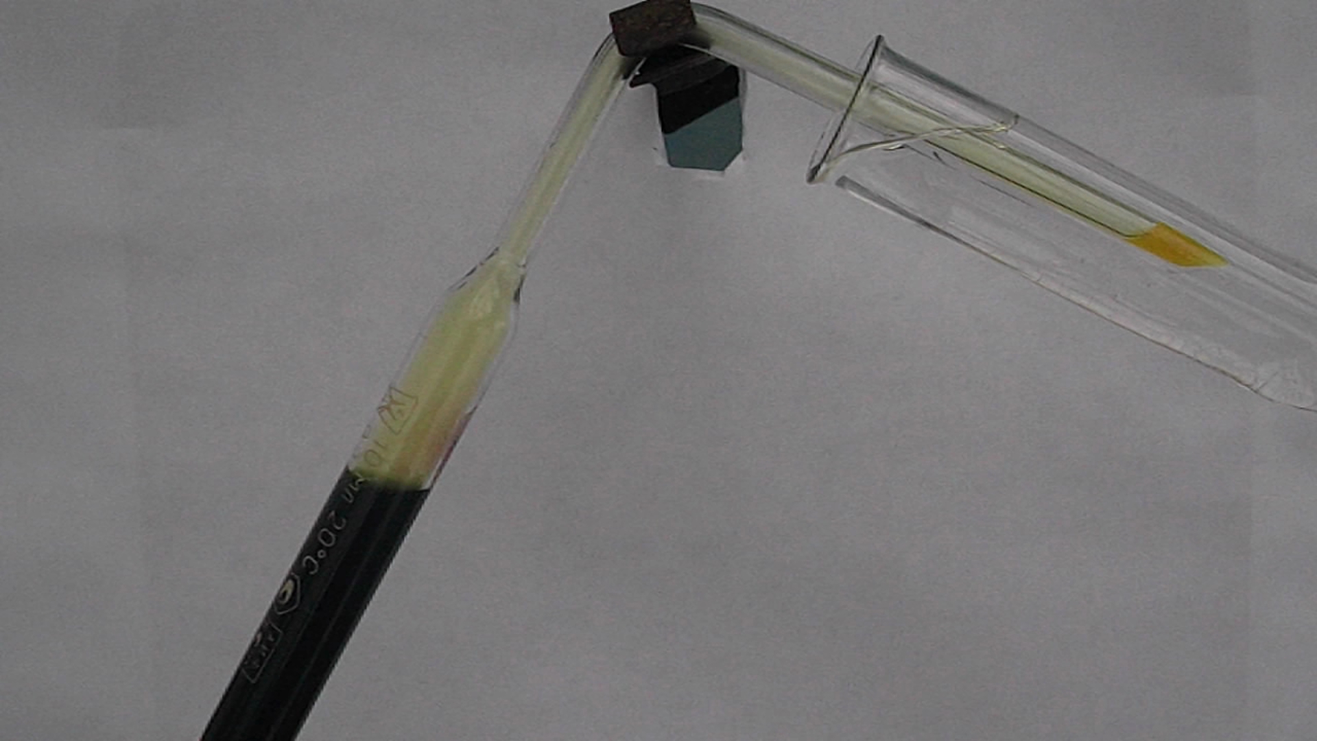

Решил переделать опыт с хлором и посмотреть получится ли заметная разница с первым опытом. Трубку тщательно протёр изнутри от пыли дихромата. Соляную кислоту влил с помощью шприца и силиконового капилляра.
Сжижение хлора 2.avi [23.11 MiB]
Downloaded 1221 times
Вот кадр из видео.
Жидкий хлор сливал обратно несколько раз, цвет не менялся. Заметного количества воды в холодном колене не было заметно, немного капелек сконденсировалось в месте перегиба.

Представляет собой прозрачную подвижную жидкость, отличие от воды по меньшей вязкости легко заметно если потрясти трубку.
