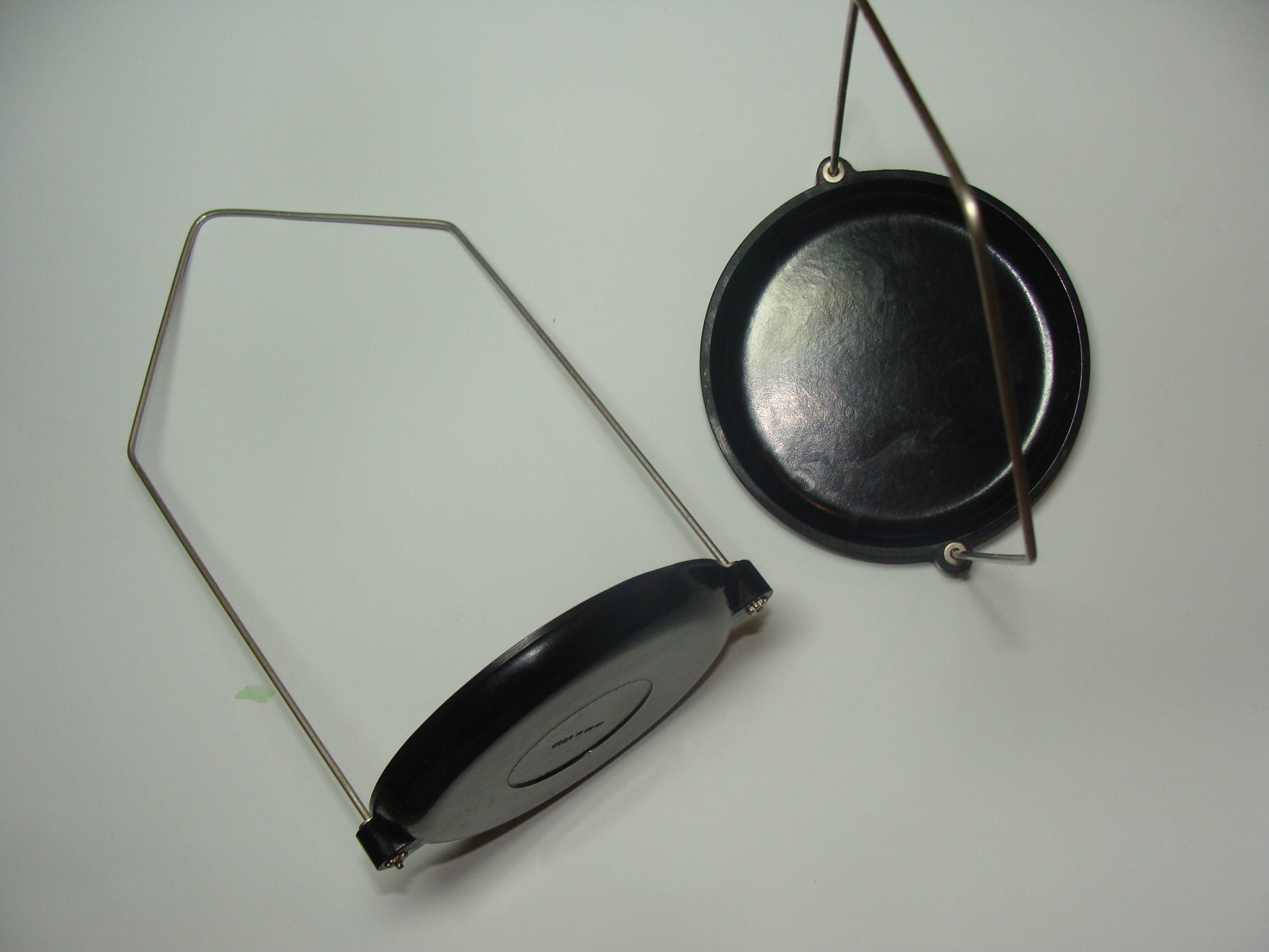

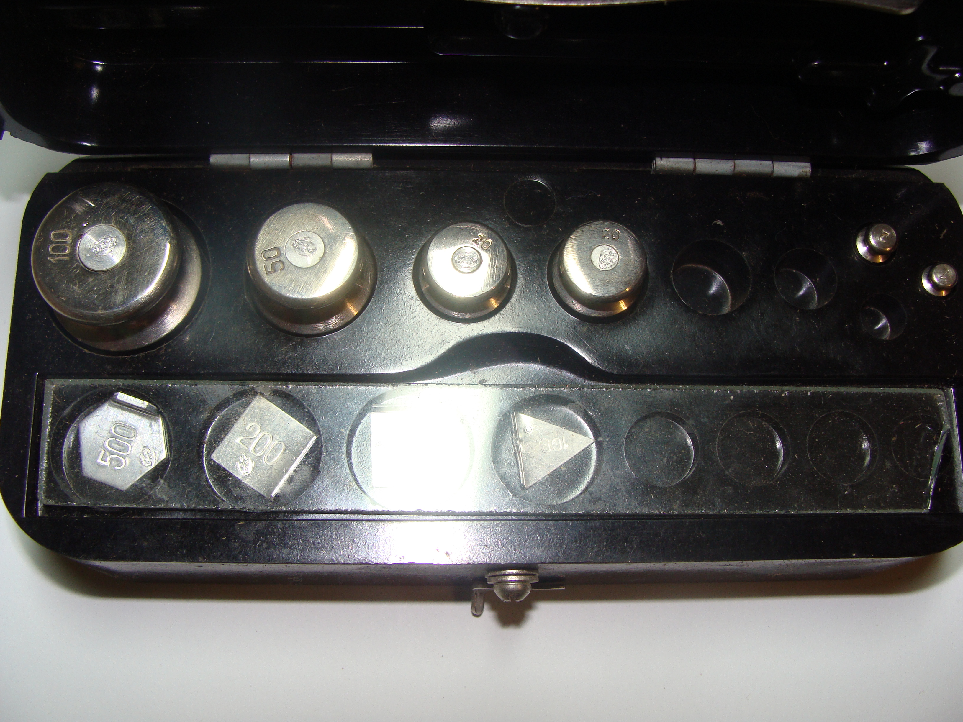

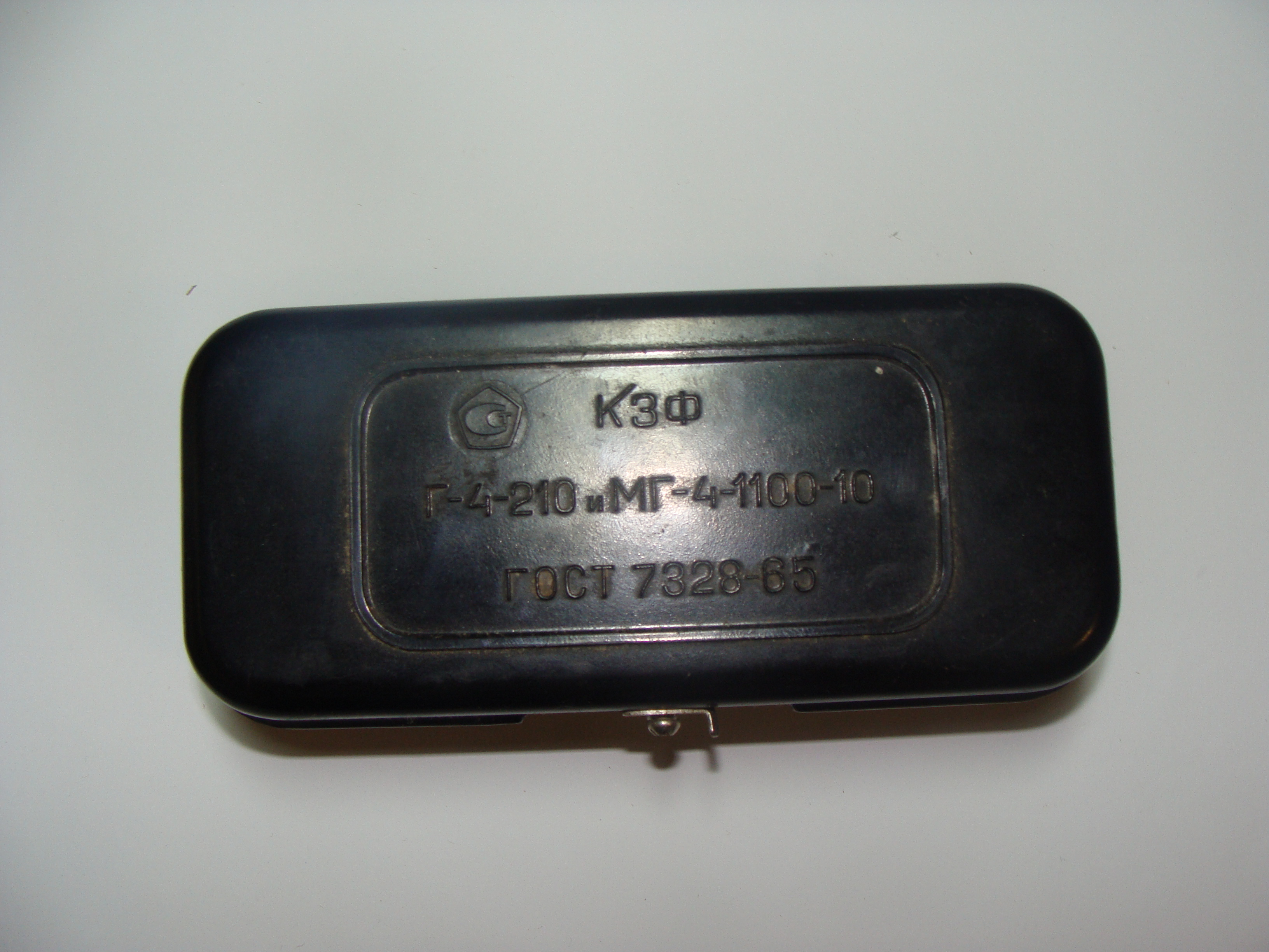

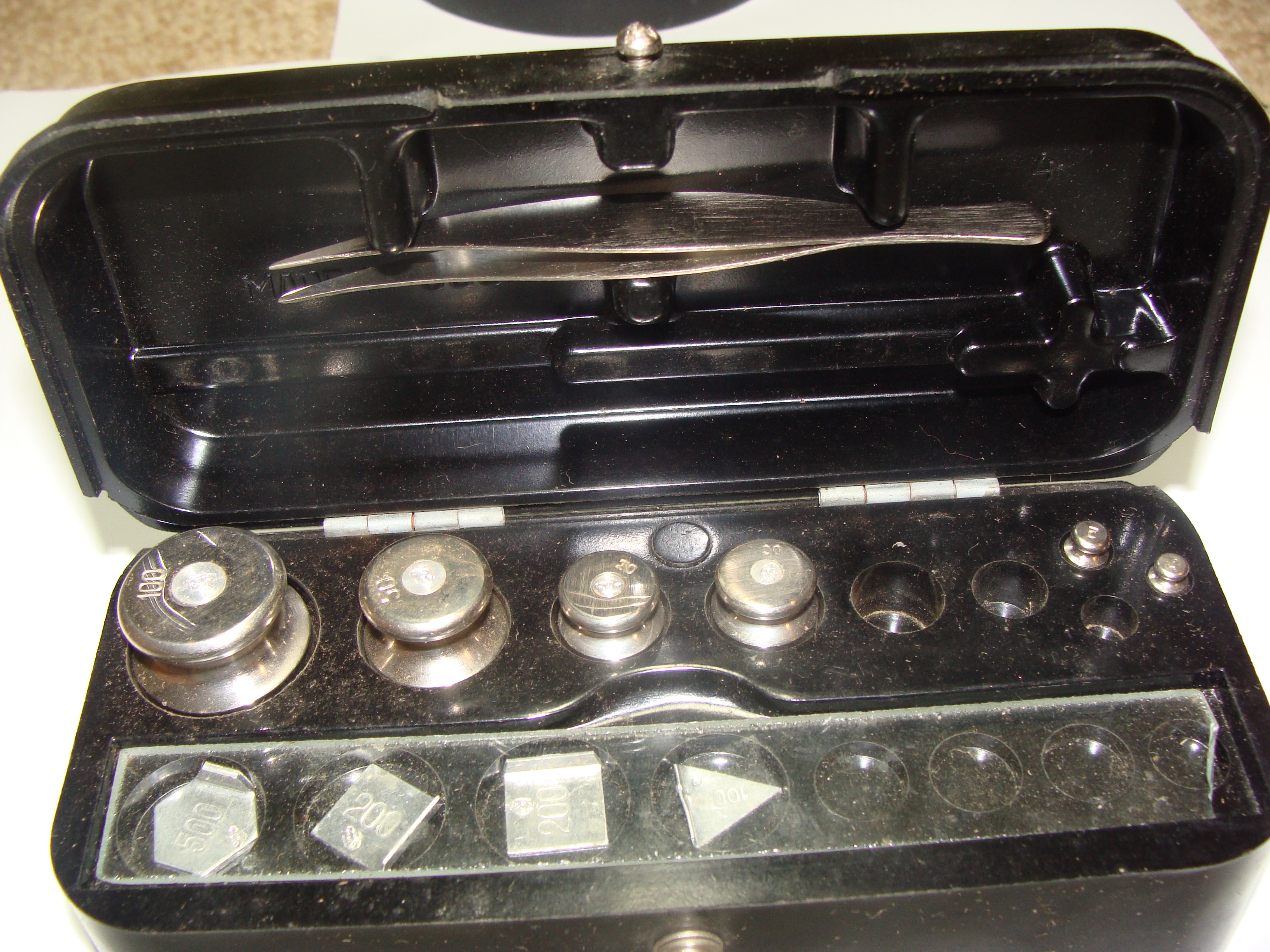

Доброе утро всем! Недавно отдали мне весы, которые еще в 80-тых привезла из Грузии бывшая учительница химии(сейчас на пенсии).Вот они:
File comment: Что означает эта надпись?
Они были списанные из-за того, что недоставало разновесов. Но со временем появилось еще несколько проблем:
1)Нету основания(штыря). Чем его можно заменить?
2)Потерялся один крючок, за который чашечка крепилась к " стрелке". Чем его можно заменить?
3)Чем можно заменить недостающие разновесы? Я слышал, что можно заменить советскими монетами, их вес отвечает номиналу. Я нумизмат, и монеты у меня найдутся, но какого они должны быть года выпуска?
Спасибо большое!
 Post subject: Re: Весы для любителей химии
PostPosted: 04 Jan 2013 15:37
Posts: 69014
Насчет советских монет - важен не столько год выпуска, сколько состояние поверхности (по меньше следов коррозии). Центральный штырь и не нужен: весы подвешиваются за верхний крючок. Крючок для чашки можно сделать из жести, но учтите: это нужно сделать так, чтобы весы были уравновешены.
Если вы планируете заниматься химическими экспериментами всерьез и надолго - купите электронные весы с точностью хотя бы 0.1 г: стоят они не так и дорого, но лишат вас массы неудобств работы с механическими весами (даже если такие весы в идеальном техническом состоянии, работать с ними неудобно).
А зачем значит подставка?
PostPosted: 04 Jan 2013 18:01
В подставку-основание ввинчивается стержень с крюком на конце, чтобы подвешивать за кольцо сами весы.
Кстати, если уравновесить чашки, можно заметить отклонение стрелки от 10-20 мг.

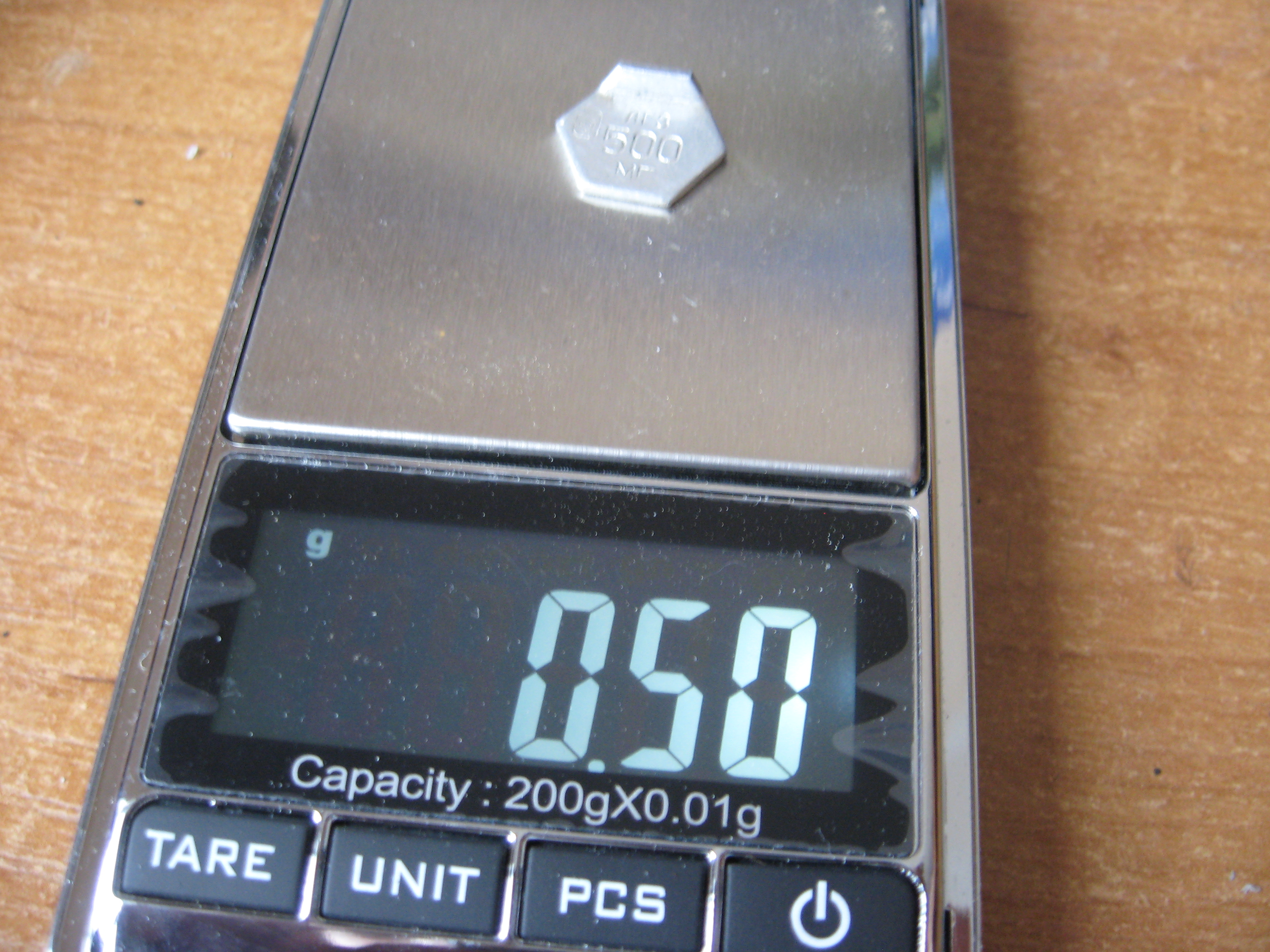

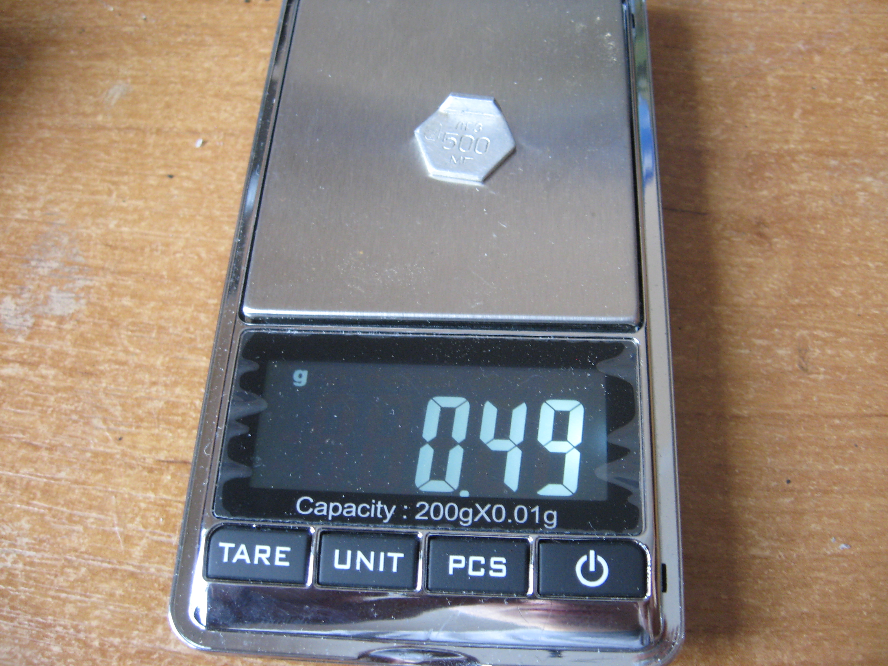

У меня вот такие:
Иногда на 0.01 г врут.

Там должна быть функция ручной калибровки будут меньше врать, для десятков грамм это не существенно, но иногда нужно взвесить и 20 - 30 мг, любые действия с весами перестановка с одного стола на другой уже сбивают калибровку, авто калибровка включается при каждом старте весов, но не всегда работает корректно.
PostPosted: 06 Jan 2013 17:39
Откалибровал по гире 50 г (до этого по 100 г). Работают идеально.

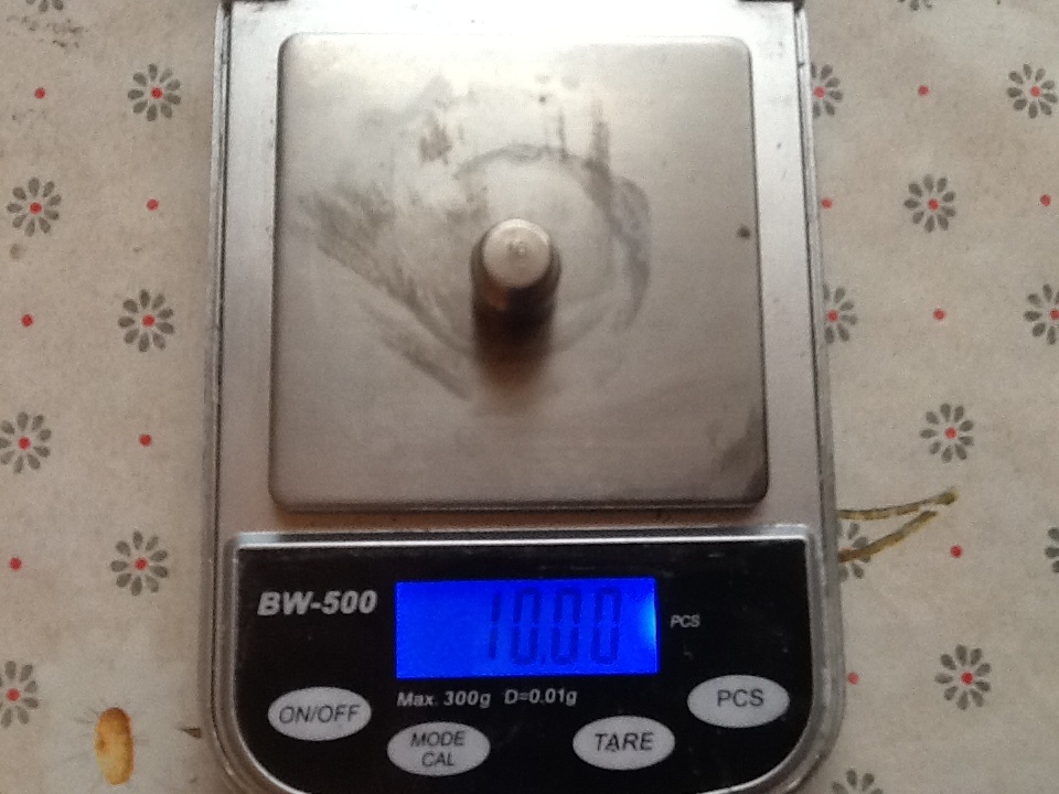

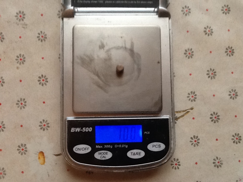

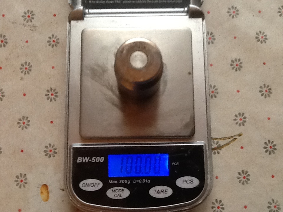

PostPosted: 08 Mar 2013 17:47
Пользуюсь своими весами с прошлой весны (уже почти год). Условия хранения и пользования - явно не уважительные. Храню на полке, постоянные перепады температур, отвешиваю компоненты всегда в новом месте (то на столе, то на полу, то вообще на улице). Иногда ношу на занятие (один раз положил во внутренний карман куртки, попользовался на занятии, положил назад в карман, и так с ними и ходил, пока через двое суток они мне не потребовалось, и я не вспомнил что они в куртке.
Решил проверить на точность. Даже удивился, всё очень точно (только на гирьку 100грамм сначала показали 99.98, но через пару секунд исправились), ещё на гирьку 0,01 грамм то показывают 0,01, а то 0,00, и так прыгают, видимо, это из за слишком малого веса.
