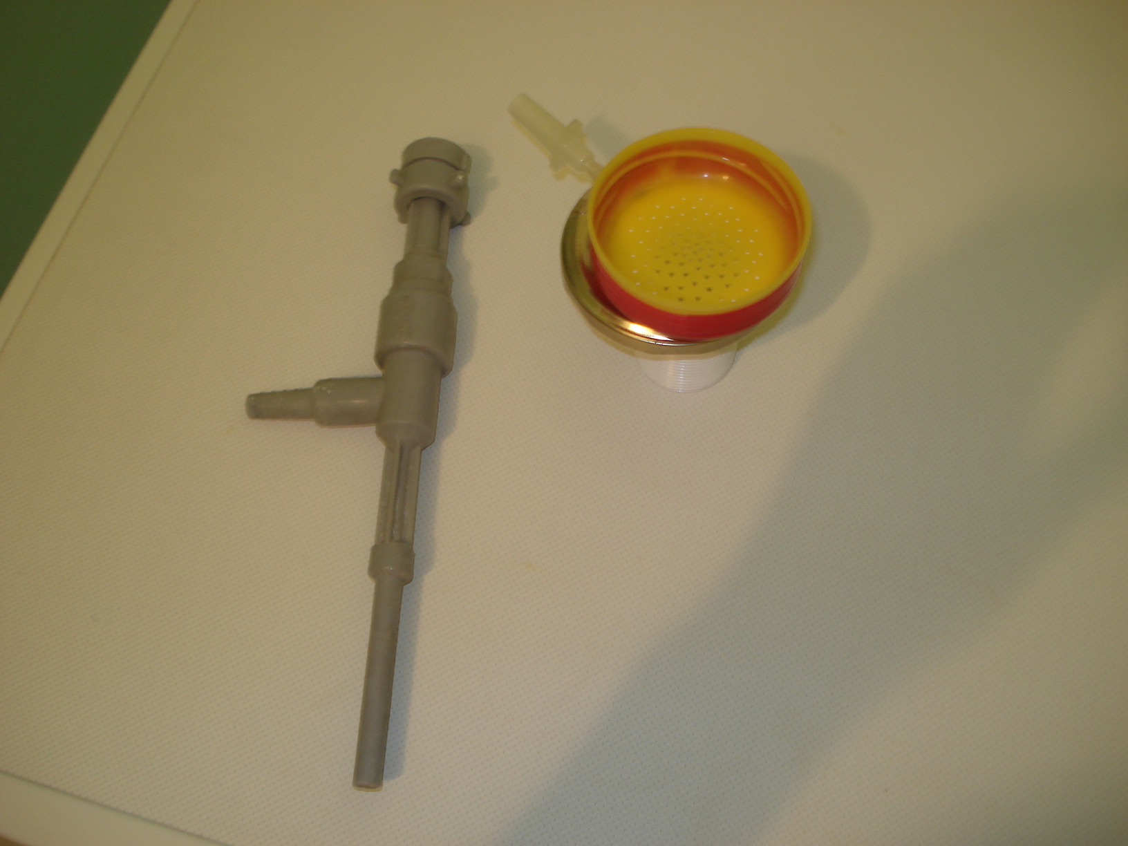

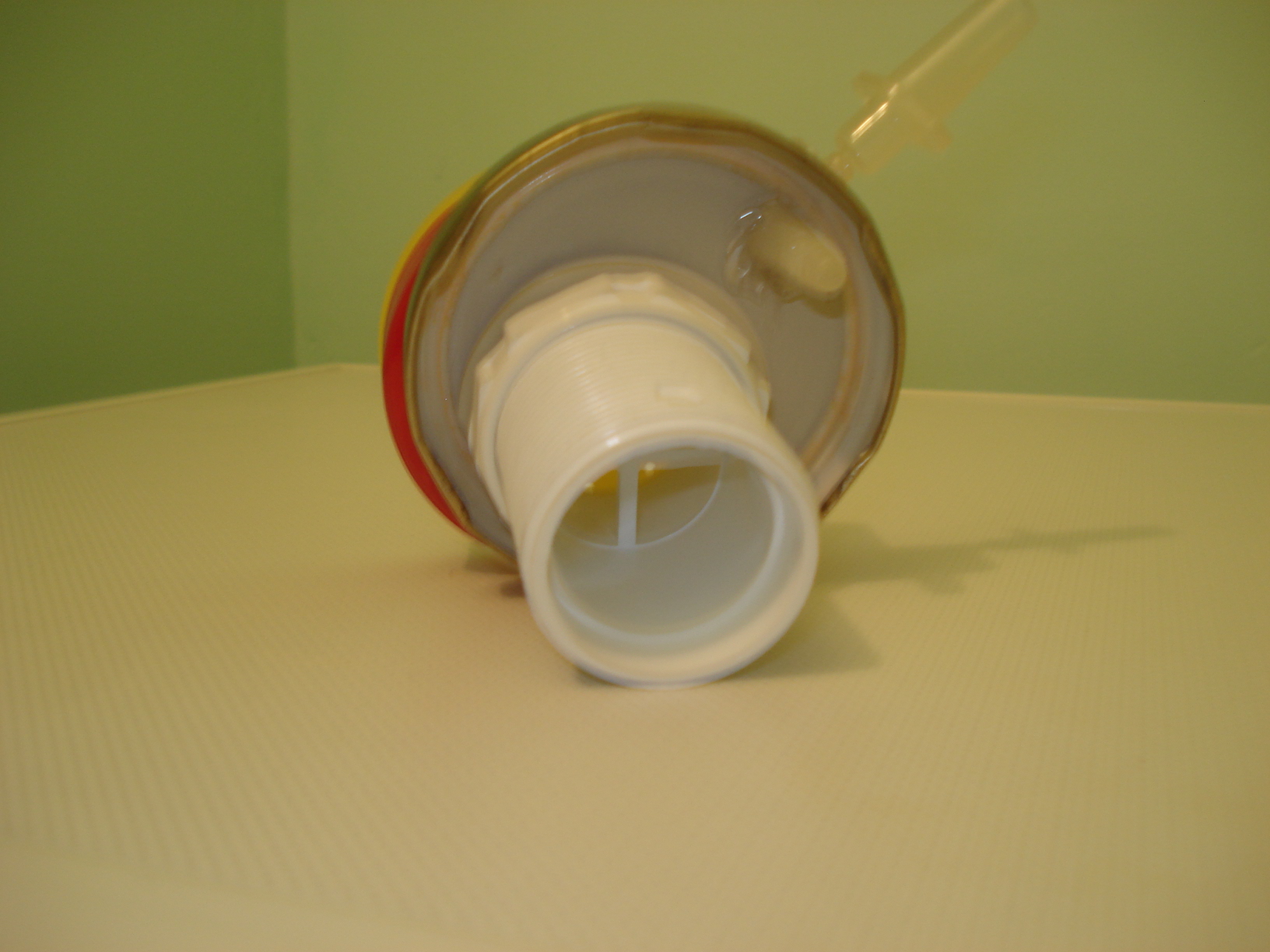

типа воронка Бюхнера.
Потратил около часа на изготовление.Потребовались крышка металлическая завинчивающаяся,уплотнительные кольца (в моем случае силиконовые прокладки от сменных картриджей, от обратного осмоса), крышка пластиковая с ровным дном, воронка от слива для раковины, которую приварил к вышеуказанной крышке и укрепил дополнительно изолентой. В крышке предварительно насверлил отверстий в 1 мм. Надевается на стеклянную банку 0,5 л.(для большей герметичности приходтся подматывать изолентой). Через шланг соединяется с водоструйным насосом. Работает отлично.
Ну не работают у нас фирмы с физлицами :( , приходится шевелить мозгами и руками. :)
Конечно плохо, когда все необходимое приходится делать самому, но есть и позитив: коллеги рассказывали, что когда все необходимое есть под рукой, эти сильно развращает и отучивает думать. (Сам я в такую ситуацию непомерного лабораторного изобилия не попадал, поэтому судить не могу).
