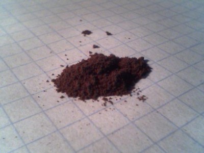

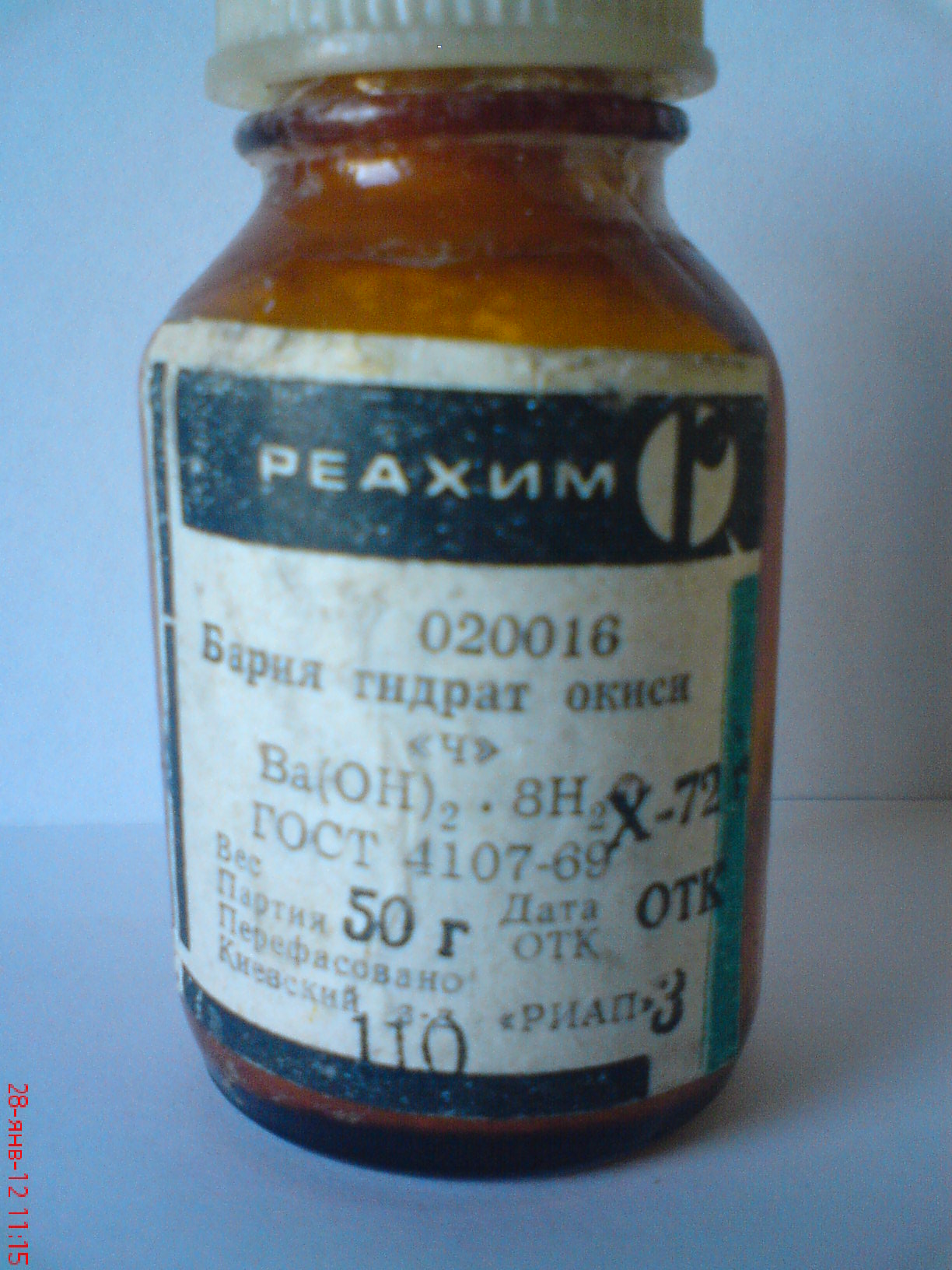

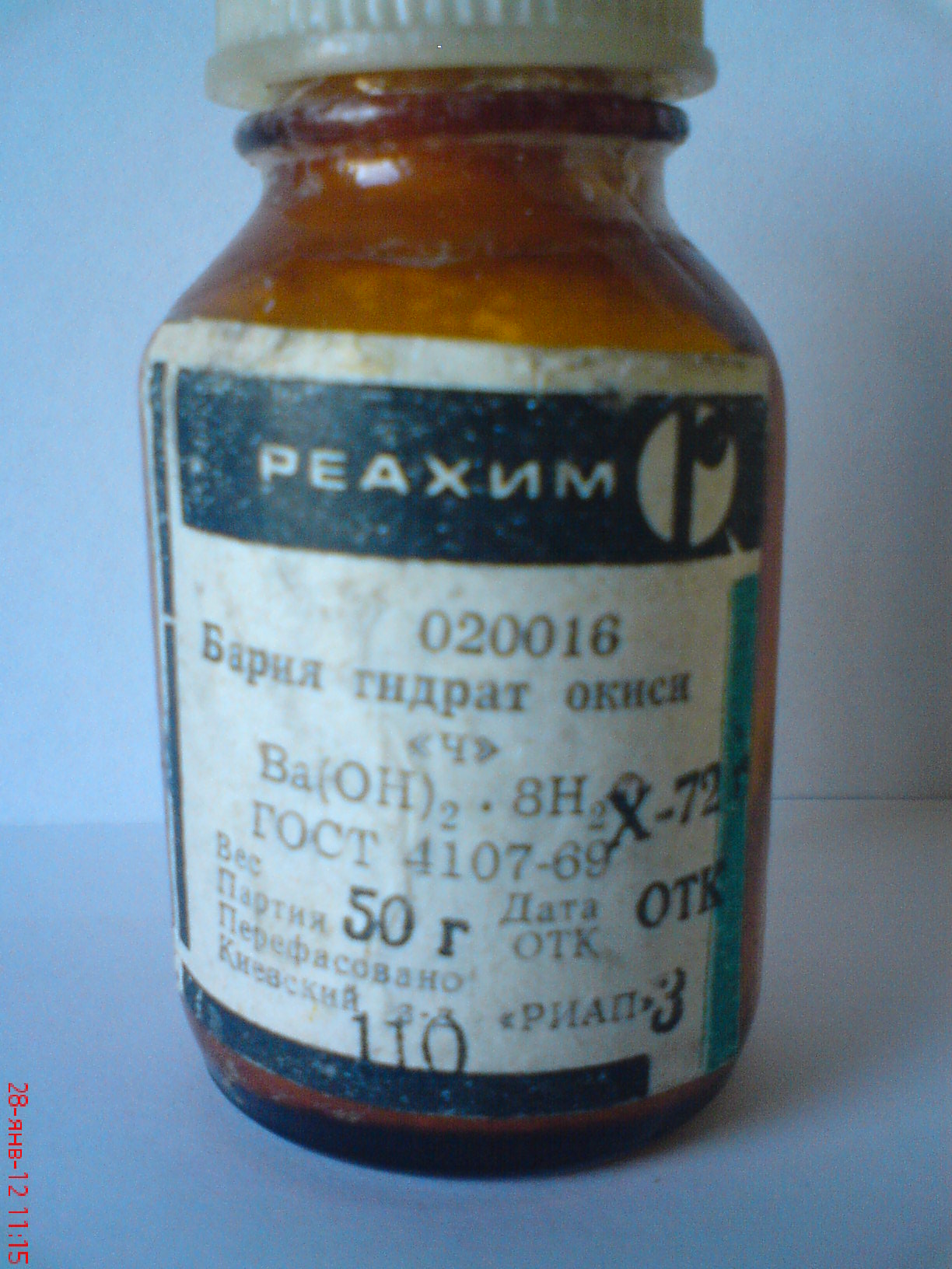

Еще фотки реактивов + неизвестный реактив всё что смог прочесть квалификация чда

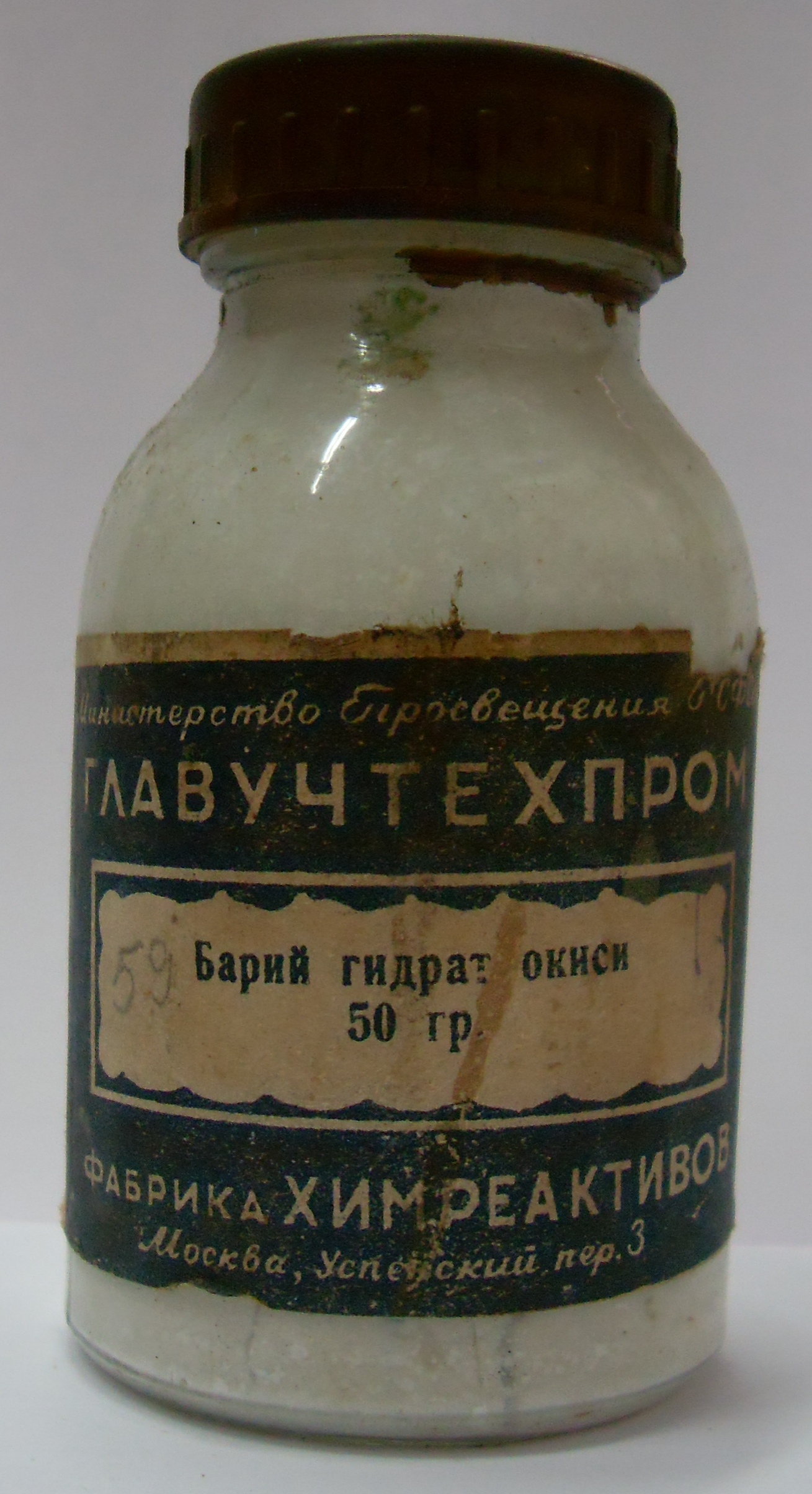

File comment: Барий гидрат
File comment: Неизвестный реактив неизвестного происхождения

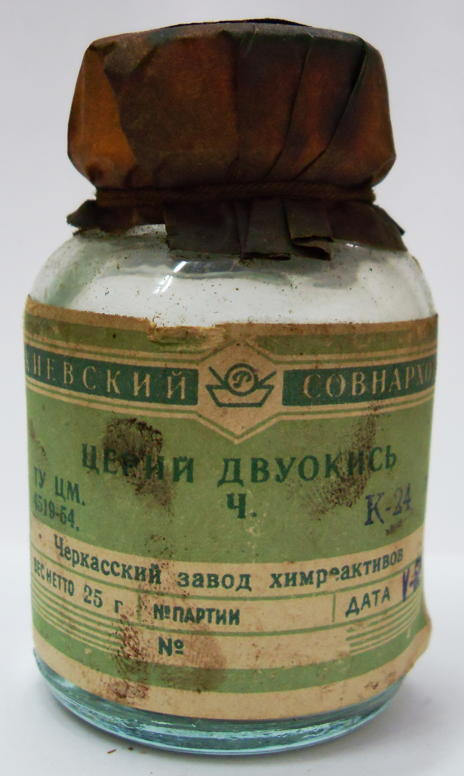

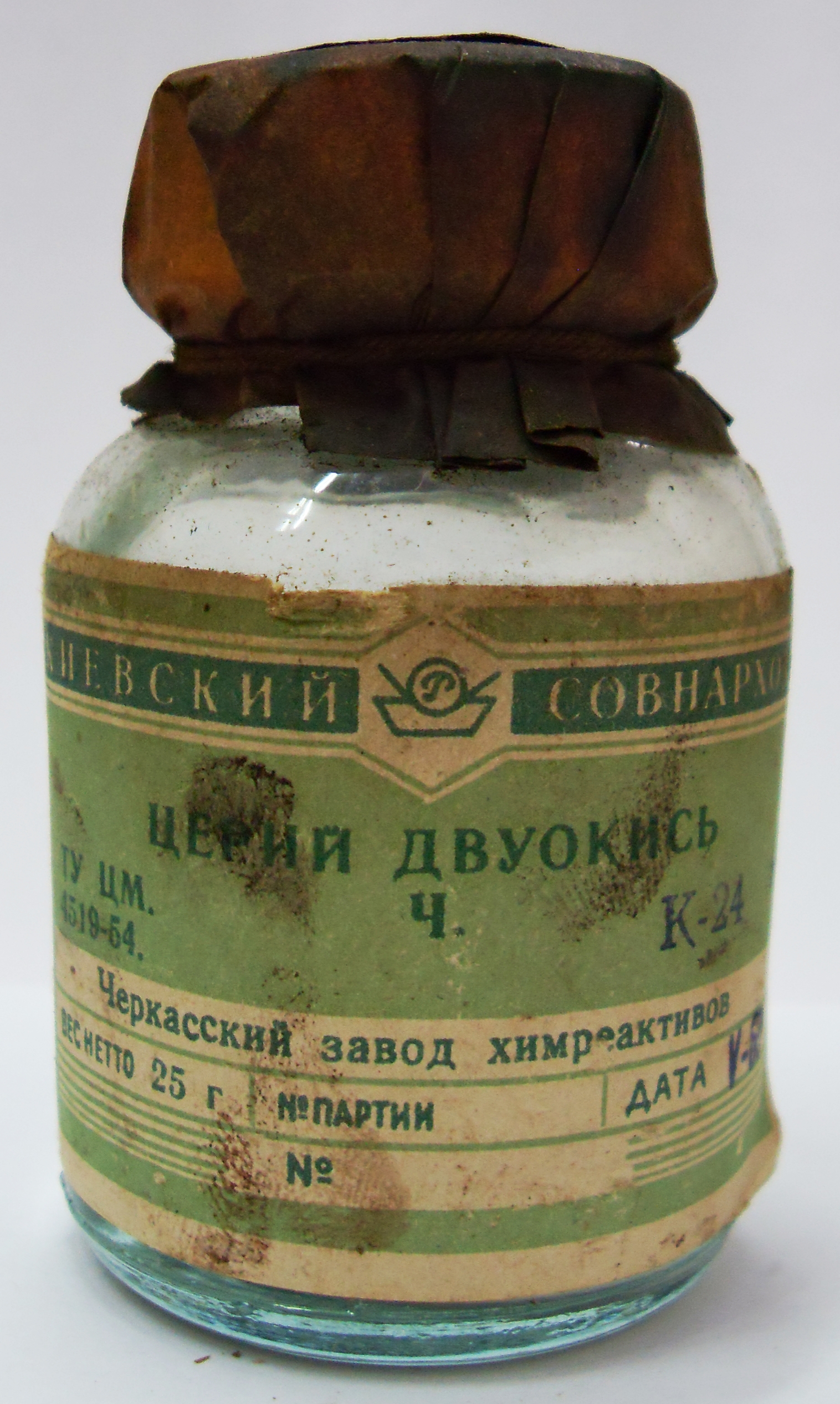

File comment: церий двуокись

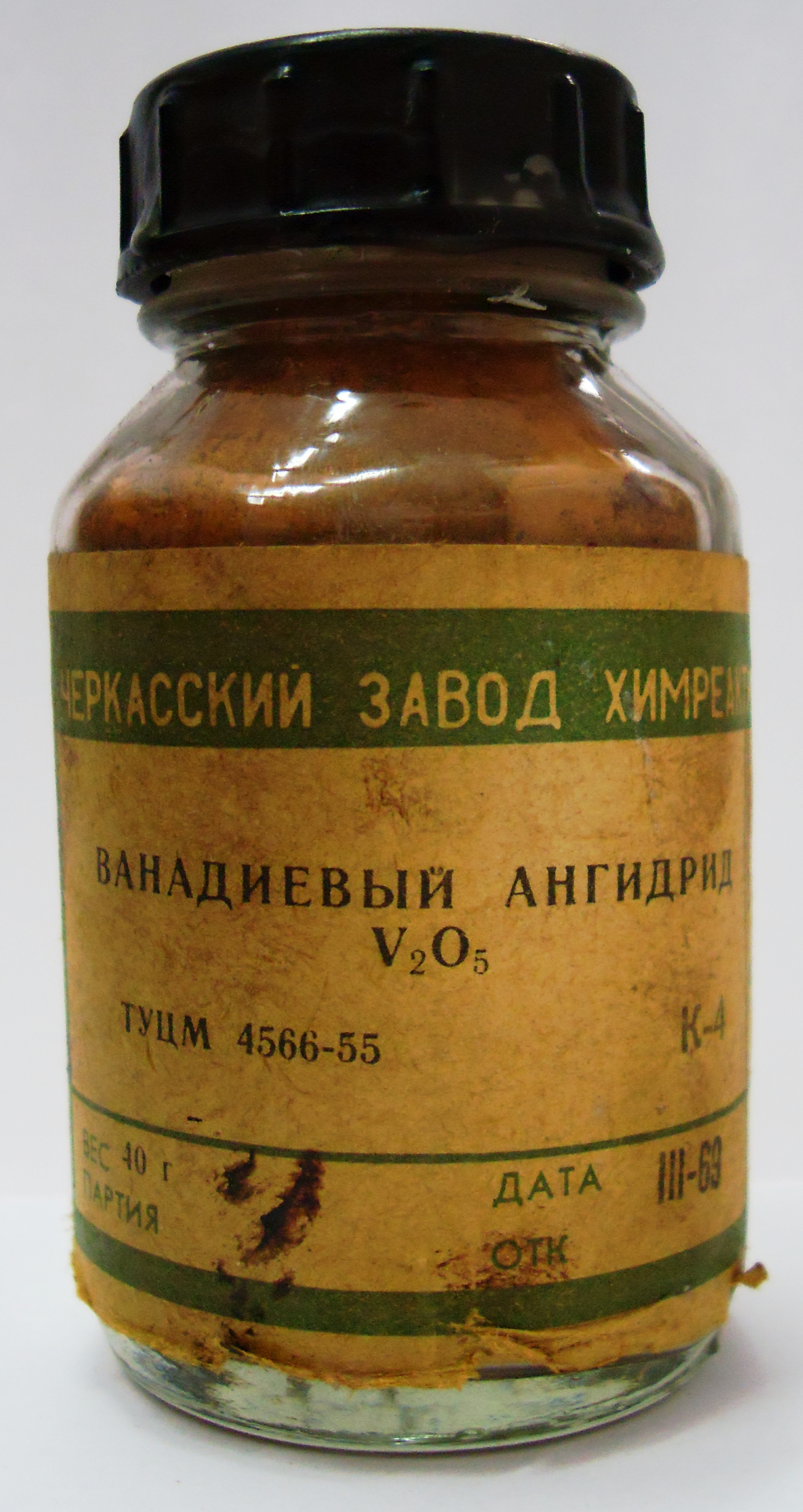

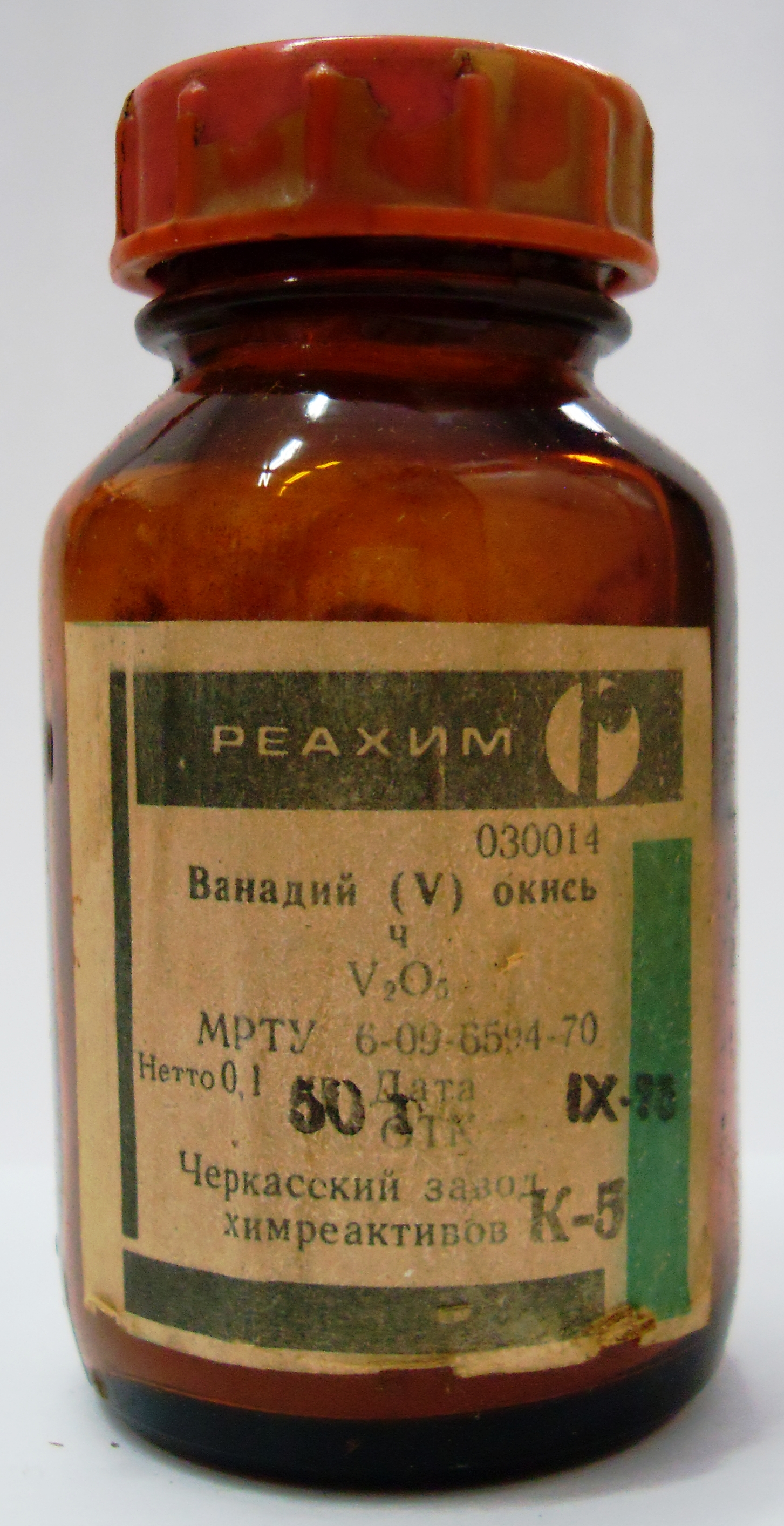

File comment: Ванадий окись
File comment: то же самое

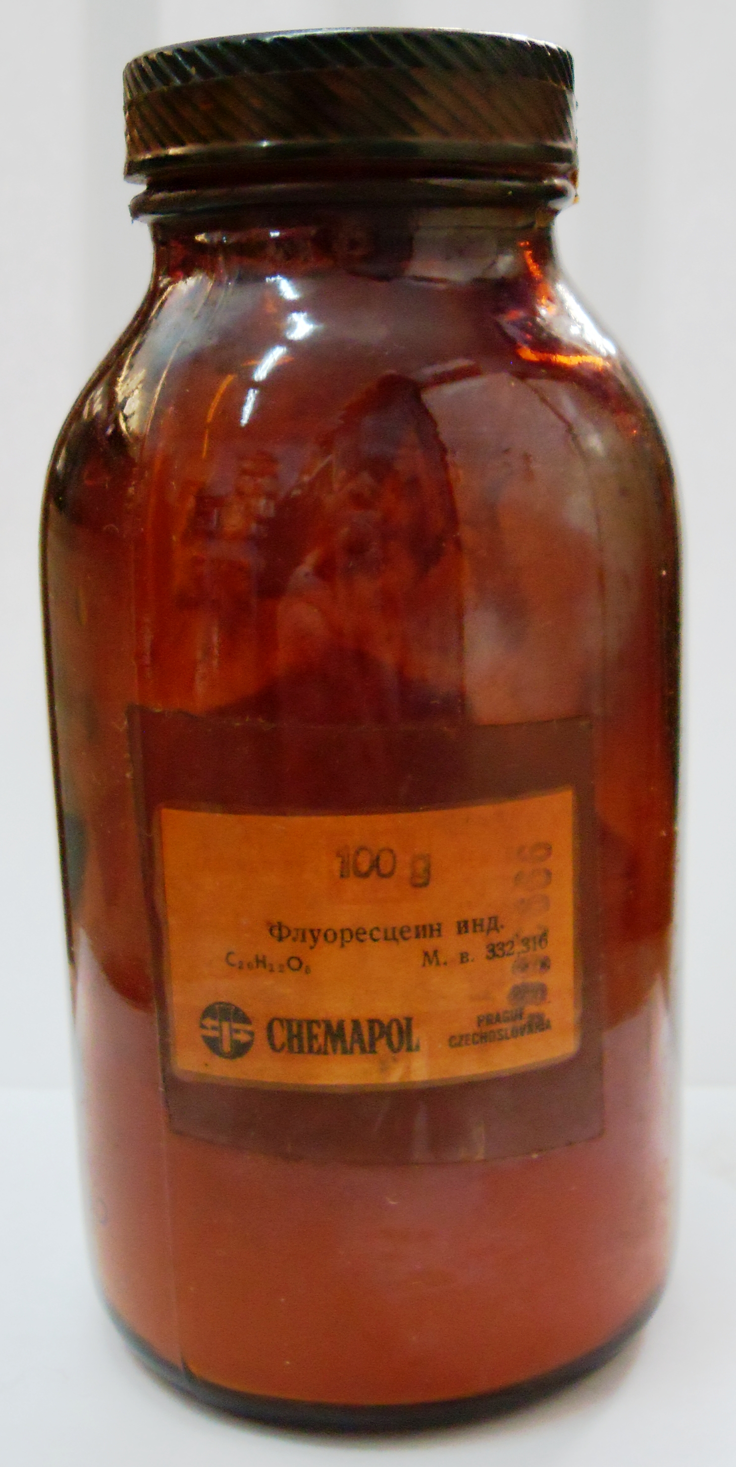

File comment: Флуоресцеин

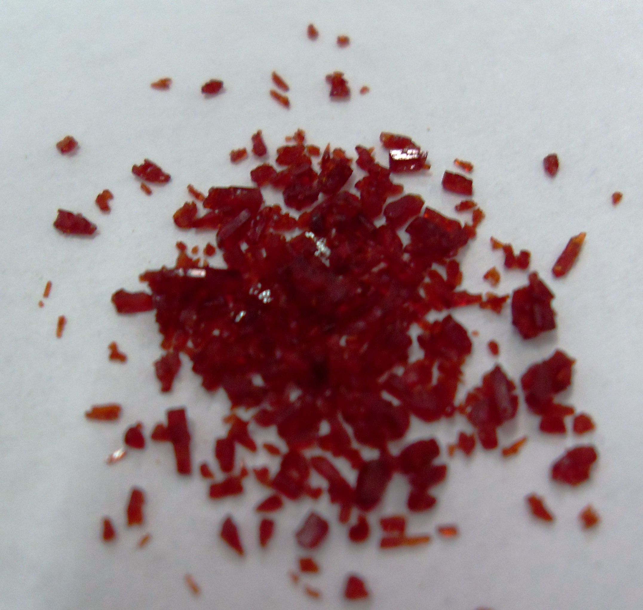

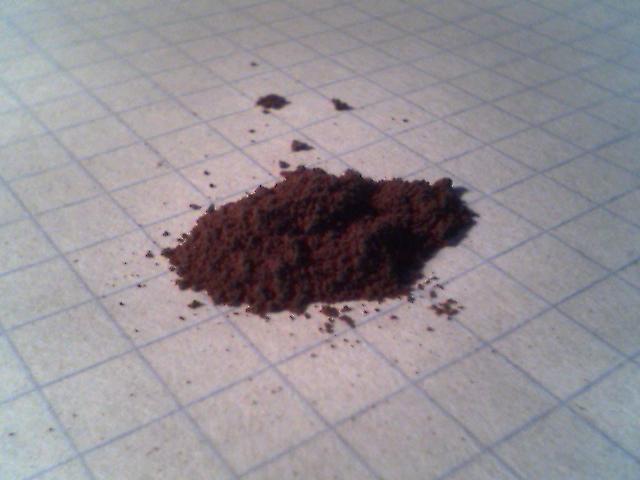

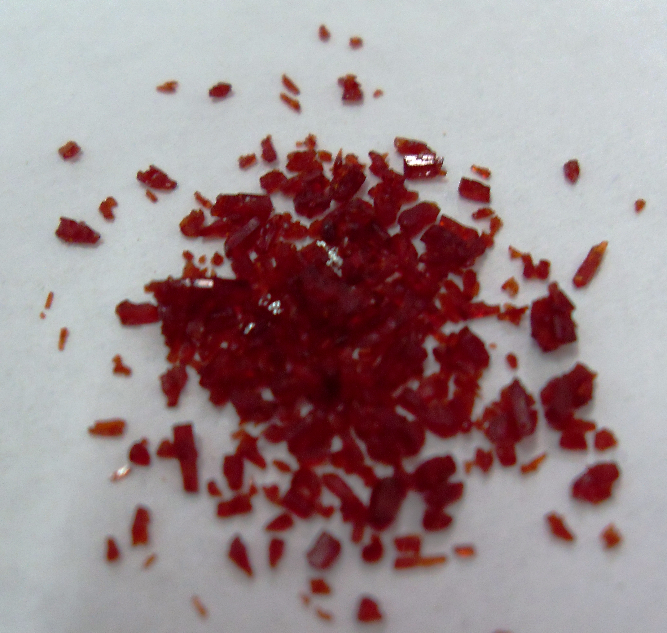

Если этот,
то могут быть соли кобальта, может быть красная кровяная соль - вариантов много.
PostPosted: 14 Jan 2012 16:20
Posts: 7066
Красная кровяная соль больше на бихромат похожа.
PostPosted: 14 Jan 2012 16:31
Posts: 69284
Трудно сказать: оттенок зависит от размера кристаллов, освещения, а также - цветопередачи камеры и монитора.
PostPosted: 14 Jan 2012 16:34
А если какой-то комплекс?
PostPosted: 14 Jan 2012 17:26
Joined: 12 Nov 2011 20:42
Posts: 563
Цвет почти такой же как на фото, в названии реактива во втором слове отчетливо читается нитро
PostPosted: 14 Jan 2012 17:34
На нитрат кобальта весьма похоже.
PostPosted: 14 Jan 2012 17:40
Попробуйте стеклянную палочку нагреть, погрузить её в буру, эту соль и нагреть.
Перл буры может рассказать о многом.
Code:
http://ru.wikipedia.org/wiki/Перлы_буры
PostPosted: 14 Jan 2012 17:45
Posts: 7066
Не думаю, нитрат кобальта очень гигроскопичен, он бы уже в жидкость превратился за столько-то лет. В конце концов, можно реакцию на кобальт качественную сделать.
Может, действительно, какой-нибудь нитрозо-кобальтовый комплекс.
PostPosted: 14 Jan 2012 17:47

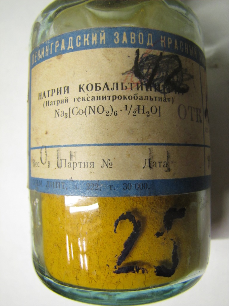

А кобальтнитриты какого цвета? Я их видел только в растворе.
PostPosted: 14 Jan 2012 18:03
Posts: 69284
Натриевая соль - желтая, другие - зависимо от катиона (я их не видел).
File comment: Кобальтонитрит натрия
PostPosted: 14 Jan 2012 18:54
Гексацианоферрат меди. Довольно похож на ржавчину.
PostPosted: 14 Jan 2012 18:58
Похоже на натрия нитропруссид.
Для проверки подойдут реакции:
Нитропруссид натрия образует с сульфидами в щелочной среде окрашенные соединения: при рН 9—9,5 образуется малоустойчивый синий продукт, в сильнощелочной среде (рН > 12) наблюдается краснофиолетовая окраска, которая сохраняется в течение нескольких часов.
Ацетон с нитропруссидом натрия в щелочной среде дает интенсивно-красную окраску. При подкислении уксусной кислотой окраска переходит в красно-фиолетовую.

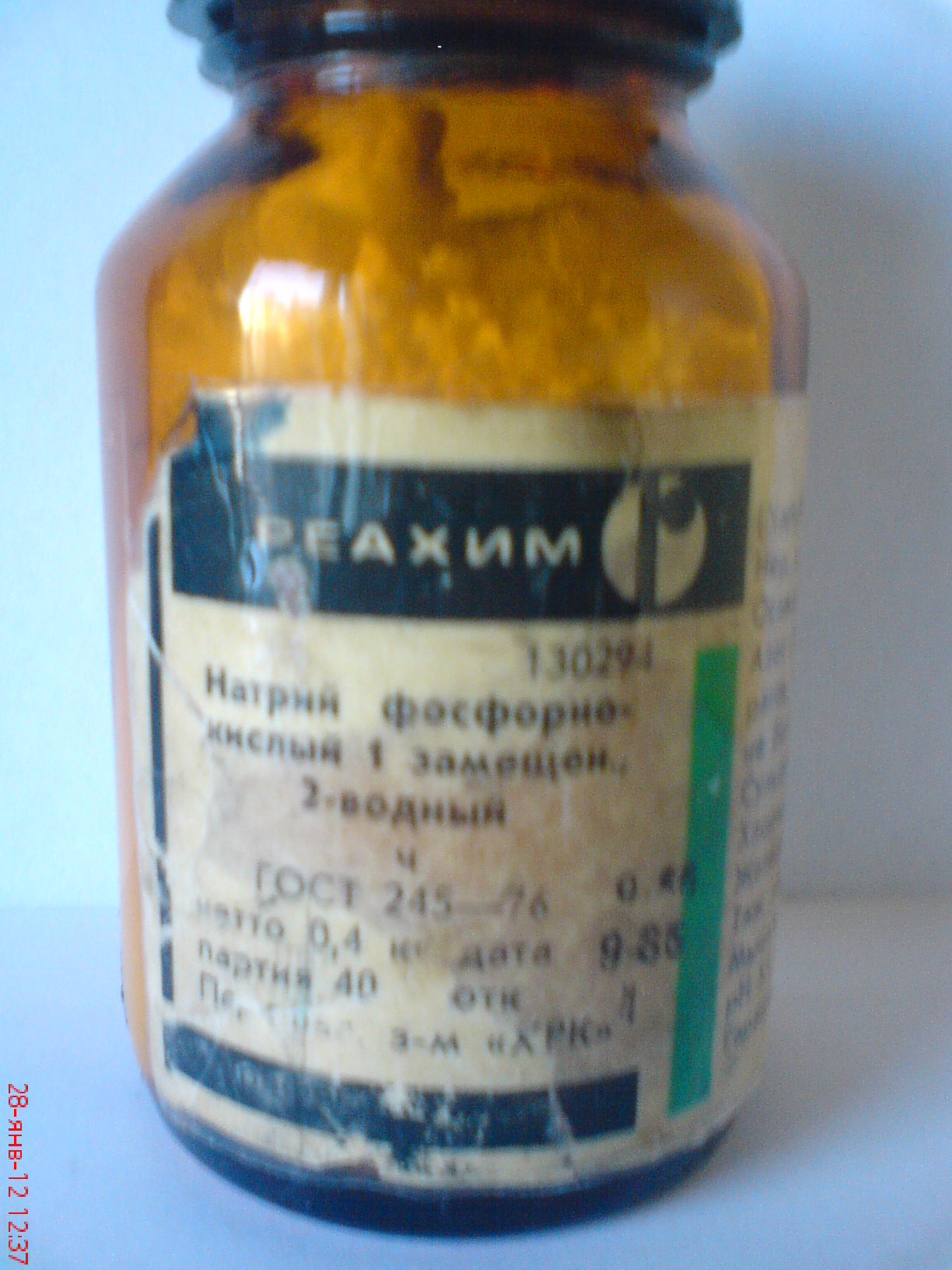

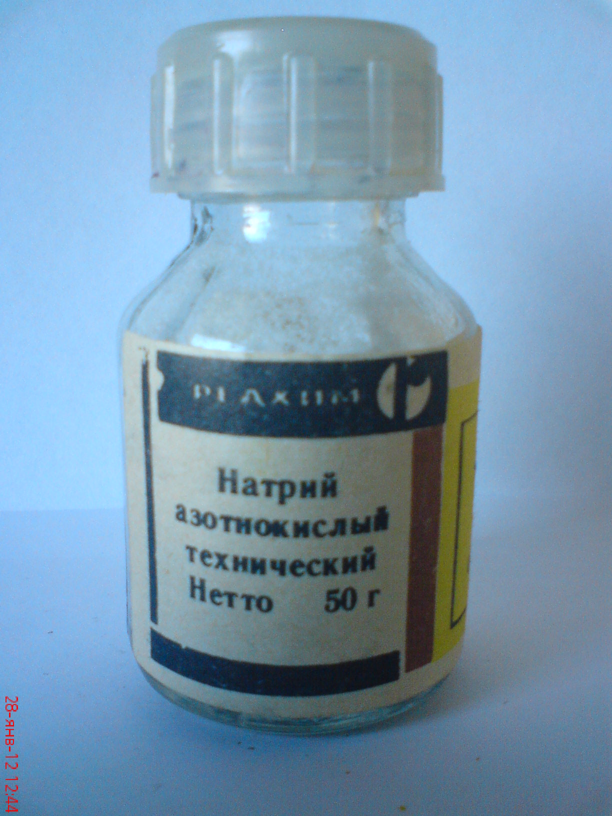

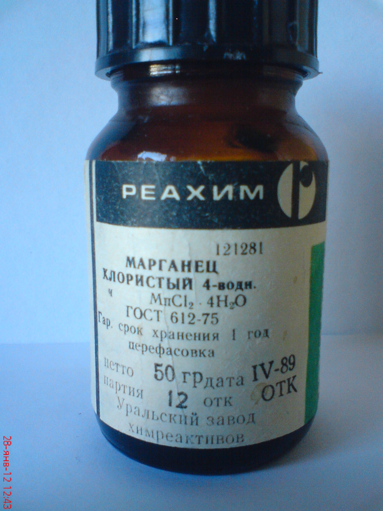

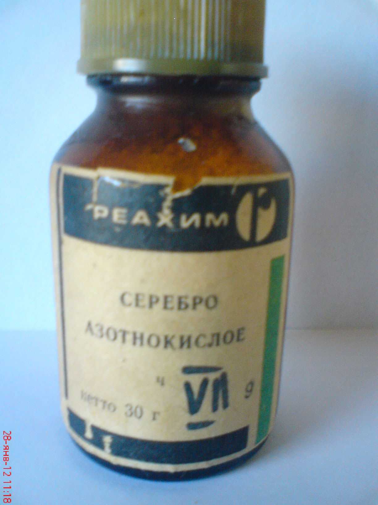

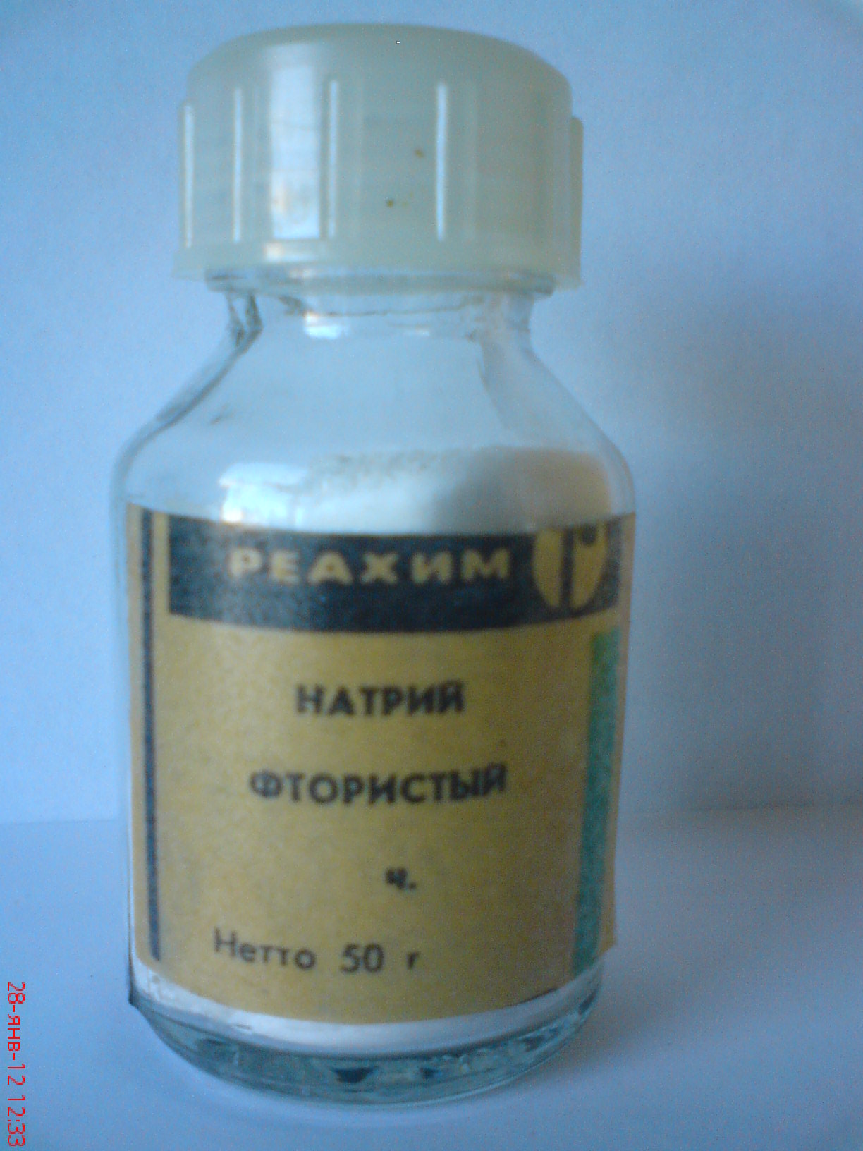

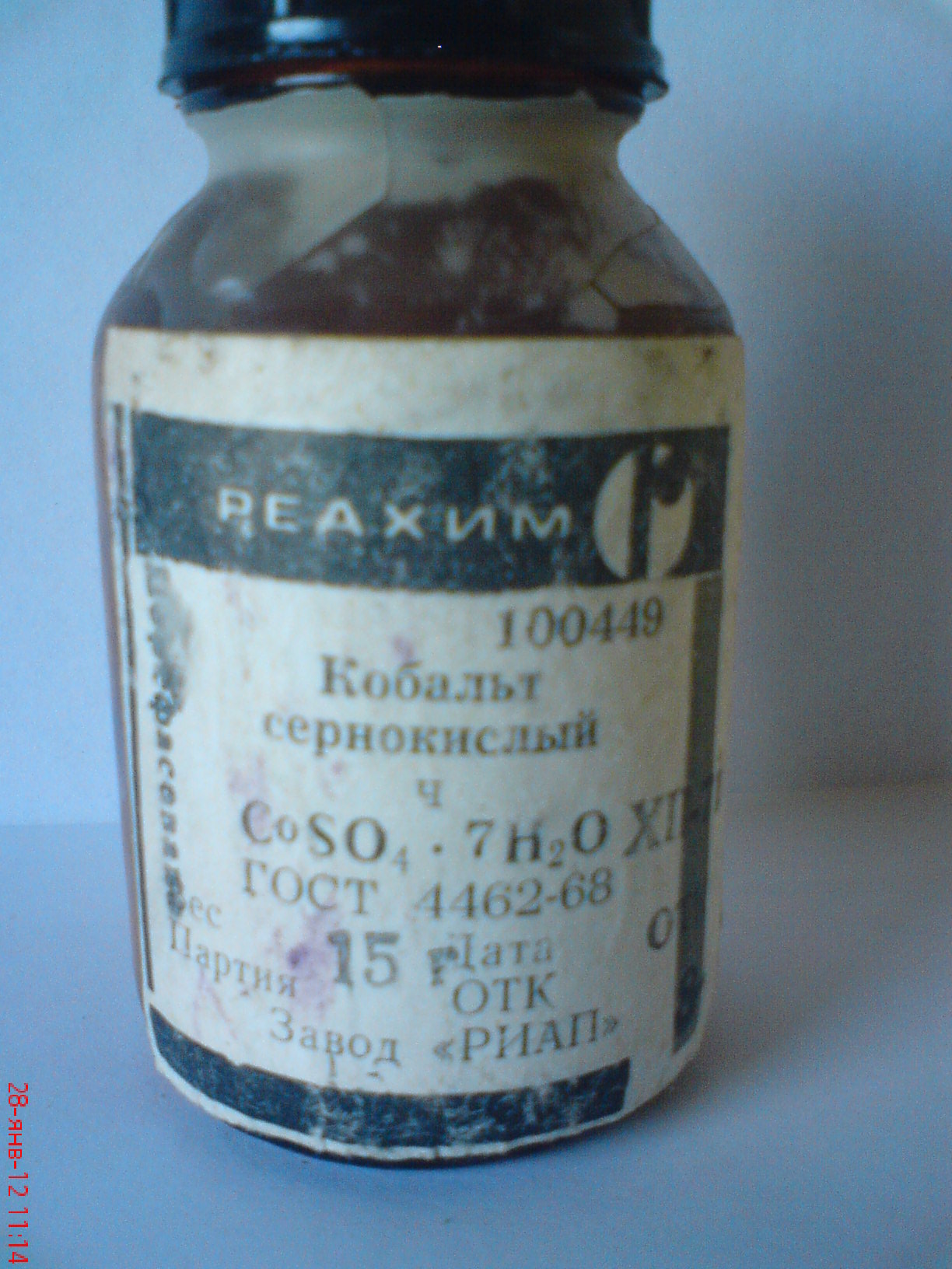

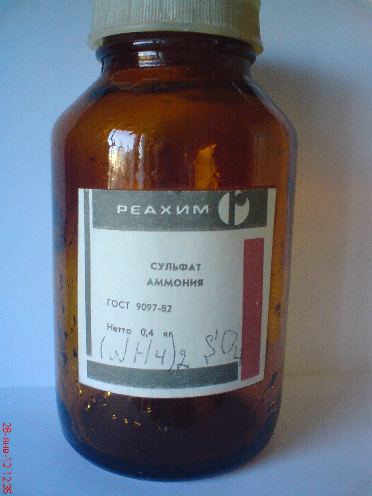

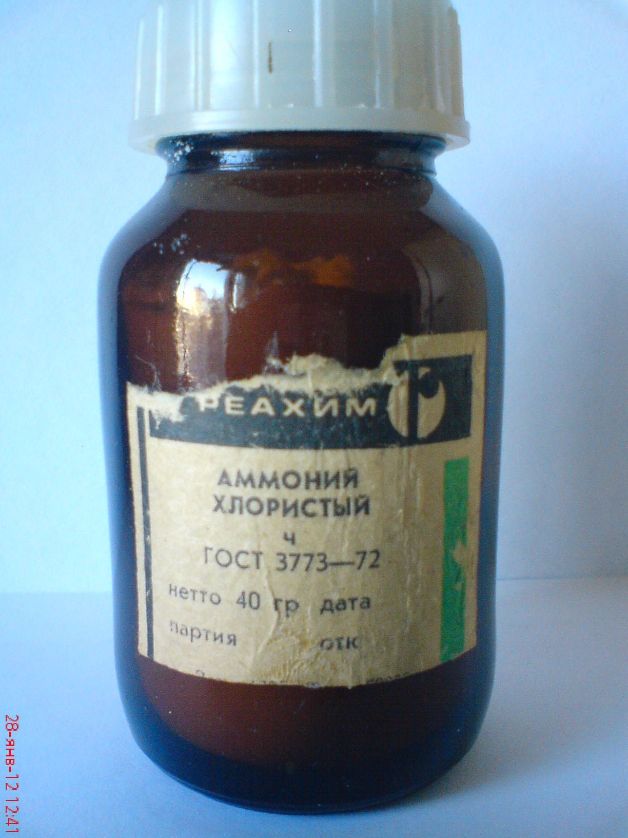

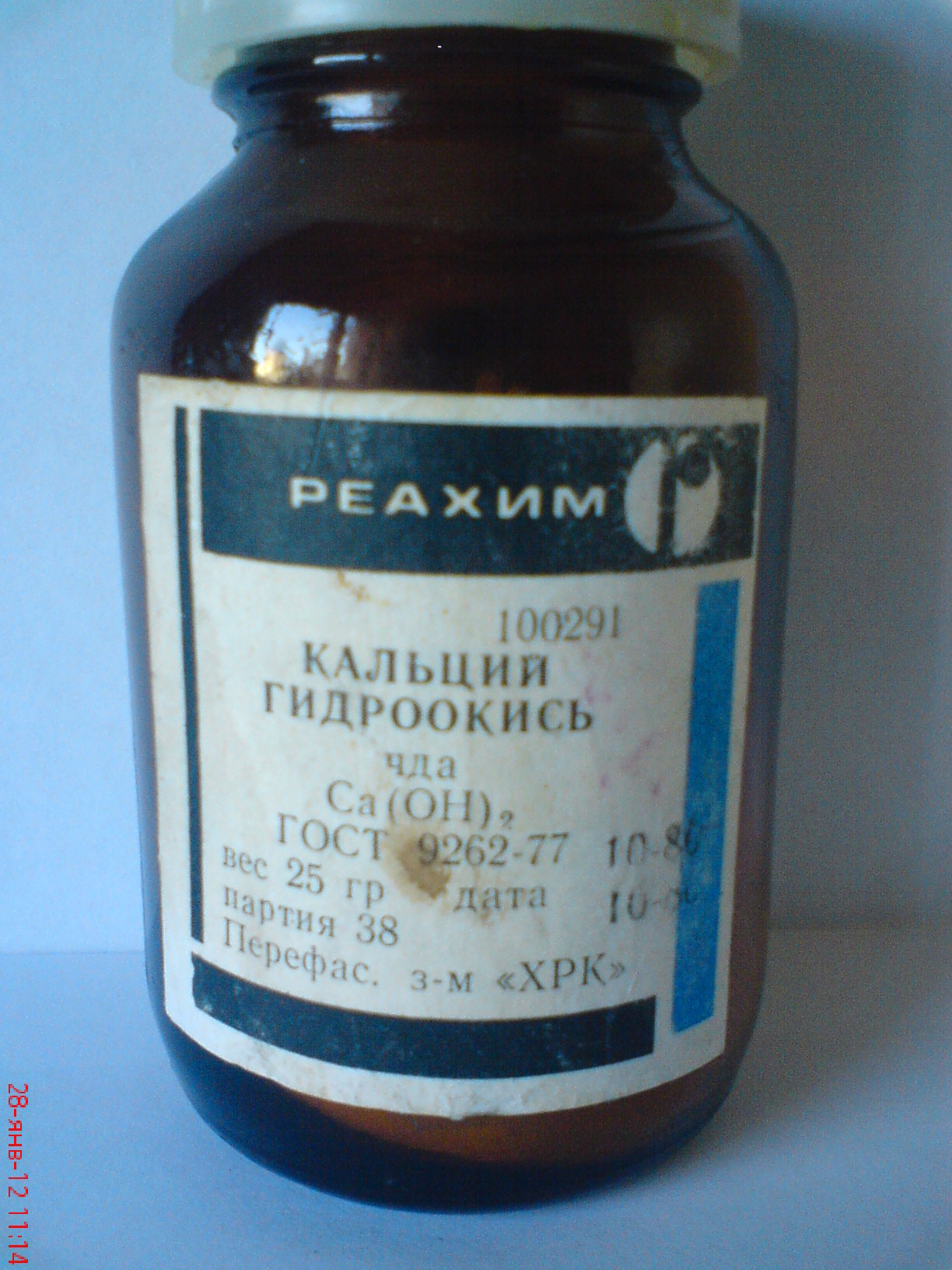

Выкладываю фотки, лучшего качества - отрегулировал камеру)

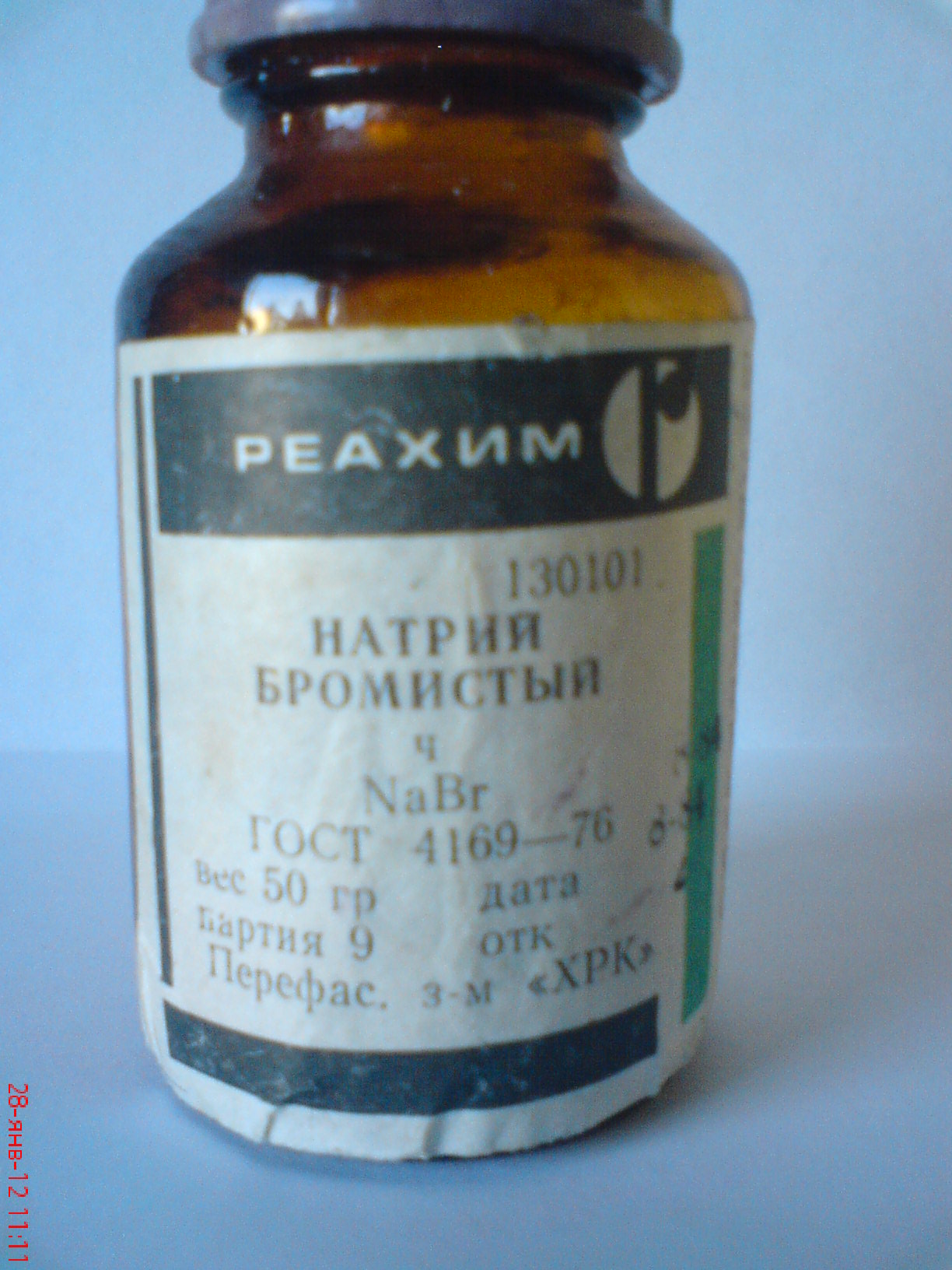

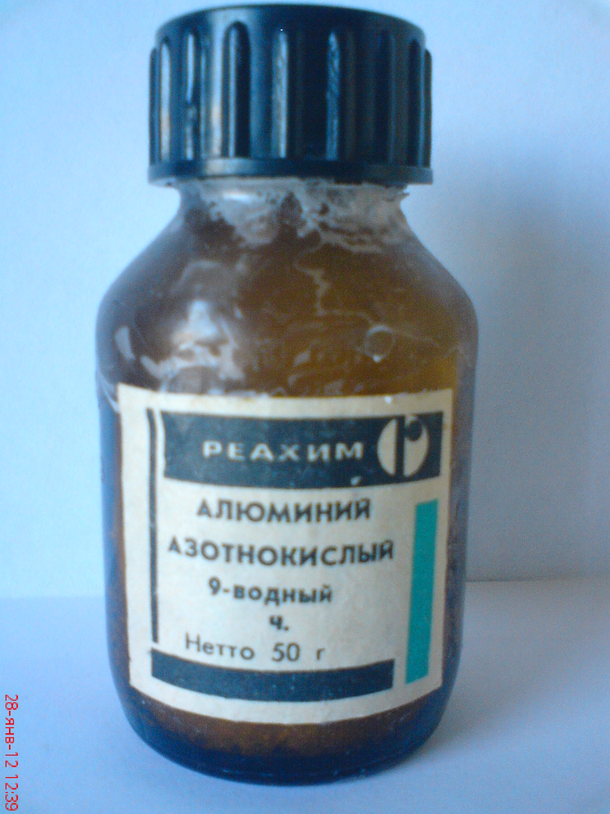

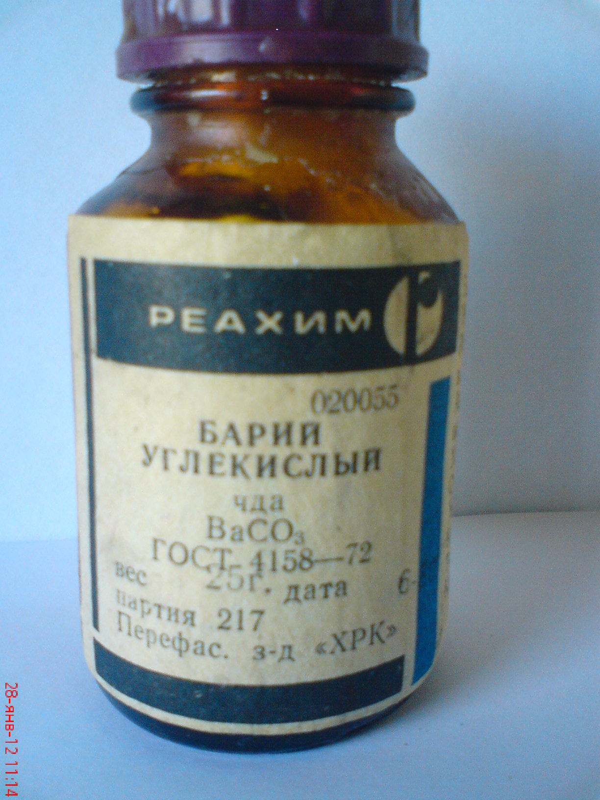

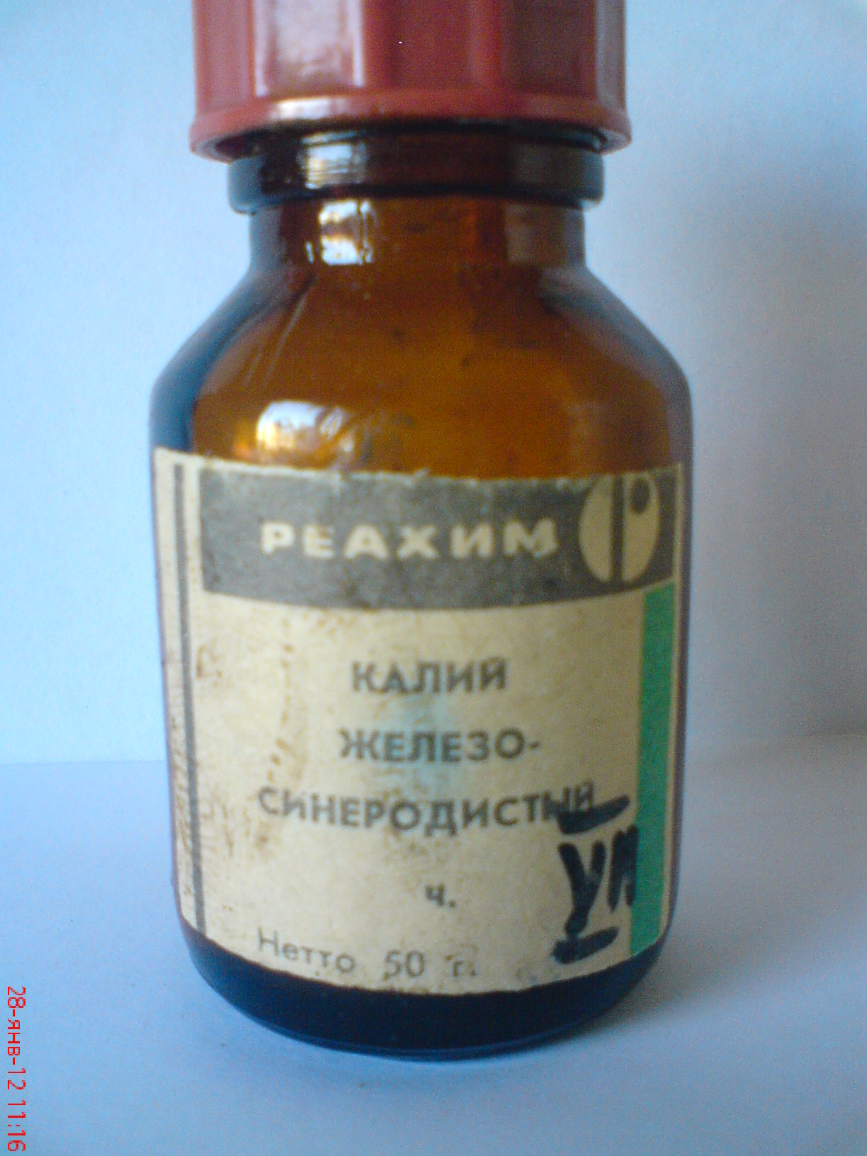

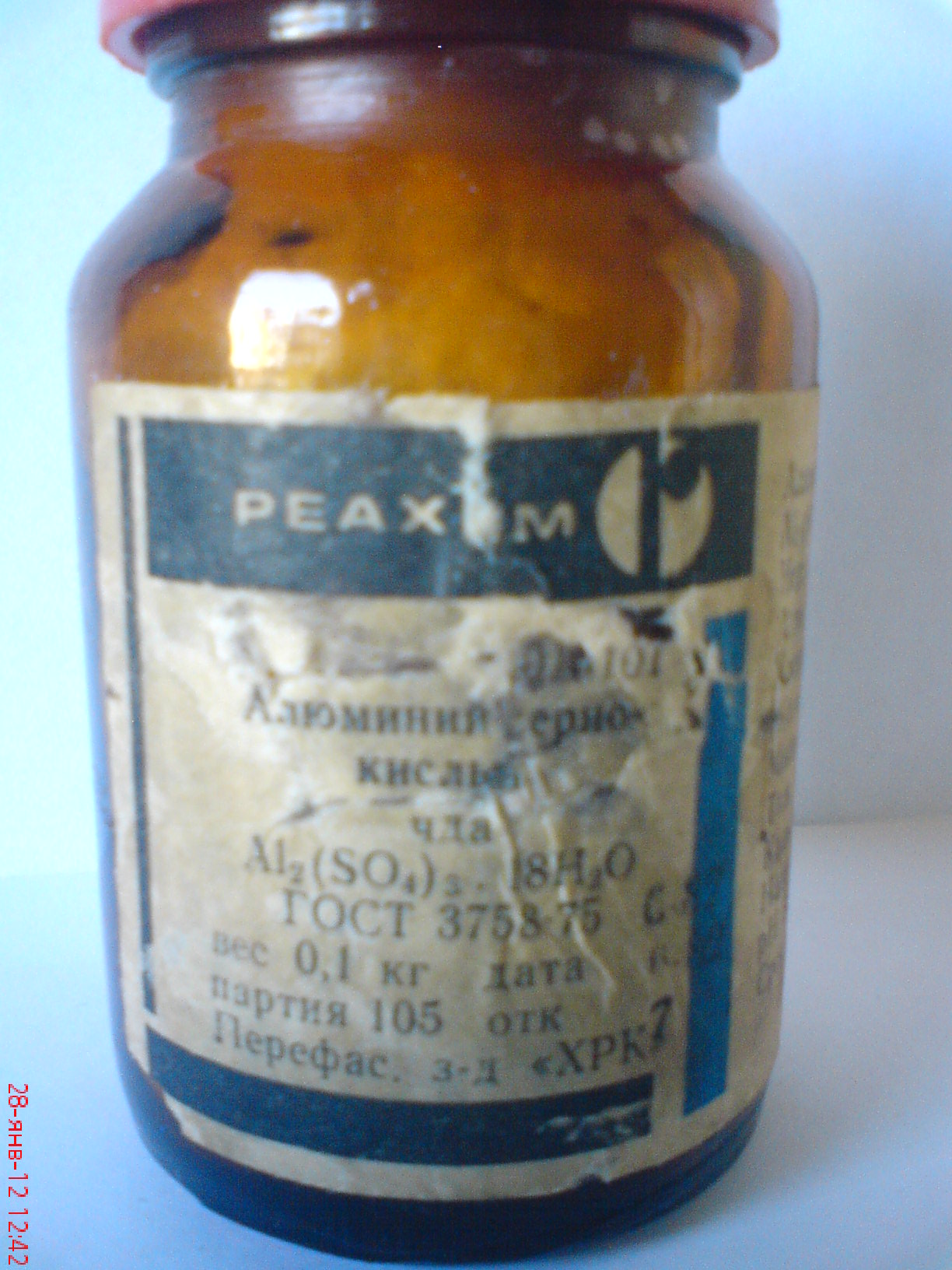

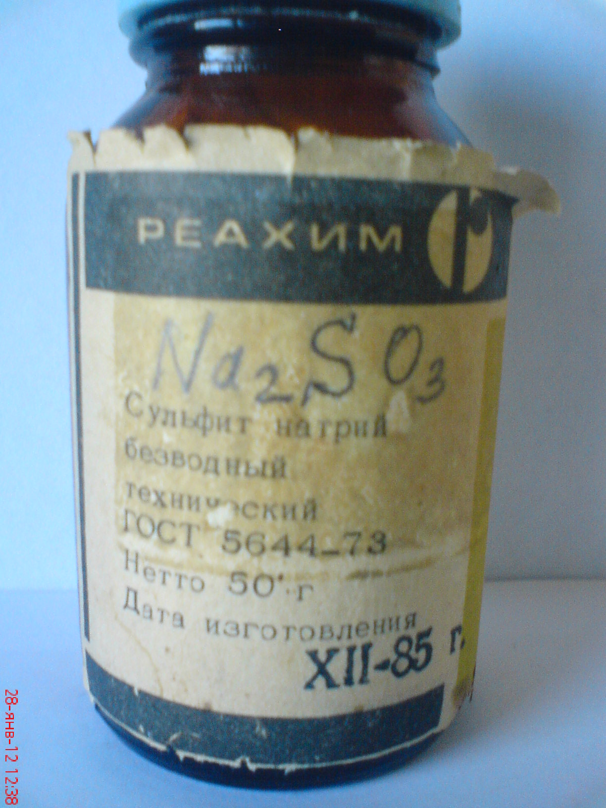

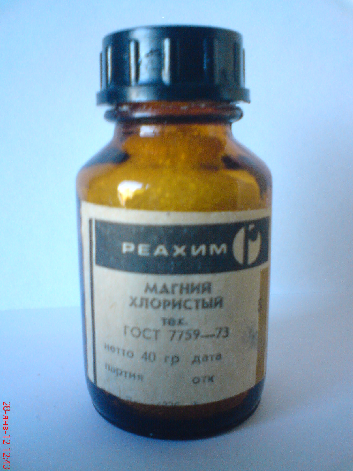

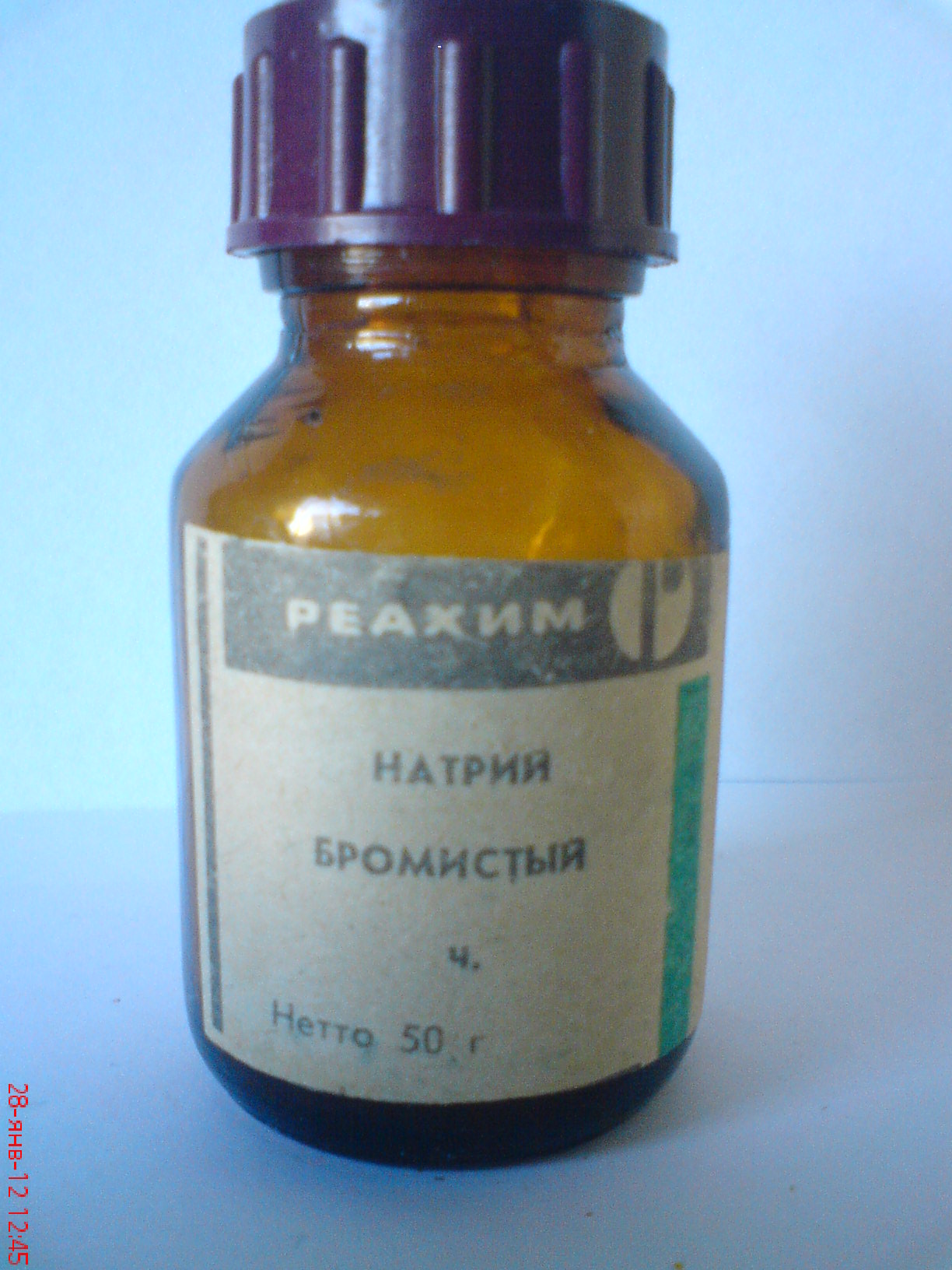

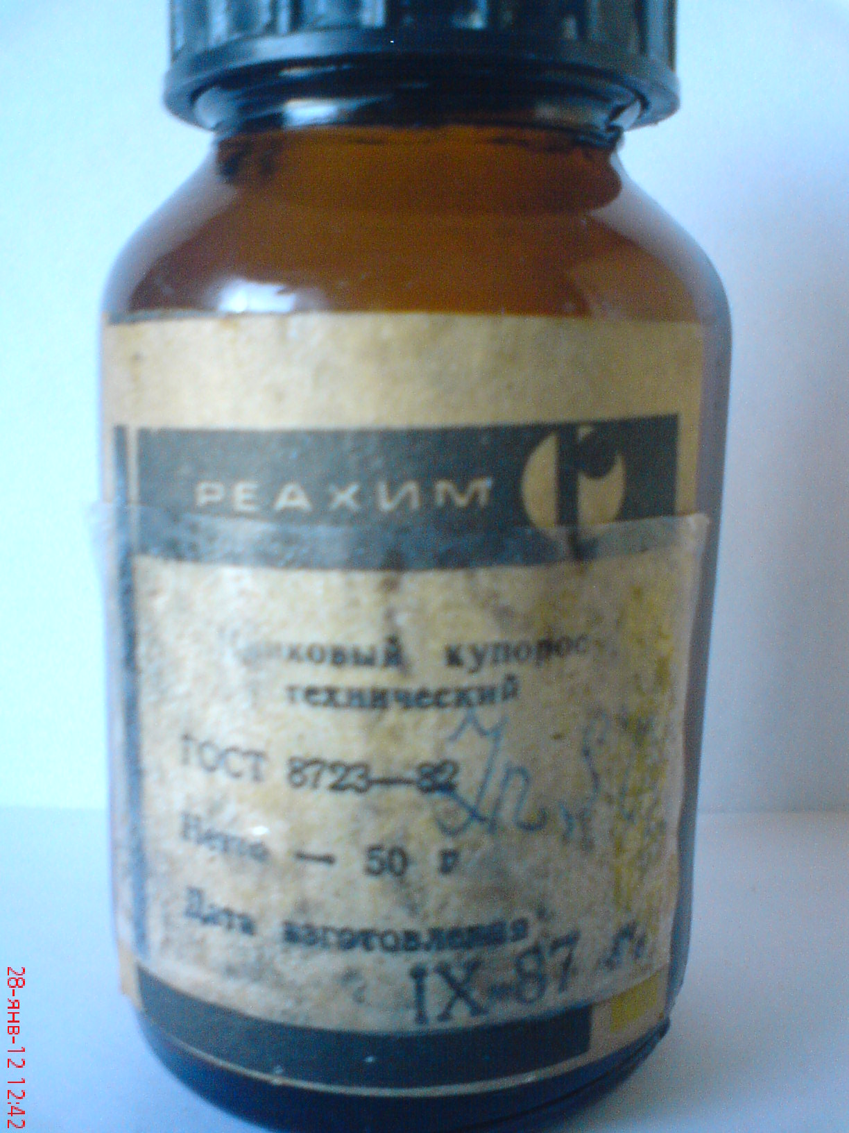

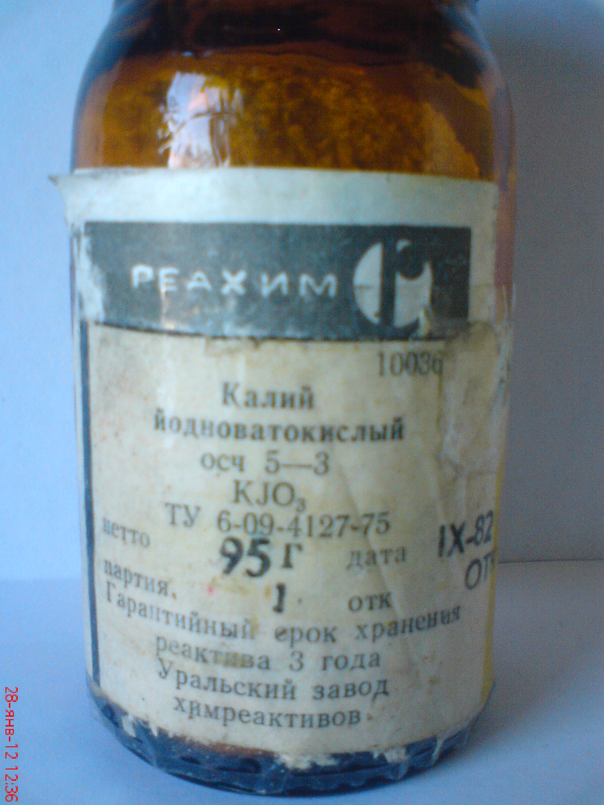

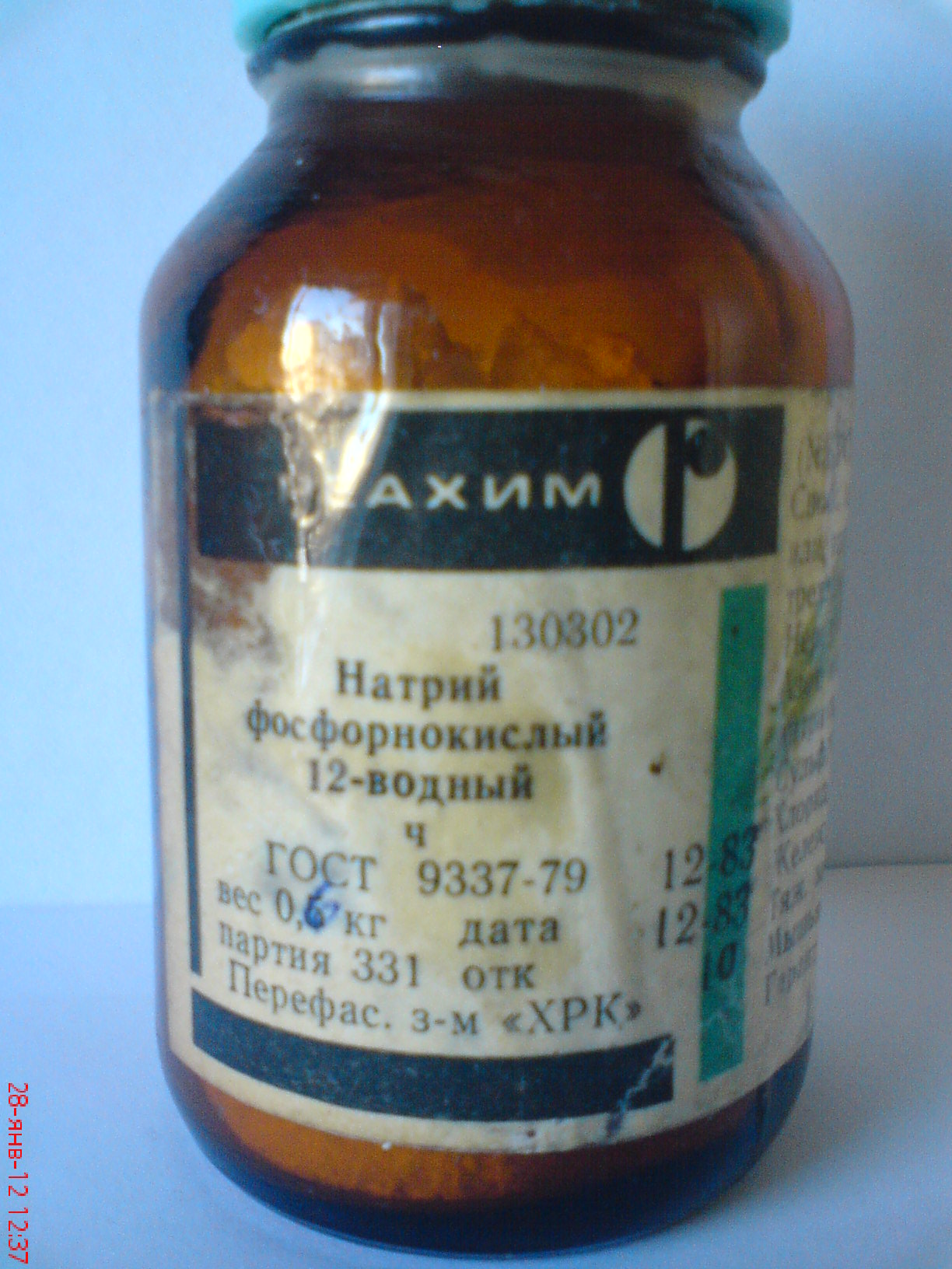

PostPosted: 28 Jan 2012 14:26
Joined: 05 Nov 2011 20:00
Posts: 46
PostPosted: 28 Jan 2012 15:34
Posts: 46
PostPosted: 28 Jan 2012 15:37
Posts: 46
PostPosted: 28 Jan 2012 15:41
Posts: 46
