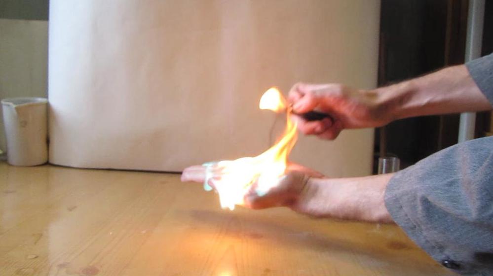

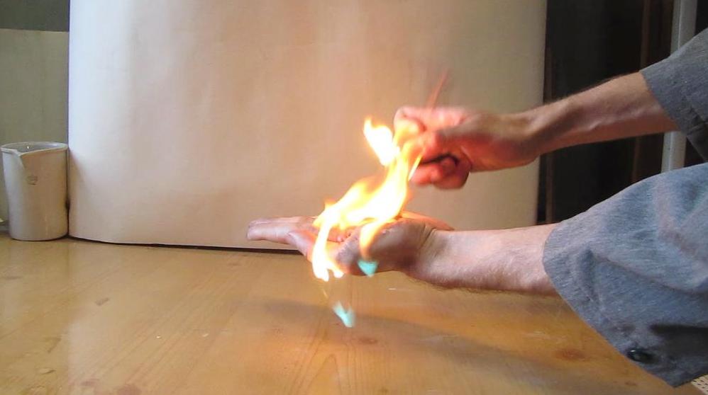

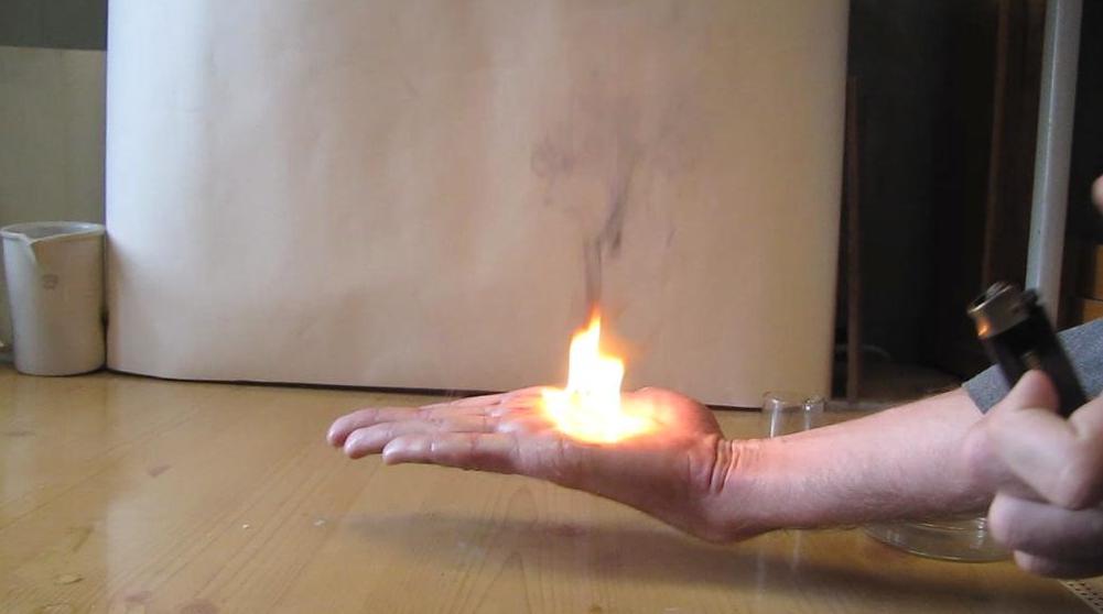

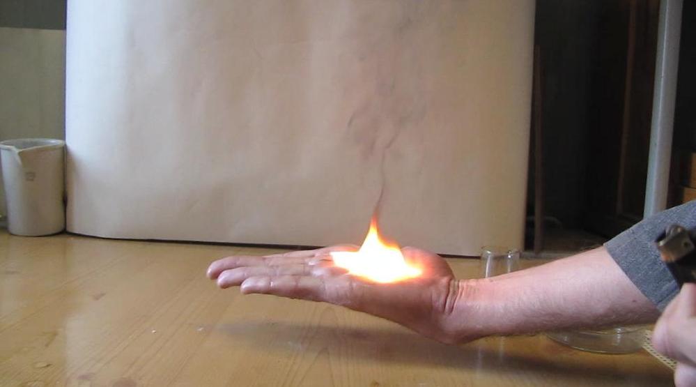

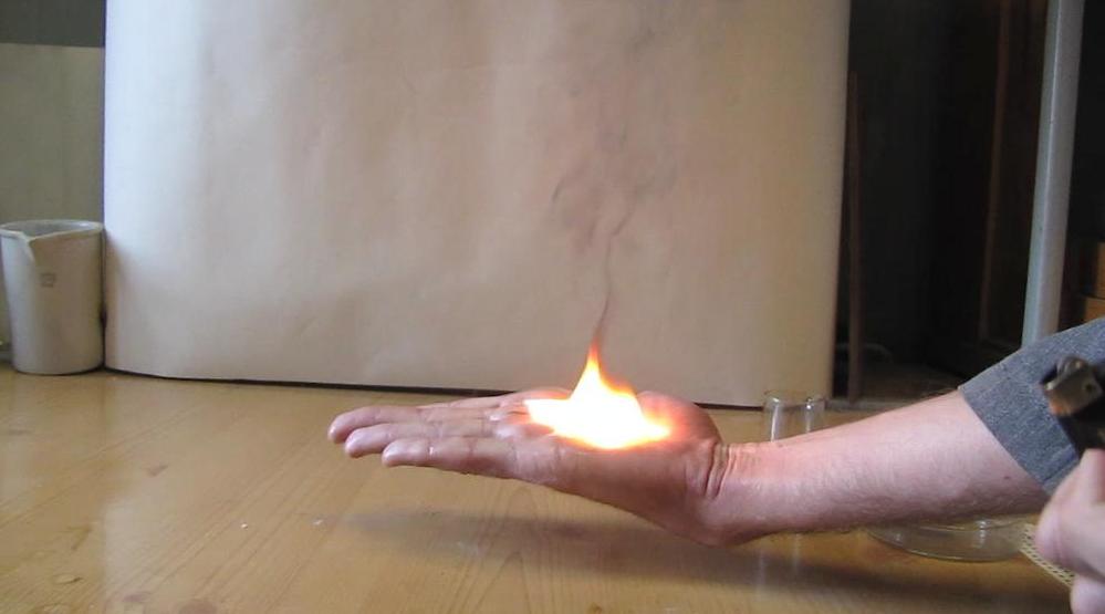

Posts: 69207

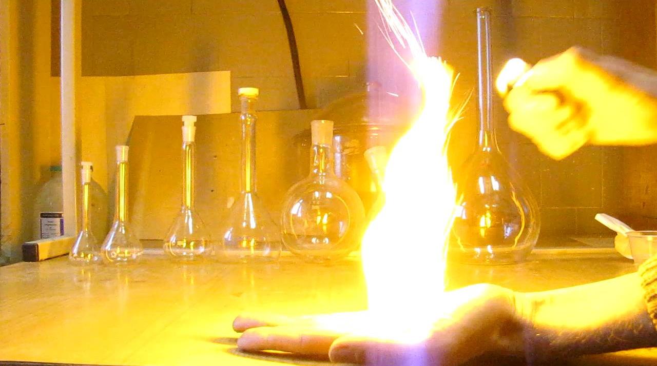

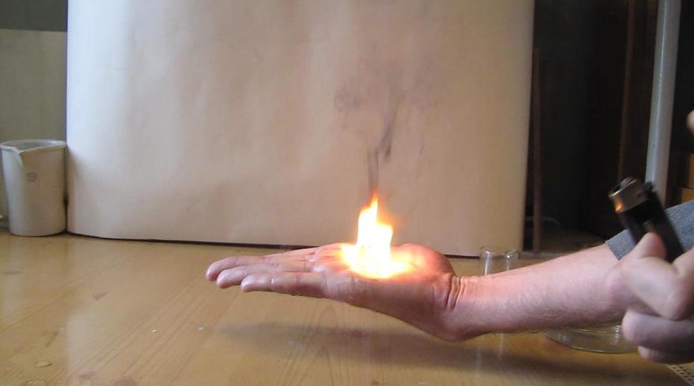

File comment: Огонь в ладони

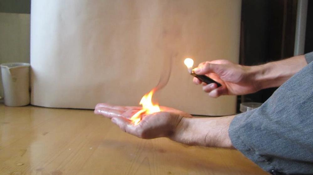

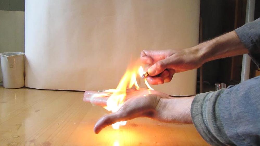

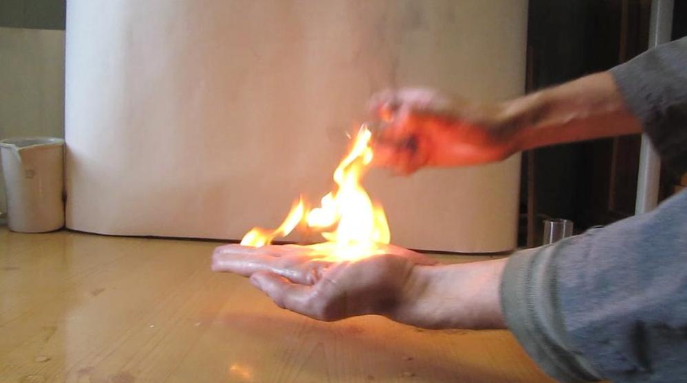

Сегодняшние эксперименты. Левая рука до сих пор пахнет хлорорганикой (видимо, продукты хлорирования циклогексана).

Попробовал платочек смоченный спиртом (спирт : вода 4 : 6). Пламя плохо заметно, кроме того платочек загорается.
При горении на ладони эта смесь, как и следовало ожидать, обжигает.
Одним словом, неэстетично.

Остановился на варианте тетрахлорметан : циклогексан 3 : 2. На фотографиях выше использована смесь 1 : 1.
Подробностей писать не буду, поскольку планирую статью в журнале. Впрочем, если кто-то все-таки хочет увидеть этот материал раньше - я выложу частичное описание в видеоархив вместе с роликами.

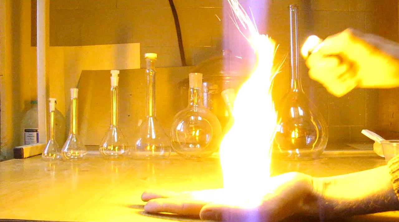

Первые три части статьи Огонь на ладони
http://chemistry-chemists.com/N1_2012/U ... -U9-1.html
http://chemistry-chemists.com/N1_2012/U ... -U9-2.html

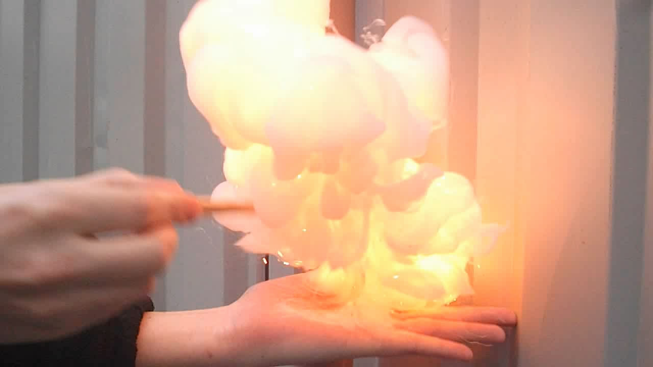

File comment: Огонь на ладони

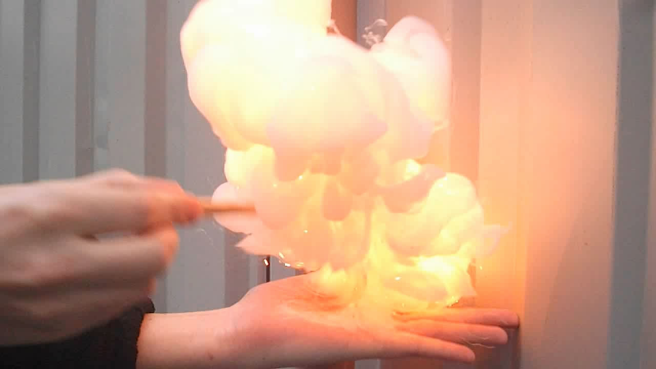

http://chemistry-chemists.com/N1_2012/U ... -U9-3.html
