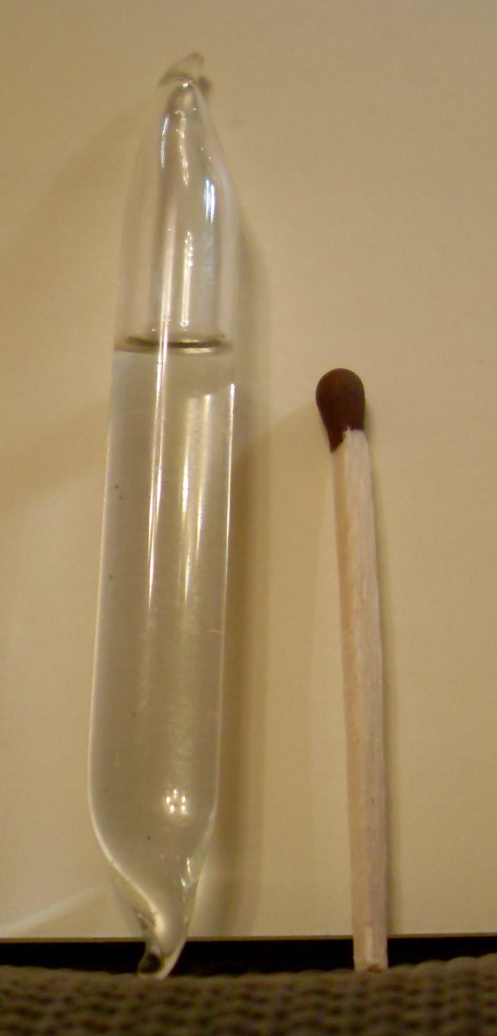

Вдохновлённый успехом попытался запаять ампулу. Как качество запайки?
