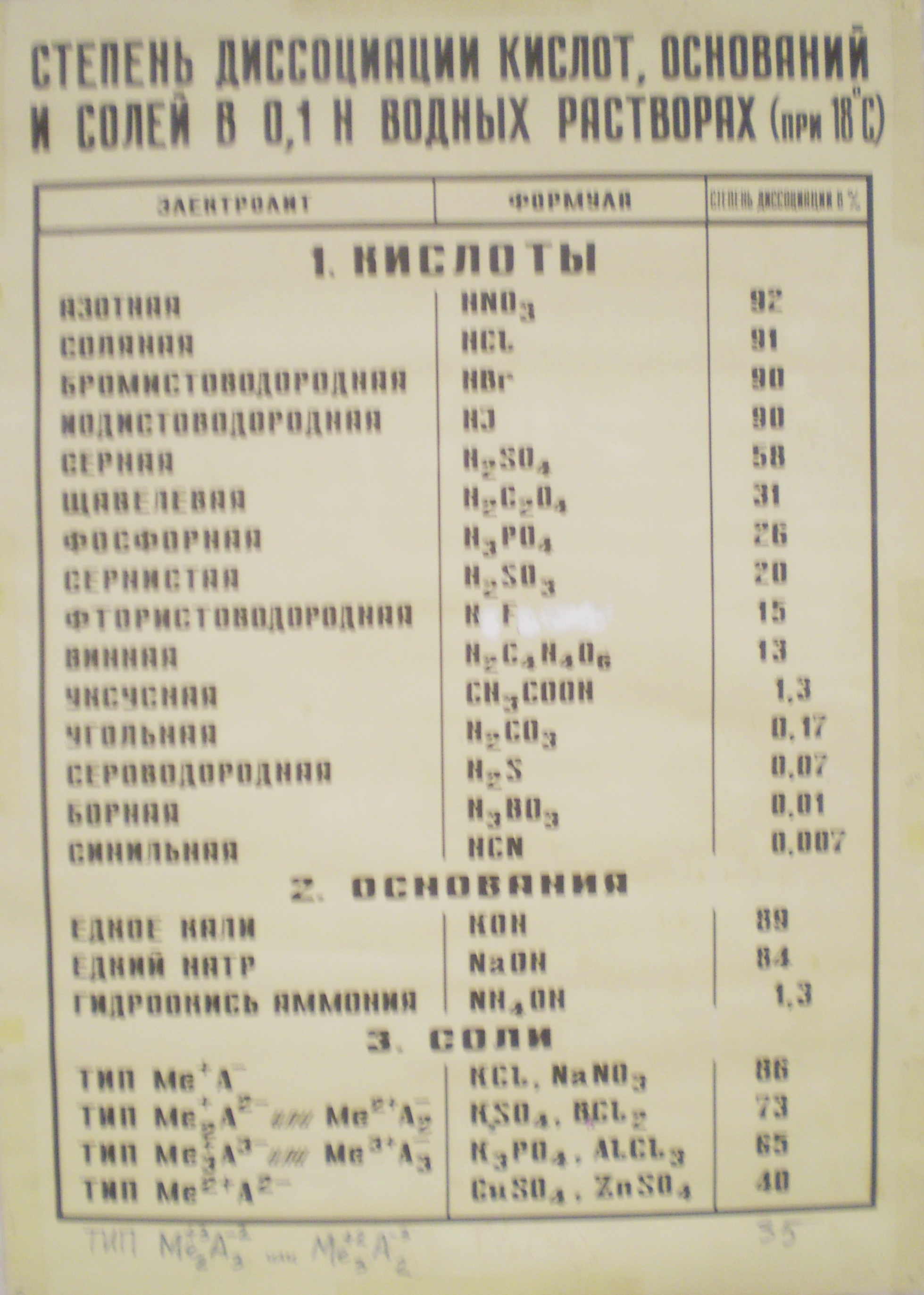

Не могу разобраться.... Есть схема решения и пример...Помогите кто чем может...
MgCl2+KOH
NH4+HNO3
HCl+CaCO3
CaCl+Na2CO3
MgO+HCl
ПАСИБО :ah:
File comment: это схема и пример решения

MgCl2 + 2KOH = 2KCl + Mg(OH)2
Mg2+ + 2OH- = Mg(OH)2
NH4+ + HNO3 = NH4NO3 + H+
2HCl + CaCO3 = CaCl2 + H2O + CO2
H+ + CO32- = H2O + CO2 (если Вы биохимик можно и H2CO3)
CaCl2 + Na2CO3 = 2NaCl + CaCO3
Ca2+ + CO32- = CaCO3
MgO + 2HCl = MgCl2 + H2O
MgO + 2H+ = Mg2+ + H2O
