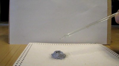

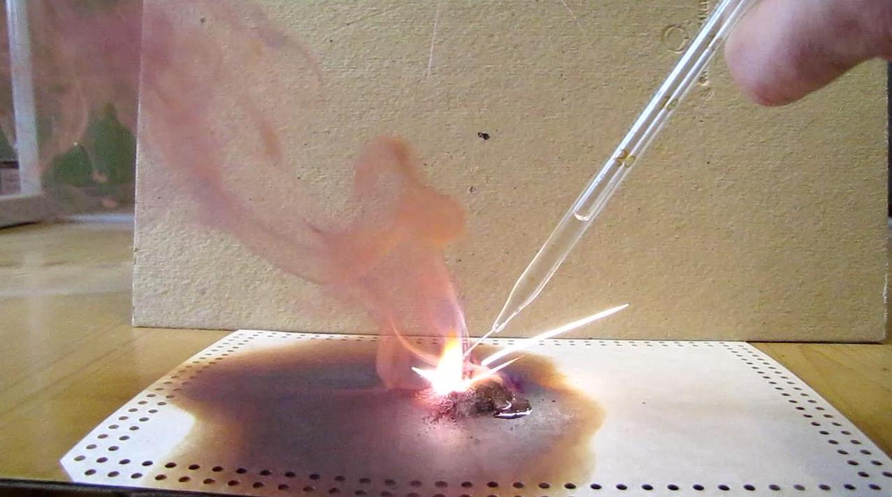

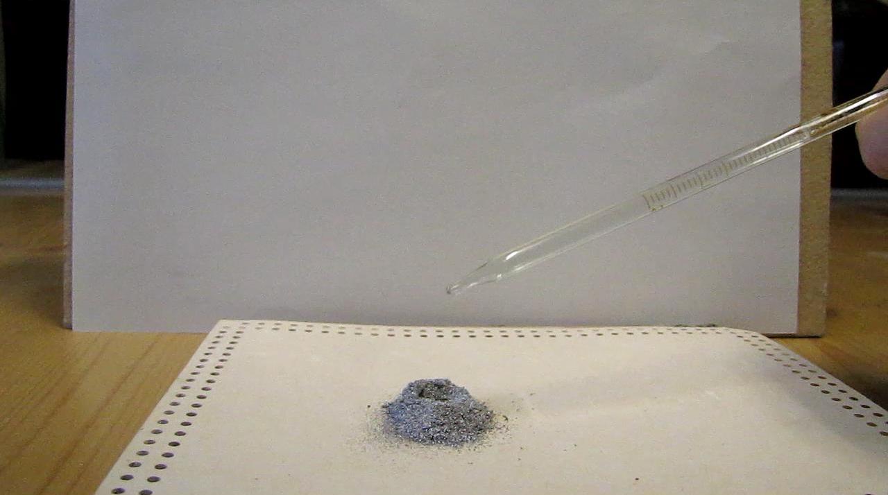

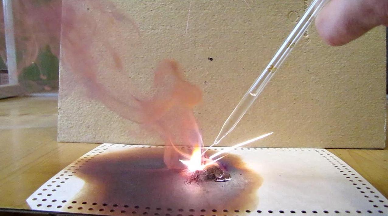

Только что попробовал смесь: 0.59 Mg и 0.65 AgNO3.
Люкс: насыпал смесь горкой, капнул одну капельку горячей воды, следующее, что я увидел - густой фиолетовый туман в глазах. Вспышка была настолько яркой, что ослепила примерно на полминуты и настолько короткой, что я ее практически не заметил, от смеси не осталось и следа, только коричневые пятна бумаге.
Происходящее можно назвать взрывом, но реакция сопровождалась звуком, характерным скорее для вспышки, чем для взрыва.
P.S. Сначала планировал взять 0.2 г нитрата серебра, но случайно насыпал лишнего и не захотел возвращать нитрат в бутылочку из грязного стакана.

Попробовал другие варианты состава:
0.5 г магния и 0.2 г нитрата серебра
0.59 г магния и 0.07 нитрата серебра (в этом случае кристаллы не растирал)
В этих случаях вспышка была заметна, но тоже происходила очень быстро. В последнем случае перед вспышкой на видео было заметно выделение сначала белых, потом бурых паров.
Вспомнил: звук первой вспышки (предыдущий пост) напоминал магниевую фотовспышку.

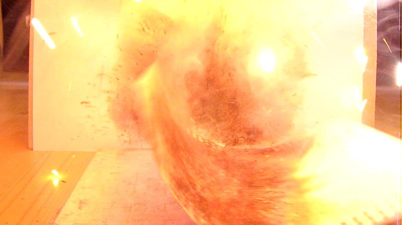

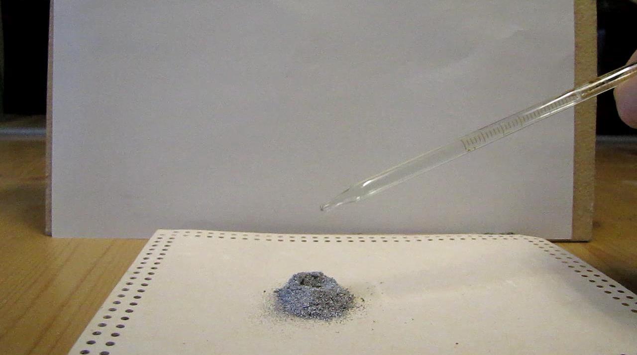

Огонь от капли воды (магний и нитрат серебра)
http://chemistry-chemists.com/N1_2012/P ... P11-1.html

Смесь
0.59 г мелкого порошка магния и 0.65 г нитрата серебра
просто восхитительна. Но в очередной раз меня настораживают пропорции для магниевых "композиций". Согласно реакции:
2AgNO3 + 6Mg = 6MgO + 2Ag + N2
Необходимо было бы взять в два раза больше нитрата серебра для реакции. Однако уже не первый раз сталкиваюсь с удивительным свойством магния гореть в условиях 2х кратной "голодухи" (по крайней мере по части нитратов в качестве окислителей). Причем гореть лучше, чем в случае "стехиометрии".
Предположение: Возможно ли, что магний, в числе прочего, взаимодействует с выделяющимся азотом с образованием нитрида, таким образом, что реакция приобретает вид:
2AgNO3 + 9Mg = 6MgO + 2Ag + Mg3N2
Ведь, в таком случае, взятые 0,65 г нитрата серебра против расчетных 0,916 г , давали бы вполне нормальное "обогащение смеси".
 Post subject: Re: Огонь от капли воды
PostPosted: 18 Dec 2011 20:35
Posts: 69212
Когда орудовал мокрой тряпкой, запах аммиака не чувствовался.
Недостающий кислород явно из воздуха. Тут даже без уравнения реакции можно было сказать, что магний был в хорошем избытке.

PostPosted: 18 Dec 2011 23:31
Posts: 69212
У меня была такая версия: частицы магния, который не прореагировал, разлетелись от ударной волны. Дальнейшее - дело техники: аэрозоль магния прекрасно вспыхивает.
PostPosted: 19 Dec 2011 01:58
Posts: 69212
Можно только гадать, но смесь ведь никто не прессовал: в ней много воздуха и он дает хорошее расширение. По крайней мере, после первого же эксперимента лаборатория заполнилась не совсем приятным аэрозолем, а на кадрах из видео четко видно пламя, хотя в первом случае бумага не загорелась.
Кстати, "лишний" магний мог просто разлететься - даже без горения, теплоты реакции "не лишнего" магния вполне бы хватило для наблюдаемого эффекта.
