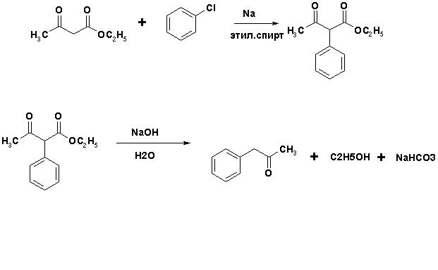

 Post subject: Ацетоуксцсный эфир получение
PostPosted: 14 Dec 2011 19:40
Joined: 26 Apr 2011 12:51
Posts: 21
Location: Комсомольск-на-Амуре
1)ацетоуксусный эфир может быть получен из кетена. написать уравнение реакций.
2) Из ацетоуксусного эфира получите бензилацетон. Напишите уравнение реакций

 Post subject: Re: Ацетоуксцсный эфир получение
PostPosted: 15 Dec 2011 03:05
Вместе с механизмом:
Только фенилалкиламинами увлекаться не стоит. :av:
