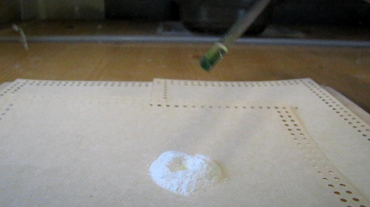

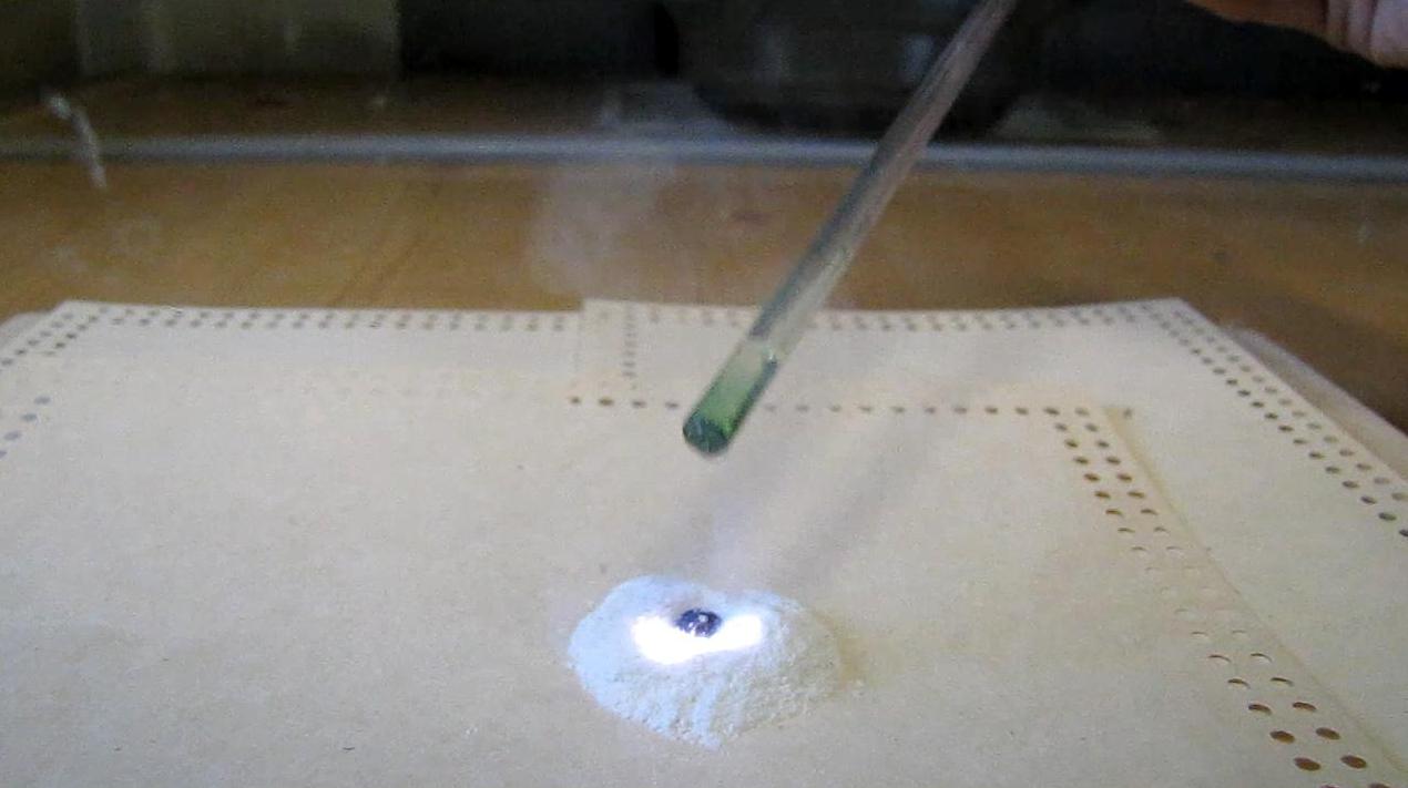

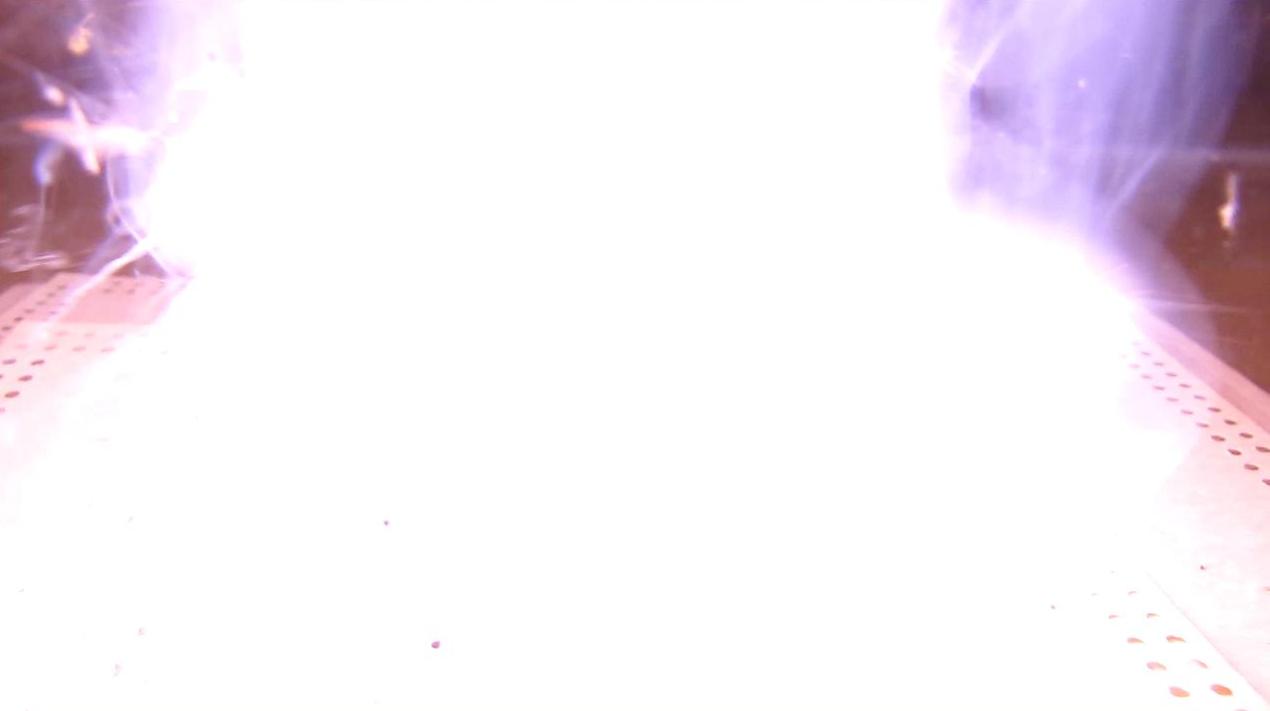

Таки не удержался и смонтировал видео (хотя планировал оформлять совсем другой материал):
Запал Кибальчича
Видео (около 30 Мб)
http://chemistry-chemists.com/N1_2012/U ... icha-1.avi
и
http://chemistry-chemists.com/N1_2012/U ... cha-11.avi

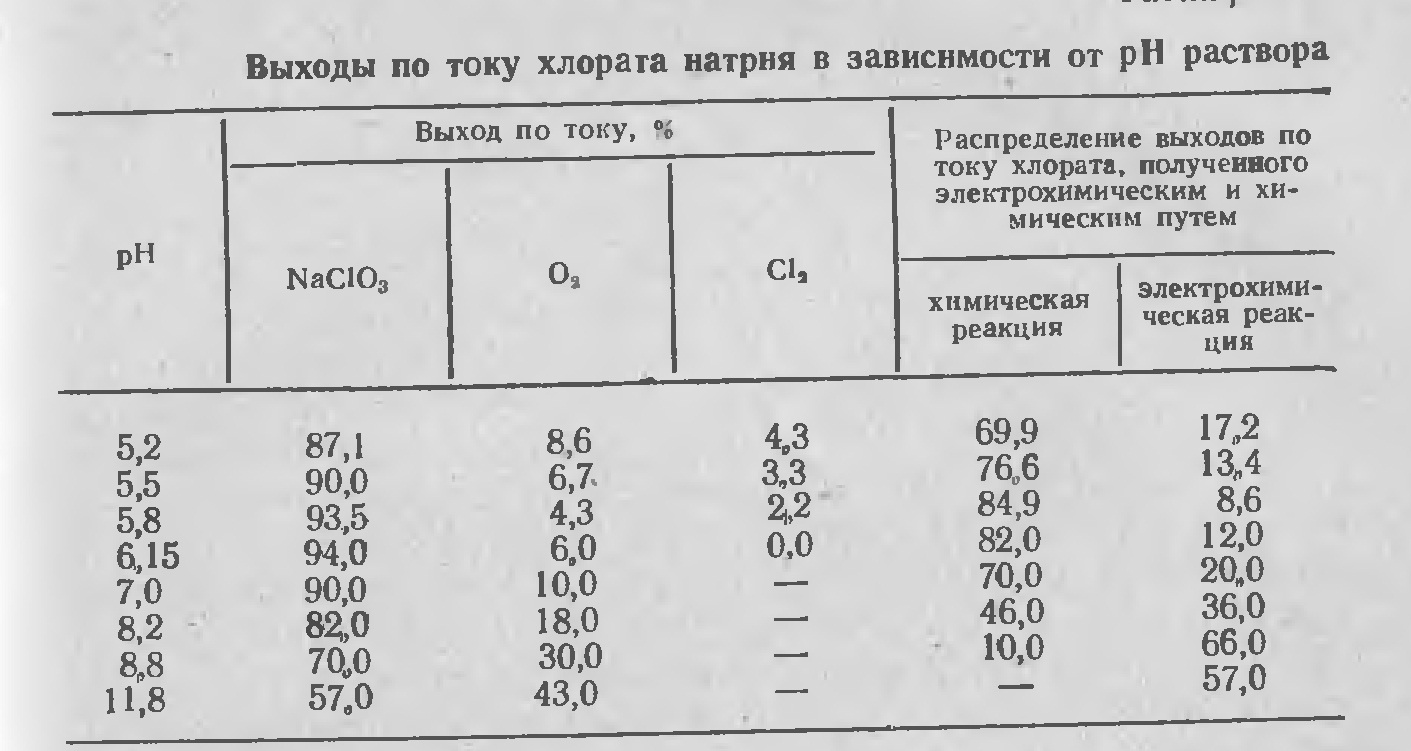

PostPosted: 30 Nov 2011 20:17
Sneg.EXE wrote:
В течении процесса каждые несколько часов контролировался уровень pH (корректировался до 6 солянкой).
А нет ли полученных на практике данных, подтверждающих преимущества такого способа над электролизом нейтрального раствора или вообще изначально защелоченного до ужаса?

 Post subject: Re: получение бертолетовой соли из пистонов
PostPosted: 30 Nov 2011 22:55
Joined: 14 Sep 2010 15:17
Posts: 234
Location: Пермь
Фиошин Электросинтез окислителей и восстановителей

 Post subject: Re: Бертолетова соль (хлорат калия)
PostPosted: 01 Dec 2011 00:54
Спасибо за таблицу. Ну а насчёт того, стоит ли заморачиваться на тотальный контроль ради примерно полуторного ускорения процесса (даже если приходится обходиться без "педалирования генератора"), думаю, каждый ответит для себя сам.
PostPosted: 01 Dec 2011 01:19
Joined: 25 Nov 2011 00:26
Posts: 264
Вася Химикат wrote:
...стоит ли заморачиваться на тотальный контроль ради примерно полуторного ускорения процесса (даже если приходится обходиться без "педалирования генератора")...
Без "педалирования генератора" конечно же СТОИТ. Только "педалируя генератор собственноножно" можно пренебречь расходом электроэнергии. И здесь важна не скорость процесса. А его эффективность. Выход по току. КПД, если хотите. Тут ведь не шапкозакидательство должно быть. Тут сам процесс электролиза должен быть человеку интересен, я так думаю. Ведь в крайнем случае - можно пойти да купить готовую бертолетку необходимой квалификации. А "вкинуть проводки, чтоб шипело", ну согласитесь, не серьезно как то...
PostPosted: 01 Dec 2011 01:41
Если верить таблице, начиная с рН=6,15 хлор уже не теряется, и необходимая масса продукта из рассчитанного количества электролита рано или поздно "догонится" - потому и заговорил о скорости. Ладно, молчу.
