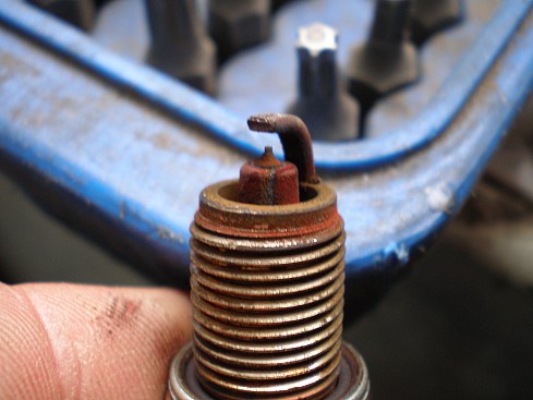

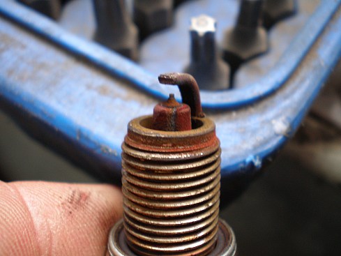

Такой вопрос:
Какой бутерброд портит свечи?
 Post subject: Re: Олимпиадные задачи
PostPosted: 11 Apr 2010 11:40
Такой вопрос:
File comment: Ферроцен
Молекуле циклопентадиена, по правилам Хюккеля, до завершенной ароматической стабильной конфигурации 4n+2 пи-электронов не хватает одного электрона. Поэтому она сравнительно легко переходит в циклопентадиенил-ион C5H5-.
Впервые ферроцен (соединение циклопентадиена с железом Fe(C5H5)2 был получен Несмеяновым и Фрейдлиной. По структуре он оказался близок к дибензилхрому - соединению, полученному почти двумя десятилетиями раннее и названному его английскими первооткрывателями "сандвичевым", или "бутербродным" соединением. Это название присходит оттого, что катион металла словно бы зажат между двумя "кусочками хлеба" - плоскими ароматическими соединениями.
PS Спасибо, Владимир, за то, что начали выкладывать материалы по координационной химии!
PostPosted: 11 Apr 2010 12:09
Posts: 69237
Верно. Ферроцен добавляют для повышения октанового числа бензина (часто нелегально). Это приводит к преждевременному выходу из строя свечей зажигания в автомобилях (за счет образования Fe2O3).
File comment: Свеча зажигания, которая пострадала от бензина с добавками ферроцена

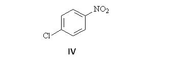

Оба заместителя, NO2 и Cl, обладают способностью оттягивать электроны от бензольного кольца, но NO2 более эффективен в этом отношении, и дипольный момент его связи с кольцом больше, чем для Cl.
В каком месте найденной Вами последовательности Вы поместили бы следующую молекулу? Почему?
