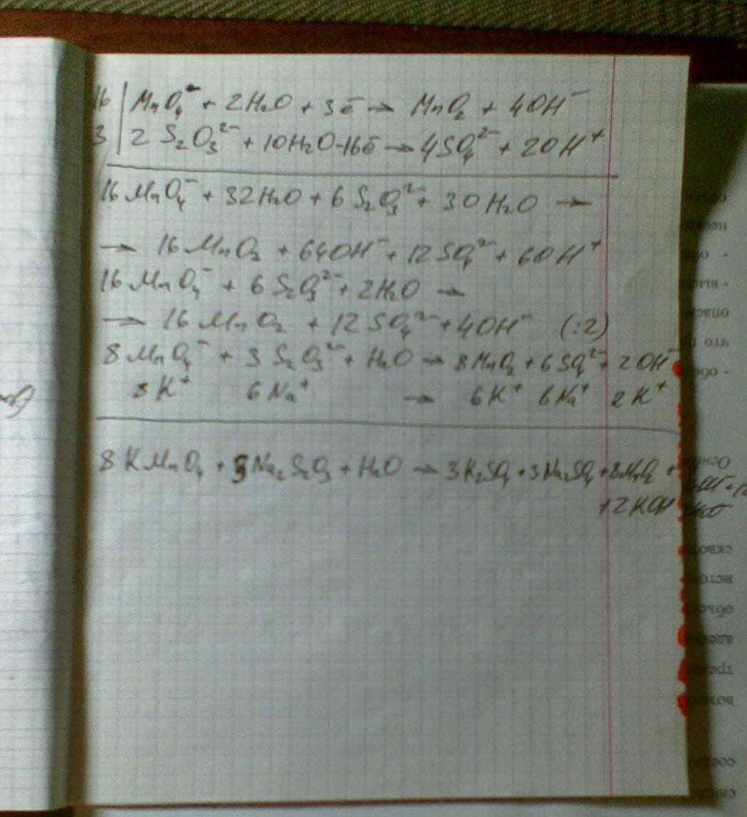

Пожалйста, расставьте коэффициенты методом полуреакции(просто коэффициенты я расставила)
8 KMnO4 + 3 Na2S2O3 + H2O = 3 K2SO4 + 3 Na2SO4 + 8 MnO2 + 2 KOH
и в этом уравнении расставить тоже. но я не знаю. как его решить
NaHCO3+J2+KMnO4=NaJO3+KJ+Mn(CO3)2+Na2CO3
может вот так, но я не уверена, а полуреакцію к этому не могу сделать
Желаю успеха в уравнивании второй реакции :ae:

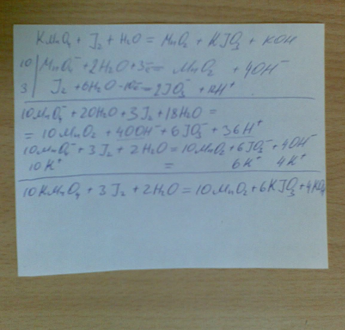

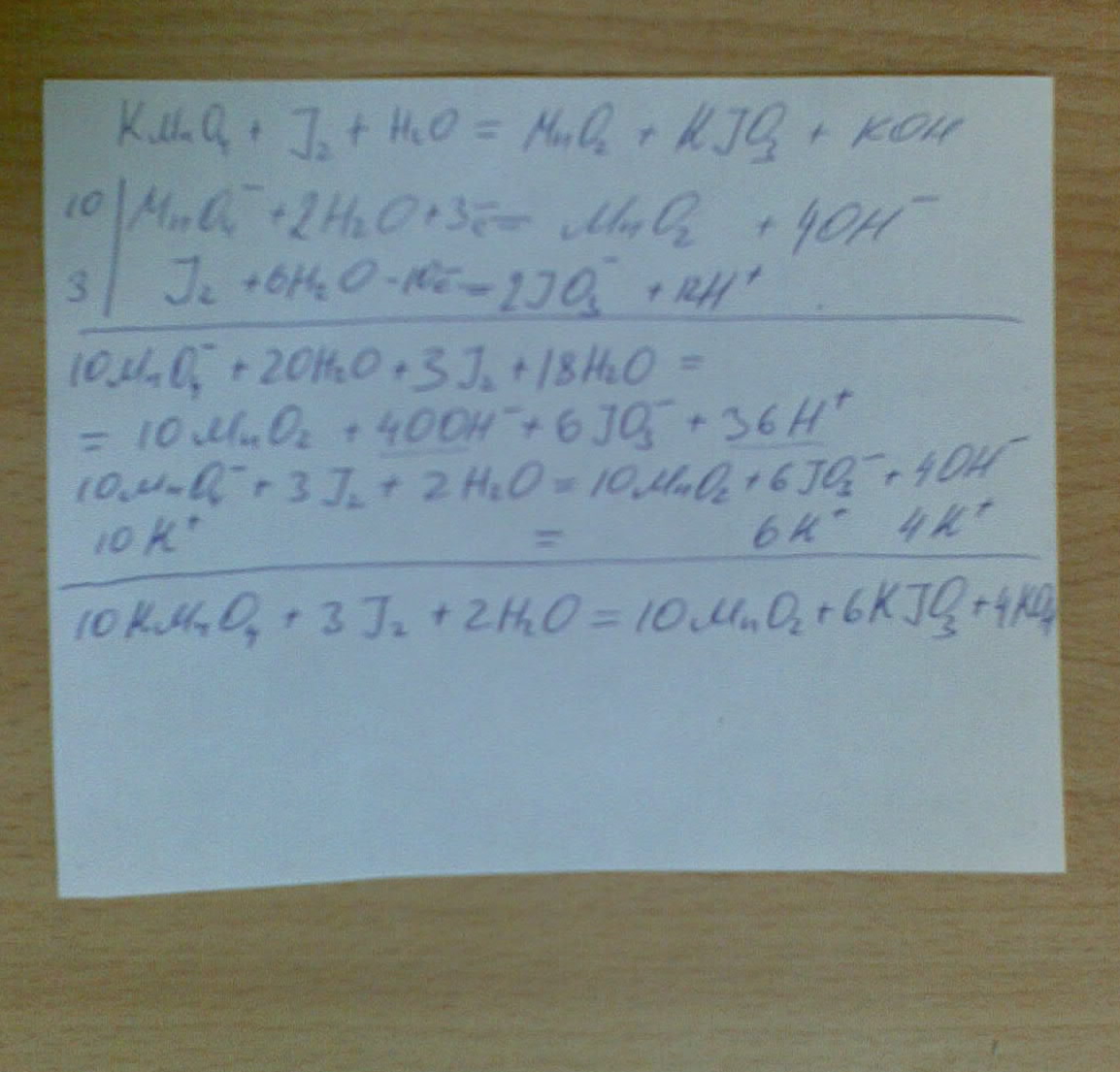

10KMnO4 + 3I2 + 2H2O = 10MnO2 + 6KIO3 + 4KOH ПОЖАЛУЙСТА УРАВНЯЙТЕ ПОЛУРЕАКЦИЕЙ!!!! УМОЛЯЮ!!!
А сами когда учить начнем?
