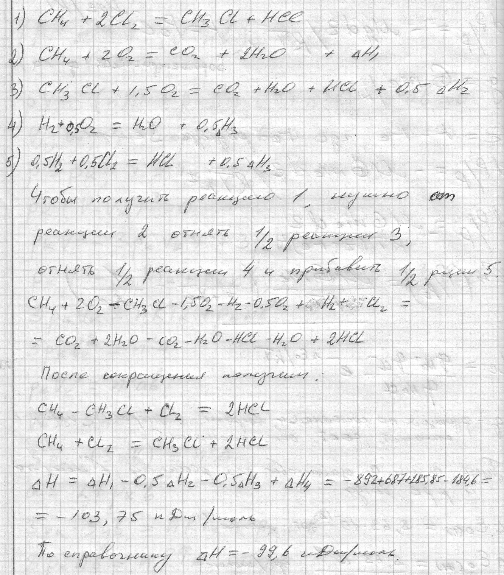

Рассчитать тепловой эффект реакции CH4(г)+2Cl2(г)=CH3Cl(г)+HCl(г), если известны тепловые эффекты реакций:
CH4+2O2=CO2+2H2O, ΔH01 =-892кДж;
2CH3Cl(г)+3O2(г)=2CO2(г)+2H2O(ж)+2HCl, ΔH02=-1374кДж;
2H2O(г)+O2(г)=2H2O(ж), ΔH03=-571,7кДж;
H2(г)+Cl2(г)=2HCl(г), ΔH04=-814кДж
 Post subject: Re: Рассчитать тепловой эффект реакции
PostPosted: 03 Nov 2011 22:00
А где энтальпия образования HCl ???
Без нее задача не решается. :bs7:
PostPosted: 03 Nov 2011 22:05
Joined: 03 Nov 2011 18:28
Posts: 9
дописал...
PostPosted: 03 Nov 2011 22:19
Не может такого быть. Это в задачнике так? :an:
PostPosted: 03 Nov 2011 22:24
Posts: 9
да, там именно так...
PostPosted: 03 Nov 2011 22:47
Скорее всего механическая ошибка (или препод ступил :an: ) должно быть -184 кДж.
Но факт в таком случае задачу уже невозможно решить. ;)
А задача решается так:
PostPosted: 03 Nov 2011 22:51
Описка: прибавляют реакцию 5 умноженную на 2.
PostPosted: 03 Nov 2011 23:04
Posts: 9
спасибо

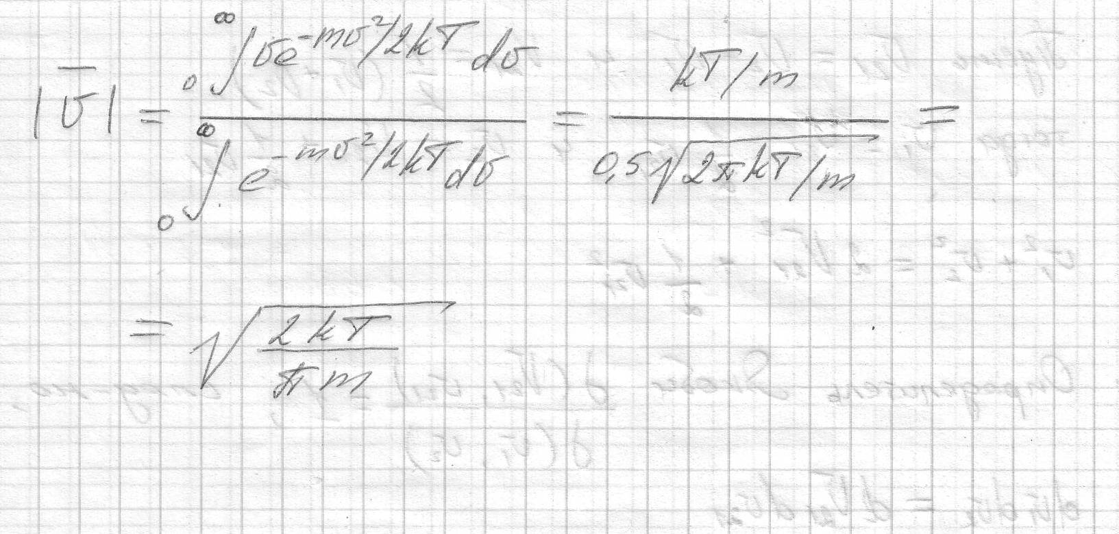

 Post subject: Скорость молекул
PostPosted: 04 Nov 2011 21:28
Молекулы, каждая с массой m, ограничены одним измерением, в котором они двигаются (в противоположных направлениях) по закону случая с распределением по скоростям, определяемым температурой Т. Молекулы проницаемы и могут проникать сквозь друг друга. Вычислите среднюю относительную скорость |vˉ 21| и отношение |vˉ21|/|vˉ|?
 Post subject: Re: Скорость молекул
PostPosted: 05 Nov 2011 00:07
PostPosted: 05 Nov 2011 12:57
Благодарю

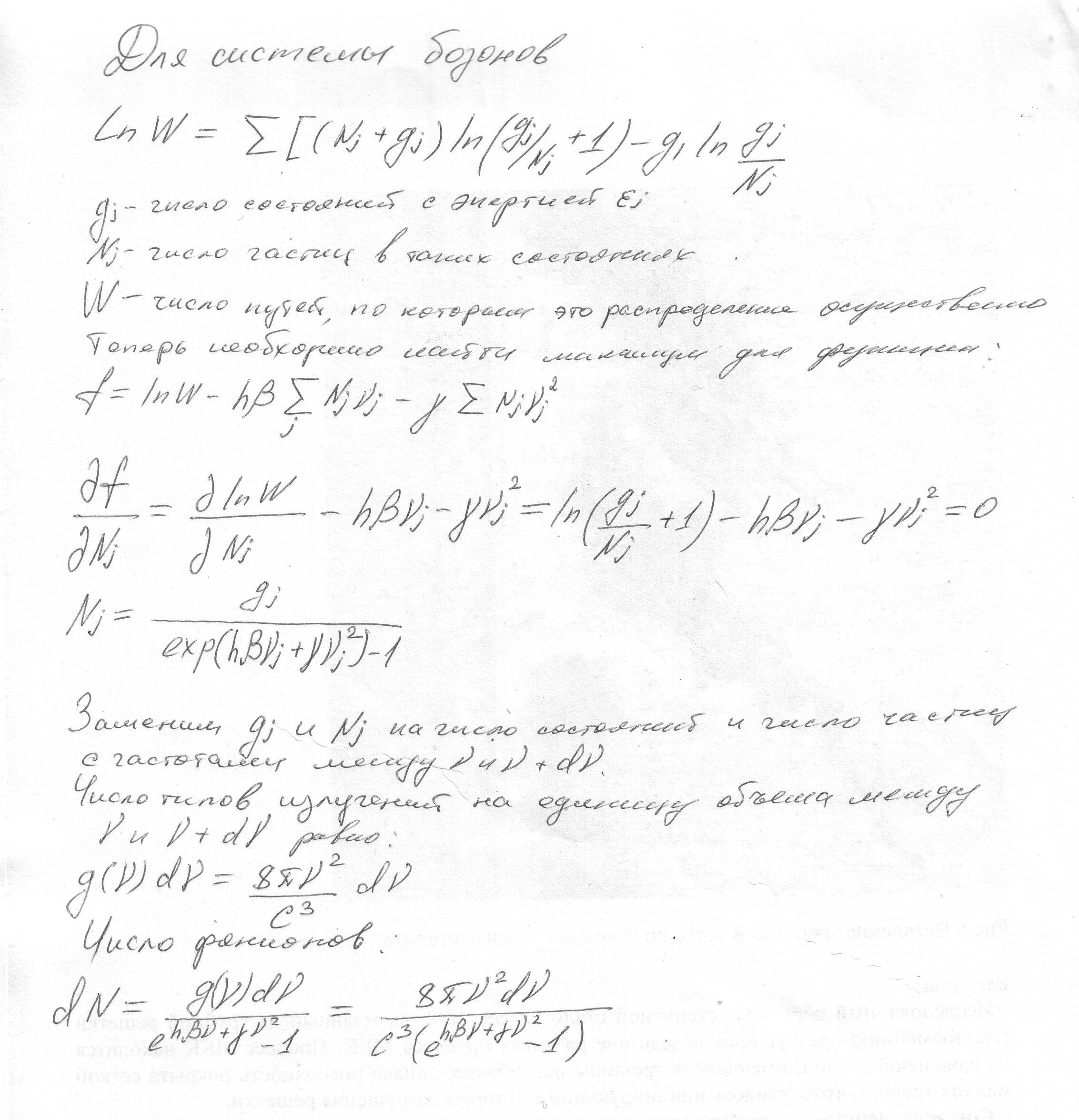

 Post subject: Уравнение числа ложных фотонов
PostPosted: 07 Nov 2011 15:53
Полость объемом V при температуре Т содержит фонионы (ложные фотоны), находящиеся в равновесии со стенками. Ложные фотоны сходны с фотонами тем, что они — бозоны, каждый с энергией hv; их общая энергия сохраняется только при условии добавочного сжатия: сумма квадратов их частот остается постоянной. Получите уравнение, аналогичное закону распределения Планка, для числа ложных фотонов с частотой между v и v + dv.
:ak:
Ребят я вот одного не могу понять. Какое отношение имеют фотоны (и в частности данная задача) к химии???
Тут вот в чем дело как бы экзотично не была сформулирована задача это типичная статистическая термодинамика. Которая имеет место применяться и в физической химии :ae:. Ей-то все равно кого считать фотоны или атомы/молекулы. Кстати в физической химии Эткинса она классно описана и самое главное понятно (ну по крайней мере для меня)
viewtopic.php?p=1912#p1912
А теперь по делу:
