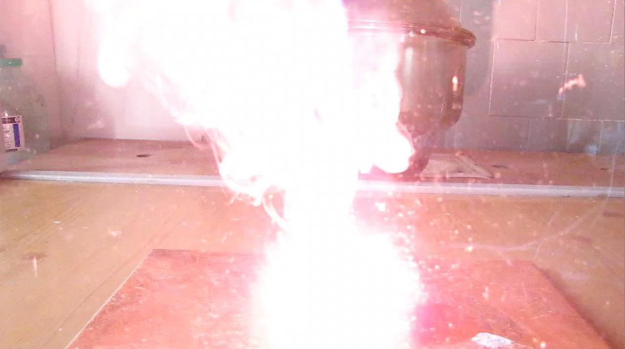

Окисление лития на воздухе
http://chemistry-chemists.com/N1_2012/P ... -P1-1.html
File comment: Окисление лития на воздухе

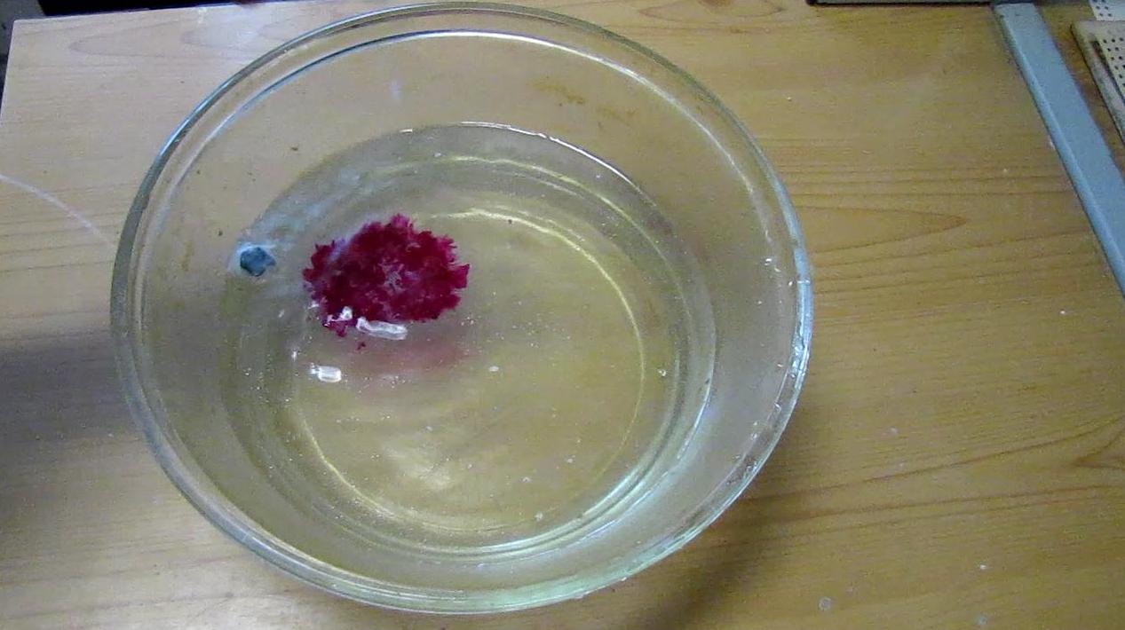

Оформил:
Реакция лития с водой
http://chemistry-chemists.com/N1_2012/P ... -P2-1.html
File comment: Реакция лития с водой
