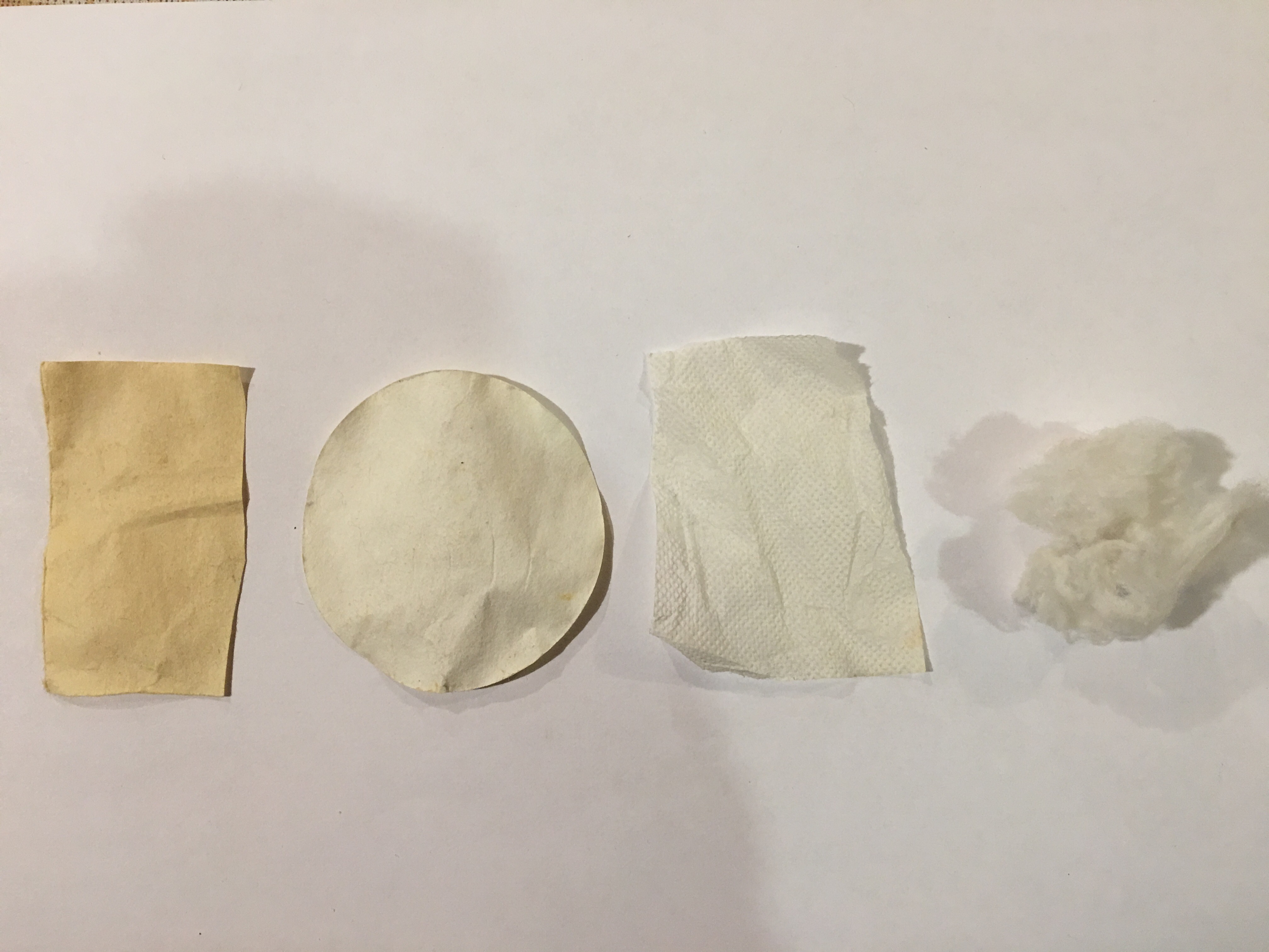

Изготовление пиробумаги.
Пиробумага представляет из себя... Да, да, именно бумагу! Но с необычным свойством - воспламеняясь, такая бумага сгорает почти моментально, не выделяя при этом видимых продуктов реакции (таких как зола и дым). А скорость горения так высока, что, не смотря на высокую теплоту сгорания, бумагу можно держать в руке и не бояться обжечься.
Этими её свойствами и пользуются фокусники, показывая "магическое" исчезновение бумаги. А при достаточной ловкости рук - превращение сгорающей бумажки в какой-либо предмет.
Но как же делают столь уникальный материал? В интернете ничего дельного найти не удалось. Неужели бумага в самом деле волшебная, и химия в её изготовлении бессильна? Попробуем разобраться.
После просмотра фокусов, снятых на видео, стало очевидно, что материал бумаги - ни что иное, а обыкновенная нитроцеллюлоза. Это видно по характерному для неё горению: Нет намёка на тление, струя пламени бьёт не только вверх, но и в любые стороны, что указывает на то, что в "очаге горения" материал сгорает без участия кислорода воздуха. Пламя яркое, насыщенно-рыжего цвета. И наконец тот факт, что не образуется не только дыма, но и золы.
И так, выходит, чтобы получилась пиробумага, нужно лишь пронитровать обыкновенную? Не всё оказалось так просто.
С обыкновенной бумагой не вышло: при нитровании она желтеет (приобретая коричневый оттенок). А при при поджигании горит относительно медленно, с образованием заметного количества золы.
И с бумажным обеззоленным фильтром не всё прошло гладко: относительно обычной бумаги горит быстрее и не выделяет золы. Но скорость горения всё равно мала, и, если жечь держа в руке, можно здорово обжечься (разумеется, проявляя ловкость рук уже можно провести удачный фокус, но это лишняя морока, и как не крути - а руку печёт).
При повторном просмотре видео-фокусов, удалось отметить, что пиробумага очень даже тонка, ощутимо тоньше обыкновенной бумаги. Вывод: нужно искать источник ещё более тонкой целлюлозы, чем в предыдущих экспериментах.
Следующий эксперимент был проведён на бумажных салфетках (то, что оказалось под рукой). На этот раз все минусы конечного материала были устранены. Салфетка не изменила цвета в процессе нитрования, и в конечном виде горела быстро, не выделяя золы, и не обжигая пальцев.

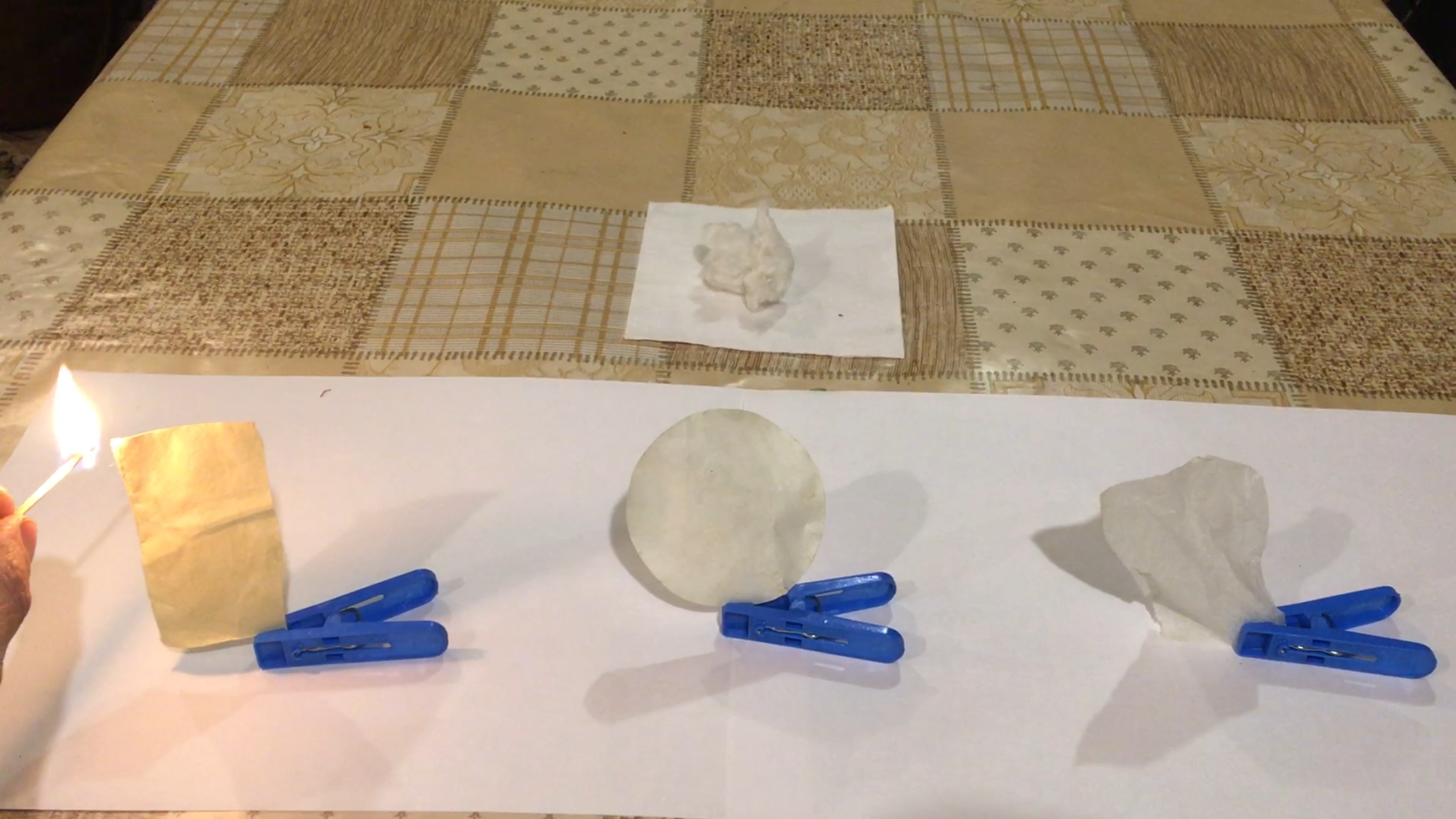

Видео сравнения горения нитроцеллюлозы из различных материалов:
1. Бумага обыкновенная (писчая)
2. Обеззоленный фильтр.
3. Салфетка бумажная.
4. Хлопковая вата.
File comment: Образцы

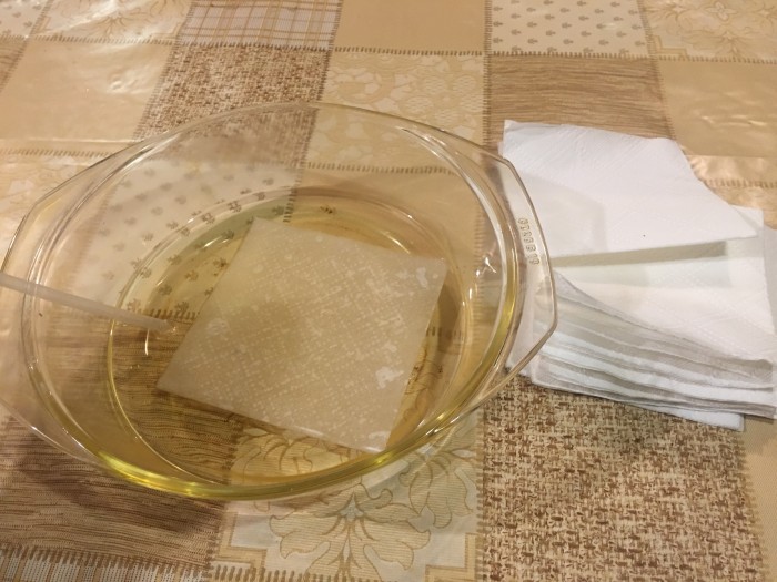

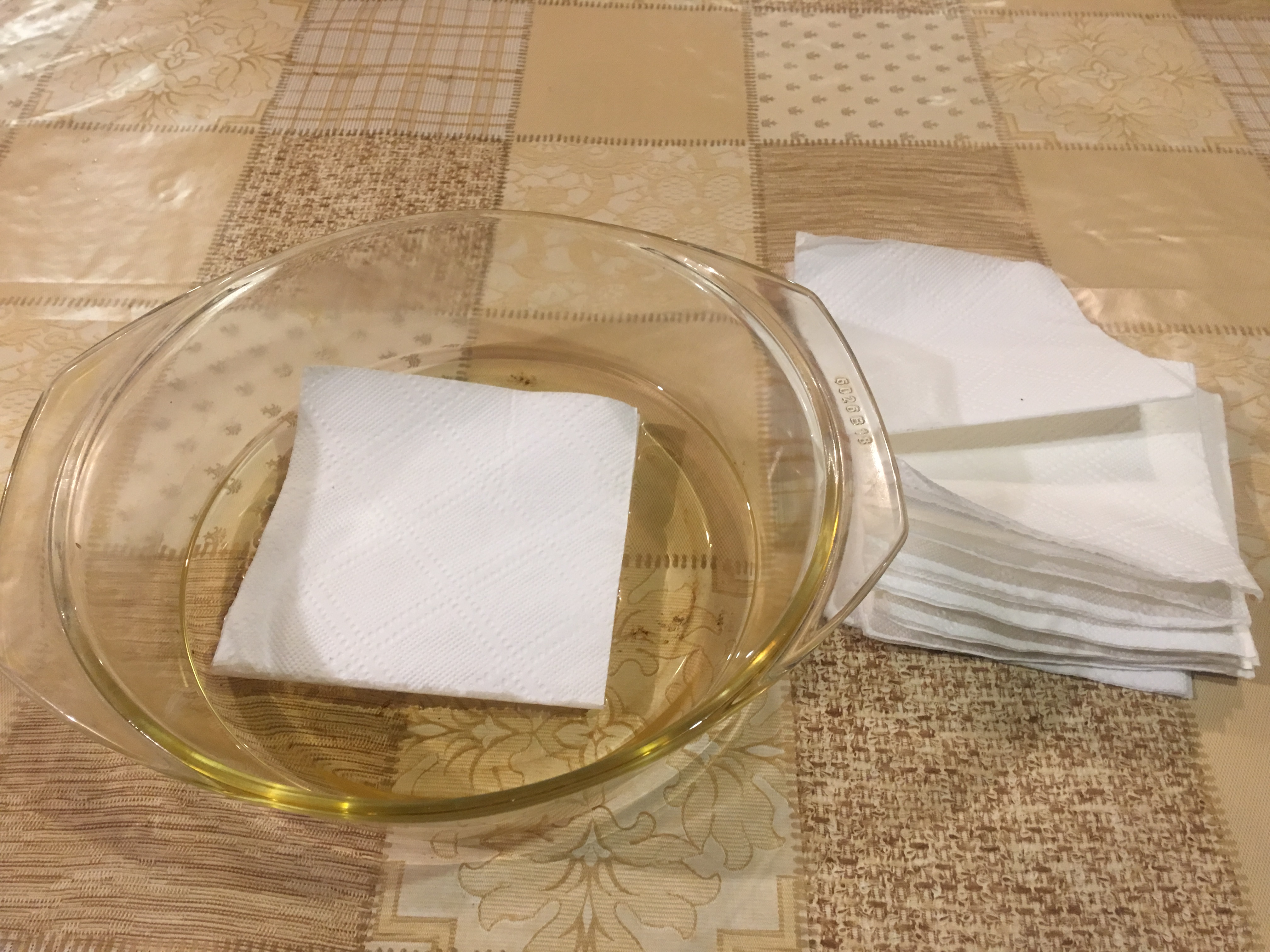

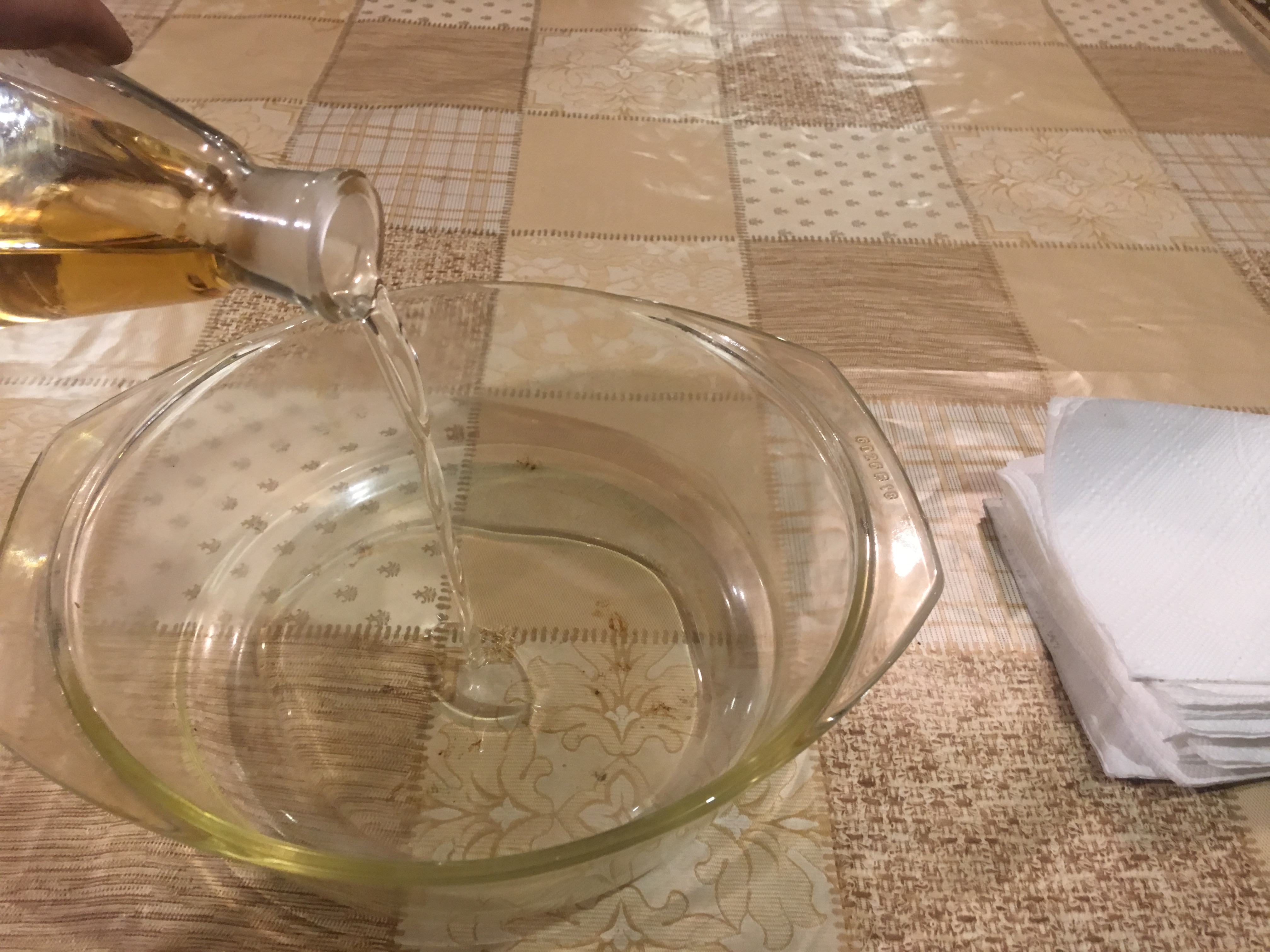

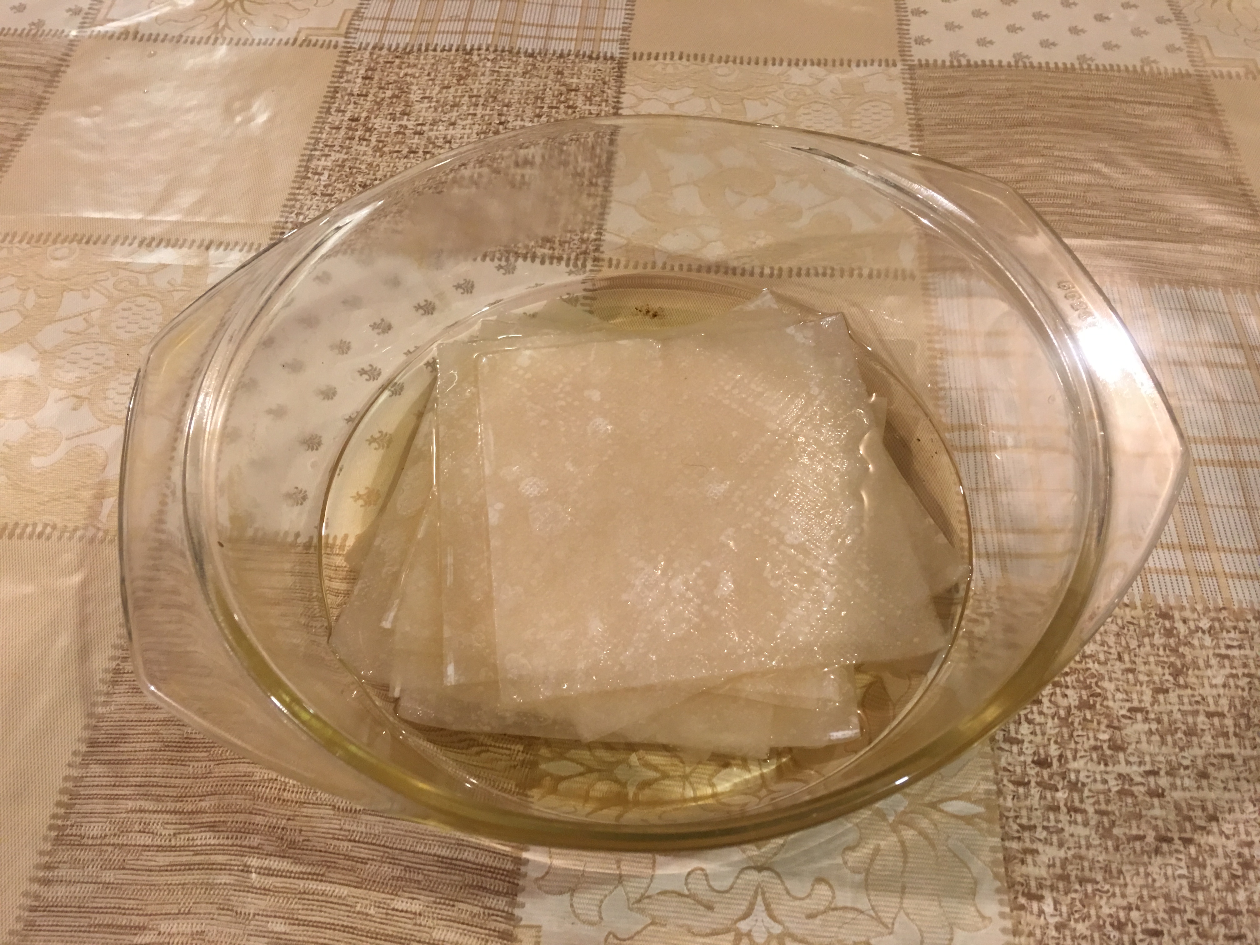

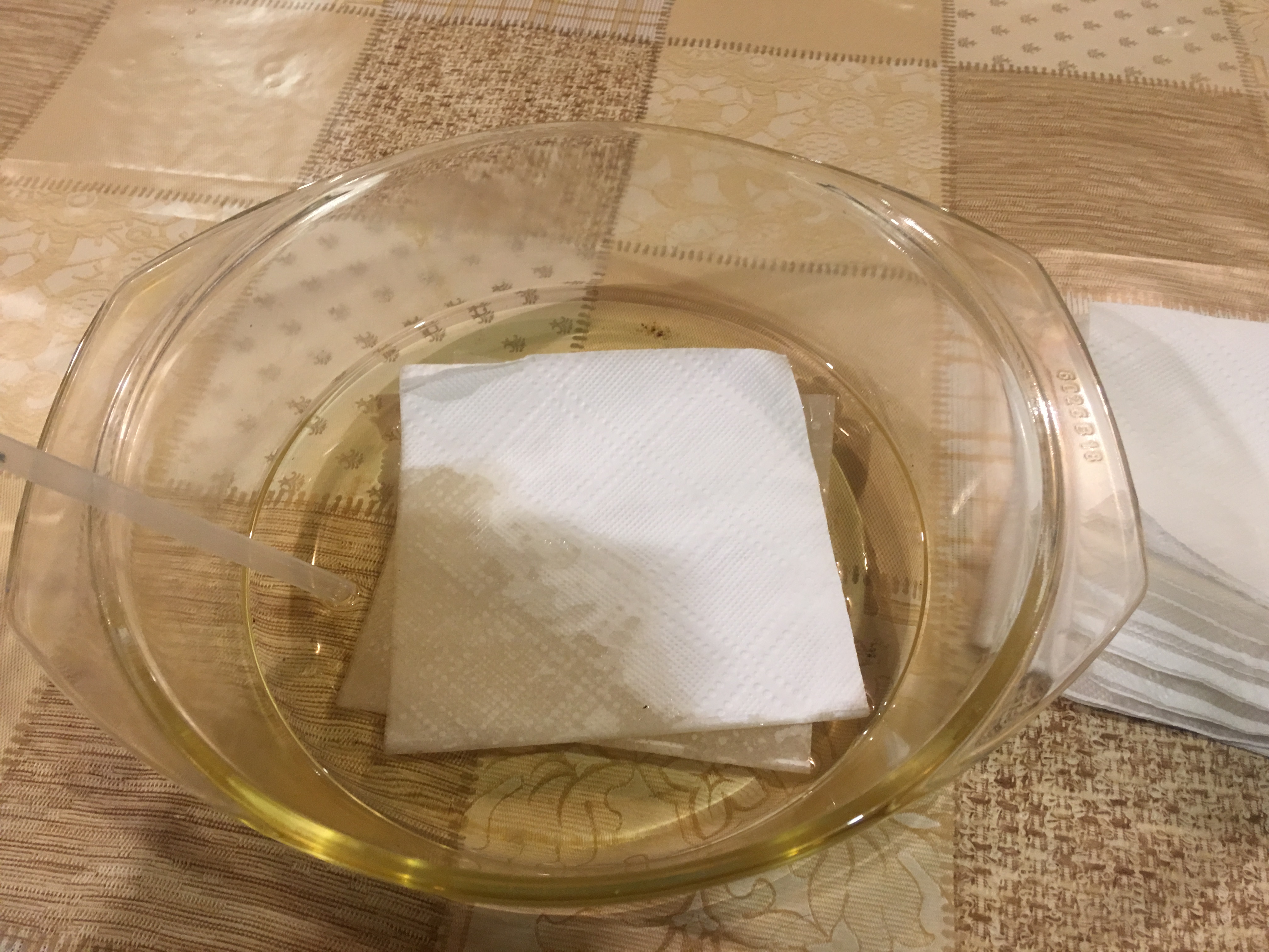

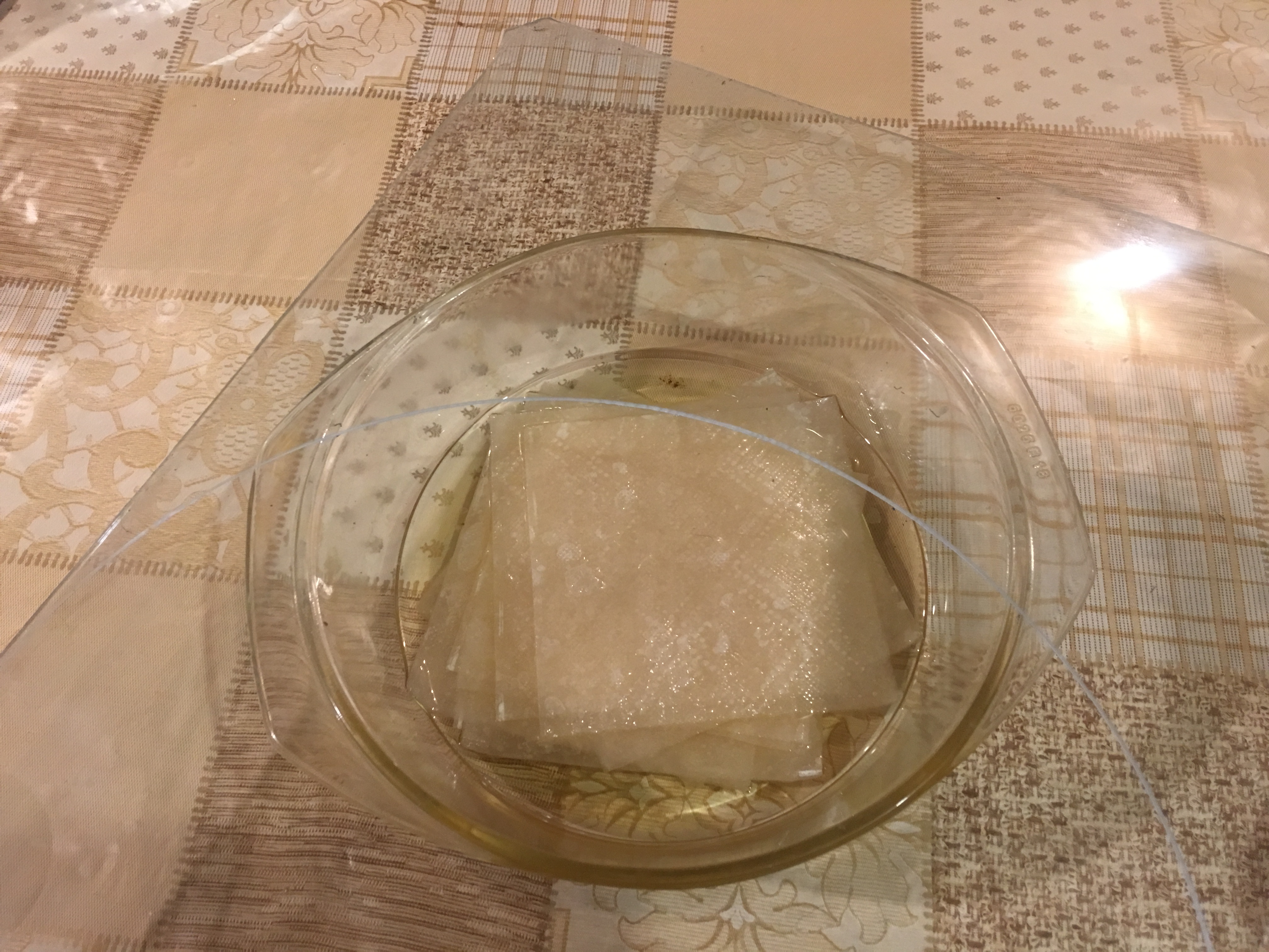

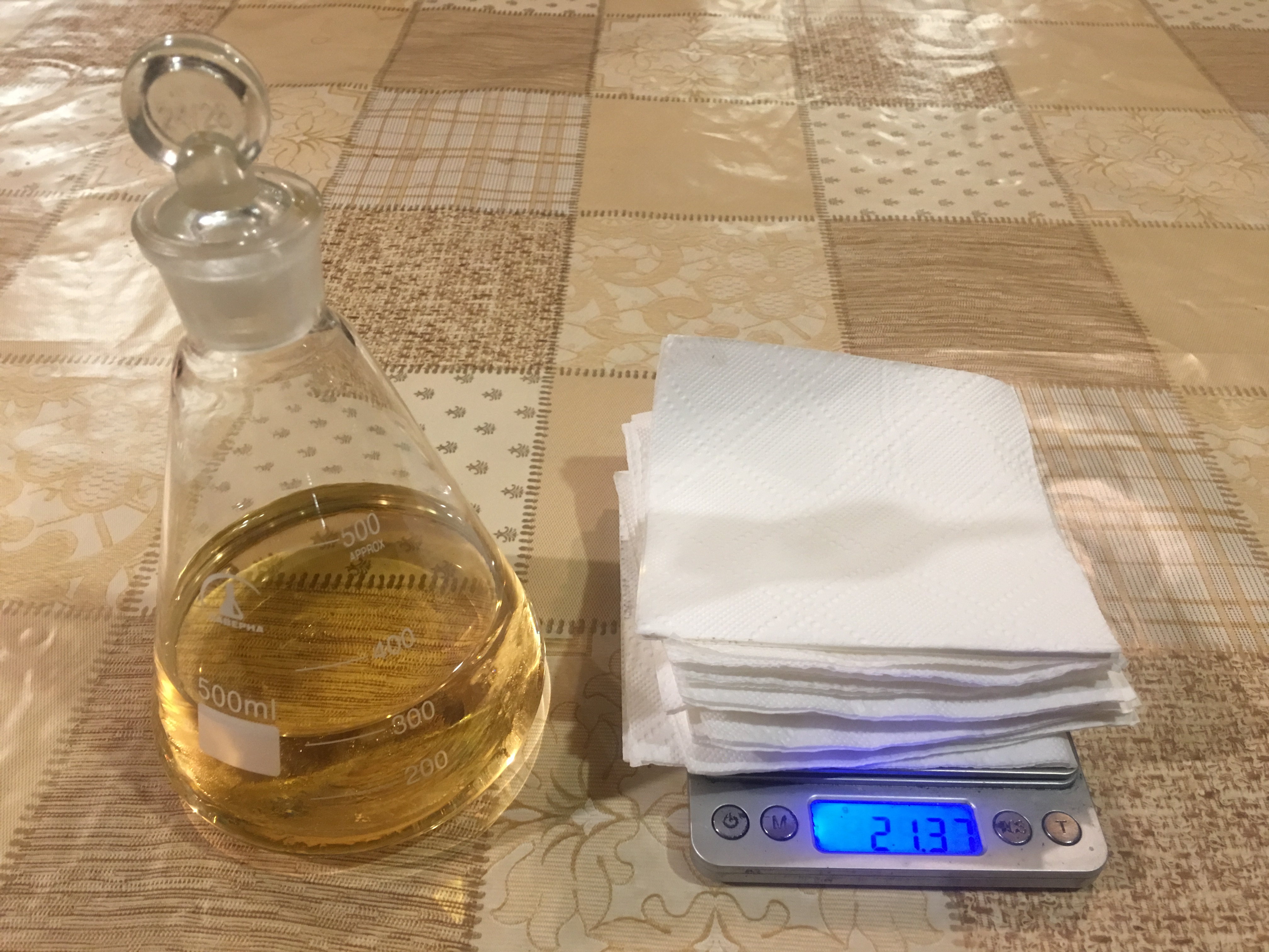

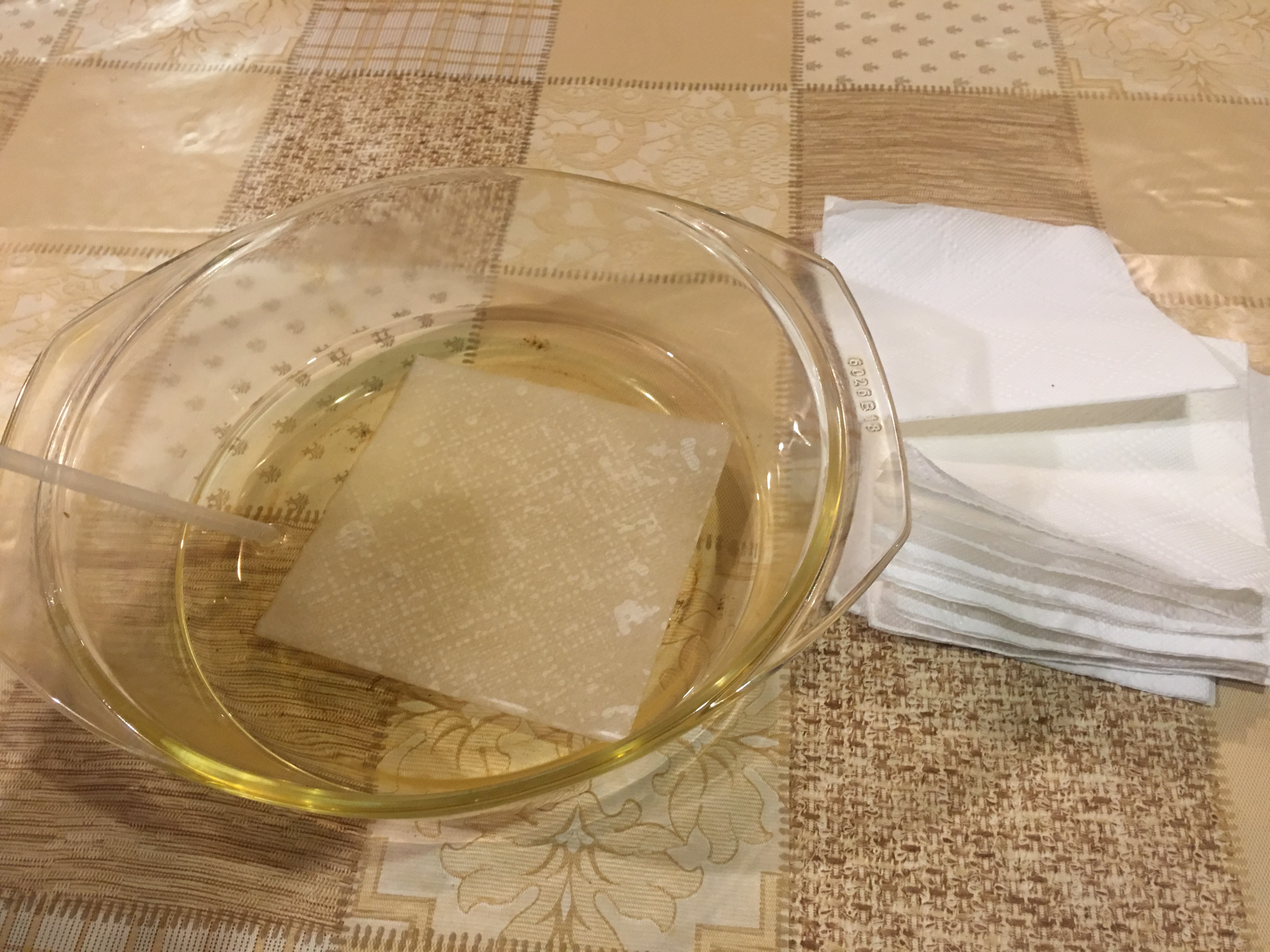

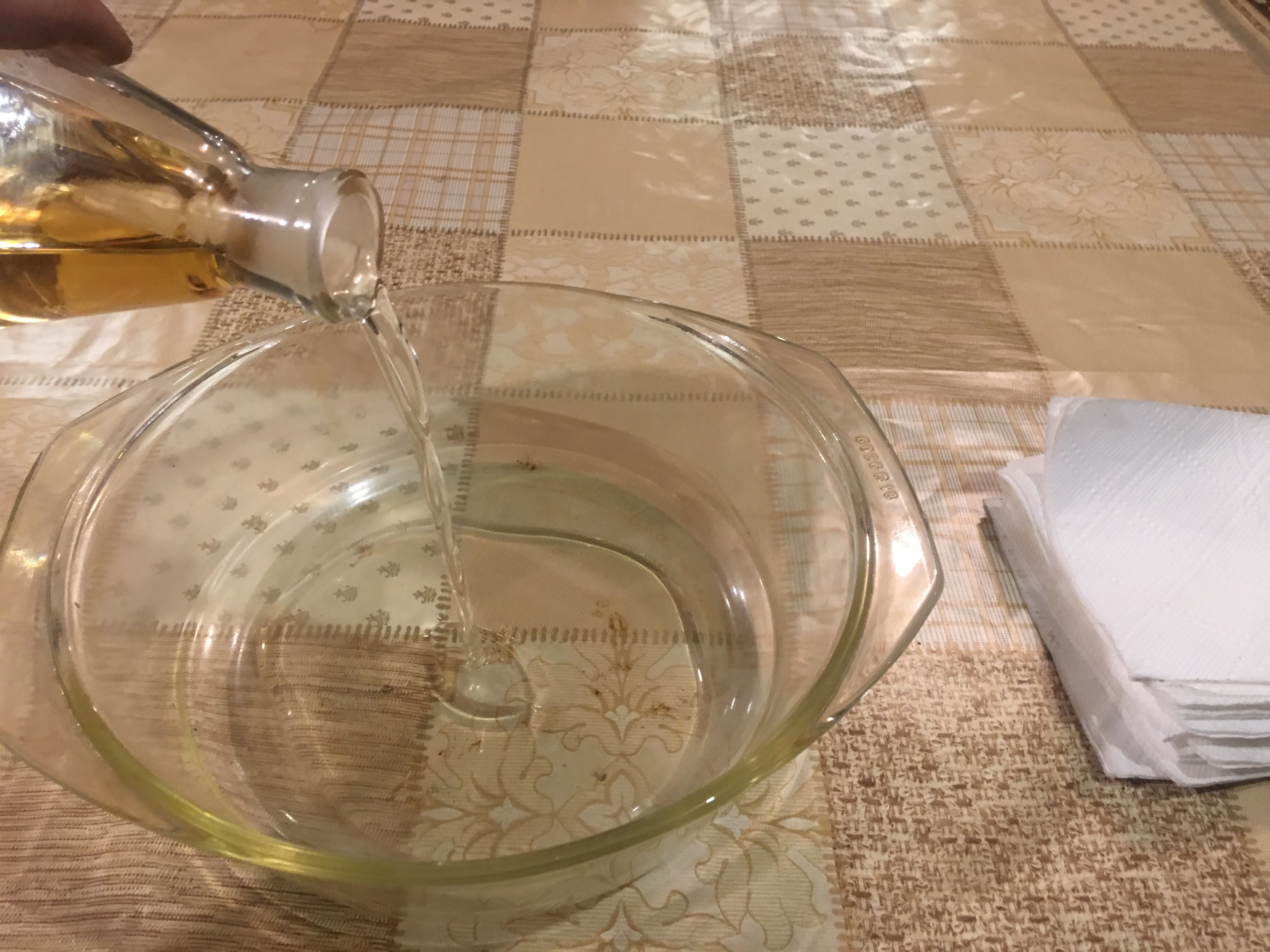

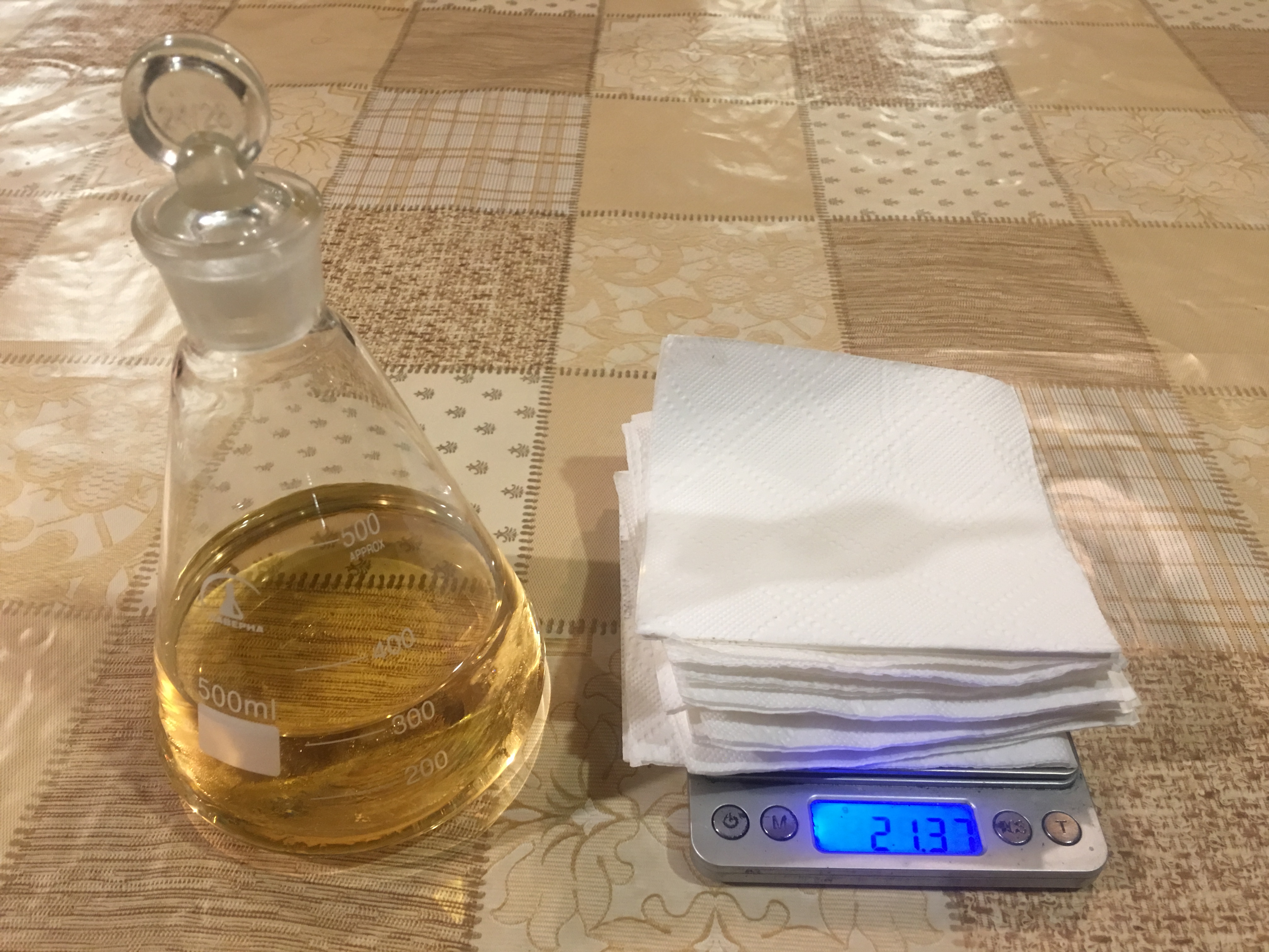

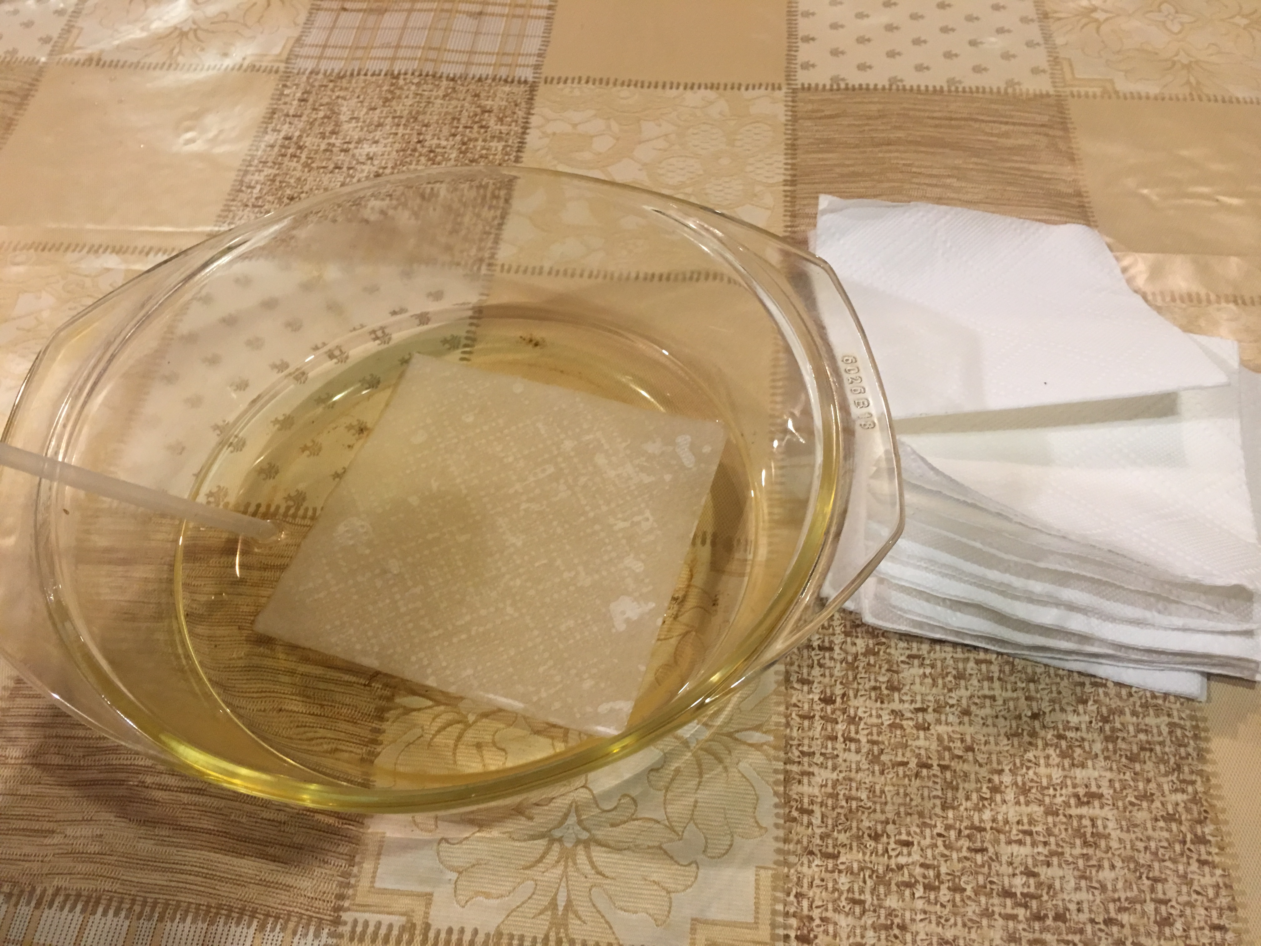

На 21 грамм бумажных салфеток взял 200 мл концентрированной серной кислоты. Второй компонент - 70% азотная кислота, чуть больше 100 мл.
Смесь кислот охладил, перелил в стеклянную кастрюльку. После чего утопил в нитрующей смеси, одну за другой, все салфетки. Кастрюльку прикрыл листом стекла.
Да, важный момент: салфетки нужно подсушить горячим воздухом. Те, что были у меня, прямо из упаковки, после просушки теряли около 5% массы.

О времени нитрации. Ранее проводил эксперимент: Образцы бумаги писчей, фильтровальной, салфеток и ваты поместил в нитрующую смесь. Часть материала вынул через 3 часа, а остальной оставил нитроваться на 7 дней. В результате, в горении образцов, нитрованных в течение 3-х часов и 7-и дней, заметной разницы выявить не удалось. Так что, делаю вывод, что выдержки в течение одной ночи - вполне достаточно.
По окончании нитрования, салфетки промыл холодной водой. Затем выдержал в растворе пищевой соды:
File comment: Промывка в соде
Далее многократная промывка водой, и сушка.
За сохранность материала можно не беспокоиться. Салфетка хоть и остаётся в виде бумаги, но от воды теперь не размокает, и в целом механически устойчива. Объяснить это просто: достаточно вспомнить, что ещё не так давно, нитроцеллюлоза широко использовалась в качестве пластмассы для изготовления различных изделий.

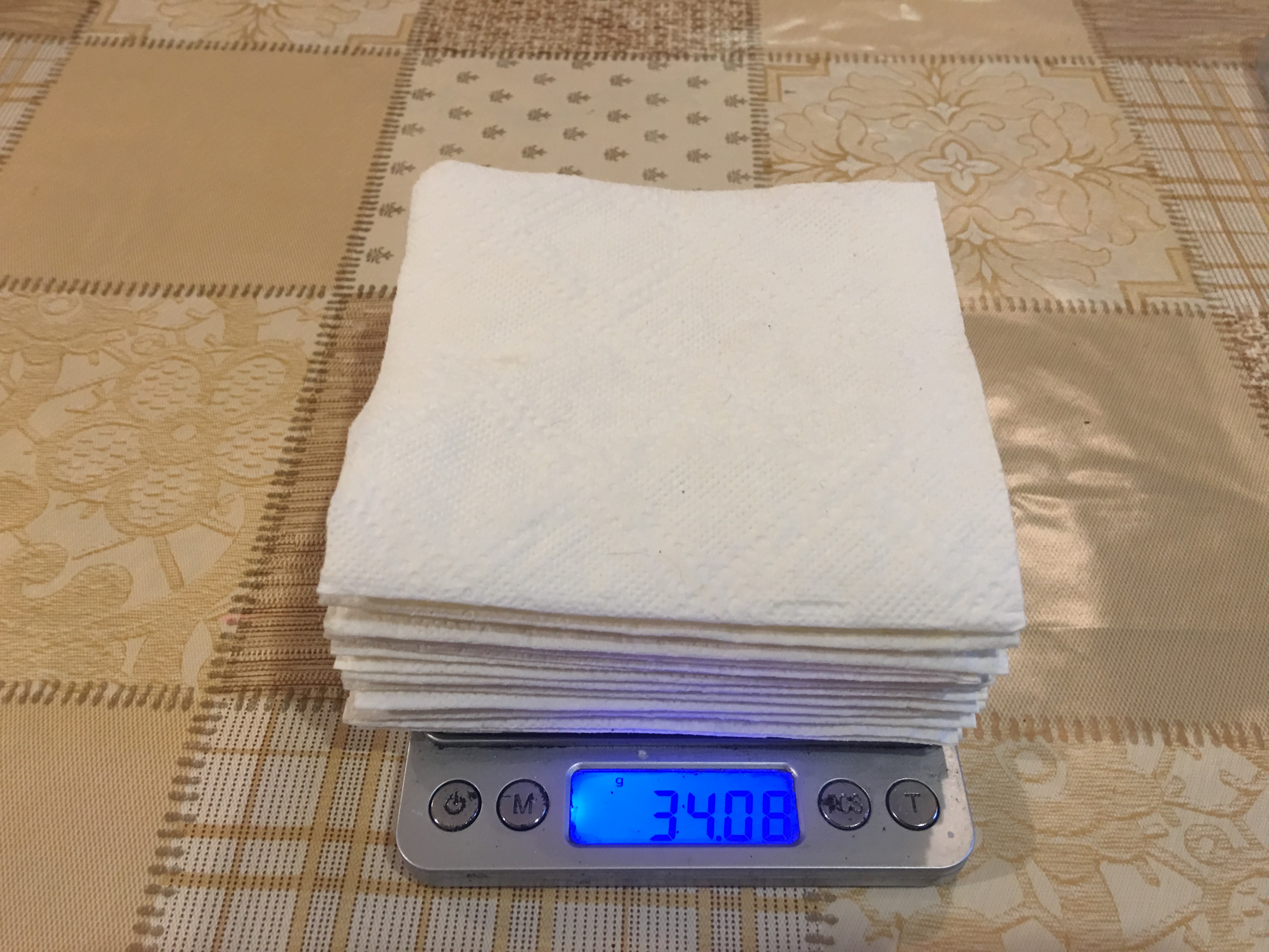

В итоге, из 21 грамма бумажных салфеток удалось получить 34 грамма нитро-салфеток.

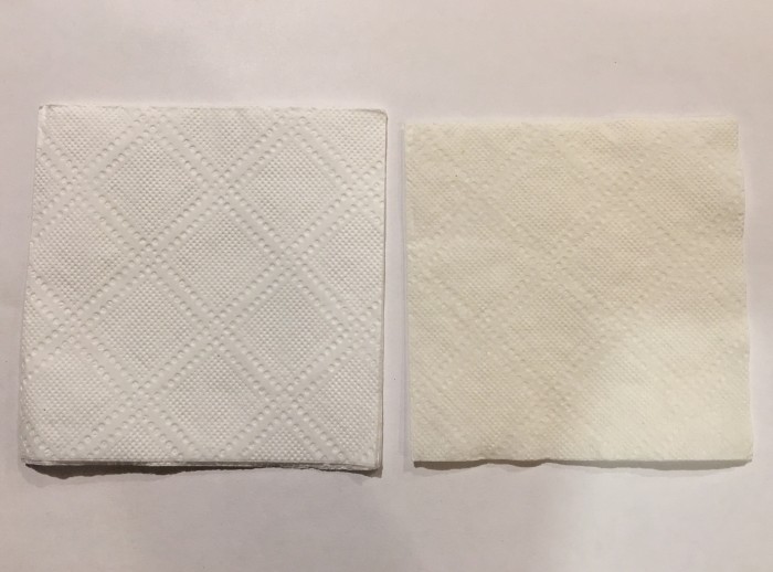

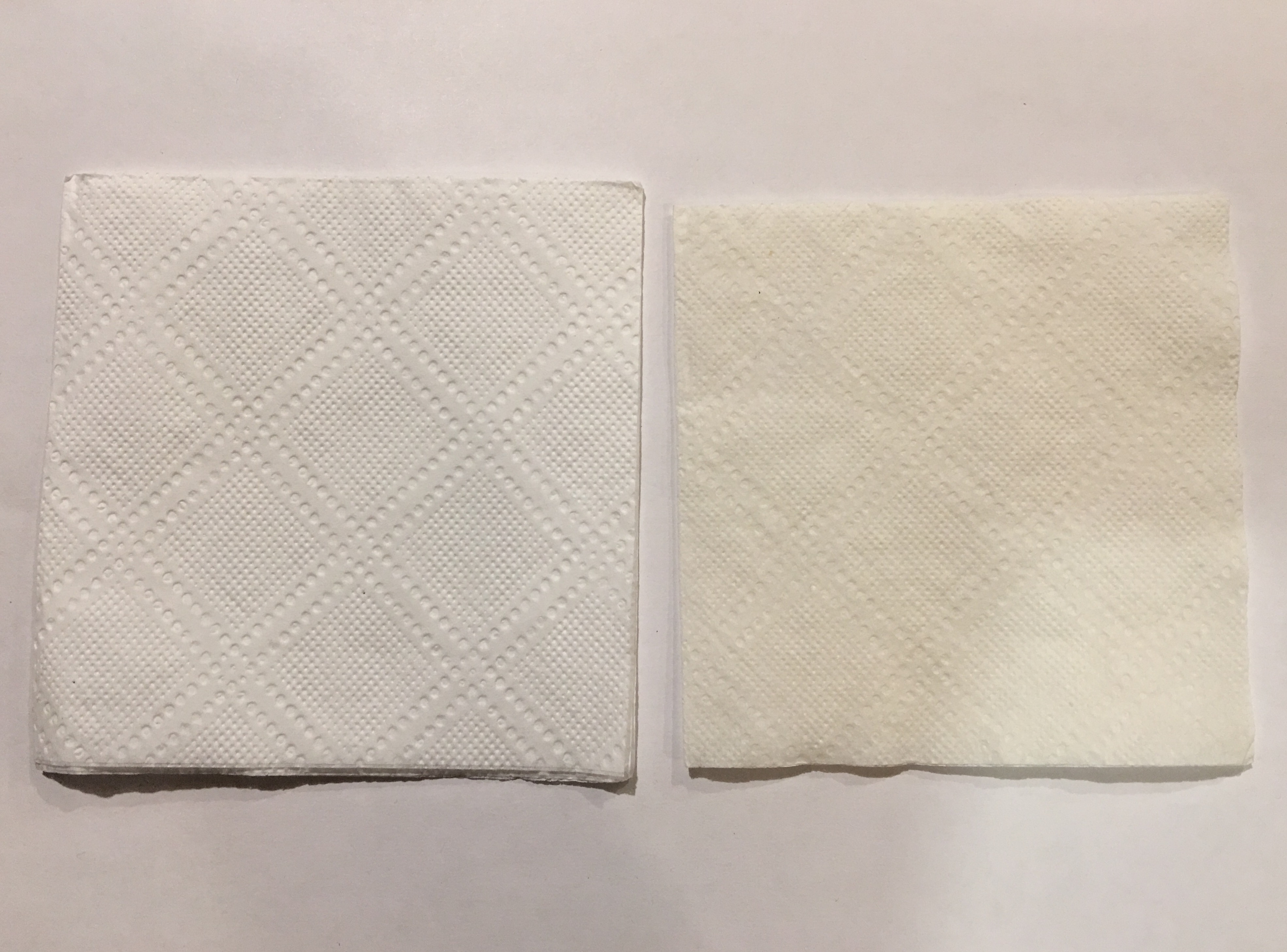

Нитроцеллюлозная салфетка получилась чуть желтее, чем оригинал. Тем не менее, цвет отличается не значительно. И, не имея оригинала, индифицировать нитро-салфетку, не посвящённый человек точно не сможет!
На фото слева: обычная салфетка. Справа: пронитрованная.

А теперь, самое интересное - демонстрация фокуса с самодельной пиробумагой!
trim.A07EC142-28CE-4AB5-86F7-5BF51EA3586D.MOV [19.62 MiB]
Downloaded 789 times
File comment: Кадр из видео
Как можно видеть, пиробумагу не так уж сложно сделать в домашних условиях. Кстати, демонстрировать фокус, используя салфетку вместо классических листочков пиробумаги - гораздо эффектнее! И не придётся объяснять зрителям, откуда появилась именно такая бумажка. Согласитесь, салфетка может оказаться в кармане у каждого. Или же её можно заранее подкинуть на стол, или в салфетницу (и в процессе демонстрации фокуса, взять "случайный, первый попавшийся" предмет).
И ещё совет практикам: при "превращении" салфетки в любой предмет, нужно двигать (махать, кутить) рукой с горящей салфеткой. Это нужно, чтобы скрыть движения пальцев. Конечно, внезапное появление ослепляющего пламени и без того отвлечёт внимание зрителей. Но, чтобы скрыть недостаточную ловкость рук, или при повторных показах фокуса, лучше всё же размахивать рукой, скрывая в огне всё то, что не должен видеть зритель.

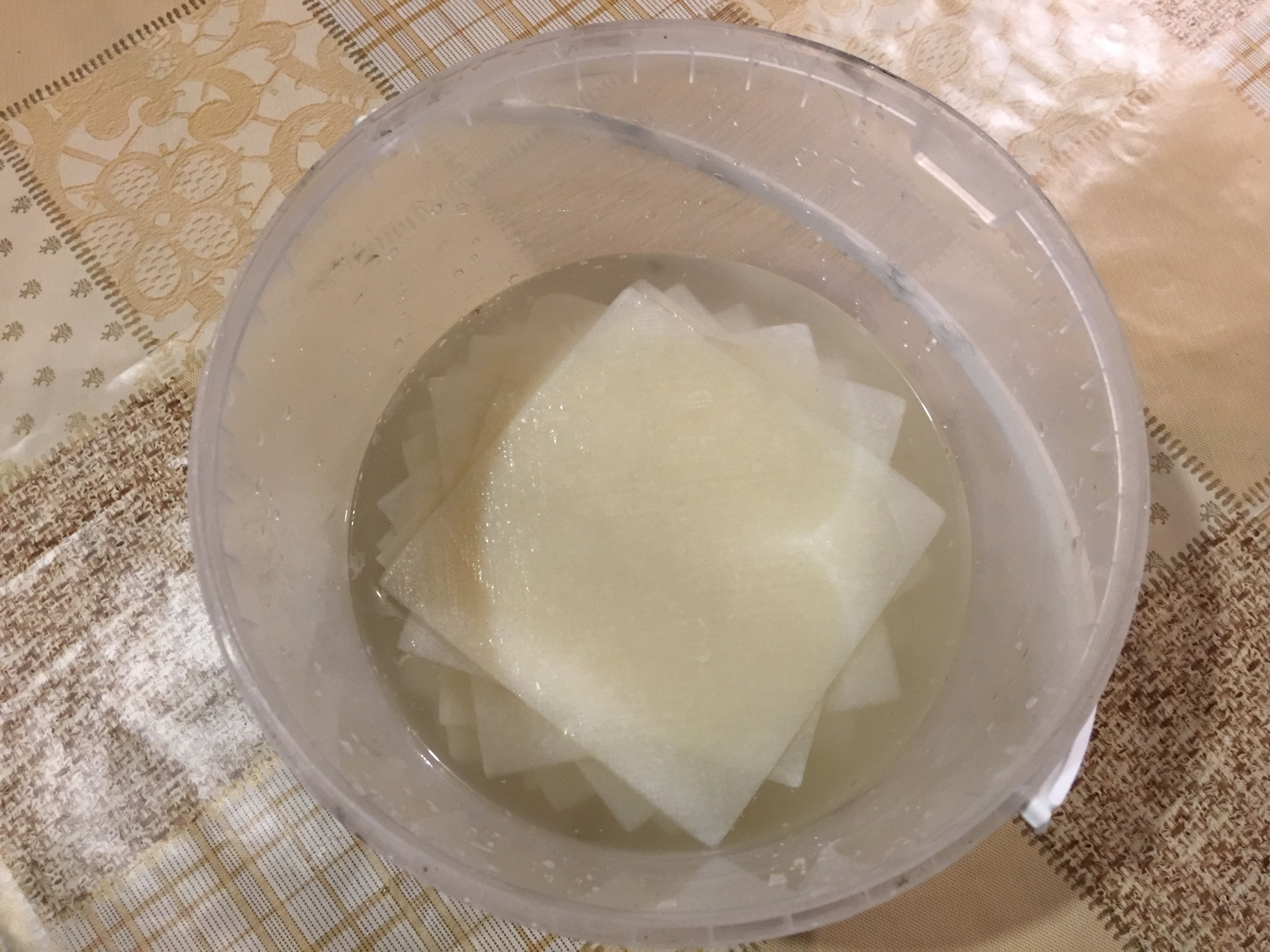

PostPosted: 22 Feb 2020 12:46
Joined: 26 Aug 2019 15:10
Posts: 110
Location: Москва
Только что понял, что забыл в нитрующей смеси вату несколько недель назад. Посмотрел. Растворилась полностью. Вот незадача :ag:
 Post subject: Re: Пиробумага
PostPosted: 22 Feb 2020 13:09
Кислоты не были слишком разбавленными? Не знаю, возможна ли полная окислительная деструкция в нитрующей смеси при комнатной температуре, но гидролиз, если есть вода, запросто.
PostPosted: 22 Feb 2020 13:58
Posts: 110
Location: Москва
Судя по объему - воды действительно немного насосало (стояло открытое в контейнере с сырой содой). Изначально была смесь 2 объемных частей серной (93.6%) и 1 части азотной кислоты (65%). Сначала в этом растворе замочил на 10 часов несколько мёртвых мух в стремлении сделать нитромух :ah: (безуспешно, ничего интересного), от этого и появилась коричневая окраска, затем, чего уж добру пропадать, положил в смесь ватный диск. Диск пролежал там около двух недель (точно уже не вспомню). Вот как это выглядит
