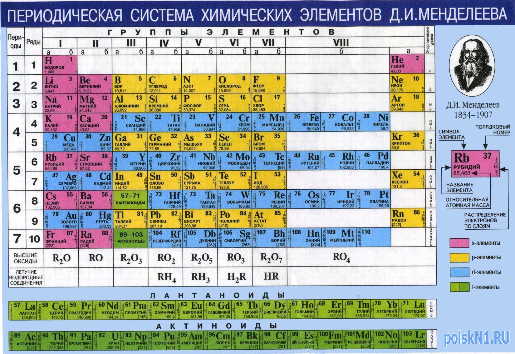

вот эта неплохая для печати (если чуть подредактировать)
Такая таблица Менделеева есть в каждом учебнике - из одного из учебников эта картинка и была взята.
