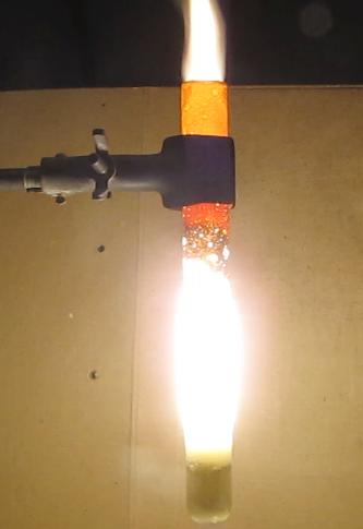

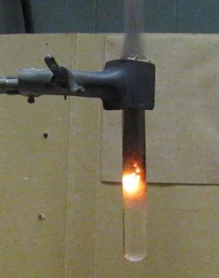

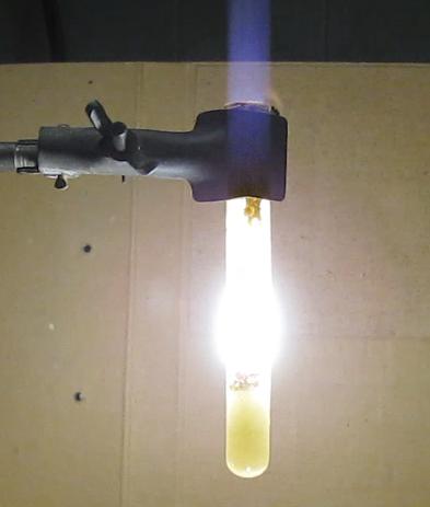

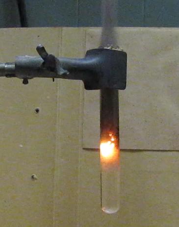

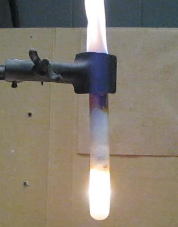

Сегодня снял несколько видео горения угля и серы в расплаве калиевой селитры. Нужного эффекта: плавления и отделения нижней части пробирки так и не достиг. Здорово надышался сернистым газом.
Для нагрева пробирок с селитрой был вынужден использовать китайскую горелку (на два баллона: пропан-бутановый и водородный у меня только один редуктор, сейчас он на водороде). Результат не заставил себя ждать: как не старался равномерно и аккуратно греть, все равно три пробирки из шести треснули. Заодно с ужасом обнаружил, что мой запас пробирок на исходе.
Заснять горение все-таки удалось. Вероятная причина того, что не удалось достичь отделения дна пробирки, следующая.
Пробирку нужно было закреплять не вертикально, а наклонно. При вертикальном положении поверхность расплава меньше, и постоянно возникала проблема плохого контакта расплава селитры и серы. Кроме того, при наклонном (в идеале - горизонтальном) положении на размякшее стекло действует большая сила (за счет веса нижней части пробирки). Наглядный пример: держать гирю или гантель возле ног намного легче, чем на вытянутую руку.
Подробное описание, фото и видео планирую в следующих номерах, сейчас приведу несколько фоток, позже выложу короткий ролик.
File comment: Горение угля в расплаве селитры
File comment: Горение серы в расплаве селитры
