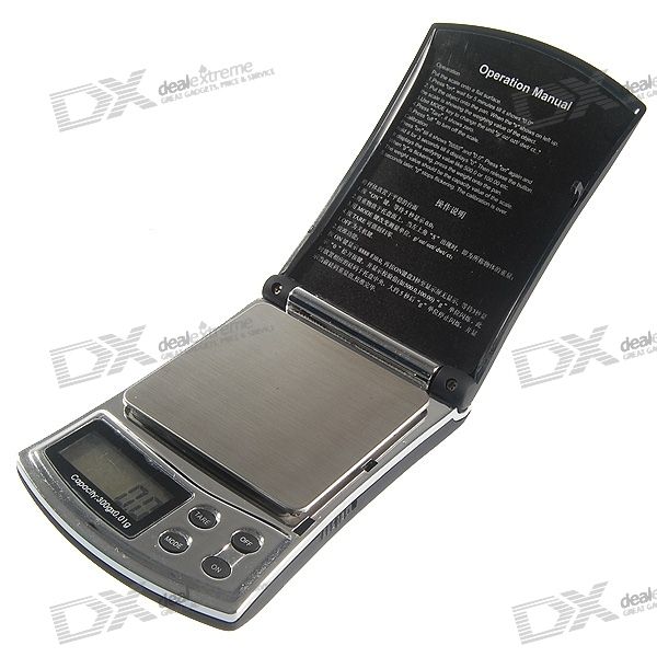

Shmel wrote:
2. Или взвешиванием известного объема или ареометром
Ну значит буду ждать весы. Не вытерпел, заказал, через пару недель должны приехать.
Дождался, приехали :).
Вот такие:
Кислоты у меня осталось после всяких экспериментов мл., примерно, чуть больше сорока и был как раз ПЭ мерный стаканчик на 50 мл. Я его сначала поверил дистиллированной водой и вывел поправочный коэффициент. Затем уж давай кислоту вешать...
Получил плотность 1,8263 т.е. концентрацию (судя по этой таблице: http://www.fptl.ru/spravo4nik/plotnost-1.html) в районе 92-93%. В общем и целом - доволен. Теперь буду пробовать в стакане упаривать. Встречал рекомендации упаривать сначала на 2/3 в три захода, а полученный общий объём затем уже ещё на 2/3. Но, объяснения, чем такой подход хорош не нашел. Возможно идея в том, что при ограниченной "производственной мощности" "грязный" этап с образованием густых паров проходится не трижды, а лишь единожды?

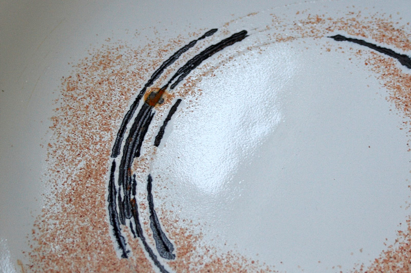

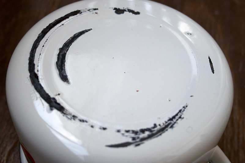

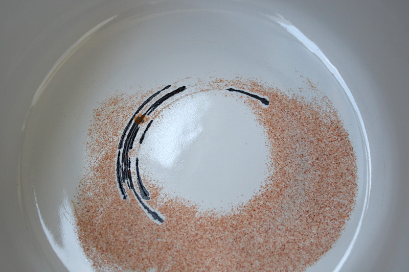

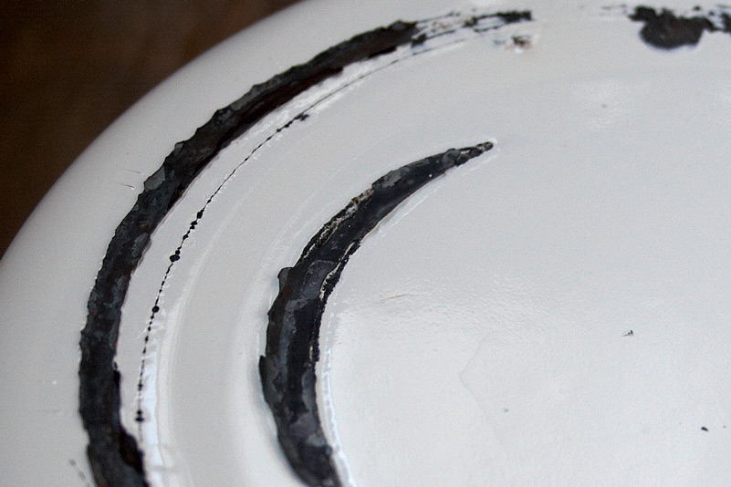

И ещё вопрос вдогонку. После выпаривания обратил внимание, что несколько пострадала кастрюля:
Эмалированная кастрюля заметно прогорела. Вот теперь озадачен, а не прогорит ли она окончательно в ходе следующего упаривания? Да и вообще хотелось бы что-то понадежнее, не так быстро приходящее в негодность. Не подскажите, что можно купить взамен эмалированной кастрюли?

В предыдущем сообщении. Встречаются термостойкие кастрюли литров до 3-4, бывают для плиты и для микроволновки, предполагаю, что первые подходят лучше.
Стеклянные? Да страшновато как-то. Треснуть же может. А так - да, я даже где-то читал, что прям в стеклянной термостойкой кастрюле (прям в ней, без песчаной бани) кислоту на плитке упаривают. И еще была версия в керамике (тоже без бани).

Location: Москва, САО
Закупил по случаю стакан на 800мл. Со значком термостойкости, но довольно толстостенный. Он прекрасно помещается в мою кастрюлю. Помещается так, что со стороны дна и от бортов примерно по 2-2,5см и при этом стакан погружен на глубину до отметки примерно 450мл.
Собственно вопроса два:
1. Нормально будет если я в него налью 800мл аккумуляторной кислоты и так буду упаривать (естественно плавно поднимая температуру)?
2. Все-таки, есть у кого мысли насчет того можно ту самую кастрюлю, что приведена на фото юзать ещё, или прогорит (весь в сомнениях)?

1. Стакан наполняют не более, чем на 2/3, а лучше - не более, чем на половину.
2. Только в качестве песчанной бани.
